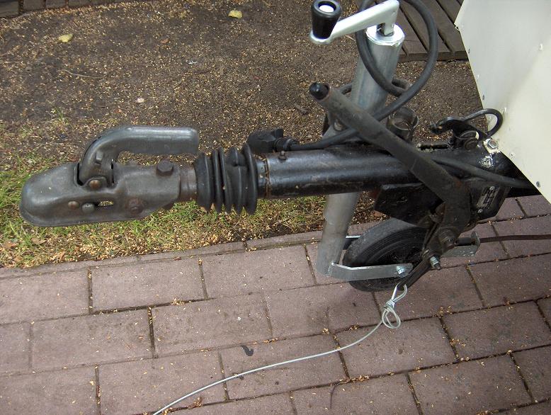

T'as bien fait d'envoyer les photos..................je vais continuer d'être cruel :/
A la jonction de ton coffre AV et du timon , je viens de voir que le dispositif de blocage des freins a disparu, donc quid des marches AR !!!!!!
Regarde le post qui a été rédigé à ce sujet. ;-)
http://forumeribatouring.com/viewtopic.php?f=21&t=325
Tu devrais avoir un système identique à celui de la troisième inter .

effectivement le système de blocage pour marche arrière a été enlevé j'envisage de n'utiliser le frein que pour le stationnement certains utilisateur de puck ne trouve pas le système de frein par inertie indispensable d'après les réf que christophe avait publié ma chariotte serait de 1985 a suivre...............

sagamor76 a écrit :effectivement le système de blocage pour marche arrière a été enlevé j'envisage de n'utiliser le frein que pour le stationnement certains utilisateur de puck ne trouve pas le système de frein par inertie indispensable d'après les réf que christophe avait publié ma chariotte serait de 1985 a suivre...............
Vois là les règlementations : http://forumeribatouring.com/viewtopic.php?f=39&t=229
Oui pour moi avec le Discovery qui fait 2T2, y'a pas de problème et de son freinage contemporain, mais si j'avais une belle Aronde comme la tienne, je préfèrerai avoir des freins sur la Puck.
Pour te dire, il nous est arrivé dans les gorges de l'Ardèche , sur une Volvo 245 de ne plus avoir de freinage, sur une route en descente et en virollos, avec un vide de 300m devant, heureusement la caravane ( 750 Kg ) a freiné au moment du passage en marche AR, sinon je ne serai pas là pour te le raconter. :ange: et merci à la boite de vitesse qui a tenu le coup :super:
ARGUMENTATION AL-KO EN FAVEUR DU FREINAGE : http://www.al-ko.fr/fahrzeugtechnik/anh ... ecial.html
Modifié en dernier par Christophe le dim. 27 avr. 2008 00:27, modifié 1 fois.
Re: Sauvetage d'une ch'tite puck
Je suis d'accord avec Christophe le jour ou tu va étre dans l'obligation d'un freinage d'urgence ça va te faire tout drôle pour peu que ce soit en virage tu va te retrouver en position de porte-feuille avec la puck
Et trés important en cas de grave accident avec expertise dur dur

OK vous avez raison les p'ti gars :merci: :merci: je viens de jeter un oeil plus approfondis sur la flèche tout fonctionne correctement mais il me semble(or mis le pièce de blocage que je vais remonter) qu'il manque une autre pièce qui logiquement doit faire pression sur la pièce qui tien les câbles??? :roll: sur les photos les bidouillages sont provisoire c'est uniquement pour tester le frein a main.......

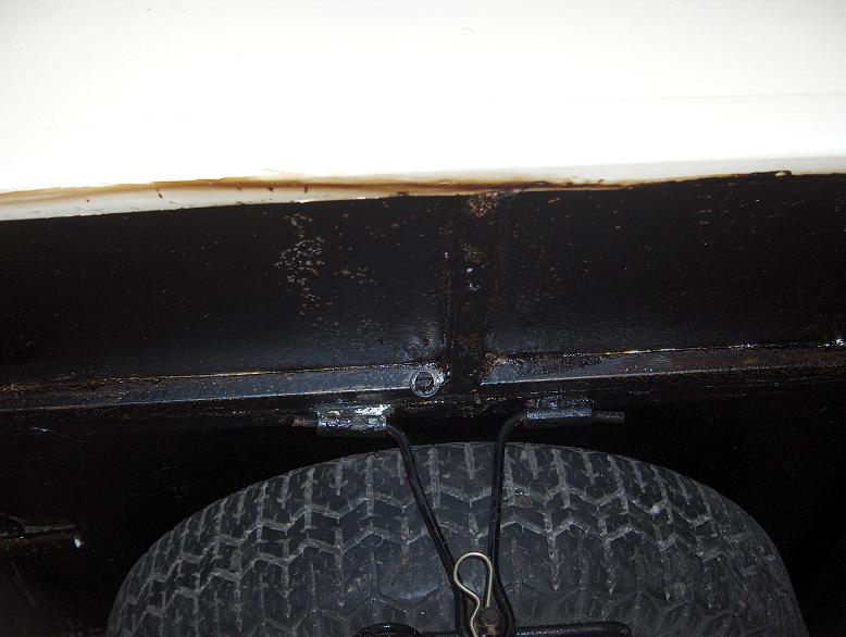

Bon , sur le timon c'est ce cordon de soudure qui m'interpelle et la plaque en dessous de support de frein à main ( sur ta photo flèche 004 ), voici la mienne :
Pour le reste, cela semble relativement correct. Donc, allons sur ton autre post pour l'essieu et sa suspension.

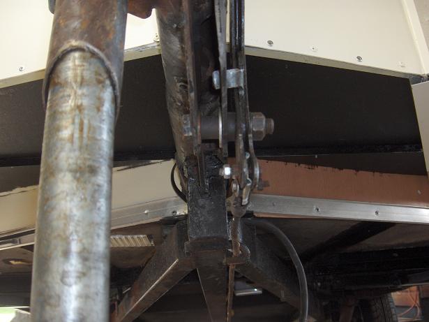

bon j'ai écouter les sages :merci: et j'ai refabriquer la pièce manquante pour le système de frein a inertie et ça marche :super: par-contre je n'ai pas compris le système de raccordement du frein a main :-( donc christophe si tu pouvais me montrer une photo coté manette de frein pour que je puisse examiner le système de raccordement cela m'arrangerai bien .merci pour ta patiente.
Messages : 4792
Pour cette nuit, je te cherche dans mes archives, car la caravane est vraiment coincée dans le garage et je ne peux pas faire grand chose avant demain AM.
Regarde là , il y a des docs des divers timons et des poignées de freins à main :
http://forumeribatouring.com/viewtopic.php?f=32&t=195
Nous n'avons pas non-plus le même type de poignée en apparence, pour ma part il faut enlever un loqueteau de la cremaillière pour débloquer le frein. Pour d'autre, il y a un bouton au bout de la poignée pour libérer le frein.

Il me semble important au niveau de la sécurité de te conseiller le " câble de rupture ", certes non-obligatoire pour les " remorques " mais franchement appréciable en cas de décrochage imprévu, ce qui m'est arrivé AUSSI .
C'était en bas de rupture de pente de garage, ayant à l'époque conservé attelé, ma roue jockey, cette dernière a fait levier et a décroché la boule, heureusement que j'avais le-dit " câble de rupture ", car cela a évité qu'elle n'aille se fracasser au fond du garage. X(
Ce câble se fixe au bas de la poignée de frein ( là ou vient s'attacher par un écrou, vis et rondelles ton câble de frein qui va vers les tambours ) et à ton attelage de voiture en général à ce que l'on appelle " la queue de cochon ", ce " câble de rupture " peut-être soit un bout d'élingue, soit une chaine à maillons soudés.
On le distingue sur les photos ou on le voit sur les schémas cités.

En regardant bien tes photos, tu as une poignée avec bouton intérieur qui semble te manquer.
Ce bouton actionne une tige qui manœuvre avec ressort, un index qui se bloque ou débloque ta crémaillère en arc de cercle que l'on aperçoit sur ta photo " plaque chariotte 007.jpg " ( qui est sur ton autre post http://forumeribatouring.com/download/file.php?id=1514 )
AL-KO est le créateur des freins à main à cliquet, donc à réglage continu, dès 1955 :

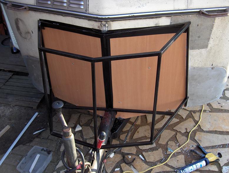

Ce WE, on m'a parlé de ton coffre AR, qui fait bien des envieux.
Il va te falloir nous mettre des p'tits plans, voir des photos de l'intérieur. ;-)

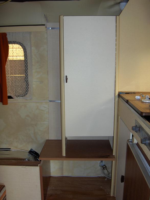

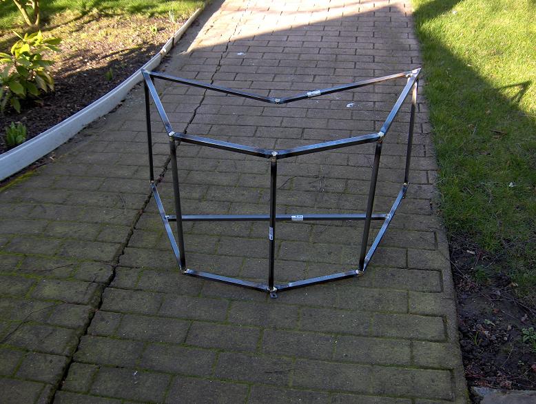

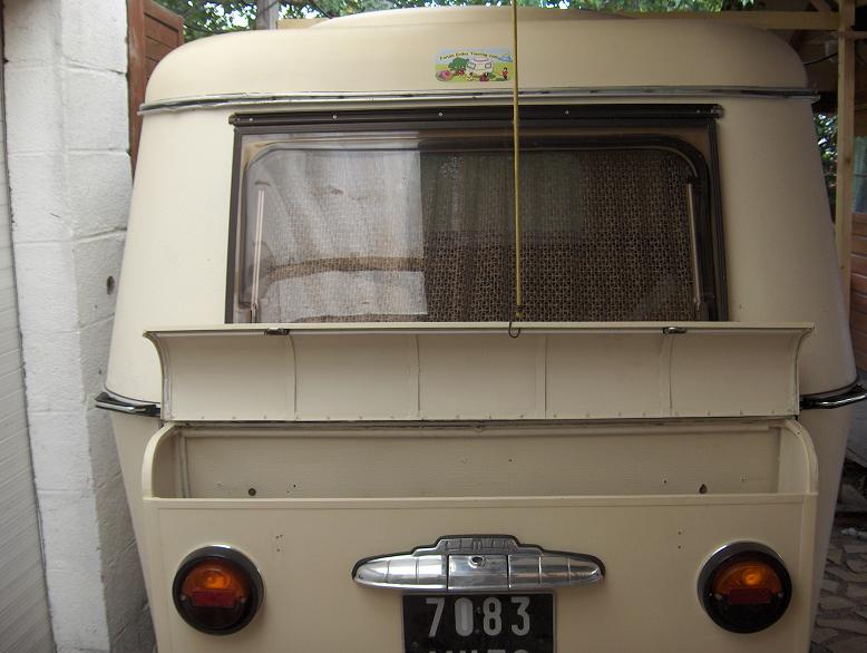

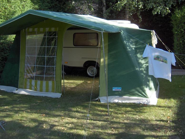

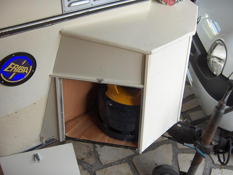

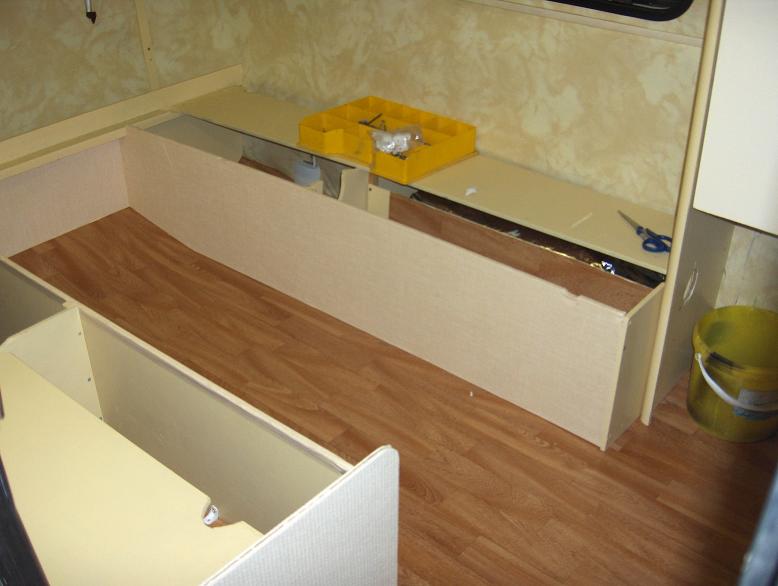

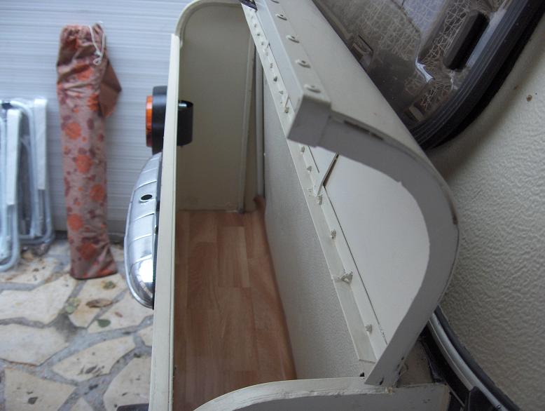

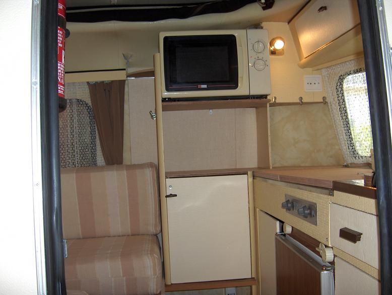

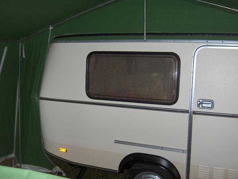

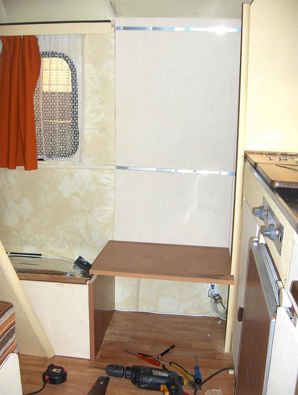

:D Bonjour Christophe ,bonjour a tous je viens juste de rentrer de 15 jours de vacances dans le pays basque magnifique :super: et je viens de découvrir les reportages photos du rassemblement normand :super: :super: :super: (je ne vous dit pas la rage de ne pas avoir pu y participer ) :rougefaché: :rougefaché: :rougefaché: pour ce qui est de ma ch'tite chariotte elle est presque finie :) .j'ai encore modifie l'intérieur pour y placer de façon plus fonctionnelle le four a micro onde et récupérer la place a droite de la penderie . les amortisseurs sont neufs (1mois 1/2 d'attente chez le grossiste) :rougefaché: blacksonnage du dessous, mise en place d'un câble de sécurité de décrochage , changement de la sellerie, des rideaux ,remplacement des assises d'origine par des matelas bultex pour un confort maxi de couchage, mise en place de 4 petits spots 12v changement des catadioptres extérieurs voila je crois que j'ai tout dit il me reste a apporter quelque modif au petit auvent .pour ce qui est de la futur voiture tractrice , ce ne serras pas, pour l'instant l'aronde car son moteur est fatigué(sont changement est prévu pour cet hiver) ce serras donc la simca 8 qui va prendre le relais..........voila tout est dit
ma cara 2 014.jpg (64.86 Kio) Vu 28683 fois
si vous voulez le plan pour obtenir le même (sur la dernière photo )' (le tee shirt pas le bonhomme) (quoi que!)pour moins de 7€ port compris je mettrai les infos sur le post approprié . Bonne continuation et encore merci a Christophe.........

y manque un bout de la phrase. je disais donc que si vous vouliez le plan pour obtenir le tee shirt aux couleurs du forum au prix de moins de 7€ port compris je mettrai tous les renseignements sur le post a proprié .j'ajoute les photos du futur attelage .

Messages : 4792
Hello le bosseur fou !
C'est génial, tout ce que tu as fait, vraiment :super: :super: :super:
Je suis jaloux, faut que je me fasse un tee-shirt comme ça ! :ugeek: et tu vas devoir nous faire un tutoriel Tee-shirt. ;-)
Bon, tu commences à me connaitre un peu, alors allons y : ;-)

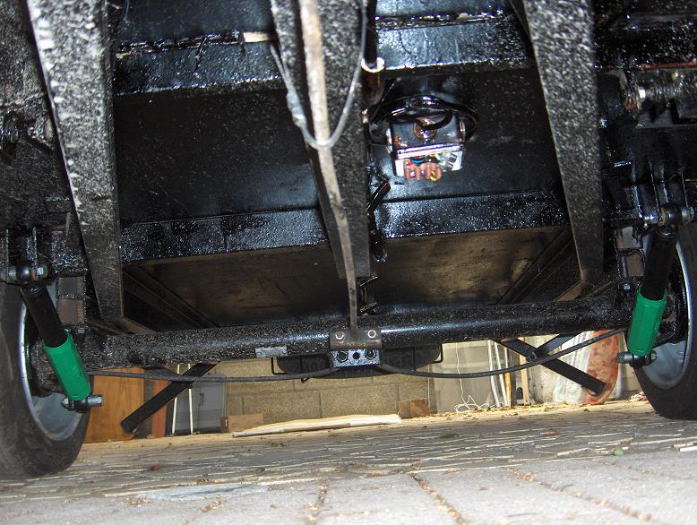

- Les amortos, je les aurais mis dans l'autre sens, car là toute la " merdouille " va s'accumuler dans la chaussette en plastique :nonon:

ok chef je vais remettre les amortos dans le bon sens. ;-)

Ce sont des feux arrière de Simca 1000 sur ton coffre ?
Pour les banquettes, tu as mis quoi comme densité de Bultex et au niveau dimensions, notamment pour l'épaisseur, tu as prévu un peu plus que les coussins latéraux histoire qu'au montage des housses ça "écrase" un peu ?

Templier citron a écrit :Joli boulot M. le viking, et..... bon anniversaire au fait :langue3:
Ça en jette cet attelage avec la "8" ! :-D

les feux viennent d'une 1300 même que la 1000.

Christophe a écrit :...- Les amortos, je les aurais mis dans l'autre sens, car là toute la " merdouille " va s'accumuler dans la chaussette en plastique :nonon:
De retour sur le forum, je viens de tomber sur la photos et allais te proposer la même manip, Sogamor :super:
Essaye de les faire fonctionner à la main dans ce sens là, tu verras qu'une fois un aller-retour compression/décompression, ils deviennent totalement inactifs. Je te conseille d'ailleurs maintenant de faire plusieurs cycles à la main dans le bon sens afin de bien purger l'air avant de les remonter...

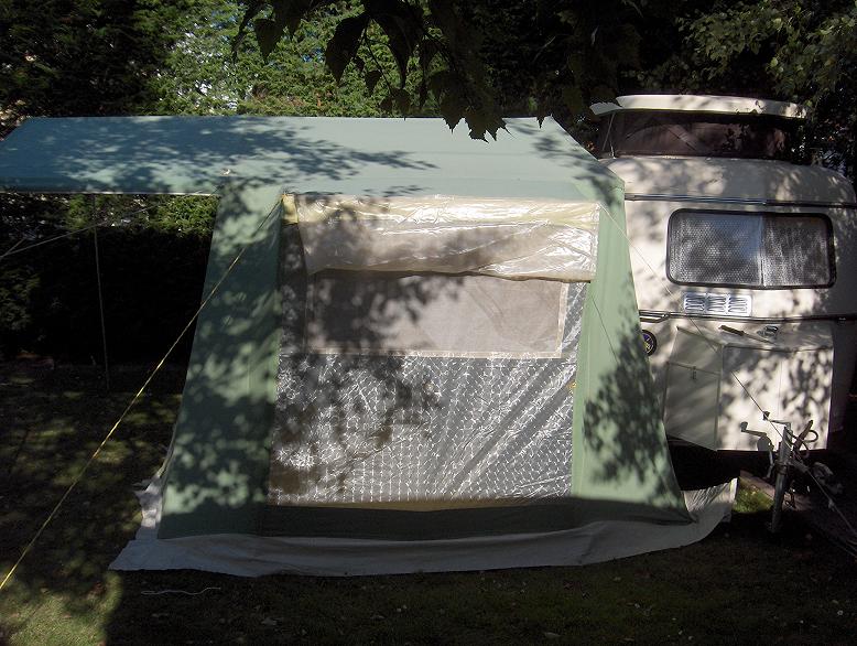

:D Bonjour à tous. Voici la suite des évènements
Pour la ch'tite chariotte, je devais trouver un auvent. Mais devant le prix :shock: il fallait trouver une solution qui me coûte le moins cher possible. ;) J'ai donc opté pour la transformation et l'adaptation d'une tente Maréchal 6 places (en très bon état) que l'on ma gracieusement offerte :amen:
Prochaine étape "modification de la solette ) à suivre................ ;-)

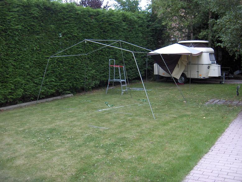

J'ai commencé par réduire l'ossature métallique
ma cara 2 026.jpg (121.84 Kio) Vu 29787 fois
j'ai retaillé et recousu la toile pour l'adapter aux dimensions de l'ossature métallique
ma cara 2 022.jpg (89.81 Kio) Vu 30041 fois

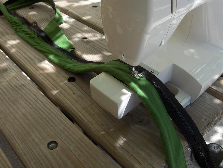

il y a une chose particulièrement énervante, c'est de glisser le jonc de toile dans la glissière de toit.A deux ca va mais tout seul, c'est la galère. partant du principe que l'on doit pouvoir monter seul son auvent , j'ai donc mis en route ma boitte a cerveau (et ça n'a pas été facile!) j'ai donc mis au point un système simple. j'ai fabriqué un jonc démontable par glissière de fermeture éclair.
ma cara 2 029.jpg (70.43 Kio) Vu 29787 fois
ma cara 2 030.jpg (66.26 Kio) Vu 29786 fois
ma cara 2 031.jpg (83.39 Kio) Vu 29786 fois
ma cara 2 033.jpg (103.19 Kio) Vu 29786 fois

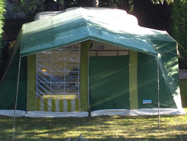

après un arrosage abondant de l'ensemble le résultat est très satisfaisant juste quelques petits détails à régler et le tour est joué
ma cara 2 034.jpg (96.2 Kio) Vu 29855 fois
ma cara 2 022.jpg (54.08 Kio) Vu 29847 fois
ma cara 2 036.jpg (68.51 Kio) Vu 29850 fois

Bonsoir Daniel,
C'est le plus bel auvent qui soit, BRAVO ! :super:
Je me permets deux questions :
- as tu vu le petit détail de jupe bas de caisse qui augmente considérablement le confort et évite à l'auvent de se gonfler par grand vent ?
- as tu fais un rabat de toile au dessus de la fermeture éclair pour " étanchéifier " cette jonction ?
Et une suggestion :
- acquiérir tout de même les deux barres 650 référencées chez Soplair ( par exemple ) pour solidariser ton armature de tente à la caravane par le biais des pontets.
sagamor76
Messages : 1545
prénom : Daniel
Localisation : 76 LE HAVRE
Bonsoir et merci pour la jupe basse je vais la fabriquer avec les restes de toile de tente.
Pour le rabat j'attends un test avec la vraie pluie . avec le jet d'eau il n'y a pas d'infiltrations donc!!!
L'ensemble tient très bien et est très rigide. J'ai utilisé les ficelles de tension arrière de la tente pour les attacher sur la caravane donc pas de problème............. :super:

:-D bonjour voila la suite :) fabrication et mise en place de la jupe celle ci sera tendue avec des élastiques qui se trouvent derrière la partie basse...........................à suivre :hello: :hello:
