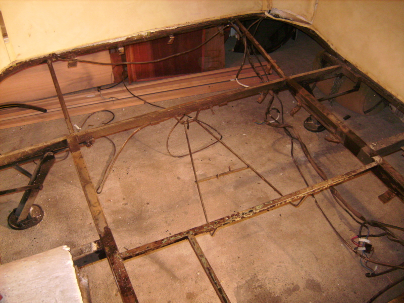

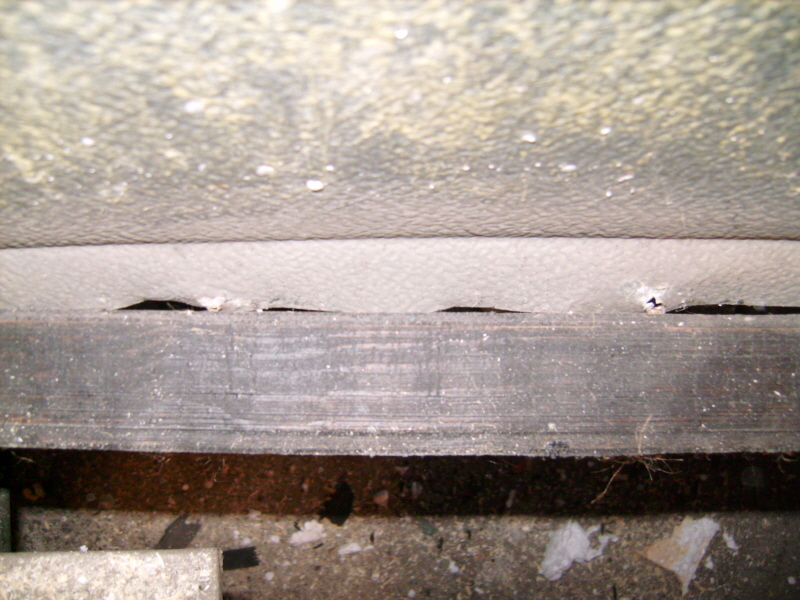

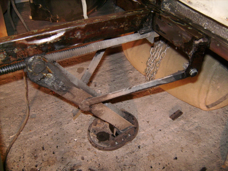

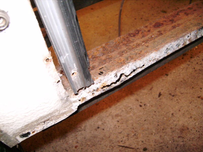

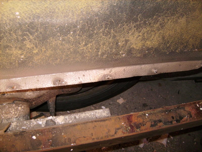

Quelques photos :
On peut voir que la rouille a bien entamée le seuil de la porte. Aujourd'hui, le châssis est poncé (partie avant) et la barre arrondie qui part du seuil jusqu'à l'avant a été retirée.
Maintenant j'attends que le chaudronnier m'appelle pour venir chercher cette barre.
- ChassisPJ1.jpg (365.13 Kio) Vu 28374 fois
- ChassisPJ2.jpg (371.64 Kio) Vu 28378 fois
- EntréePJ1.jpg (287.82 Kio) Vu 28367 fois
- Passage de rouePJ1.jpg (363.27 Kio) Vu 28360 fois

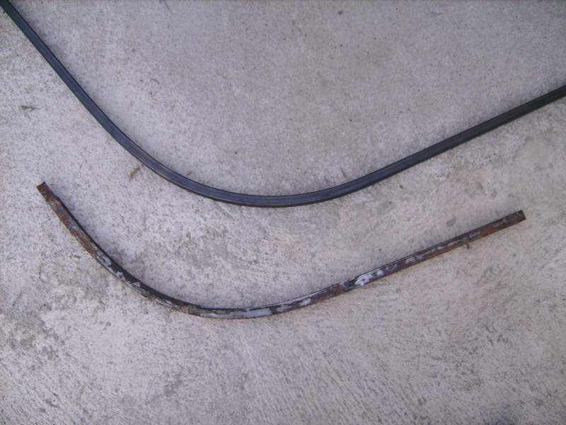

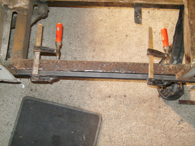

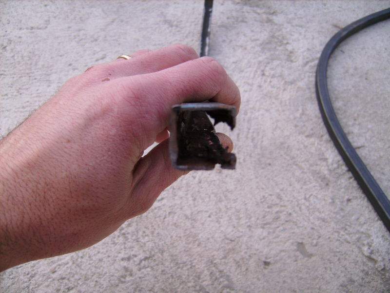

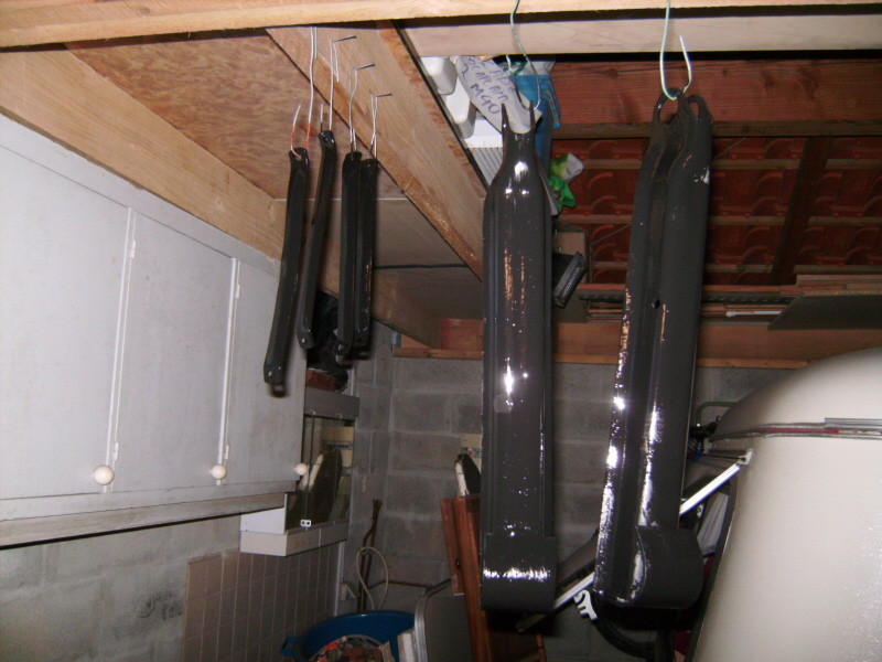

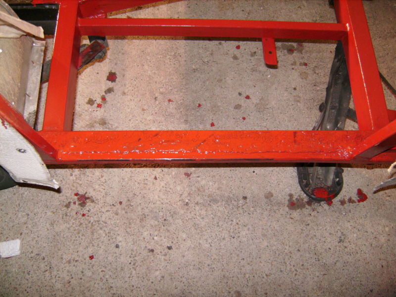

Bon, j'ai récupéré une barre cintrée toute belle pour notre chariotte. Pour ceux que cela intéresse, je l'ai eu pour 30€ chez un fabricant de portail.
Voici quelques photos de cette fameuse barre, points sensibles de nos Eribas.
- Achat berre cintréePJ.jpg (352.52 Kio) Vu 28278 fois
- Ca c'est l'ancienne !
- Coupe barre rouilléePJ.jpg (267.68 Kio) Vu 28278 fois
- Voici la neuve en 2 mm, ça change !
- Coupe barre neuvePJ.jpg (222.67 Kio) Vu 28243 fois
- J'avais prévue de la faire un peu plus longue de façon à pouvoir la recouper lors de l'ajustage. Effectivement, de peur de trop couper, je m'y suis pris à 4 ou 5 fois !
- Pose barrePJ.jpg (417.54 Kio) Vu 28235 fois
- Ah ! C'est mieux !
Reste plus qu'à souder. - Barre seuilPJ.jpg (395.24 Kio) Vu 28233 fois

Surtout, pense à faire quelques perçages.
En effet le problème des " corps creux " est l'oxydation interne due aux fuites mais surtout à la condensation.
Pour résoudre ce handicap, de petits trous doivent laisser l'eau s'écouler et l'air entrer.

Merci pour vos précieux conseils mais grâce à ce forum je me suis bien renseigné et je compte effectivement percer et lorsque tout sera terminé (application de la peinture anti-rouille) je mettrai de la cire pour corps creux dans les tubes afin d'éviter ce phénomène de condensation.

Au fait, j'ai une question :
Je ne sais pas encore comment je vais fixer mon plancher.
Soit je le fixe comme à l'origine mais je serai obligé certainement de faire d'autres trous car je ne pourrai pas retrouver au travers du plancher ceux d'origine.
Soit je soude sur le chassis des petites équerres coupées dans de la cornière, ainsi je peux visser le plancher par dessous et il devient plus facilement démontable.
Qu'en pensez vous ?
Qu'en pensez vous ?

Je pense que les petites équerres seraient bien sympa pour augmenter la surface portante.
Cependant le vissage par le haut semble préférable afin de faciliter une meilleure étanchéité.
Le sous-plancher a été fait avec une bakélite de 5 mm d'épaisseur ( lourd mais étanche ( le plancher pas Herry
)) et adjonction de silicone à chaque perçage.
Ensuite comme tu peux le voir sur ses photos , il y a le contre lattage qui permet la pose d'un extrudé pour l'isolation.
Attention respecte bien l'épaisseur de base du plancher, sinon tu auras un soucis lors du remontage des meubles par rapport à leurs points de fixation.
Bonne continuation à toi

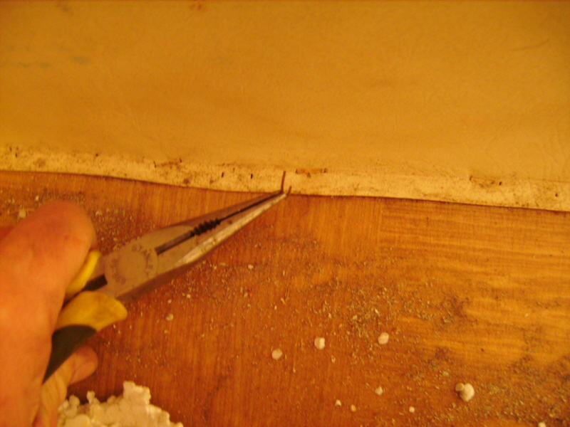

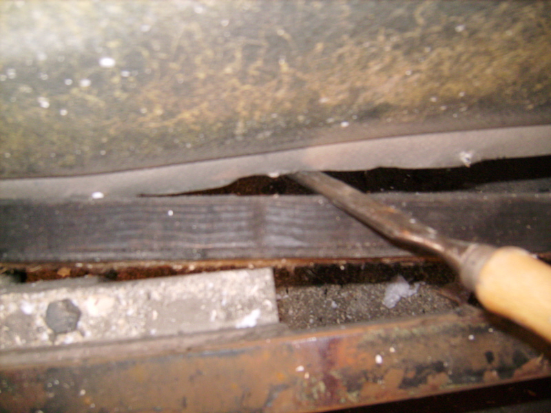

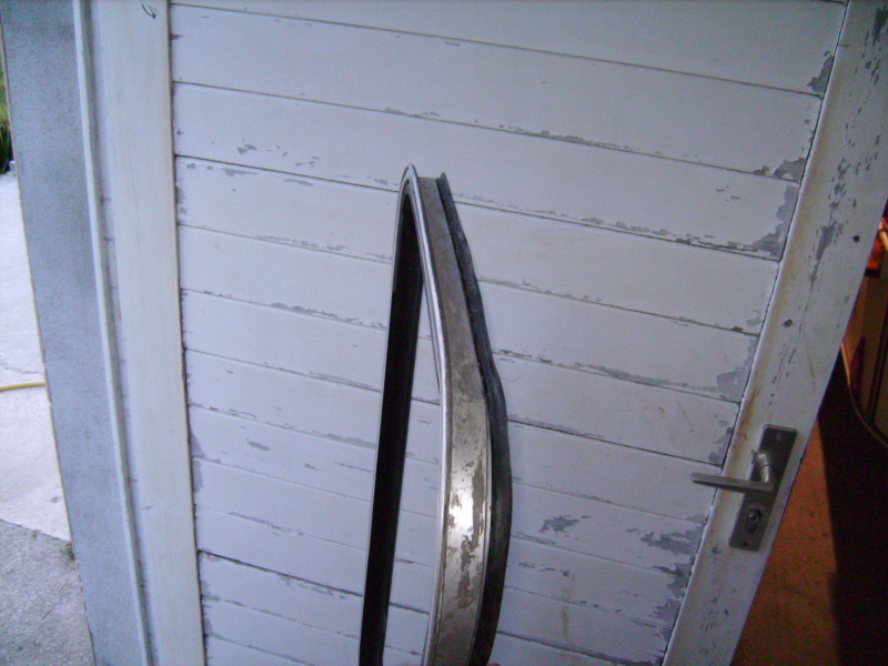

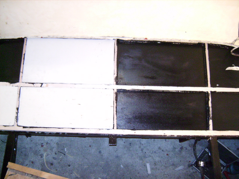

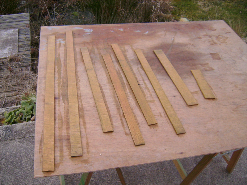

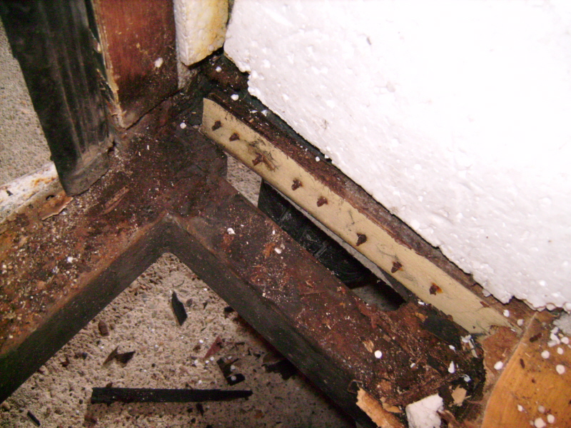

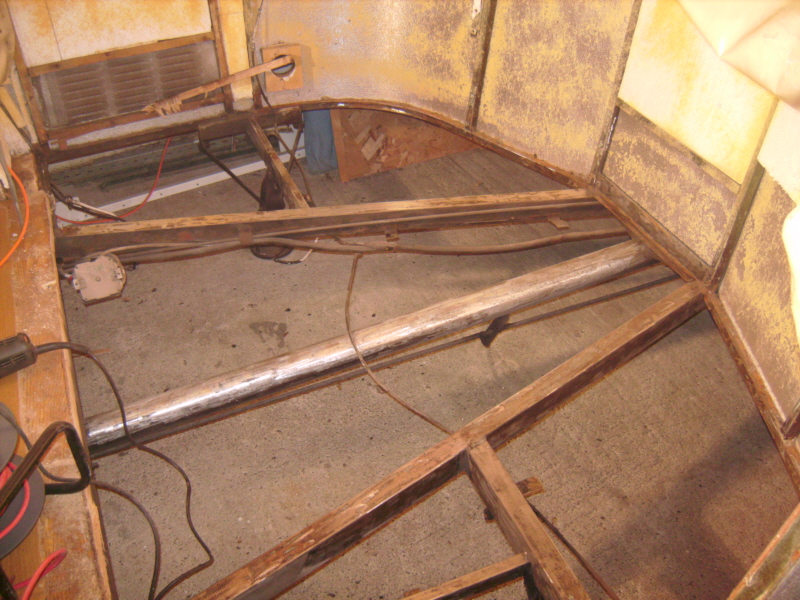

Le temps que le Rustol sèche tranquillement je continue avec le démontage de la deuxième partie du plancher et le tour des passages de roues.
J'ai également entrepris les bande de CP de 5mm qui viennent autour des grille côté intérieur et sur les côtés de la porte. Ces bandes servent à agraffer le revêtement intérieur. Demain, vous aurez les photos.
- PlancherPJ2.jpg (383.17 Kio) Vu 28094 fois
- Démontage passage de rouePJ1.jpg (297.36 Kio) Vu 28094 fois
- C'est assez délicat à enlever mais j'y suis arrivé doucement avec un ciseau à bois. Les petites pointes se sont enlevées assez facilement une fois que le ciseau est bien passé entre le bois et l'alu.
- Démontage passage de rouePJ2.jpg (264.39 Kio) Vu 28095 fois
- Démontage passage de rouePJ3.jpg (367.87 Kio) Vu 28095 fois
- Et voila ça c'est fait!
- Vue passage de roue.jpg (211.92 Kio) Vu 28095 fois

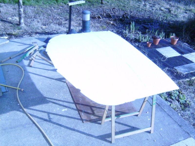

Re: [Restauration] Familia 1978
Aujourd'hui, le temps est froid et humide, le Rustol met du temps à sécher alors en attendant je prépare les bande de CP de 5 mm.
- IMGP0002.JPG (349.75 Kio) Vu 28237 fois
Voici la suite des travaux:
- Le chassis de devant a été passé à l'anti rouille. On peut voir la barre qui a été changé.
- Chassis anti-rouillePJ.jpg (382.9 Kio) Vu 28140 fois
- Le seuil a bien changé !
- SeuilPJ.jpg (391.96 Kio) Vu 28140 fois
- Et maintenant je m'attaque au nouveau plancher.
- Découpe plancherPJ.jpg (352.09 Kio) Vu 28140 fois
Comme tu as vu, il s'agit d'oxydo réduction aluminium / fer , probléme bien connu chez les landeux !
donc au remontage de tes feuilles d'alu, joint au Sika , pour faire une tampon entre les deux métaux.
- ginkgo33
- Messages : 66
- Enregistré le : dim. 24 janv. 2010 17:31
- Modèle de caravane : Familia 78
- prénom : David
- Localisation : 33
Merci pour tes conseils Herry bat pompier. Tout ceci est prévu sauf que pour le joint je ne sais pas qu'est ce que je dois mettre exactement (joint à base de caoutchouc Sika ou mastic ou autre ?)
- sagamor76
- Messages : 1545
- prénom : Daniel
- Localisation : 76 LE HAVRE
j'ai testé beaucoup de produits et c'est celui-ci qui ma conquis .
sikaflex pro 11FC
sikaflex pro 11FC
Aujourd'hui temps maussade, un coup il fait
, un coup il
. Alors, moi c'est dans le garage sous la cagouille !
Au programme :
poncer le dessous du chassis arrière, démonter le porte roue de secours sous la partie arrière, démonter, dégraisser et peindre les vérins arrières, passer une couche d'antirouille sur le chassis arrière.
Voici quelques photos:
Au programme :
- Le chassis a été poncé
- Chassis arrière poncéPJ1.jpg (343.1 Kio) Vu 28391 fois
- Pour enlever les agraffes qui tiennent le revêtement mural j'utilise une pince à long bec et je tire d'un coup sec. Ca vient tout seul !
- AgraffePJ.jpg (298.06 Kio) Vu 28391 fois
- J'ai enlevé et poncé le support de roue de secours.
- Maintien roue secoursPJ.jpg (394.5 Kio) Vu 28394 fois
- Brrrre, c'est pas beau tout ça !
- PiedPJ.jpg (382.39 Kio) Vu 28390 fois
- La c'est mieux.
- Pieds poncésPJ.jpg (425.96 Kio) Vu 28393 fois
- Et là c'est encore mieux !
- Pieds peintsPJ.jpg (303.73 Kio) Vu 28391 fois
Entre le travail, la vie de famille et le sport les travaux avancent lentement mais sûrement, voici quelques photos:
- Le chassis passé à l'anti rouille. On peut voir les équerres que j'ai soudé pour une fixation par le dessous.
- Chassis avant.jpg (432.18 Kio) Vu 28274 fois
- Le plancher arrière une fois peint.
- plancher arrière.jpg (371.45 Kio) Vu 28280 fois
- Entre deux couches de peinture je rentabilise le temps !
Lavage des supports de pieds - lavage pied.jpg (328.53 Kio) Vu 28265 fois
- Vue sur l'isolation du plancher arrière
- isolation arrière.jpg (287.98 Kio) Vu 28264 fois

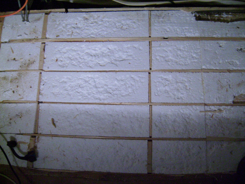

Aujourd'hui je vous présente la suite, c'est à dire la pose et l'isolation du plancher avant.
J'isole tout le plancher avec de l'extrudé ensuite je pose du polystyrène en rouleau de 2-3 mm sur la partie supérieur du plancher afin d'atténuer la caisse de résonnance du plancher et pour rattrapper qques mm qu'il me manque par rapport à l'origine. Je vous ferez des photos demain !
J'aimerai que les travaux avancent plus vite mais il faut laisser le temps au temps
- Plancher av liteaux.jpg (383.87 Kio) Vu 28219 fois
- Comme il me restait un fond de peinture à bois microporeuse, j'en ai profité pour en donner un coup avant de poser l'isolant.
- Plancher av isolation.jpg (360.73 Kio) Vu 28209 fois

Voici d'autres photos.
Désolé mais avec le soleil, la photo sur la pose du polystyrène ne donne pas grand chose.
- Pose du polystyrène.jpg (363.34 Kio) Vu 28181 fois

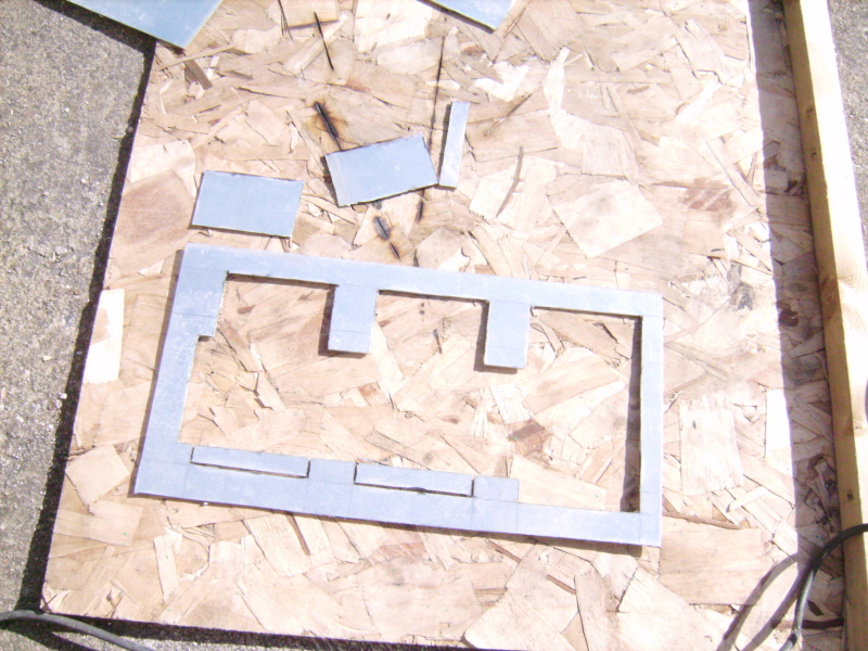

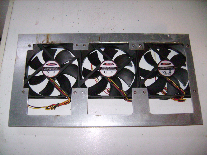

En ce beau week end de Pâques les travaux ont pas mal avancés. Le sol plastique est posé, les ventilos sur la grille du réfrigérateur sont posés et je me suis attaqué au vernissage des meubles qui présentaient des traces d'usures.
Voici quelques
Voici quelques
- Vernis1.jpg (392.84 Kio) Vu 28298 fois
- Ventilos2.jpg (359.23 Kio) Vu 28298 fois
- Ventilos3.jpg (292.6 Kio) Vu 28296 fois
- Ventilos4.jpg (348.94 Kio) Vu 28296 fois

Super ton support tôle pour les ventilos ! Comment as-tu procédé pour faire les découpes ? Cisaille ? Scie sauteuse ?

Avec une meuleuse d'angle ça marche bien !

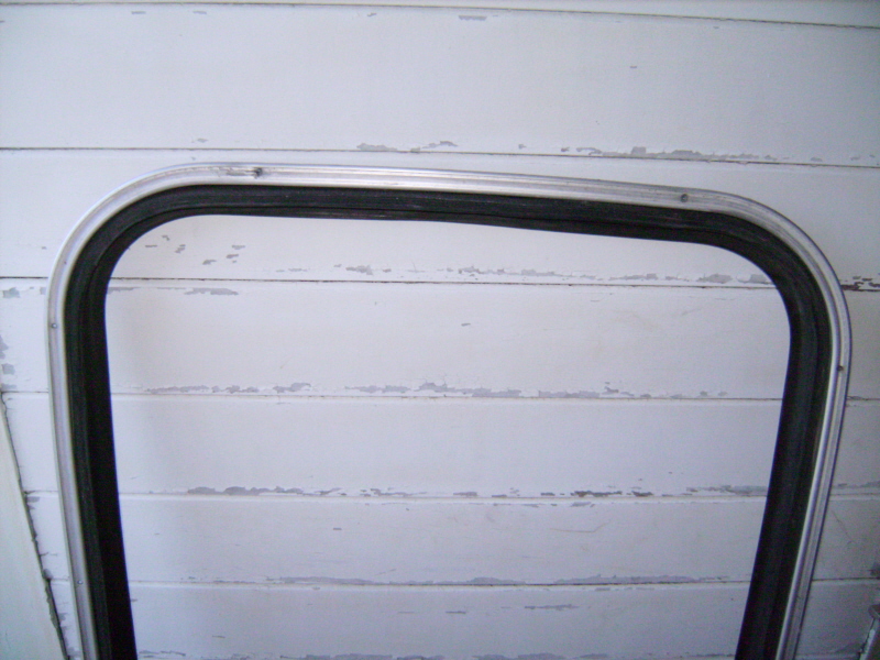

Avant de remonter le montant de porte je voudrai savoir si je peux utiliser le mastic colle Sika 11FC ou existe t'il un joint prévu pour ?
Pour les joints et autres profilés j'avais déja cette adresse. Il faut que j'en parle à un copain allemand pour qu'il me traduise tout ca et surtout pour qu'il envoie un Email à la société afin de passer la commande.
Ensuite pour ce qui est de ma question voici des photos. Je voudrai savoir si je peux utiliser le mastic SIKA 11FC pour jointer le montant de la porte. J'ai retiré l'ancien mastic qui était trés dur.
- Montant2.jpg (284.95 Kio) Vu 28175 fois
- Sans montant2.jpg (320.97 Kio) Vu 28175 fois
- C'est ici que se pose le joint
- Vue montant joint2.jpg (335.47 Kio) Vu 28172 fois
- sagamor76
- Messages : 1545
- prénom : Daniel
fortement recommandé c'est actuellement le meilleur produit pour étanchéité (deux restaurations d'eriba a mon actif) bon courage.
