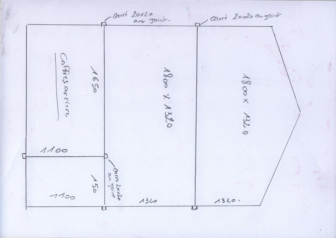

reste le châssis arrière, mais je n'ai qu'un cintrage a faire, le reste en droits coupés soudés,
le problème qui se pose est que j'ai des plaques de notre amis Totophe, j'ai beau mesuré dans tous les sens , ça ne colle pas,
je pose donc le problème a vos subtiles réflexions :
j'ai un plancher d'eriba qui fait 180x370
j'ai 2 plaques de 132x200
2 plaques de 132x165,
au niveau m² ça colle mais pas avec la découpe de châssis, pour les supports et les multiples décrochés, la il me faudrait un smileys qui se gratte la tête.....
content les baguettes sont posées, le cintrage est réussi, en 2mm, faillait le faire, en acier , j'en ai vraiment c.... pour cintrer, même si ce n'est pas peint, ça ne risque plus de percer avant 40 ans....
La véritable cause des dégâts c'était la cheminée, non étanche qui laissa l'eau s'infiltrer, entre le plastique et l'intérieur , beurk , penser a refaire vos étanchéités a ce niveau...
le plancher , la , je sèche....
Messages : 8364
Re: "Restau chariotte d'Herry"
Tu mets les 200 x 132 à l'avant et à l'arrière en transversal.
Puis les deux autres 165 x 132 côte à côte dans le sens de la longueur, entre les passages de roues.
Tu les disposes sur tes cailloux, tu mets ton ancien plancher dessus et tu traces ;-)
Il te reste qu'à découper .
Tu as bien bossé cuistot :super:
tintin
Messages : 1106
prénom : Jean Louis- Marie.
Message non lu par tintin »
Bonjour Herry,
Une autre idée pour avoir tes morceaux en dessous des coffres arrieres,
je te joins un croquis.
Bon Courage. :hello:

Merci pour le crobard Tintin, le pb, c'est que dans ce cas, il faut ressouder des tubes carré un peut partout pour faire porter , c'est ça ?

Pour info :
- Garde-boue de Triton 132 €
- Coffre à gaz environ 300 €
- jantes 10" et 13 " disponibles

Merci patron,
quel bonheur de travailler pour vous , ont est heureux comme des fous :super: :super: :super:
Que de bonnes nouvelles, :amen: :taré1: :flow: ::d
Une idée vient de germer ...elle sera orange !
J'ai un pote qui vient samedi m'aider a poncer....un pimpon Capt; donc faut que cela soit soudé samedi matin....challenge again, la partie arrière...
merci Totophe :super:
pimpon
( Jérome 51, ne te fait pas de sushis, pour le gaz, vient avec le matos correspondant a Landelles, tuyau, bouteille, détendeur et vaseline (pas de folie, c'est pour le tuyau ), je te le mettrais, le gaz ! )
J'ai ouïe dire qu'il y aurait des prises extérieure a 18 € sur la Rochelle, Jérôme demande a Charly de t'en prendre une , puis moi aussi.... :glups:
Bon, je lance également l'appelle a la chaine de solidarité pour remonter un auvent de la Rochelle, les acteurs sont Michigan, Grosfifi, et Charly ( ps, je cherche toujours la rondelle....), puis aussi une prise extérieure a 18 roros....
Voili voilou.... :amen: :amen: :amen:

Ce soir après le boulot, un coté arrière :
Par chance , les tubes que j'ai maudits au cintrage sont pile poils parfaits pour épouser le tube d'origine, ils rentrent dedans !
:fatigue:
