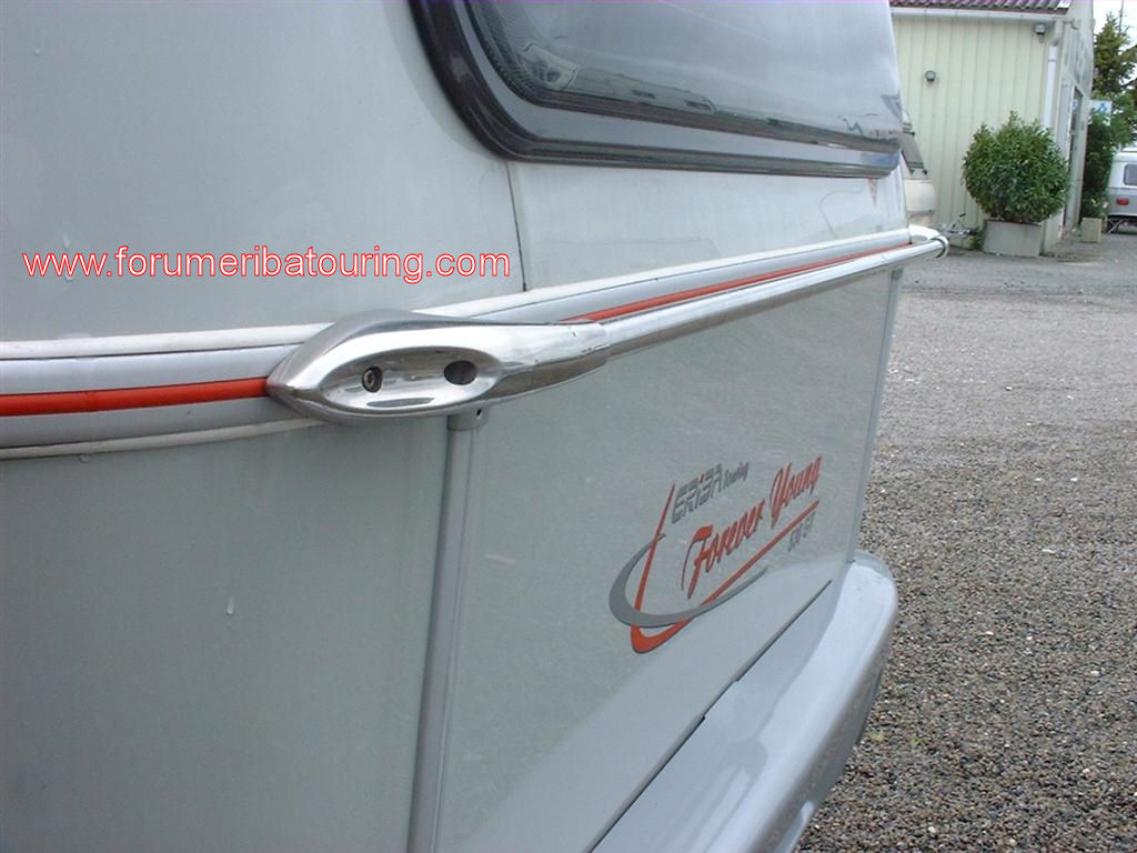

Bonjour à ceux et à celles qui rêvent à une Eriba encore meilleure.
Alors pour nos Eriba futures, je souhaiterai un petit travail sur la qualité.
En effet, sur mon Eriba Super-Puck achetée neuve en 1996, j’ai déja remplacé :
- les 50 caches vis extérieurs en plastique (autour du coffre à gaz et des garde-boue) qui ne durent pas plus de 5 ans (changés 2 fois) ;
- les 4 poignées en plastique de manutention de la caravane qui ne durent pas plus de 5 ans (changées 1 fois et elles sont encore craquelées...) ;
- toutes les vis (une centaine) en acier galvanisé apparentes ou sous un cache plastique pas étanche (changées par des vis inox) ;
- les 4 vis en acier galvanisé et leurs joints pas durables sur le toit relevable des fixations des compas d’aide au levage (changées par des vis inox et des joints téflon) ;
- j'ai protégé de la corrosion les agrafes type papeterie fixant les garnitures de roue externe et interne : ça c’est vraiment toc…
J'aimerai aussi que le joint qui fait le tour du toit relevable ne retienne pas la saleté...
Tout celà, c'est peu de chose et ne serait pas très coûteux à réaliser en série. Et ça éviterait, disons un certain énervement...
J'aimerai aussi, et ce serait un vrai plus : un châssis entièrement galvanisé à chaud.

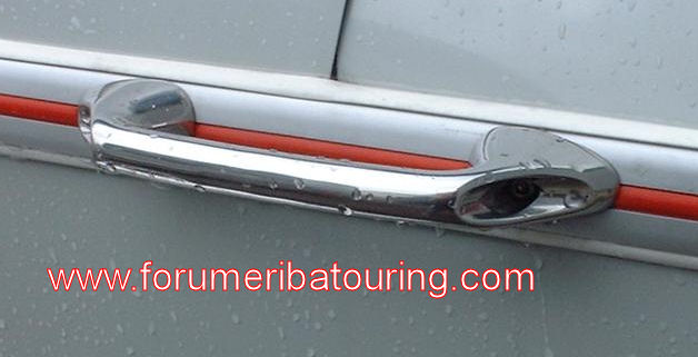

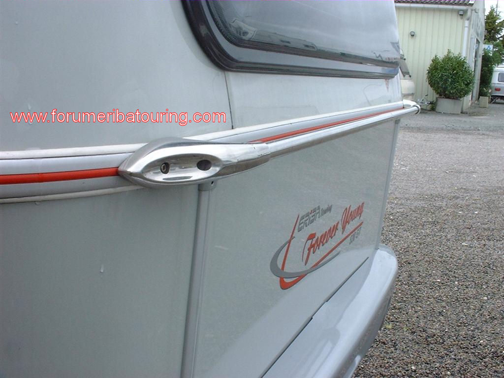

En effet Alain, les poignées étaient un réel soucis. :(
As tu vu les nouvelles versions ?

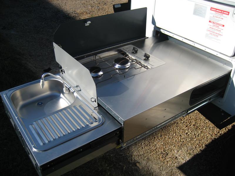

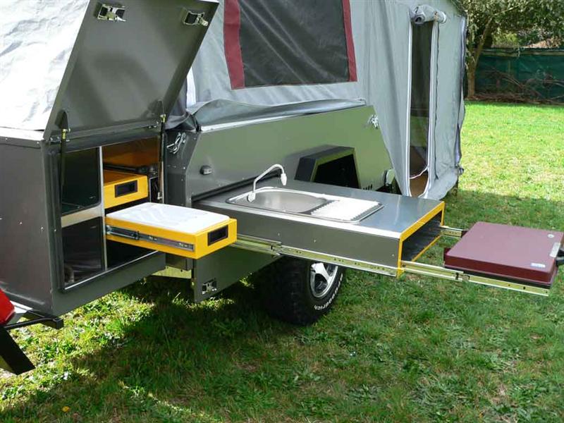

Un autre truc que j aimerai bien c 'est un bloc cuisine amovible. Le tout incorporé dans la cara c'est génial car on peut vraiment faire de l'itinérant mais pourquoi ne pas imaginer une option ou l'on pourrai déplacer le bloc cuisine dehors ou sous l'auvent lorsque l 'on choisi de rester quelques jours au même endroit, cela permettrai d 'avoir plus de place dans la caravane et de petit déjeuner sans réveiller l'autre.
Bien sur on peut prendre un autre réchaud et préparer tout la veille mais on peut toujours rêver et le but c est d'emporter le moins de chose possible.
Côté déco je rêve d'avoir la toile de champignon jaune, il l'ont fait une fois pour je ne sais plus qu'elle occasion dommage qu'il soit reparti au gris. C'est un peu triste comme couleur à mon gout !
Un coffre arrière comme l'a imaginé sagamore, ça c'est vraiment une chouette idée avec la roue de secours dessus ça pourrai pas être mal !
Et avec encore plus d'imagination le coffre arrière pourrai être la cuisine équipé repliable bon j'arrête je crois savoir que ça va tout déséquilibrer.

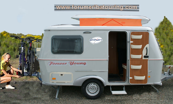

Voici un essai de porte-vélos " Flex-Fix " sur une " FOREVER YOUNG " relookée pour Marionette ;-)
Il est à noter que cet équipement se vend 500 € et qu'il faille lui adapter l'actuel bouclier support de plaque d'immatriculation pour le rendre invisible une fois rangé.
Nota : je me suis un peu trompé dans l'échelle des vélos, ceux-ci sont théoriquement moins grands.
Il est aussi à signaler que cet équipement peut avoir une utilité secondaire, comme monté sur cette Opel, à savoir y adjoindre une malle supplémentaire.

Merci Christophe,
CETTE FOREVER FAIT RÊVER EN PLUS UN PORTE VELO A CETTE HAUTEUR C EST BIEN PLUS ACCESSIBLE PARCE QUE PLUS BAS MAIS CELA BLOQUE TOUT DE MËME LA FENÊTRE;
Je pense d'ailleurs qu'à propos de cette fenêtre arrière il serait temps que l'on invente l'ouverture horizontale(fenêtre en 2 parties dont une qui coulisse) plutôt que l'ouverture verticale.Cela permettrait l'ouverture même en cas de porte vélo.
Je suis étonnée de voir que sur la Forever les portillons ne sont pas systématiques?
Suis je la seule à me battre avec ces coffres banquettes ? :aille2: :aille2: :aille2: Mario

Une petite modif au niveau de l'equilibrage (essieu trop en arriere) et je l'achete de suite!

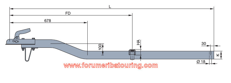

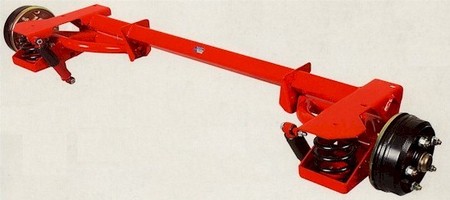

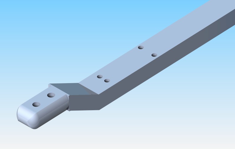

De façon à pouvoir obtenir une hauteur maximale de 2.00 M, il nous faut :
- Des roues en 10"
- Une poutre de timon incurvée
- Une suspension de faible encombrement et efficace
Car, il ne faut pas oublier, que la hauteur du milieu de la boule d'attelage doit se situer entre 35 et 42 Cm du sol ( hauteur normalisée ).
Ci-après, photos d'éléments devant permettre ce résultat :

Oliv a écrit :Une petite modif au niveau de l'equilibrage (essieu trop en arriere) et je l'achete de suite!
Hello Oliv !
Penses tu réellement ?
Pour ma part, considérant l'apport de poids du aux vélos et à l'équipement " Flex-Fix ", il me semble que le centre de gravité doit se situer dans ce secteur. ( à + ou - quelques Cms du au delta 10"/13" )
De toute façon, des gens sont là pour parfaire cette étude et là encore il existe des normes quant au positionnement des essieux en fonction des charges et de la largeur de voie par rapport à la boule d'attelage. ;-)

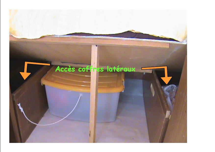

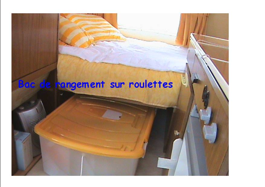

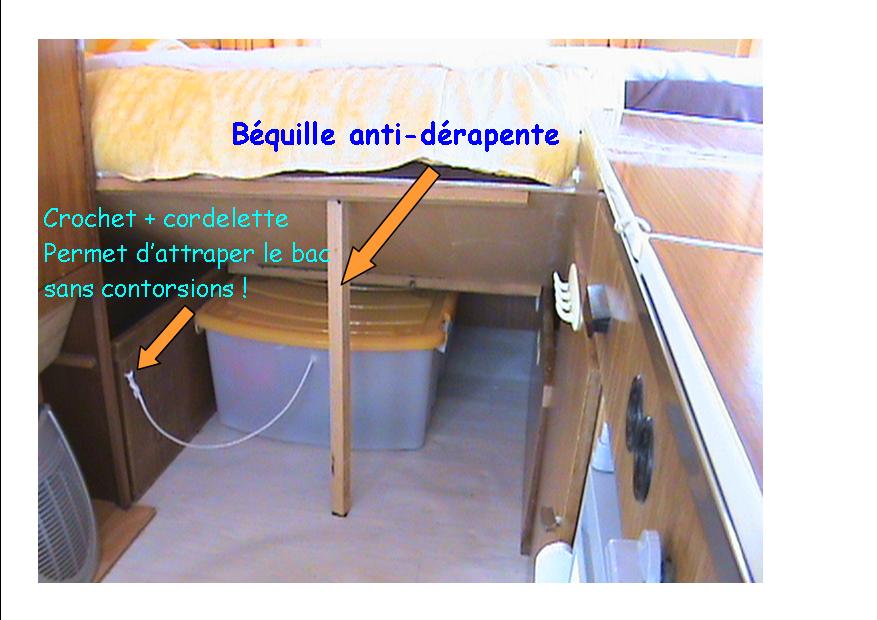

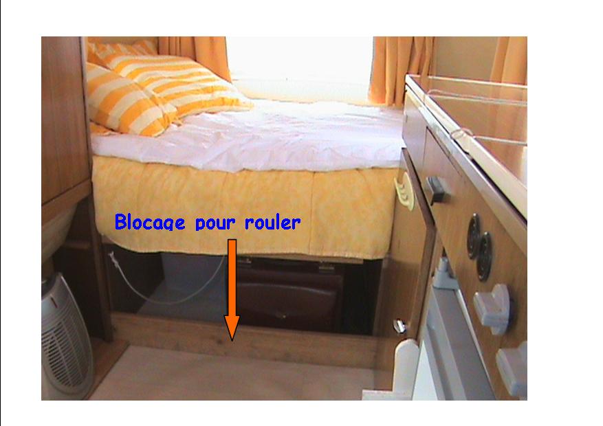

Bonsoir Mario ;
Moi aussi j'me prends la tête avec ces coffres ; :rougefaché: au sens propre et au sens figuré !!! :aille2: Nous avons aménagé au mieux ; je mettrais quelques photos :idea: Simplement la Titine est de 1973 alors ... il ne faut surtout pas penser à l'accès au coffre par l'extérieur ! Nous laissons le lit fait ; dessous grand coffre à roulettes qui va jusqu'au fond ;
accès coffres latéraux : fabrication d'une béquille avec embout anti-dérapent que l'on bloque sous la première partie du lit . C'est un peu folklo mais au moins on ne s'assomme plus ! on réserve ces coffres à des choses dont on ne se sert que si besoin . + de détails prochainement :hello: :hello: @ + Agnès

Je termine avec ces "fichus" coffres :aille2: ; la Familia a l'avantage d'avoir une dinette sur le devant ; le bloc cuisine face à l'entrée et donc nous laissons en permanence le lit fait :super:
Autant nous sommes intransigeants sur la sécurité ;-) ; nous vivons très bien avec la conception Eriba des années 70 ; et oui la Titine a quand même 35 ans !!! Notre seul souhait : qu'elle dure encore longtemps ; aussi nous l'aménageons en pensant toujours au côté pratique . Nous avons quand même équipé notre belle d'une parabole et d'un écran plat !!! Les temps évoluent ... Pour le reste c'est du bricolage à "notre façon" uniquement pour faciliter le quotidien ; mais rien de très recherché ! On l'aime comme elle est ; voilà tout ! Quelques petites photos prises cet après-midi ... @ + Agnès
Rgt 1.jpg (35.51 Kio) Vu 17433 fois
Rgt 2.jpg (49.51 Kio) Vu 17431 fois
Rgt 3.jpg (64.13 Kio) Vu 17430 fois
Rgt 5.jpg (51.54 Kio) Vu 17426 fois

J'ai enfin trouver pour l'idée dont nous a parlé Marionette : CUISINE SOUS AUVENT
1° solution :
12 (Medium).jpg (86.53 Kio) Vu 17471 fois
2° solution :
07 Tvan Kitchen (Medium).jpg (73.28 Kio) Vu 17469 fois
Celle que je préfère en incrustant un coffre latéral.
Cependant reste à y ajouter un systèmes de bielles pour rehausser le tout une fois tiré en position, de manière à ne pas se casser le dos.
Ce projet libère ainsi de la place dans la caravane, soit pour des rangements, soit pour un espace audiovisuel, voir l'informatique embarquée.
Afin de ne pas être gênant avec la table extérieure, il faudrait pouvoir l'adapter dans le coffre de la dinette AV, soit derrière la porte et ainsi nous restons à proximité du coffre AV pour le gaz.( Sur notre modèle d'étude )

Voila déjà une ébauche du bras d'attelage, faite à partir d'une photo plus haut dans le post.
Bon c'est vite fait et à la volée sans réelles dimensions précises, juste pour vous donner une idée.
Par contre si j'ai des cotes alors là plus de problème :super: on pourra même retourner les questions à savoir combien de cm entre ce point et ce point, puis je donc mettre un élément de X cm. :perv:
Ne pas oublier que c'est pas du dessin artistique mais industriel donc il faut vraiment tout prendre en compte même les vis :gene: ce qui peut allonger le temps de calcul.
Je vais essayer de faire le châssis dans un premier temps. ou suggérez vous de commencer par autre chose? ;-)

Continu à t'exprimer comme ça Darksamu tu m'interresses

Moi, il m'impressionne!!!
:super: Darksamu
