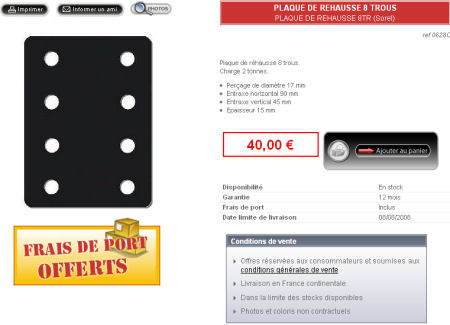

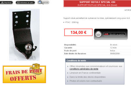

Bonsoir aux 4x4Treux,
Voici deux accessoires garantis 2T, en vente là : http://www.triganostore.com/remorques/a ... at-53.html

Bon jour a touts
Ces deux accessoires estan très bien et sont très simples. ¿ Ils sont homologados ? Ou ¿ils sont homologables?, Parce que si nó lorsque tu vas passer le contrôle technique automobile. Inspeccion Tecnica De Vehiculos , il nous peut doler la tête :snif:

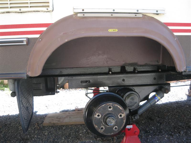

Comme Christophe j'ai +7cm :ange:............................................................mais sous l'essieu de la cara :mdr1:
Dany & Pascal
Discovery TD5
Range Sport TDV6 3L

Bons dias. ¿Il a changé le tambour et la jante par une de cinq trous? Ou il déjà était de 5 trous ?
Saludos
disco2magoliv
Messages : 829
prénom : Dany & Pascal
Re: Hauteur de boule voiture
joseluistoyota a écrit :Bons dias. ¿Il a changé le tambour et la jante par une de cinq trous? Ou il déjà était de 5 trous ?
Saludos
Déjà en 5 trous :ange:
Dany & Pascal
Discovery TD5
Range Sport TDV6 3L
joseluistoyota
Messages : 240
prénom : jose Luis
Compris, grâces .
