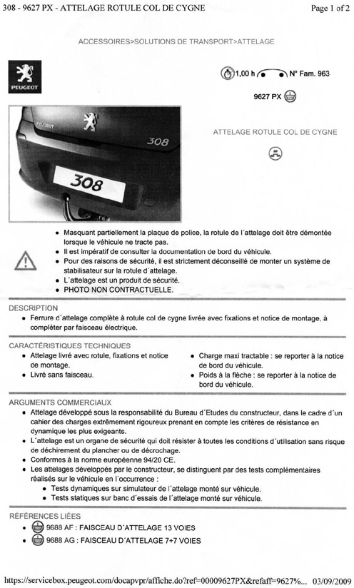

N'ayant jamais tracté, je me suis renseigné chez mon concessionnaire, afin de me faire une idée de la chose et du prix. De fil en aiguille, j'ai donc découvert les faisceaux 7 ou 13 broches en passant par les 7+6 et je viens de me rendre compte que le descriptif de l'attelage d'origine Peugeot que je m'apprête à faire monter "déconseille strictement" l'utilisation de stabilisateurs sur rotule d'attelage, pour des raisons de sécurité 8/
Je n'ai rien trouvé sur internet et sur votre forum qui évoque une éventuelle incompatibilité entre un attelage d'origine et un antilacet /stabilisateur sur boule du type de l'AKS dont est pourvu ma future caravane.
auriez-vous rencontré ce type de difficulté et comment avez-vous résolu cela? J'ai mon concessionnaire qui m'a confirmé ce que j'ai lu (valable pour tous les attelages Peugeot :shock: ) et qui essaye de voir auprès d'autres fournisseurs si leur attelage est plus adapté.

Je vous joins la doc Peugeot en question...

J'aimerai bien, ça me compliquerai moins la tâche mais j'ai l'impression que ce n'est pas trop équivoque et que cela ressemble à un "parapluie" au cas où... X(
Est-ce que que ce type d'antilacet n'entraîne pas des contraintes plus importantes sur l'attelage selon eux?

Bon, ma première impression se confirme. J'ai appelé le service technique d'une célèbre marque d'attelage qui fourni la plupart des constructeurs (pas le mien mais vue que la réserve est valable pour tous les attelages Peugeot à priori) qui m'a indiqué qu'effectivement ils déconseillaient les antilacets et TOUS les stabilisateurs d'une manière globale dans la mesure où aucune mesure des contraintes exercées sur l'attelage ne s'effectue en incluant un stab 8|
Conclusion ils sortent tous le "parapluie" et déconseille purement et simplement même si dans les faits la personne que j'ai eu au bout du fil n'a rencontré que deux casses d'attelage en 10 ans liés aux stabilisateurs.
Il semble que la prise en compte des stab ou antilacets soit dans les tuyaux mais c'est quand même surprenant de voir ce paradoxe alors que les fabricants d'attelage vendent depuis des années les accessoires liés aux stabilisateurs 8/
Voilà ou j'en suis et je pense que je vais faire monter mon attelage comme prévu sans me prendre la tête :pascontent:
