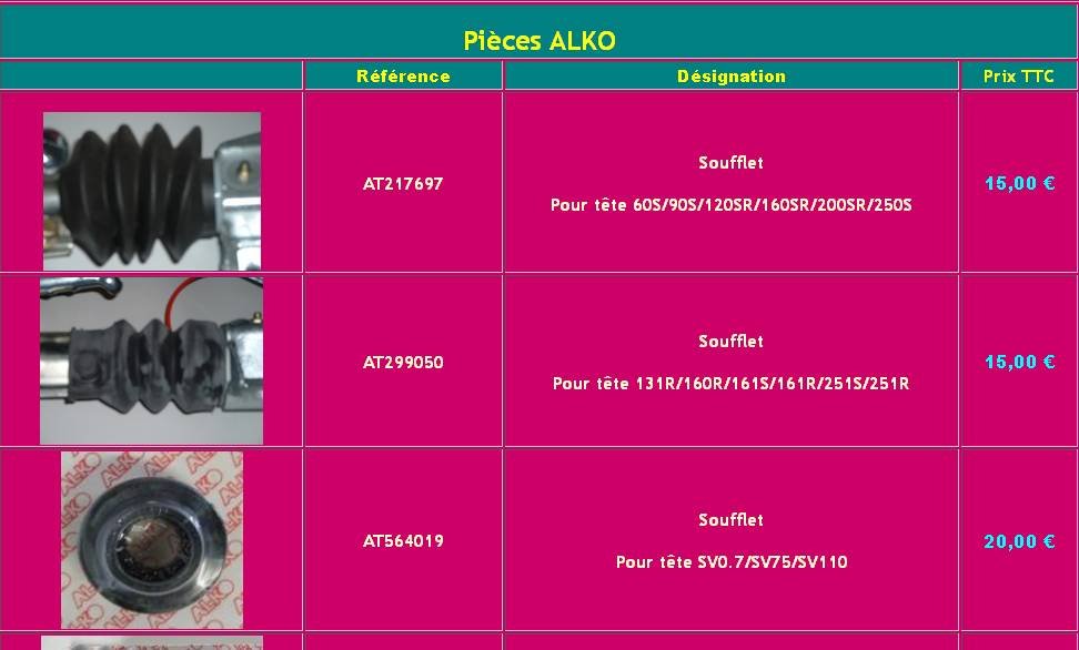

J' aimerai changer mon soufflet, quelqu' un pourrait il me renseigner une adresse, il en sera remercié d' avance.
Photo prise sur le post de Régis
Philou Image

Messages : 4311
Re: Freins
Merci bien,
j' eusse préféré trouvé cela sur un site français ou marchand de pièce de caravane en France
P.S. : j' ai trouvé cela http://www.malbert.fr/Catalogue.htm
Réf: AT 217697 prix catalogue hors frais de port 15.00 €
