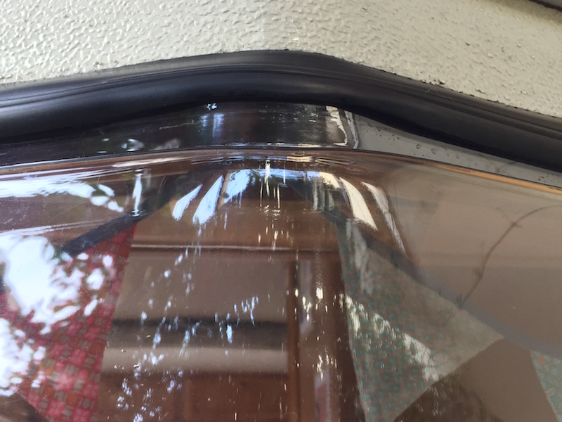

Hello,
Où puis je faire changer ma baie avant de Triton de 95 (baie fixe), en région parisienne, secteur Est. Je suis en Seine et marne, du côté de Gretz, ozoir la derrière pontault combault .
J'ai un impact dessus, et après avoir subit deux orages pendants les vacances, j'ai l'avant qui pisse comme une passoire !
De l'eau s'infiltre par le haut du joint de la baie, et coule à l'intérieur de la cagouille en suivant le chemin du joint de la baie...

Mais faut-il vraiment changer la baie...?????sur ma première troll il y avait une fuite sur une des deux baies avant......on a déposé la baie et il n'y a pas eu de casse.......

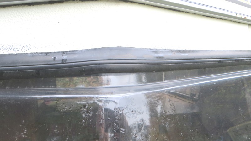

Ca y est travaux effectués, sauf que....
La baie n'est pas exactement la même que l'origine, d'après Sam's loisir, il s'est fourni directement chez Hymer, sauf que la baie, est je pense plus en pointe que l'ancienne, du coup, le joint ne se plaque pas très bein sur la partie aute de la pointe sur la baie..
Retour à la maison, je monte mon jet d'eau, et là en 5 mn, ca pissait la flotte à l'interieur
du coup, je l'ai rapporté dasn l'après midi...
En analysant le problème moi même, j'en suis venu à me dire que la fuite vient au niveau de la jonction toit/facade, là où se trouve le ceinturage, d'après le garage, ce n'est pas possible.
Bon ok, je vous laisse chercher alors!!!

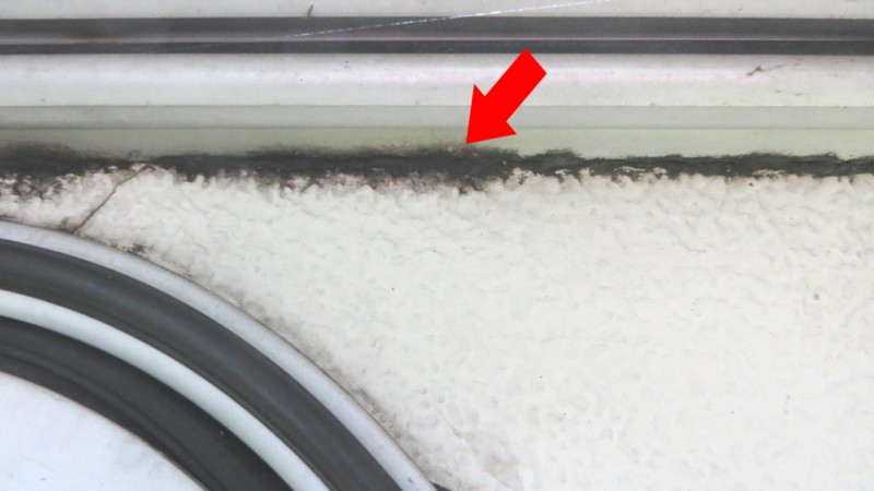

Effectivement ça me parait impossible de fuir au niveau jonction toit façade, car les
Si le montage c'est de plus fait sans "bourrer" la gorge du joint de colle souple (ce qui est vraisemblablement) il y a de fortes chances que ça fuit en permanence, (j'ai eu ce problème fait lors du changement de baie par un pro!!) et pas suffisamment pour s'en rendre compte, mais la structure va pourrir petit à petit autour de la baie. Bon courage

Re: Où faire changer baie avant et joint sur Triton 95
Ok ca ne peut pas fuire à la jonction, du haut vers le bas, mais, en roulant, l'eau remonte forcément, est ce toujours impossible dans ce cas là qu'une infiltration ne puisse se faire?LANDERIBA a écrit :![]()
Effectivement ça me parait impossible de fuir au niveau jonction toit façade, car lessont montées comme les tuiles d'un toit. La tôle du bas, puis la tôle du haut, qui recouvre la tôle du bas, puis le toit qui recouvre la tôle du haut, les ceintures en profilé alu cachent ces recouvrements.
Là ils font tout sécher, et mettre du joint derriere le joint de baie...

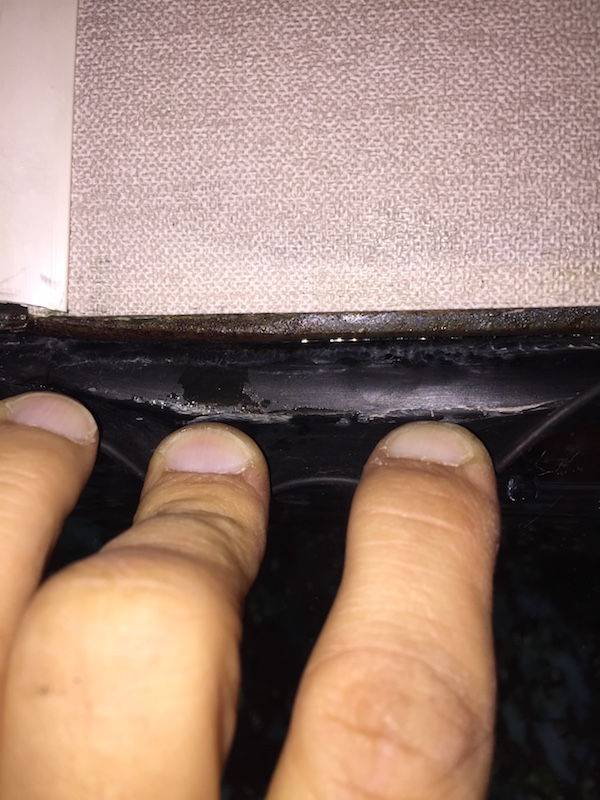

Les jonctions entre les divers éléments sont montés à la colle souple, tu peux t'en rendre compte souvent celle ci "coule" sur la tôle avec le temps et la chaleur. JP

Ce qui fait que si plus de colle = fuite... lorsque j'appuie légèrement sur la paroie, juste à cet endroit, je vois la paroi bouger, j eme dis donc que l'eau peut s'y infiltrer.
Pour le deuxième test, j'ai scotché au scotch technique toute la partie haute du joint de la baie, ainsi que les arrondie, et un peu les cotés. L'eau rentrait quand même, et coulait à l'interieur depuis le haut de la baie...
grego77 a écrit : Ok ça ne peut pas fuir à la jonction, du haut vers le bas, mais, en roulant, l'eau remonte forcément, est ce toujours impossible dans ce cas là qu'une infiltration ne puisse se faire?
Là ils font tout sécher, et mettre du joint derrière le joint de baie...
Là c'est que tu roules trop vite
Là encore tu roules trop vite, la pression de l'air fait reculer la paroi !!!grego77 a écrit :Ce qui fait que si plus de colle = fuite... lorsque j'appuie légèrement sur la paroi, juste à cet endroit, je vois la paroi bouger, je me dis donc que l'eau peut s'y infiltrer.
Avant le changement pas de fuite ???
Pourquoi veux tu que la jonction toit/tôle fuit après le changement de baie ???
- grego77
Mon problème https://youtu.be/QKLBn-48LDc
- Coté interieur
- IMG_7262.JPG (174.65 Kio) Vu 34571 fois
- Baie bien regarder le haut de la baie
- IMG_7265.JPG (154.77 Kio) Vu 34571 fois
- Le joint en haut de la baie me parait étrangement posé
- IMG_7271.JPG (173.57 Kio) Vu 34571 fois

- Messages : 21324
Sur la 1ère photo au dessus du joint c'est le tube rouillé de la structure que l'on aperçoit ??? Décapé et traité anti rouille ???
Sur les autres effectivement le joint n'a pas une position correcte. Vrillé et quasiment en dehors de la baie...
Une baie posée par Jean Louis de la Rochelle Caravane Une légère différence de niveau dans la pointe, mais loin de la tienne.
Le joint serait-il le bon, car je me souviens avoir galéré comme pas possible lors de la re-pose d'une vitre latérale sur la Triton de Nictoo, pour finir de trouver le soucis, le joint noir, dans ce cas, était plus épais que celui d'origine gris, entre les deux gorges (vitre et carrosserie) et du coup, le "trou" pour la vitre dans la paroi manquait de quelques mm, que l'on a gagnés à la ponceuse sur le bois du cadre.
Ici ce serait l'inverse, joint pas assez épais, supposition !!!
De toute manière retour à l'envoyeur... obligation de résultat.
Modifié en dernier par LANDERIBA le mar. 24 oct. 2017 12:49, modifié 1 fois.
salut
oui ton joint semble étrangement posé ! mais s'ils ont rempli de joint .... pourquoi ça rentre encore
de plus tu dis avoir essayé en mettant du scotch et avoir quand même une entrée d'eau ....
il faudrait voir à resserrer le rail haut aussi ; pas bien normal que la tole bouge quand tu appuis
j'avais eu le souci sur ma Pan cotés auvent , en retirant le rail j'ai pu constater que la jontion toit/tole n'est pas toujours parfaite ... et pas toujours en recouvrement ...
