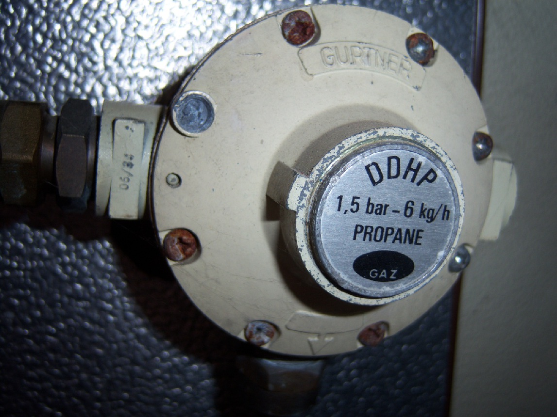

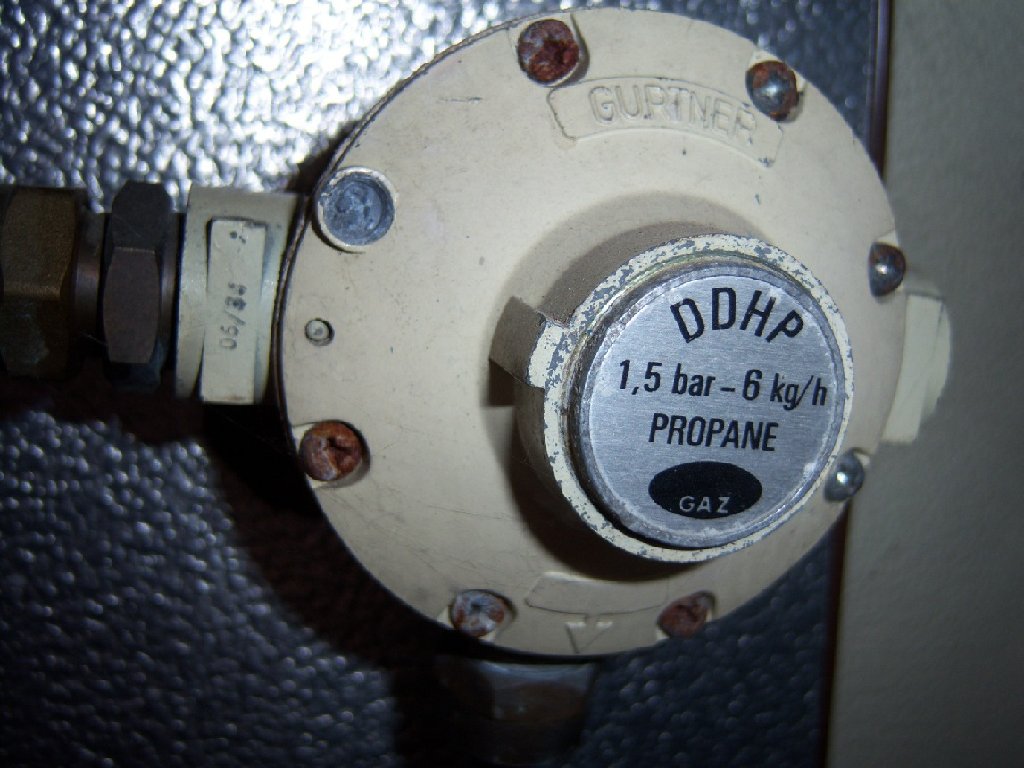

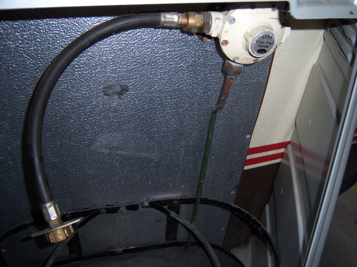

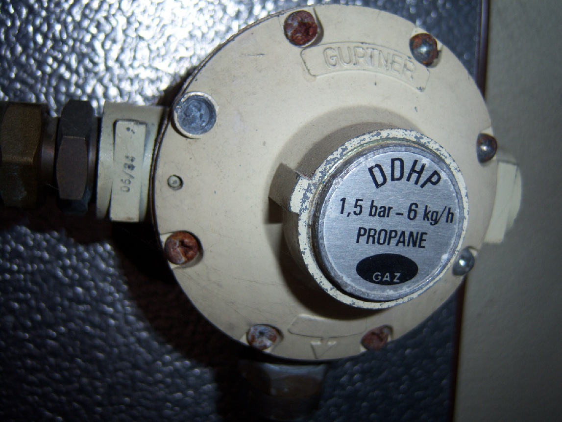

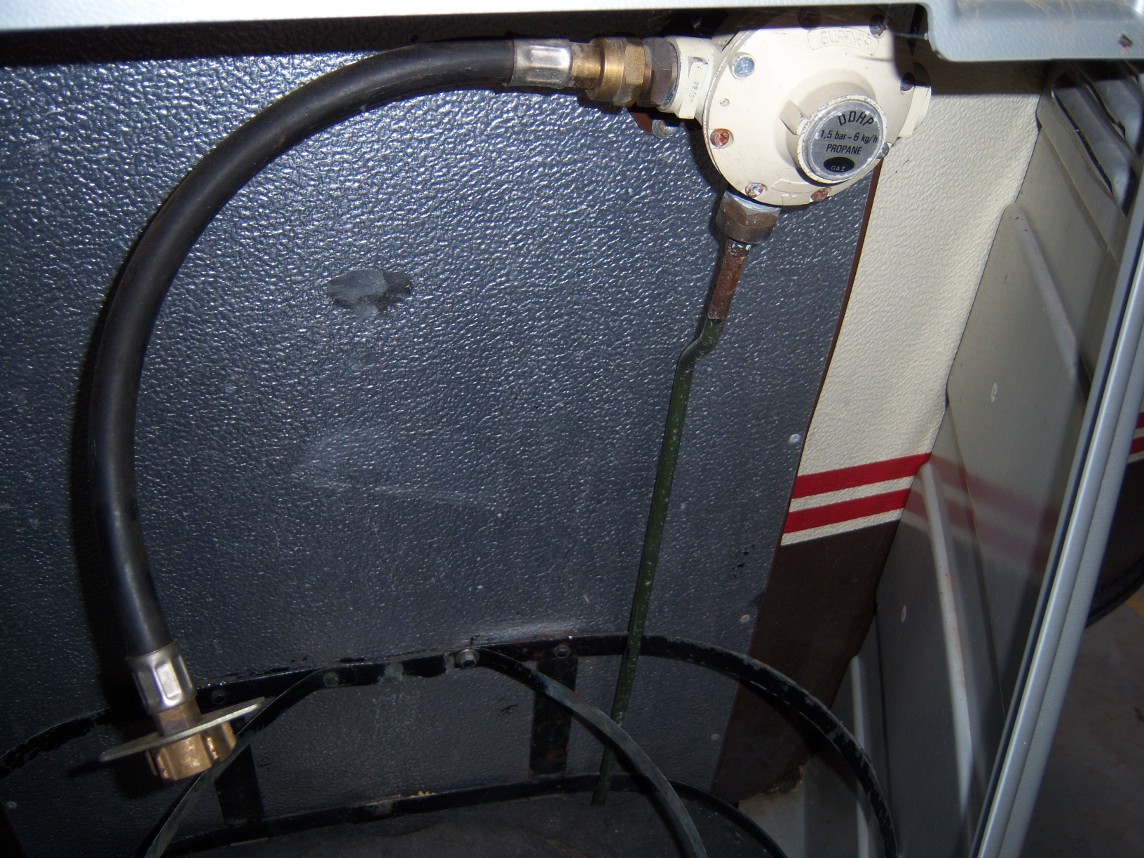

:hello: à tous,
voilà je post 2 photos du coffre de ma trinette au sujet du gaz.Peux t-on me dire ce que je dois acheter précisément comme bombonne et accessoires (marque,.)le plus courant en France et le moins lourd
parce qu'on voudrait :miam: quand même pendant notre séjour et : Camp : c'est bien mais ça noircit les casseroles :triste2:
merci d'avance et bon dimanche

Tu mets une propane Twiny de chez Primagaz ça pése 11/12kg on en trouve partout en France

Bonsoir Zébulon,
La Twiny Propane qui ne pèse que 5,1 kg, accompagne les utilisateurs partout lors de leurs barbecues, loisirs et travaux de bricolage ou en vacances.

Je viens de "réinstaller" le gaz dans ma Triton car l'ancien proprio m'avait laissé tout ce qu'il y avait de fixe (= à partir du prédétendeur), mais rien avant.
J'ai donc remis une lyre HP et une Twiny car c'est léger, facile à sortir pour raccorder à un plaque extérieure quand on ne veut pas cuisiner dedans... et en plus ça libère la moitié du coffre!!!
Sauf à vouloir se chauffer au gaz, le frigo ou les plaques consomment si peu que l'on peut se permettre de n'avoir qu'une "petite" bouteille.

J'ai actuellement une grosse bouteille de propane, mais dès qu'elle est vide, je la remplace par deux twiny propane, pour toujours en avoir une de réserve quand la première est vide.

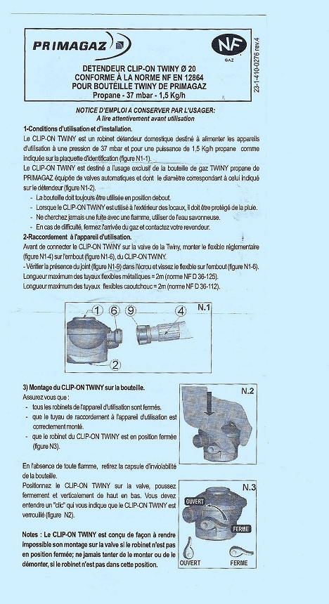

Bonjour, je te conseille de faire comme te l'on dit précédemment les autres amis, tu vires ce vieux détendeur, avec un raccord-gaz neuf, tu adaptes un tuyau-gaz blanc rayé bleu avec une date de péremption valide. Ensuite tu trouves un revendeur Primagaz et tu achètes 1 ou 2 Twiny (gaz Propane) selon tes besoins, avec chaque bouteille (lié à chaque consigne), il doivent te fournir, compris dans le prix, un détendeur clip-on. C'est important car comme cela tu pourras mettre en service une bouteille qui restera à poste dans le coffre de ta cagouille et utiliser l'autre sous ton auvent par exemple pour ta cuisine extérieure ou ton barbecue à gaz éventuellement, chacune étant munie de son propre détendeur qui s'installe et s'enlève en 1/4 de seconde! :super:
Notice détendeur PropaneTwiny01.jpg (185.09 Kio) Vu 14356 fois
Notice détendeur Propane Twiny02.jpg (102.16 Kio) Vu 14353 fois
Cordialement Régis[

Eriboat a écrit :Bonjour, je te conseille de faire comme te l'on dit précédemment les autres amis, tu vires ce vieux détendeur, avec un raccord-gaz neuf, tu adaptes un tuyau-gaz blanc rayé bleu avec une date de péremption valide.
:nono:
En france, le détendeur doit être fixé sur la caravane, d'où les adaptateurs cités dans le lien plus haut.
Jean-Marc

:hello: à tous, bonne nouvelle j'ai trouvé un revendeur de twiny pas loin de chez moi (merci internet on apprend tous les jours) je vais aller voir cette semaine et si j'ai bien tout compris je garde l'installation et je demande un adaptateur au lieu du détendeur vendu avec la bombonne.

As tu déjà passé le contrôle technique pour ta caravane ? Si tu modifies le circuit gaz de la caravane, elle risque d'être refusée.
Donc si tu ne modifies rien sur la caravane, avec juste un adaptateur sur la lyre haute pression, c'est bon.

non, non, je ne veux rien modifier, je pense que nos : eriba : sont bien pensée et donc je respecte,, quand au contrôle technique en Belgique il n'y en a pas en dessous de 700 ou 750kg, trinette en fait 690kg mais je crois avoir enfin trouver pour une révision, c'est pas un spécialiste Eriba mais bon, il s'occupe de caravanes qd même

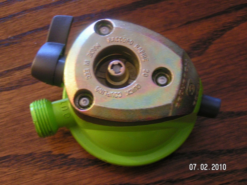

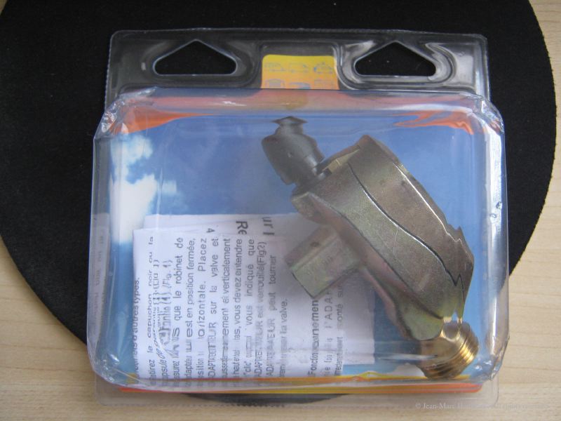

Hello,

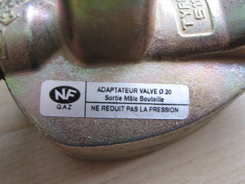

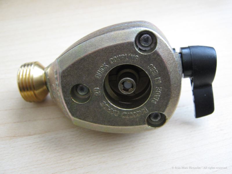

Pour mettre en image, et comme j'ai changé de bouteille cet après midi, voici l'adaptateur pour twiny.
Je l'ai simplement trouvé chez Narbonne Accessoires.
A table !
Jean-Marc
Messages : 4792
Re: Quelle bombonne ?
Jean-Marc a écrit :.../... A table !
Ouiiiiiiiiiiiiiiiiiiiiiii et qu'est ce qu'il y a , à manger : Cuisto : ???
Sérieusement voilà une installation claire, conforme et bien expliquée :super: :super: :super: Merci Mr Jean-Marc
