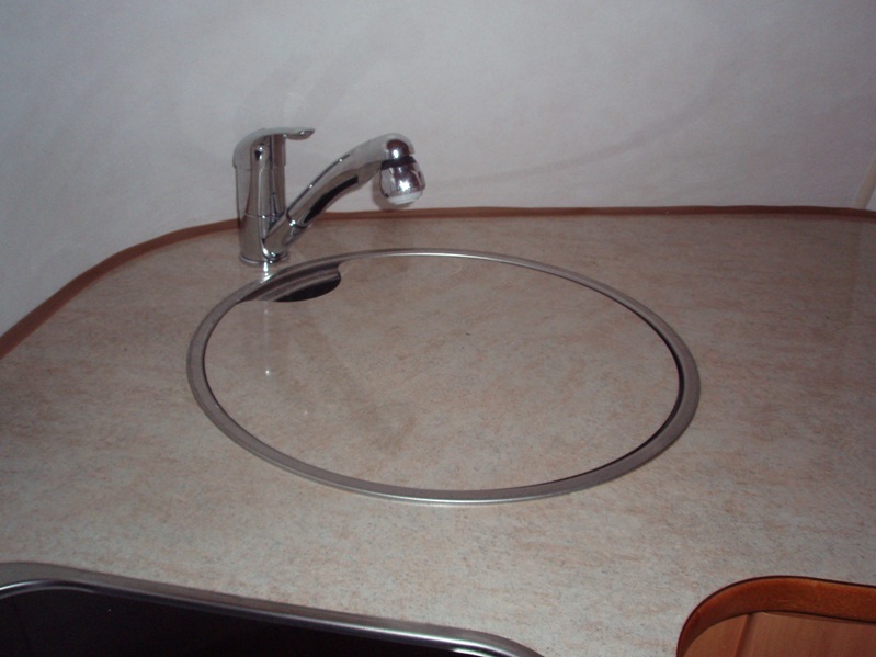

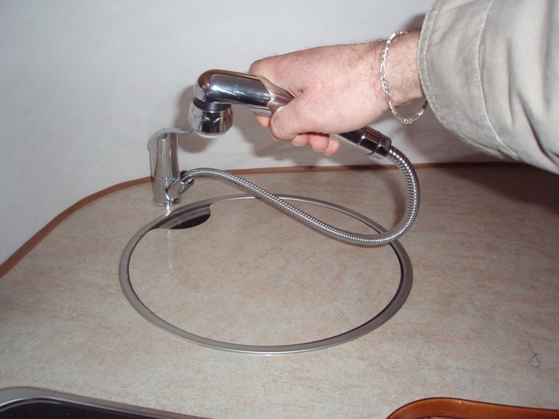

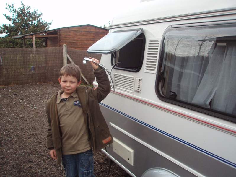

Lors de mes arrets bivouac, je suis obligé de me laver à l'evier de cuisine (pas de SdB dans ma coquille). Et oui, se laver fait partie du quotidien aussi en caravane :lol: . J'ai donc installé un Trumatherme, petit ballon (ré)chauffé par l'air pulsé (ou très chauffé si 220V dispo). En revanche, impossible de se rincer la tete avec le minuscule robinet d'origine échangé par un modèle identique mitigeur. De plus, me trottait en tête l'idée d'une douchette extérieure (pour l'été) mais percement obligatoire de la façade extérieure et pas trouvé de modele mitigeur avec contacteur...
J'ai donc opté pour la solution "2 en 1", pas hors de prix, à la portée de tous et qui peut s'averer pratique
La suite en photo, mon plus jeune fils faisant office de mannequin...
Ouverture / fermeture du robinet ainsi qu'ajustage de la température en passant la main par la fenêtre!
Voila, c'était mon petit boulot de la journée ;)

petite question, est-ce que le robinet installé est un modèle aux dimensions standard, j'entends par là le même qu'à la maison???

Re: Mitigeur avec flexible
bonjour Oliv, C 'est une super idée :super: as tu modifié le trou d'origine pour mettre ce flexible douchette? mario
Super ton système, mais où l'as-tu acheté ? quelle référence ? quel prix ?

C'est évidemment un modèle conçu pour les caravanes / campings-car, avec contact électrique de pompe, et dont le diamètre de trou correspond à celui d'origine. Aucune difficulté à installer, j'y ai passé environ une heure!
Je l'avais payé une cinquantaine d'euros sur Ebay Allemagne mais il est dispo dans la plupart des boutiques d'accessoiristes comme par exemple:
http://www.top-accessoires.com/product_ ... ts_id=7859
Attention, si vous ne possedez pas de circuit d'eau chaude, il vous faudra boucher l'arrivée réservée à celle-ci sur le robinet pour éviter les effets de retour!
