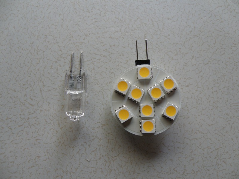

- Messages : 6175
Re: Ampoule a LED et 12 v
Je viens d'acheter des ampoules led afin de pouvoir utiliser la batterie de la voiture le temps d'un soir au deux pour l'éclairage sans pour autant me retrouver à pousser le véhicule le lendemain pour demarer.
J'avais trouvé chez mon concessionnaire Eriba une "G4" à 9 leds à 17 € et une "GU4" ou "MR11" à 27 €, puis chez un autre faisant parti d'un groupement un "g4" à 12.95€ et une "MR11" à 17 €.
Je me permet de vous donner l'adresse puisque là c'est une "g4" à 4.95€ et une "MR11" à 7.98 €
Sans commentaires ! ! ! ![img][img][img][/img]

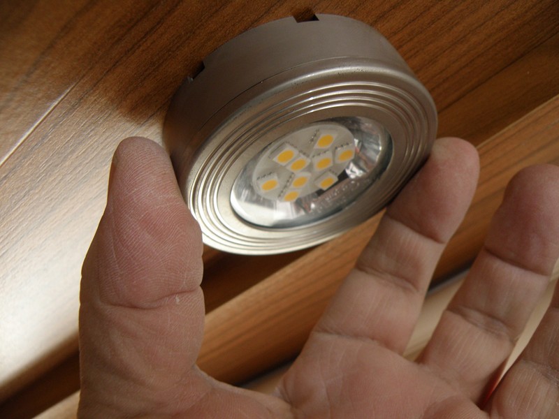

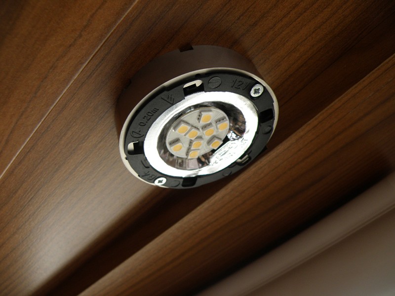

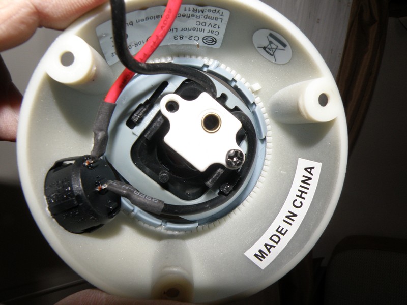

- Messages : 6175
Montage des leds, je pensais que c'etait plus compliqué ! !
Mais non !
Photos?
Mais non !
Photos?
- P3160378.JPG (106.19 Kio) Vu 48106 fois
- P3160374.JPG (98.02 Kio) Vu 48106 fois
- P3160375.JPG (95.18 Kio) Vu 48106 fois
- P3160379.JPG (89.43 Kio) Vu 48106 fois
- P3160376.JPG (100.72 Kio) Vu 48106 fois
- P3160380.JPG (102.9 Kio) Vu 48106 fois
- P3160382.JPG (81.49 Kio) Vu 48106 fois

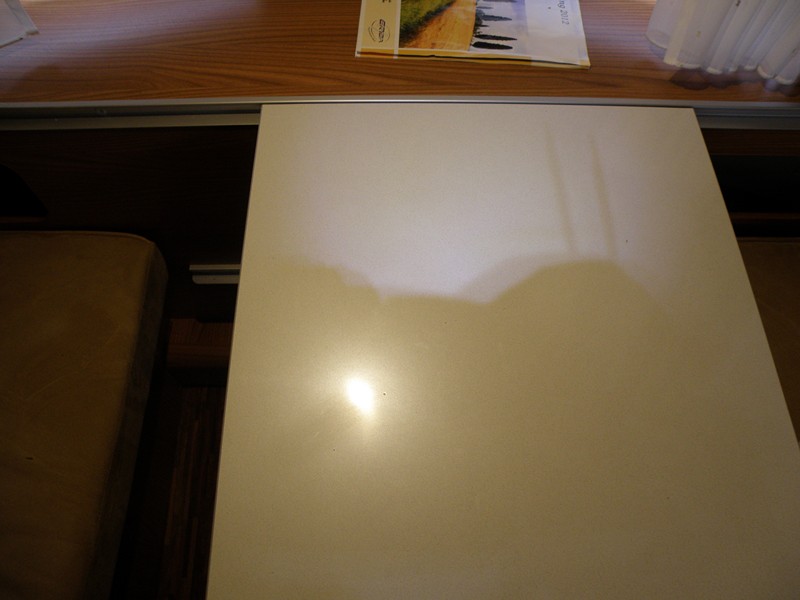

- Messages : 6175
Je trouve que la "MR11" diffuse la lumiere avec un angle plus important.
C'est sur l'eclairage de la table que je m'en suis rendu compte.
- P3160383.JPG (69.28 Kio) Vu 48105 fois
- Boulhaya
- Messages : 6062
- prénom : Marcel
Ce n'est pas une question d'angle mais d'intensité lumineuse : tu as 3 fois plus de Leds sur la MR11 donc, à distance égale plus de lumière qu'avec l'autre modèle.Eribalin a écrit :Je trouve que la "MR11" diffuse la lumière avec un angle plus important.
- Messages : 6175
Merci pour ta précision.
Tu as surement raison, j'y connais pas grand chose mais le résultat est bien là.
Je trouve qu'on y vois plus clair ! ! !

Sur ma troll 530, les ampoules au dessus de la cuisine et du gaz c'est des "G4" ainsi que dans la salle de bain.
Pour la chambre , des "MR16" mais tu les a déjà et au dessus de la table c'est une "MR11".

Je suis moi aussi passé aux Led G4 dans la Puck , trés content , plus de risque d'abimer les appliques et pratique lorsque l'amperage est limité et idéal sur batterie auto

- Les ampoules led G4 entre autres compatibles camping-car sont toutes équipées d'un régulateur de tension ( 8 à30V DC) ce qui n'est pas forcément le cas chez les autres fournisseurs
- le choix , attention à rester dans les tons chauds 3200K ou inférieur au dessus c'est trop blanc
- le prix, pas plus cher qu'ailleurs, beaucoup de promos et ventes flash donc à surveiller
- la qualité: made in china comme ailleurs importé par sté V-LumTech qui apparemment contrôle ses produits
