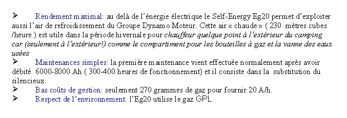

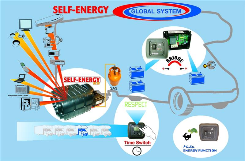

Pour commencer, je vous propose le Générateur EG20 de Gasperini Manuel d'installation et d'utilisation :
http://support.egasperini.com/userfiles ... 0308-G.pdf
Accessoires :
http://support.egasperini.com/default.asp?iId=LJHJM
En vente chez les équipementiers habituels.
Dans ce post, je vous propose d'exposer les solutions qui permettraient d'avoir du courant en toute occasion.
Solaire, générateurs, batteries, éolienne,......
Accessoires :

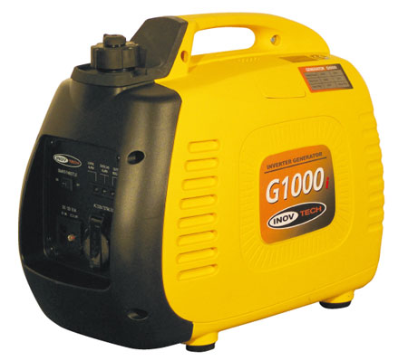

Groupe électrogène portable : aux environs de 300 à 500 € en vente chez accessoiristes habituels et grandes surfaces.
Cette solution n'est envisageable qu'en campement isolé pour ne pas déranger le voisinage.
Dispose d’une sortie 12 Volts (8,3 Amp) et d’une prise 230 Volts (3,9 Amp).
Câble de charge batterie 12 Volts fourni.
Indicateur de manque d’huile par affichage led.
Capacité réservoir : 2,5 litres.
Autonomie : 4 heures.
Caractéristiques techniques : ( Ce n'est qu'un exemple, il en existe avec d'autres puissances )
* Motorisation (cm3) : 4 temps essence ; lanceur manuel. " Polluant " diront certains
* Cylindrée sonore (LWA) : 80
* Niveau maximal (Watts) : 80
* Puissance nominale (Watts) : 950
* Dimensions LxHxP (mm) : 480 x 390 x 260
* Poids (Kg) : 15
* Sortie (12 Volts) : 1 (8 Amp)
* Sortie (220 Volts étanche : 1 IP44
* Sécurité huile : oui ( une maintenance est donc nécessaire )
* Disjoncteur CA/CC : oui
* Puissance maximale (Watts) : 850

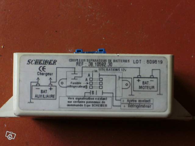

au fait il y a un coupleur separateur pour batterie ds le bon coin pour 40e a vous de voir ca vaut 85e aumoins

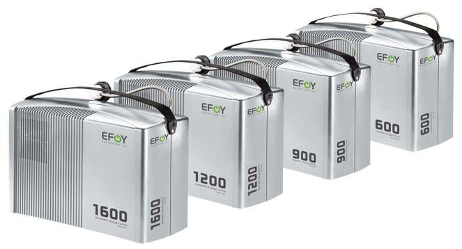

Piles à combustible : Entre 2000 et 4000 € + carburant
La pile à combustible offre des avantages uniques :
- Silencieuse et propre, elle fonctionne au méthanol pur, carburant respectueux de l’environnement et ne produit que de l’eau et du dioxyde de carbone.
- Légère et compacte, son installation se fait facilement : par exemple, dans un coffre extétieur.
- Entièrement automatique : grâce au régulateur de charge «Automatic Charge Control», la pile fonctionne seulement quand vous en avez besoin.
Branchement possible en parallèle.
N’utilisez que les bidons de méthanol fournis séparément.
En utilisation moyenne et en demi-saison, 10 litre de méthanol permettent 15 jours d’autonomie.
* Capacité de charge : 600 Wh / jour ; 50 Ah / jour.
* Tension : 12 Volts.
* Courant instantané délivré : 25 Watts ; 2,1 Amp.
* Consommation en méthanol : 1,1 l / kWh ; 1,3 l / 100 Amp.h.
* Niveau sonore : 20 dB(A) à 7 m ; 33 dB(A) à 1 m.
* Poids : 6,3 Kg.
* Dimensions (L x l x H) cm : 43,5 x 20 x 27,6.
ou autre modèle :
* Capacité de charge : 1600 Wh / jour ; 130 Ah / jour.
* Courant instantané délivré : 65 Watts ; 5,4 Amp.
* Niveau sonore : 23 dB(A) à 7 m ; 39 dB(A) à 1 m.
* Poids : 7,6 Kg.
* Poids : 6,3 Kg.
ou autre modèle :
* Poids : 7,6 Kg.

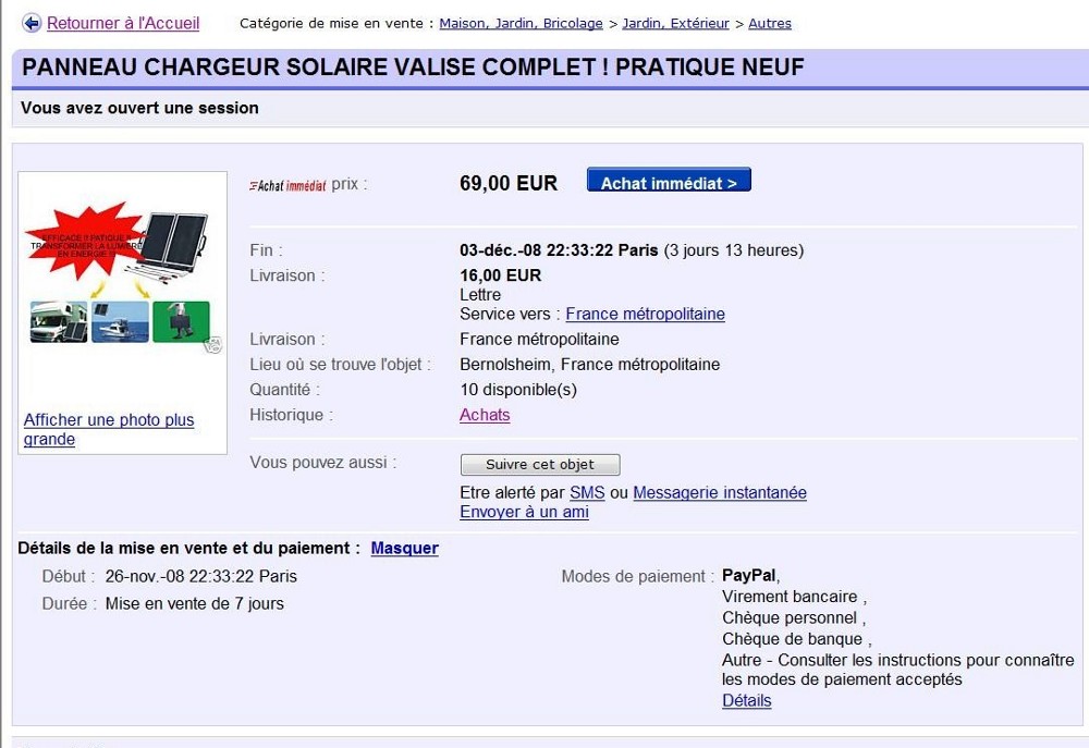

Je viens de voir sur Ebay une valise solaire qui fournit du 14volts et 13 watts au prix de 69 Euros et 16 de frais d'envoi.
Est ce que se serait assez pour l'éclairage en la branchant sur une batterie dans un coffre(systeme pas trop onéreux et écologique)
vu que pour le reste nous avons le gaz?
Je ne suis pas expert en électricité. Qu'en Pensez vous.
Bon Dimanche a tous.
- panneau solaire.jpg (127.88 Kio) Vu 38167 fois
Oscar

bonjour tintin,
Oublie ce truc, tu dépenseras 85€ pour de la daube.
Cherche sur les autres forums dédiés à la caravane, il y a plusieurs sujets consacrés aux panneaux solaires notamment du type valise ou portable qui sont de piètre qualité souvent non régulés
Dans le cas présent, le vendeur se garde bien de donner les infos techniques minimales: tension de travail régulée ou pas, courant maxi etc...
Il faut prendre en compte le fait que tout panneau solaire quel qu'il soit doit être orienté perpendiculaire à la direction du soleil afin d'avoir son rendement optimal
Afin de s'assurer l'autonomie électrique, il faut que le panneau soit au moins capable de compenser la consommation sur une journée ( donc pour les jours sans soleil il ne faut pas trop y compter) ce qui implique un panneau conséquent en puissance et prix
Je pense qu'il faut adopter le système camping-car:
Un panneau de 80W ( courant de 4.6A) avec le kit de montage et régulation compter de 600à 800€ sans la batterie
Ne vous faites pas avoir par des gadgets qui finissent au grenier ou à la poubelle
Il vaut mieux une bonne batterie stationnaire, un chargeur adapté et de temps à autre prendre la branchement en camping histoire de recharger la batterie
Attention, le booster qui permet d'élever la tension (batterie-alternateur) de la voiture pour charger la batterie de la caravane n'a rien à voir avec l'appareil du même nom que l'on trouve un peu partout et qui se branche sur le secteur; l'usage en est totalement différent
bon dimanche

Oscar a tout à fait raison
Regarde la puissance d'une ampoule de plafonnier de voiture = 10 W, celles des appliques Eriba 21 W de mémoire et en gros tu verras la toute petite capacité de ce genre de produit.

Merci , Oscar et Christophe pour ces renseignements, car l'électricité n'est pas mon fort. D'après vous avec une batterie de 100 Ampères j'aurais plusieurs jours d'éclairage avant de devoir la recharger. Par contre question chaudronnerie ou soudure je suis votre homme ou plomberie.

Merci a tous, j'ai bien lu et je crois que le meilleur système est une bonne batterie surtout que ce n'est que pour l'éclairage.
encore merci de tout vos conseils. Bonne Soirée a Tous.

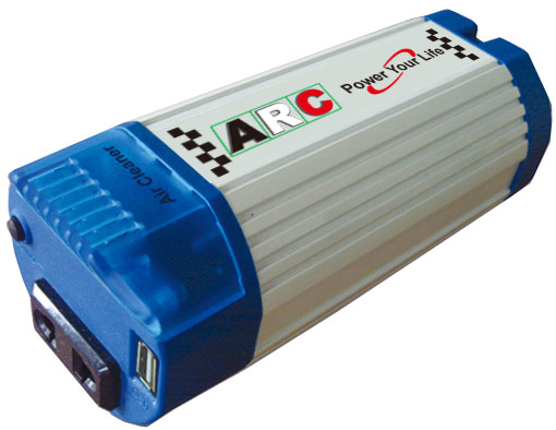

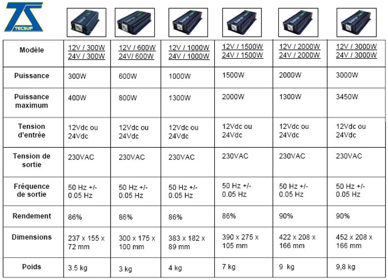

Un autre élément de la panoplie : Le Convertisseur d'alimentation pour voiture (DC/AC)
Installez une prise électrique dans votre voiture
Avec ce convertisseur DC, vous profitez très rapidement et très simplement d'une prise secteur dans votre voiture.
Il vous suffit pour cela de connecter cet équipement à votre allume cigare et ensuite de brancher tous vos appareils électriques (n'excédant pas la puissance délivrée) prévus pour fonctionner sur le secteur.
Ce produit sera par exemple parfait pour recharger tous vos produits mobiles et notamment les ordinateurs portables.
Et le plus est de brancher votre téléphone sur votre PC, le PC sur le convertisseur, le convertisseur sur la voiture ou le 12 V de la caravane
et le tour est joué
Ce produit est en vente en grandes surfaces, équipementiers automobile et caravane , ou sur le Net.
Pour un 150 W, compter 40 € environ.

Avec ce convertisseur est il possible de faire fonctionner une télé (LCD ou non) sans risque pour la télé (sans risque de variation de courant) ?
merci.
merci.
Pat.

Re,
Je pense qu'il n'y a pas de problème, mais je n'ai pas essayé, je l'utilise essentiellement pour alimenter mon PC.
Voici quelques sites marchands, sur certains, ils disent pas de pb pour téléviseurs !!!??? à voir .
http://www.ldlc.com/fiche/PB00076901.html
http://www.priceminister.com/offer/buy/ ... ation.html
http://www.tecsup.fr/fr/convertisseur/c ... -gamme.htm

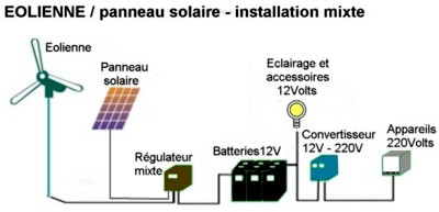

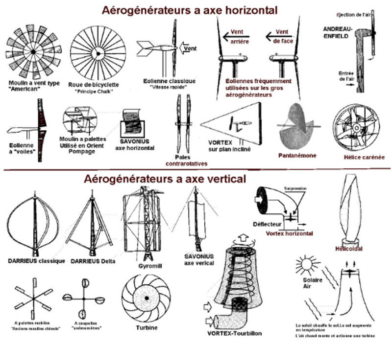

Et cela, pouvons nous y penser raisonnablement ?
En cherchant sur les divers sites Internet, je reste malheureusement très septique.
Bien entendu sur le plan " zéro pollution " c'est TOP !
Les avantages de l’éolien :
- une énergie propre, inépuisable, disponible 24h/24 et gratuite
- un système fiable pour être autonome sur des sites isolés
- participation à la lutte contre le réchauffement climatique
Mais en regardant les poids, encombrements, batteries, régulateurs, interrupteurs ...et le ratio de vent susceptible d'être présent à faible altitude et sachant le coût de l'investissement, je ne pense pas que cette solution soit viable pour nous.
Les premiers prix d'éoliennes démarrent aux environs de 700 € + les petites fournitures
Un ensemble mixte solaire / éolien revient aux environs de 3000 € hors installation et pour une puissance moyenne de 400 W.
Avez vous déjà vu cela en " embarqué " ? La solution ne serait elle pas avec du matériel plus petit et léger, en roulant ?
Qu'en pensez vous ?

sur une cara il faudrait beaucoup rouler
En install fixe j'aurais bien aimé chez moi, mais c'est encore coûteux et encombrant.
Pat.
Embarqué, jamais vu sauf sur les bateaux,Avez vous déjà vu cela en " embarqué " ? La solution ne serait elle pas avec du matériel plus petit et léger, en roulant ?
Qu'en pensez vous ?

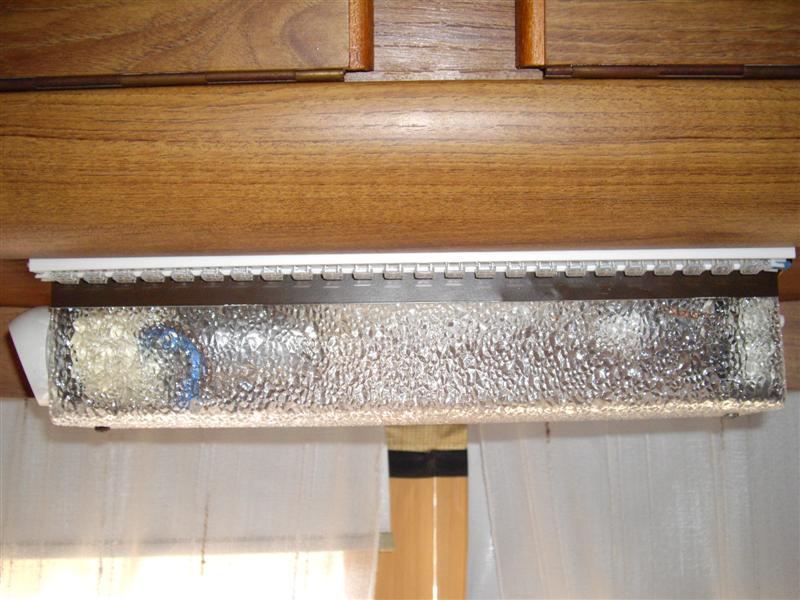

Si c'était possible on serait dans un monde parfaitPat16 a écrit :Bonsoir![]()
Je remonte ce post car je ne trouve pas ce que cherche, et que je crois avoir déjà vu quelque part.
Finalement j'ai acheté un petit convertisseur (300W), puissance préconisée par Michigan qui en est très satisfait.
J'ai testé ce convertisseur, en faisant fonctionner la télé, à partir d'une petite batterie 35 ou 45amp., j'ai pu regarder 3 étapes du tour de france, avant que le convertisseur se mette à klaxonner pour m'indiquer "batterie faible".
Ma question est de savoir si avec un petit chargeur électronique (justement celui de lidl, puisque c'est celui que j'utilise déjà est qui estqui est cité en page "2" de ce post, je crois), qui serait branché sur le convertisseur ne suffirait il pas pour s'auto-alimenter. "ché pas si vous comprenez"
Le convertisseur branché sur la batterie fournit du 220 pour la télé et des bricoles, et du jus pour le chargeur (qui lui, recharge la batterie), puisque ce chargeur consomme lui aussi très peu.
Je crois avoir déjà vu cette install', mais où
Pat.
Dans tous systèmes ou il y a une transformation il y a des pertes.
C'est comme si tu as 3 bassines une est pleine c'est ta batterie, la deuxième c'est ton convertisseur, la troisiéme ton chargeur.
Tu prend l'eau dans la "bassine batterie" pleine avec un seau qui a un petit troue (c'est les pertes) et tu remplis ta "bassine convertisseur".
Au fur et à mesure que tu remplis ta "bassine convertisseur" tu vides ton convertisseur toujours avec un seau qui a un troue(pertes),pour alimenté ton chargeur (bassine 3).
Et pour finir ta troisième bassine qui est ton chargeur va alimenté toujours avec le principe du seau troué, ta première bassine qui est ta batterie.
C'est simpliste comme explication ,mais c'est ce qui se passe, et tu comprends bien que au bout d'un certain temps ton système va s'arrêter (ça ne va même pas fonctionner)
Une des solutions pour augmenter l'autonomie ,c'est de diminuer les consommations (éclairage à LED,lors de l'achat de TV vérifier la conso).
Sur ce site toutes sortes d'ampoules LED:http://www.ampoule-leds.fr/

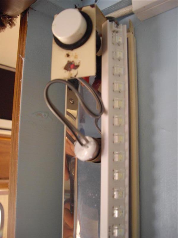

J'ai adopté la solution d'un bandeau de 24 led monté devant l'applique d'origine.
- LED1.JPG (74.09 Kio) Vu 38827 fois
- LED2.JPG (56.86 Kio) Vu 38827 fois
Dany & Pascal

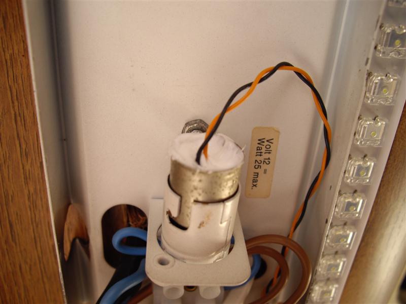

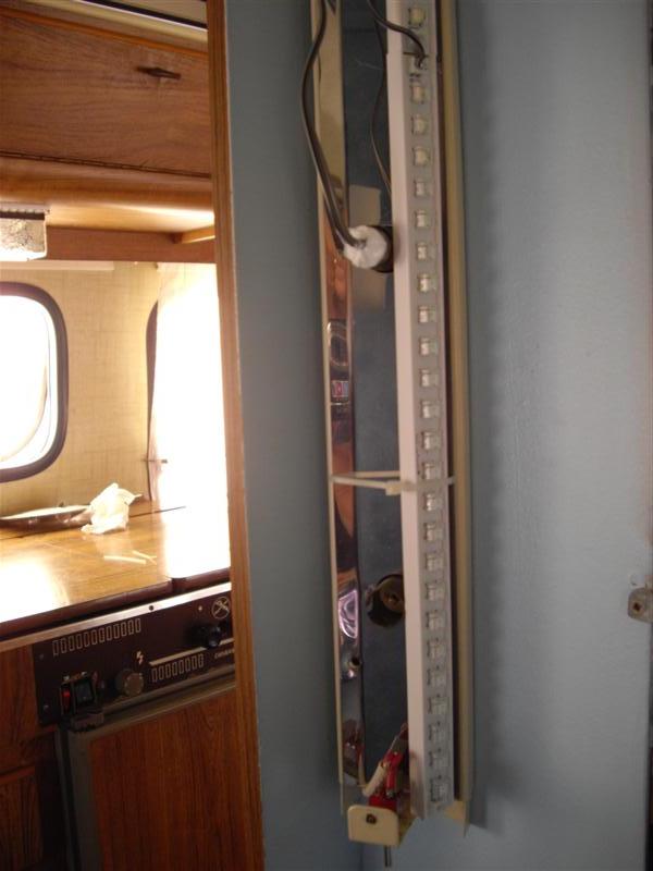

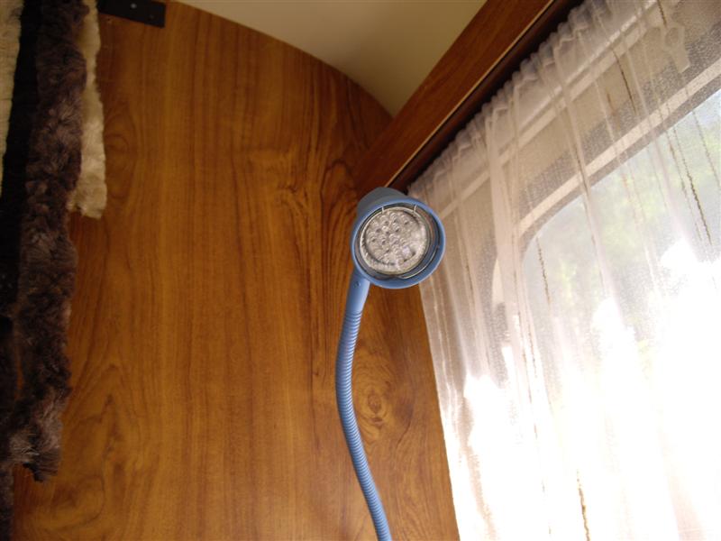

Dans la trol tout mon éclairage 12V est à led ,voici encore quelques détails sur "mes Leds".
- Spot sur fexible
- Spot Led1.jpg (46.74 Kio) Vu 38713 fois
- spot fixe côté dinette.
- Spot led2.jpg (57.7 Kio) Vu 38754 fois

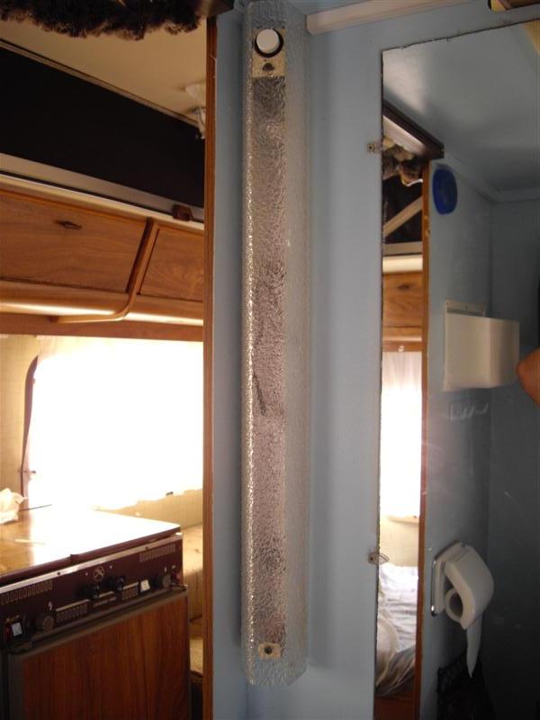

- Voici l'applique d'origine du coin toilette rien ne se remarque!
- Applique toilettes.jpg (44.98 Kio) Vu 38819 fois
- on aperçoit la barrette haute de led et la douille modifier pour se raccorder sur l'existant.
- Applique toilettes détail1.jpg (39.51 Kio) Vu 38818 fois
- la même chose mais la on voit les 2 barrettes et le deuxième raccordement.
- Applique toilettes détail2.jpg (42.73 Kio) Vu 38818 fois
- Détait de la modif, j'ai supprimé le verre sur une ampoule et soudé 2 fils pour ne pas modifier les appliques.
Chaque bandeau de 24 leds consomme à peine plus de....1Watt ! - Modif ampoule1.jpg (45.86 Kio) Vu 38362 fois

Pascal, une petite question:
Pourquoi tu te repiques sur le culot d'une lampe 12v plutôt que directement sur le domino

Pour éviter de modifier l'install existante et pour plus de polyvalence de mes barrettes de led.MJM28 a écrit :Pascal, une petite question:
J'avais aussi eu cette idée de me reprendre sur le domino c'était bien plus simple, mais bon j'ai fait autrement
Alors tu es prêt pour Guédelon ?
