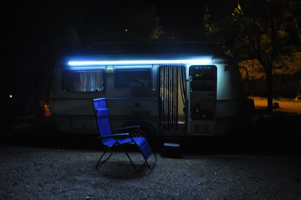

Par contre, l'efficacité de cet éclairage est certaine et vérifiée
Eclairage nocturne_1 (Copie).JPG (148.42 Kio) Vu 7979 fois
Eclairage nocturne_2 (Copie).JPG (156.17 Kio) Vu 7979 fois

Re: Ruban LEDS
:super: c'est Noël chez marcel .
et plus de problème après l’apéro pour rentrer dans l- : eriba : :mdr1: :mdr1: .
merci pour le concept le résultat est :super:
