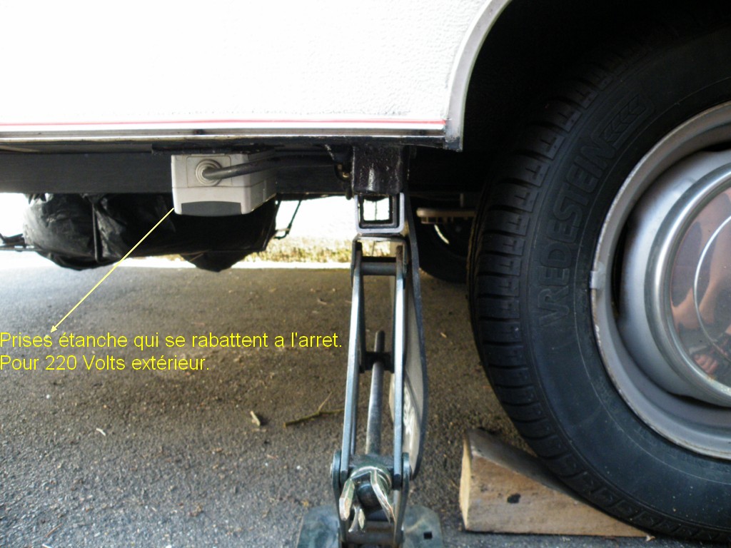

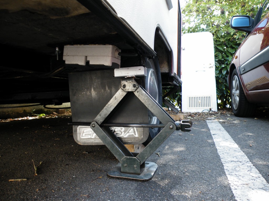

Je suis allé trop vite voici les photos..... :mdr3:

Pas couillon cette combine. :cote:
Idée à reprendre en vitesse.
:ghee: Merci m' sieur

De rien M'sieur,si cela peux éviter des accidents,car quand on crève avec les turbulences des camions sur le bord de la route ,il vaut mieux que le cric tienne bien en place.(et c'est pas grand chose a faire).

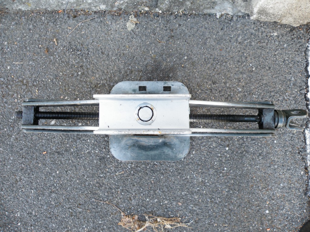

:hello: Salut tout le monde , mon beau frère m'a récupéré un cric , en pensant que ce serait peut-être bien pour la titine : eriba : , vous en pensez quoi ?

A votre avis est-ce qu'il manque un axe , ou pas en dessous du "doigt" (détail 2éme photo) ?
Re: CRIC DE LEVAGE
J'ai du mal à apprécier :
1)le doigt semble rond ; si c'est le cas, je serais réservé sur son emploi avec nos tourings.
2) s'il a une section rectangulaire, rentre-t-il bien dans le carré prévu sous les tourings pour lever la caravane ? Si c'est le cas, ce cric est génial
3) Pour l'axe, aucune idée ; il faudrait avoir le cric en main . tu pourras nous le montrer à Anet.
4) Prévois quelques blocs de bois bien épais à disposer sous le cric avant de le déplier pour
a) augmenter la surface de pose
b) que le cric soit dans la position de ta première photo lorsque la roue est soulevée du sol.

Voici le "doigt" en question , il est en U , environ 16mm et épaisseur environ 4mm.

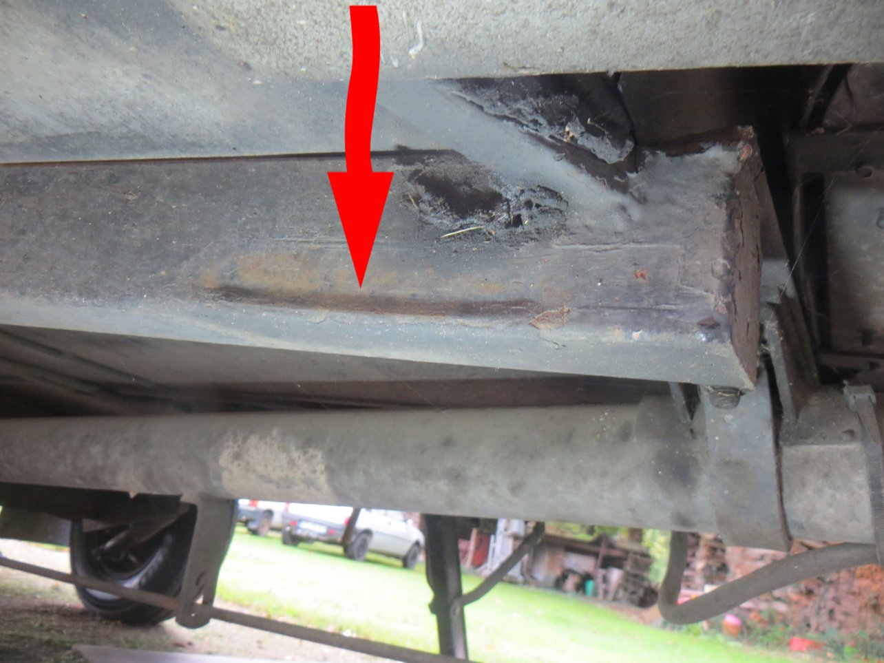

Sur ma 542 de 2023, j'ai cette "fente". Pensez-vous que ce soit le point d'appui pour un cric ? Si oui quel cric ?
Merci d'avance pour votre aide.
Eriba Touring 542 + Volvo XC90
Messages : 12209
Re: CRIC DE LEVAGE
Je pense qu'il serait judicieux de lever ta : eriba : sous l'essieu et d'oublier ce tube.

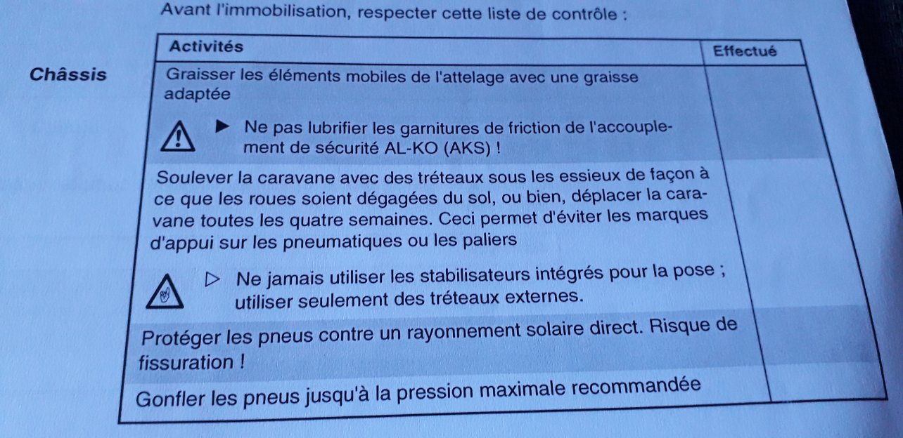

J'ai lu sur une notice Eriba qu'il ne fallait pas lever par l'essieu mais par un longeron. Étonné je fus.
Ceci dit, je lève et mets les chandelles sous l'essieu quand même malgré ce texte.
Je recherche et vous poste.

Je confirme. Dans la rubrique crevaison sur le Mode d'emploi Ériba
Page 7

Bien sûr qu'il ne faut lever par l'essieu, surtout en son centre, mais au plus près des bras oscillants, oui, quasi à la verticale de sa fixation sur la structure.
Messages : 2705
Re: CRIC DE LEVAGE
Ouaip, mais ça reste l'essieu quand même.
Bon, de toutes façons, je lève comme toi. Et je chandelle idem.
Mais c'est pour dire ce qui est écrit dans la bible de la : eriba :

Re: CRIC DE LEVAGE
Ceci est une mise à l'air libre pour la galvanisation des tubes du bâti.
Je me permettrais de reposer la question au salon de Douai, rendez vous le 31 octobre 2025.

Ailleurs que sous l'essieu , tu vas déformer ta structure caisse, voir la notice jointe.

Inutile de les déranger à ce sujet , PAGE 117, rubrique CHASSIS ;-) , nous avons la même structure :) et Thierry aussi.
Merci pour toute votre peine pour mes questions.
En effet, dans ma notice, mais à la page 147, j'ai les mêmes indications
J'ai aussi trouvé, sous "remplacer une roue" (page xx cela semble changer d'une notice à l'autre :frime: ) l'élément suivant :
J'adopte le chassis !!

:hello: Il aurait été plus sérieux d'écrire "PLACER LE CRIC CONVENTIONNEL SOUS L'ESSIEU :(
Messages : 21326
Re: CRIC DE LEVAGE
C'est une traduction de la notice allemande par l'IA !!!

Entièrement d'accord: il faut lever par l'essieu au plus près de la partie extérieure D ou G. C'est ce que je fais.
Je ne faisais que dire la bizarrerie du mode d'emploi.
Messages : 12209
Re: CRIC DE LEVAGE
LANDERIBA a écrit : lun. 20 oct. 2025 10:09 C'est une traduction de la notice allemande par l'IA !!!
JP :hehe: :jesors:
De l'Allemand écrit par un Espingouin "UNTEN" = sous :contrac:
