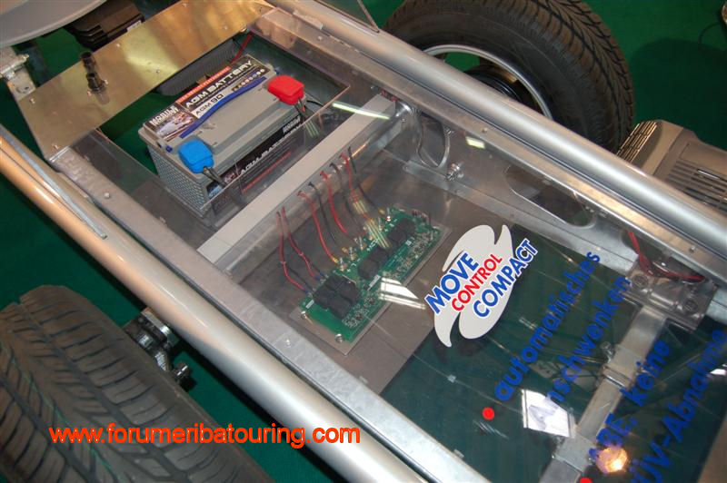

Le dispositif de déplacement pour votre caravane REICH MOVE CONTROL
MOVE CONTROL 2 CONFORT
Pour déplacer et ranger sa caravane sans effort avec une télécommande.
Le MOVE CONTROL est équipé de galets d'entrainement plus larges avec revêtement grip breveté vous garantissant une traction optimale même dans les conditions les plus défavorables. Enclenchement des galets à l'aide d'une manivelle ou d'une visseuse. Le système de manœuvre est simplement fixé au châssis de la caravane sans perçage ni soudage.
Certifié ISO-TUV 9001/2000
• MoveControl caravane est le seul appareil en mouvement, où les moteurs et boites de vitesses sont situés à l'intérieur du châssis - protégés de la pulvérisation des pneumatiques.
• MoveControl offre le plus vaste de friction dur rouleaux, couvrant même les pneus plus larges pour la meilleure traction - même dans les pires conditions.
• Adapté à la plupart des types de châssis. MoveControl est juste pincé sur le châssis - pas de perçage ou de soudage. L'unité n'a pas d'incidence sur le fonctionnement des amortisseurs et peuvent être montés devant ou derrière les roues. Lorsque vous changez de caravanes, les MoveControl peuvent être facilement transférés.
• Kit Croix pour actionner.
• approuvé en milliers de cas.
• ISO 9001:2000 TÜV-certification.
• SOFTSTART et l'électronique SOFTSTOP facilitent le mouvement précis et un plus grand contrôle - millimètre par millimètre - ainsi que la facilité et rapidité de l'attelage et d'attelage de votre caravane.
• Le nouveau contrôle électronique est protégé de la structure de la caravane.
• Déplacez votre caravane autour de n'importe quel angle et à n'importe quel site - facilement par télécommande. À la simple pression du bouton vous pouvez seul déplacer votre caravane dans n'importe quelle direction.
• Le nouveau brevet de contrôle électronique permet des rayons de courbures serrées.
• Le Move Control permet à votre caravane à monter des pentes jusqu'à 25% (basé sur un poids de la caravane 1200 kg).
• Toutes les pièces sont zinguées . Les moteurs et boites de vitesses sont situés à l'intérieur, à l'abri de l'eau, la saleté et les obstacles.
• Les MOVE CONTROL sans entretien sont prévus pour camper et vivre longtemps - sans soucis.

Quelques vues prises au salon du véhicule de loisir du Bourget 2008, il y en avait sur presque tous les stands de caravanes et d'équipementiers.

bonjour Christophe -Christophe a écrit :Hello !
merci pour les photos sur les aides à la manœuvre -
le système Truma a l'air d'être plus simple que le move control - sans doute plus aisé à installer, plus léger (Cf. le débat sur le poids) et sans doute moins cher.
as tu d'autres informations sur ce truma
merci d'avance.

Bonjour Triton,
Il semble juste monté à l'envers, le droite à gauche et Lycée de Versailles
Regarde deux photos plus hautt sur la chariotte de démonstration au salon, bien que ce fut monté à l'avant de la roue, donc pas comme sur ta Troll.

Bonsoir !
Sur les photos présentées ,prises au salon ,le "galet entraineur" agit sur la moitié supérieure
de la roue ,ce qui me semble logique !Comme les solex autrefois ,et c'est ici egalement que
je poserai ma main ,pour faire avancer une roue ou tout objet circulaire !
Bizarre en effet !!! Peut-être monter a l'envers car prèsence d'autres choses sous le chassis ?
A voir !

Sur une Eriba le systéme qui donne la meilleur garde au sol c'est le "Move control" avec la fixation breveté "La Rochelle Caravane"
Sur ma Troll chaussée en 14" j'ai 25cm de garde au sol
Pour la batterie j'utilise Optima Jaune 75 sans entretien qui correspond à 105/110ah pour une classique,elle a 9ans et toujours en pleine forme et trés important 10kg de moins qu'une standart
