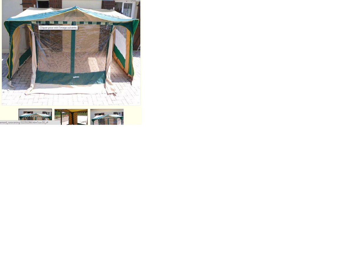

J'ai vu celui-ci sur le bon coin, proche de chez moi. Peut-il coller ?

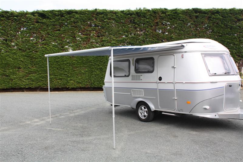

Store et auvent sont parfaitement compatibles, seule contrainte, le store doit être fixé au dessus du rail réservé pour le
