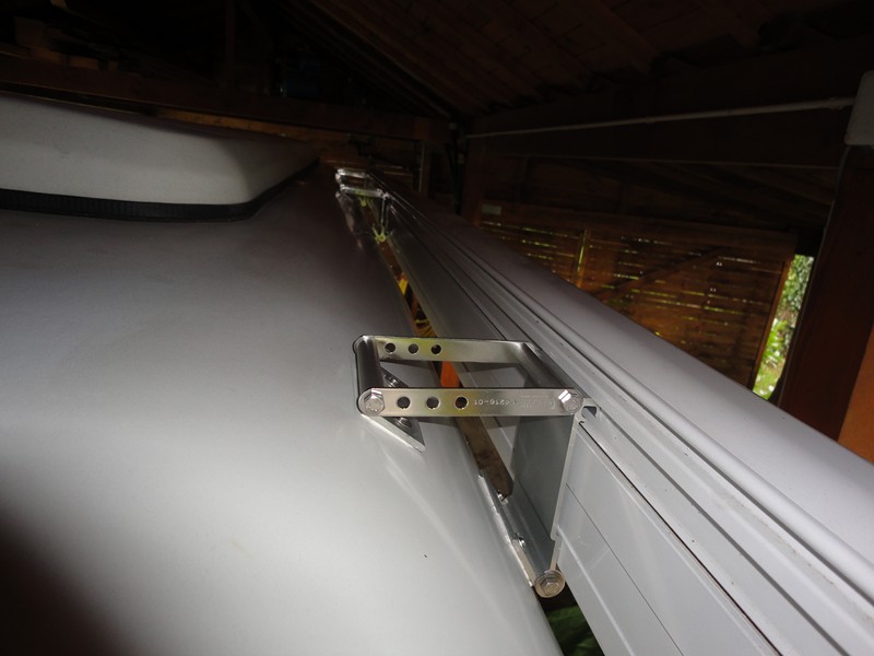

Deplacement d'un store
Deplacement d'un store sur troll 530
A l'origine montage dans la gouttiere avec tous les inconvenients
qu'il en resulte,l'eau qui coule par les supports et impossibilite de nettoyage
efficace
Achat de patte de fixation adaptater pour toute caravane
le montage en photos
christian
efficace
christian
- DSC03541 (Copier).JPG (83.29 Kio) Vu 11169 fois
- DSC03547 (Copier).JPG (79.32 Kio) Vu 11169 fois
- DSC03548 (Copier).JPG (93.57 Kio) Vu 11169 fois

Re: Deplacement d'un store
Très beau travail, propre avec l'avantage de laisser le rail libre.
A priori tu as du percer le toit ?
Pourras-tu mettre un safari-room ?, je me pose la question à cause du retrait par rapport à l'aplomb de la paroi.
a l'interieur aucune modification, la fixation est realisée avec des chevilles
molly percage tres precis en profondeur et collage au sikaflex
12 chevilles avec une charge de 25 kg unitaire
la pose pour un safary room fiamma est differente de l'omnistore
est ne pose aucun probleme
je pense avoir pensé a tout
photo concernant la position par rapport a la carrosserie
amicalement
Christian
amicalement
Christian
- DSC03549.JPG (108.17 Kio) Vu 11138 fois
- DSC03550.JPG (130 Kio) Vu 11138 fois
Réalisation de vitraux
mensonge triomphant qui passe

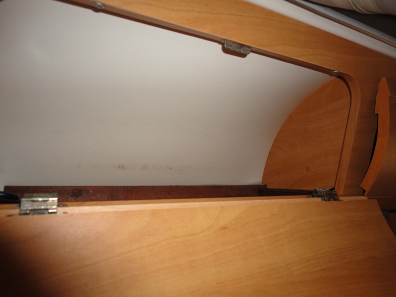

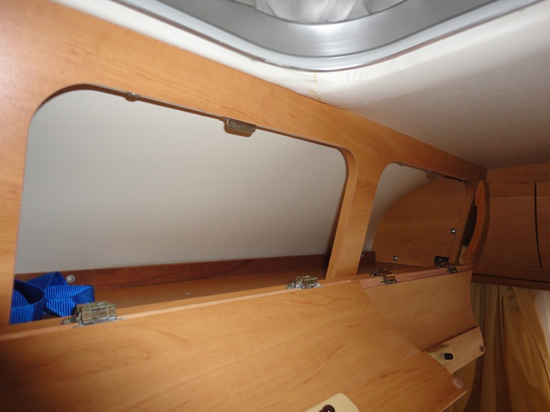

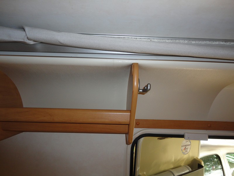

Bonjour, as-tu une photo de l'intérieur à l'endroit des fixations et les références des chevilles "Molly" utilisées pour ce beau travail...
Cordialement Régis[
- christian
- Messages : 553
- Enregistré le : mer. 15 avr. 2009 22:45
- Modèle de caravane : Troll 530 GT 2001
- prénom : christian/Danielle
- Localisation : 44
Chevilles Molly classique cadmiée percage diam 8 mm
photos de l'intérieur en face de chaque support
et pas de derformation du vaigrage
christian
christian
Salut, en effet, aune trace visible à l'intérieur, c'est super!
par contre, as-tu utilisé des vis plus courtes une fois les chevilles tirées avec la pince "Molly" ou bien les vis des chevilles?
Cordialement Régis[
- christian
- Messages : 553
- Localisation : 44
vis plus courtes en inox car les vis d'origine sont en acier
et beaucoup plus longues
christian
christian
