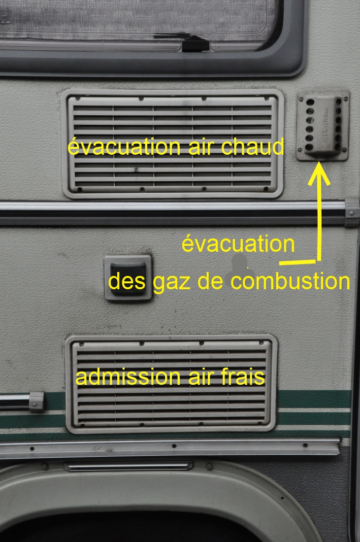

Pas tout à fait : sur ton installation, 2 ventilos travaillent en extraction et celui du milieu travaille en aspiration. Pour nos besoins il faut que les 3 travaillent en extraction de l'air chaud produit par le frigo.phoenixordi a écrit :re,
Habitué à optimiser le refroidissement sur les pc je suppose que ce type d’installation serait au top pour vos frigos :(basé sur des fans de 120mm par 25mm)
- phoenixordi

pas entièrement de cet avis ,bien que ton principe fonctionnerait sans problèmes, l'idéal pour optimiser le travail des ventilateurs, mais surtout la régulation thermique serait : un fan qui pulse de l'air "frais" et deux en extraction de l'air chaud, aidés par l'air pulsé vers l’intérieur.(à moins que je zap un principe du fonctionnement de vos boites à glaçonsPour nos besoins il faut que les 3 travaillent en extraction de l'air chaud produit par le frigo

Tu as tort mais tu es pardonné d'avance puisque tu n'as pas d'phoenixordi a écrit :re,
pas entièrement de cet avis ,bien que ton principe fonctionnerait sans problèmes, l'idéal pour optimiser le travail des ventilateurs, mais surtout la régulation thermique serait : un fan qui pulse de l'air "frais" et deux en extraction de l'air chaud, aidés par l'air pulsé vers l’intérieur.(à moins que je zap un principe du fonctionnement de vos boites à glaçonsPour nos besoins il faut que les 3 travaillent en extraction de l'air chaud produit par le frigo)

bonjour et bon dimanche à tous et à toutes,
@Boulhaya :Je comprends mieux la problématique maintenant
merci pour cette explication plus complète(rien de tel que des photos détaillées).
Donc l’idéal serait une extraction maximale par le haut avec arrêt automatique des ventilos si l’air qui arrive par la grille inferieur est plus chaud que l’air évacué par la grille supérieure, le tout en consommant le moins possible d’énergie.

Le cas de figure que tu évoques ne peut pas se produire ; derrière la grille basse se trouve une source de chaleur destinée à vaporiser le fluide réfrigérant ; la chaleur de l'air entrant par la grille basse s'ajoute donc à la chaleur produite par la source de chaleur (gaz ou électricité) du frigo. L'air extrait sera donc toujours plus chaud que l'air entrant. L'arrêt automatiques de ventilos, tel que tu l'imagines, ne se produira donc jamaisphoenixordi a écrit :bonjour et bon dimanche à tous et à toutes,
@Boulhaya :
Donc l’idéal serait une extraction maximale par le haut avec arrêt automatique des ventilos si l’air qui arrive par la grille inférieure est plus chaud que l’air évacué par la grille supérieure, le tout en consommant le moins possible d’énergie.
(voir, pour le principe de fonctionnement : http://fr.wikipedia.org/wiki/R%C3%A9fri ... n_du_cycle )

Un voir deux ventilos suffisent car il faut aussi laisser de la place à la convection naturelle, quand les ventilos ne sont pas en fonctionnement.
Un ventilo en bas est une fausse bonne idée, car il ne faut pas oublier qu'il y a une petite flamme au bruleur qui peut être éteinte par un souffle d'air.... et que le logement à l'arrière du frigo est loin d'être "étanche"
Re: Ventillo de frigo
Je suis pour les ventilos en partie haute bien sur, lors de notre voyage en Russie (6 caravanes) nous sommes arrivé à Moscou en aout 2011 avec les fameux incendies il faisait 42° j'avais des ventilos et j'étais le seul à avoir des glaçons pour l'apéro, à savoir que les ventilos en positions auto tournaient jour et nuits (installés par la rochelle caravane)

thermostat.Ne peut-on pas mettre un klixon comme thermostat ?çà se branche sur le 220 ou le 12 volt? Dès que cela dépasse 2 fils, c'est difficile pour moi hihi
merci
/www.bimetal-thermostats.com/photo/pl106 ... switch_12v
