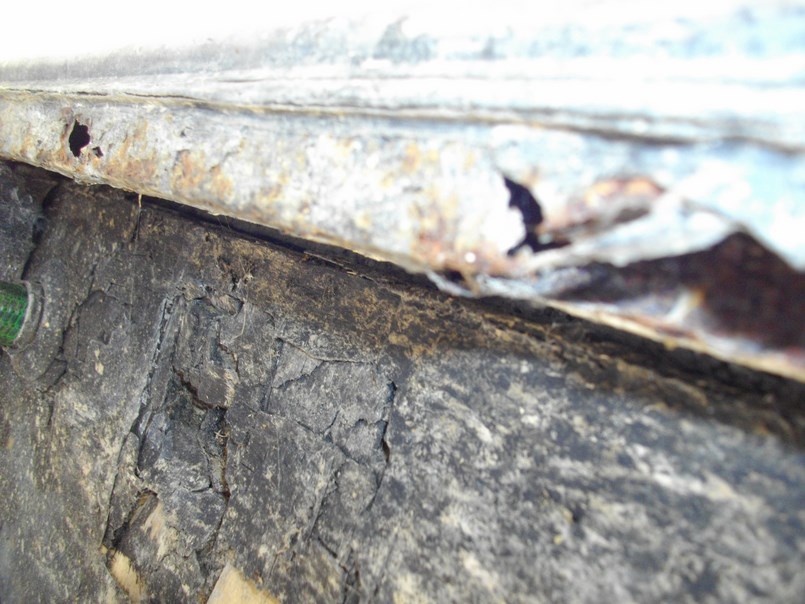

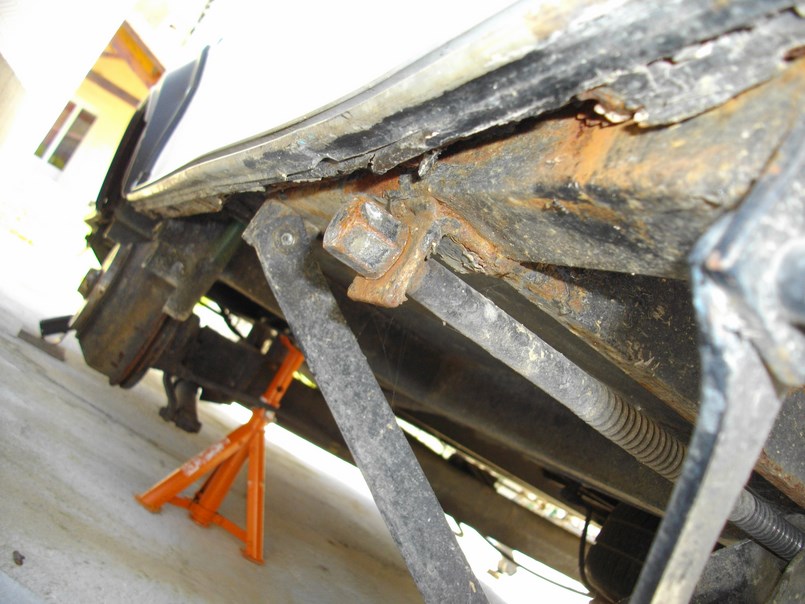

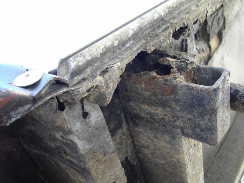

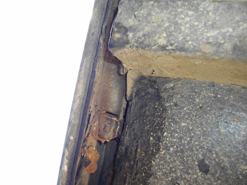

apres hivernage ! ( 6mois) sous bache,nous avons eu une tres mauvaise surprise ! :pleur4: :pleur4: :pleur4:
je joint des photos des dégats ! que peut t'on faire ? ...LA VENDRE!!!!!!!!!!!!!!!!
merci de vos avis !

Ça devait déjà être bien mûr avant ???? :(
Rien n'est impossible, le tout est de savoir si tu as les compétences et l'outillage nécessaire et surtout le temps et le local pour une mise à nu de la partie basse, d'autres l'ont fait...

La ceinture basse en tube est morte, les planchers sont atteints, l'aspect ressemble à la pourriture cubique de la mérule Image une fêlure proche de la vis de vérin sur la 1ère photo, beaucoup de boulot !!! :pleur4:
Démontage de tout l'intérieur, meubles, plancher, isolation, et p'tet même tôle extérieure pour accéder plus facilement à l'ossature, découpe des parties pourries, soudure de nouveaux tubes à mettre en forme, raccorder au reste sain, anti corrosion et remontage de tout avec un nouveau plancher, ou tout au moins les parties atteintes.
Mais ceci n'est pas arrivé en 6 mois. Une inspection annuelle pour "réparer" les petites corrosions est nécessaire, brosse ou toile émeri, traitement de la rouille, peinture de protection et éventuellement cire corps creux.
Du temps beaucoup, du matériel pour le faire, ainsi que de l'outillage et surtout un local !!!
Si pas dans tes possibilités, à vendre en pièces détachées, c'est comme ça que tu en tireras le plus de €....

Bonjour Chantal, pas de bol :pleur4:
Jean Pierre t'as tout dit, je m'étonne que vous ne vous êtes pas aperçu avant. En retirant les roues par exemple.
Comme Jean Pierre la vendre en pièces, certaines sont recherchées, en :drapeau-Esp: par exemple.
Bon courage, binbin.

Mon dieu oui sacré chantier !!!!
je ne pense pas que ça vienne des 6 mois sous bâche , elle devait être déjà bien attaquée .... la laisser sur cale aura fini de casser les ferrailles déjà bouffées ...
ca peut se réparer mais faut démonter toute la partie basse intérieur extérieur , mais l'armature haute même si tu de la vois pas ne doit pas etre beaucoup mieux , l'eau est bien rentrée quelque part en haut ....
vendre en pièce .... pas grand chose de facilement vendable .... hormis trouver une acheteur ayant acheté une caisse vide ....

Triste état ! :o On dirait bien de la mérule effectivement. C'est un champignon lignivore qu'on rencontre souvent dans notre région. On le traite essentiellement par le feu puis un traitement jusqu'à 1 m autour des foyers visibles ... Tout ça pour dire que, si c'est bien ça, tout ce qu'il y a autour est "contaminé". Je crains qu'il n'y ait pas grand chose à sauver hélas, sauf à démonter les pièces métalliques revendables qui ne seraient pas rouillées. :/
C'est sur, ça ne c'est pas fait en six mois sous une bâche. :nono:
