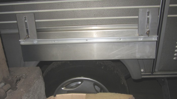

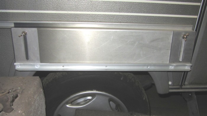

Ne pouvant utiliser la table extérieure, quand la caravane est en dévers, je vous propose quelques photos d'une adaptation pour la remettre horizontale et utiliser les chaises habituelles
Fabrication de 2 pattes en alu avec profil identique au rail de la table pour s'accrocher au rail existant sur la caravane.
Fabrication de pattes réglables en inox et fixation de la nouvelle réglette en provenance de chez "Narbonne Ah! ces soirs"
Table en place sur son nouveau support
Table en pente, le niveau coince la bulle
Table de niveau en baissant la coulisse coté caravane

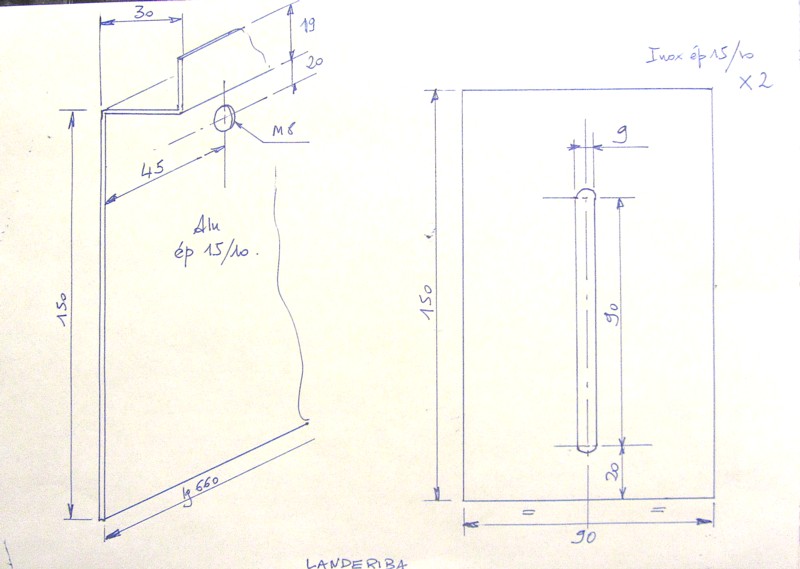

Je voulais savoir si c'était possible d'avoir les mesures de la pièce métallique qui se mets dans le rail de la caravane. :roll:
Messages : 21396
Re: Table extérieure pour caravane en dévers
Je te fais ça demain, mais depuis j'y ai apporté une petite modif, voir le 1er post de:
http://forumeribatouring.com/viewtopic. ... es+oeuvres
Messages : 21396
Désolé pour le retard :(
A toi de jouer de la presse plieuse !!!! :mrgreen:
Equerre table OKRED.jpg (67.08 Kio) Vu 13042 fois
Je rajoute ce croquis dans "Landeriba dans ses œuvres" :ange:
Le support réglable est fait......... :super:
Essai sur ma Familia, position dévers maxi
Equerre table3RED.jpg (58.08 Kio) Vu 13193 fois
Position dévers mini
