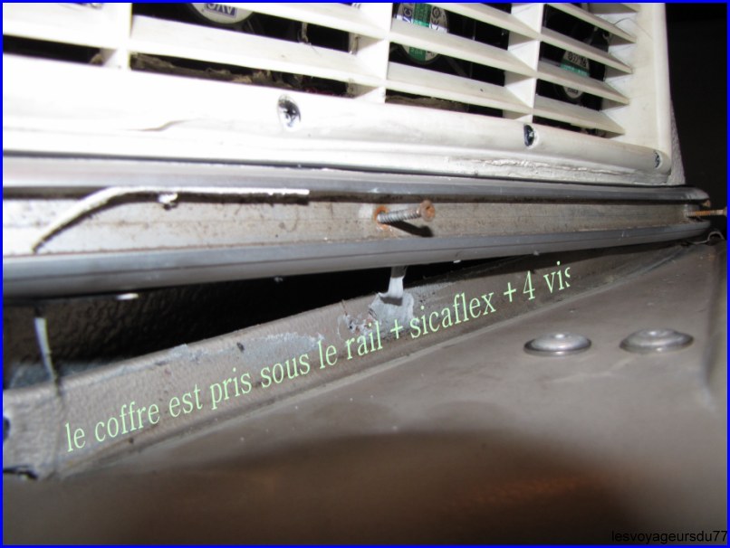

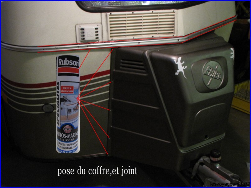

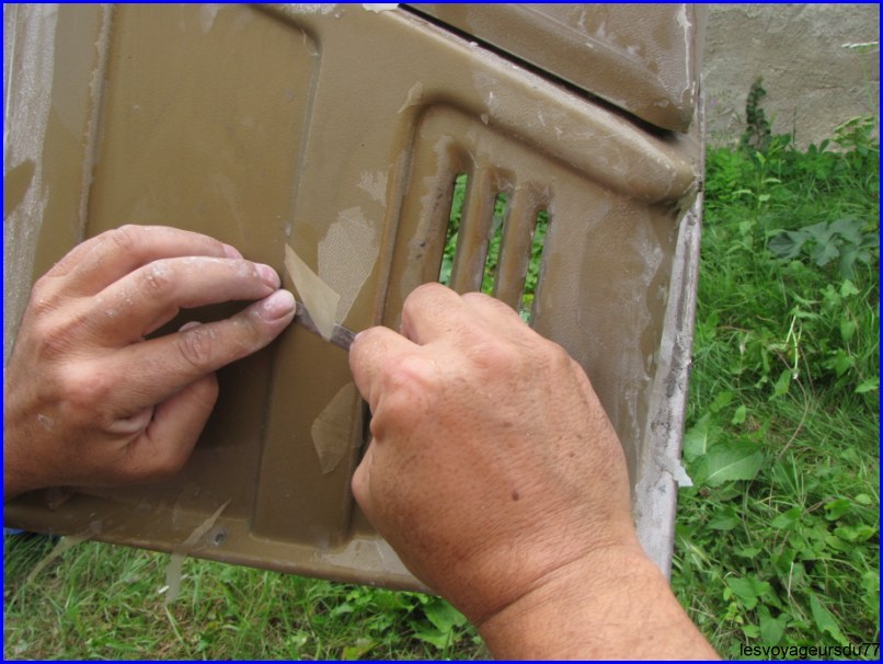

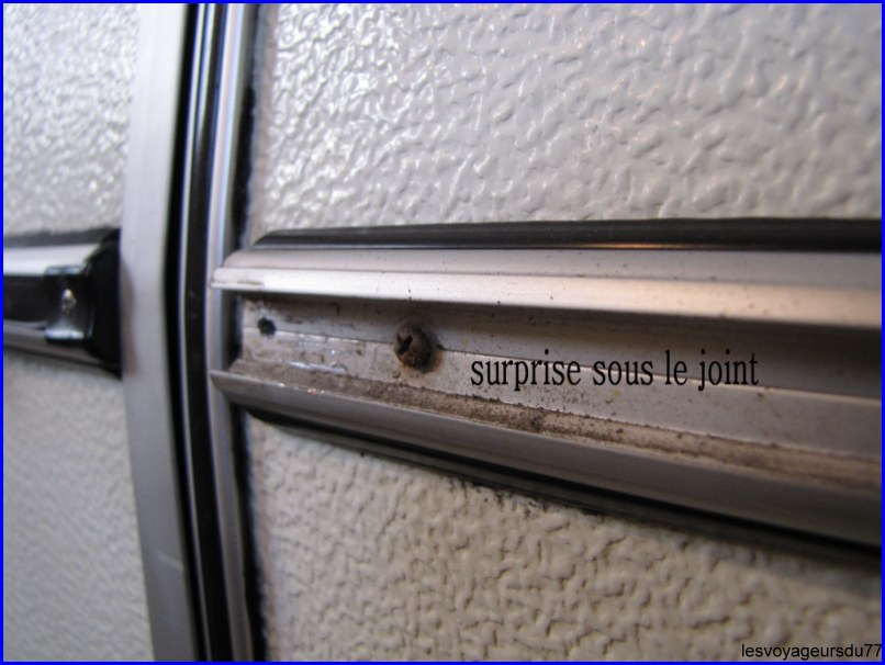

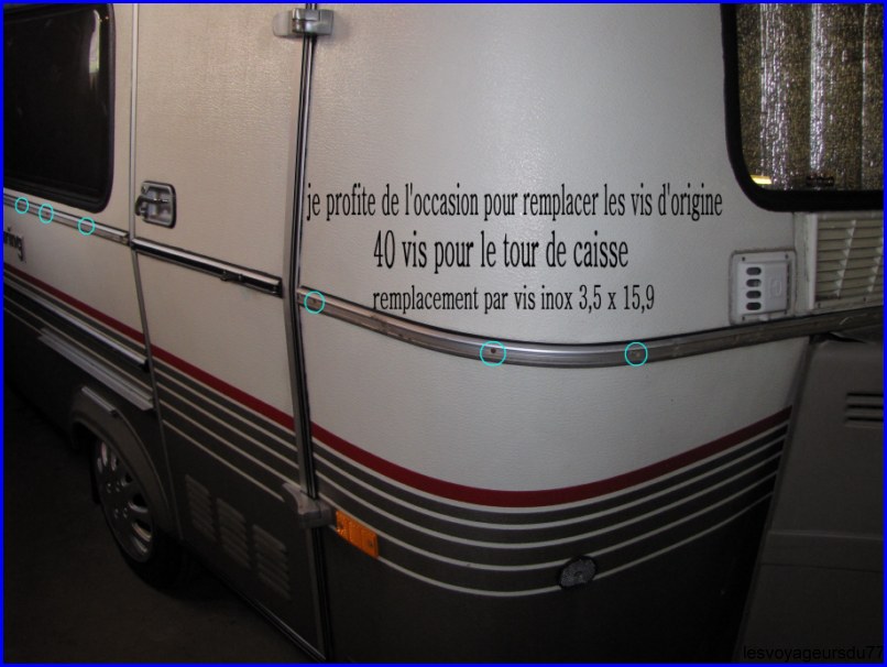

bonsoir à tous :hello: c'est dans le titre ,mon coffre était bien malade et le retour de vacances lui a été fatal,j'en ai eu un d'occas(grace au chef :amen: ) et pas trop cher : :super: j'attendais l'hiver pour le faire, mais vu l'état .... 8| ......mais il y a du boulot ;-)
