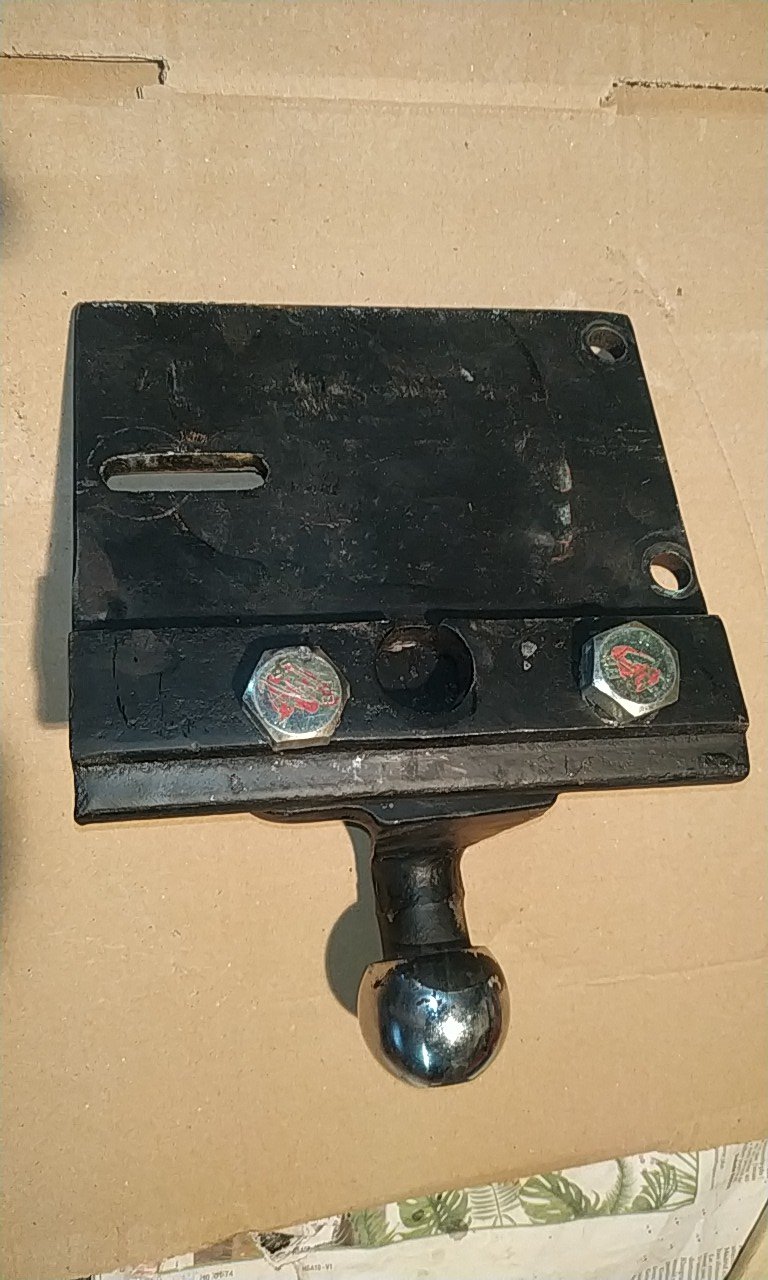

Ce ne sont pas les vis qui bougent, c'est les vélos une fois installés sur le (lourd) porte-vélos et la boule qui oscillent un peu, mais c'est sans doute normal...

Pierocha a écrit : mar. 27 août 2024 09:35 Merci messieurs.
Non non, la boule ne doit pas bouger !!! Là si c'est le cas, ça craint :(
Messages : 2528
Re: Les porte-vélos
La boule elle même est absolument partie intégrante du tracteur et NE DOIT PAS BOUGER.
Je suppose (et j'espère) que c'est le porte vélo qui bouge autour de la bouboule. Ce qui résulterait d'un manque de serrage jeuneussépahou.

Vous avez raison, la boule ne bouge pas, le portevelos un peu.
C'est vraiment solide cette boule et la pièce qui la supporte ???
Messages : 2528
Re: Les porte-vélos
Si le montage a été effectué dans les règles de l'art, il ne devrait pas y avoir de problème.
Maintenant, on est pas là pour le vérifier.
J'ai moi même un porte vélo de boule (auto, pas : eriba : ). Ben ça pèse une mule morte mais ça ne bouge pas une fois en place même avec 2 VTT dessus. C'est vrai que j'étais retissant face à ce système, mais maintenant je fais partie des cons vaincus.

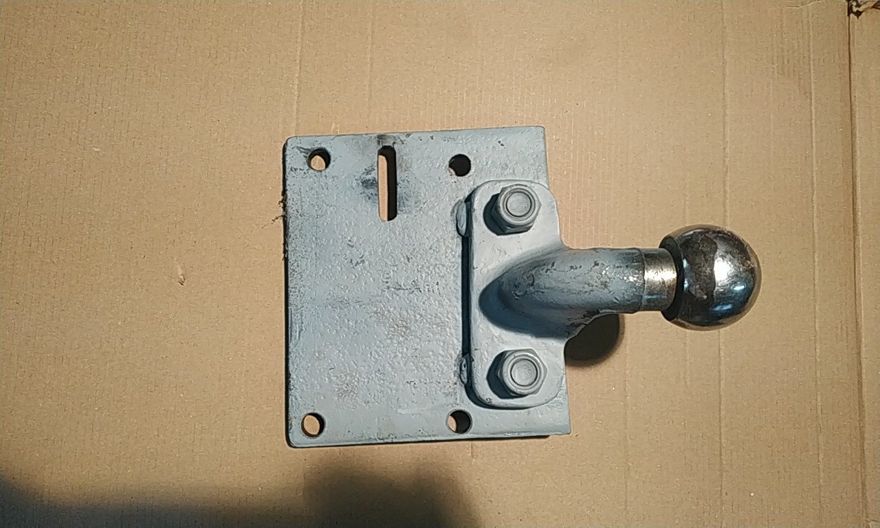

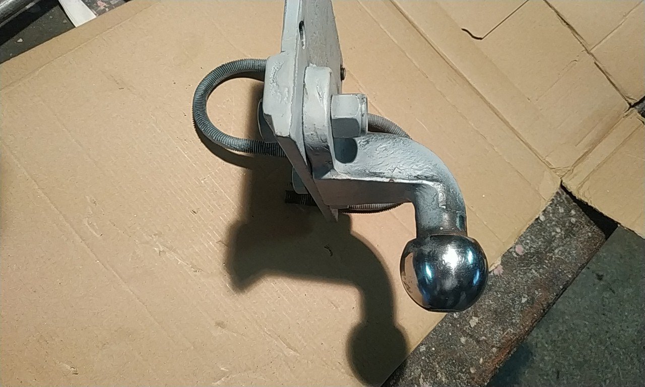

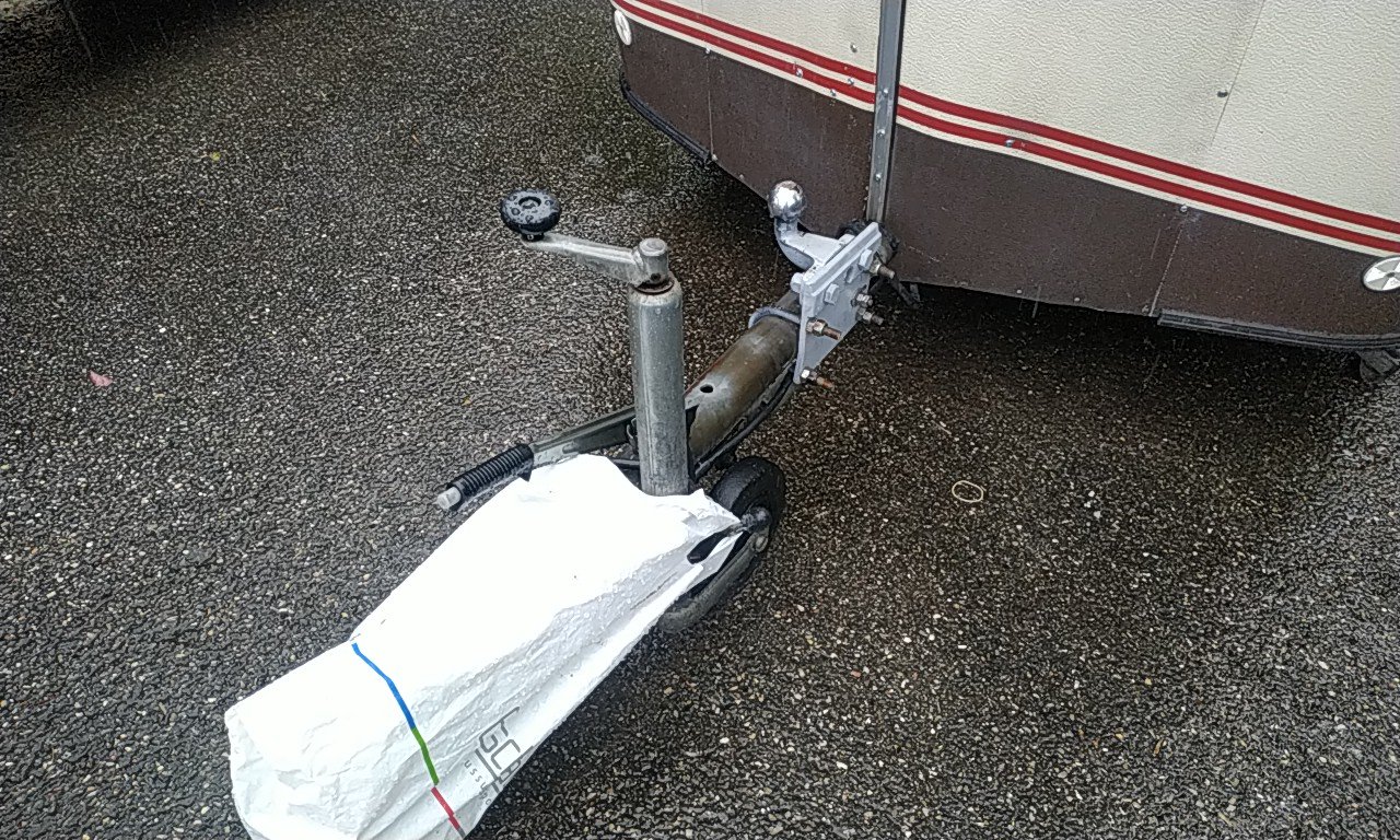

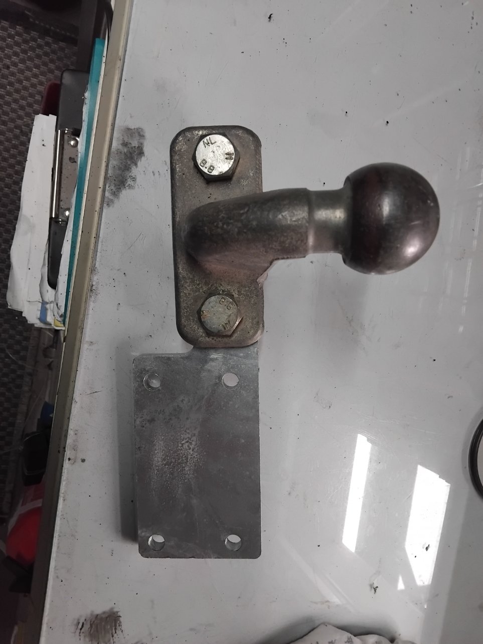

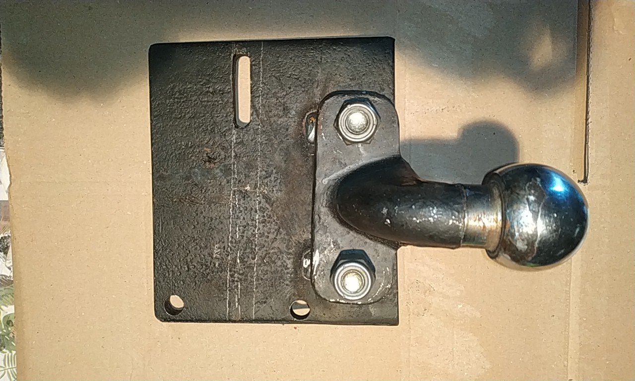

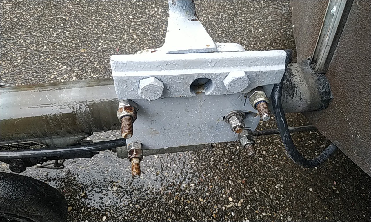

Goblune a écrit : mer. 19 mai 2021 22:07
Crino a écrit : sam. 28 nov. 2020 10:41 Salut .
On attend aussi des photos du porte vélo 😮😮😮😉😉😉

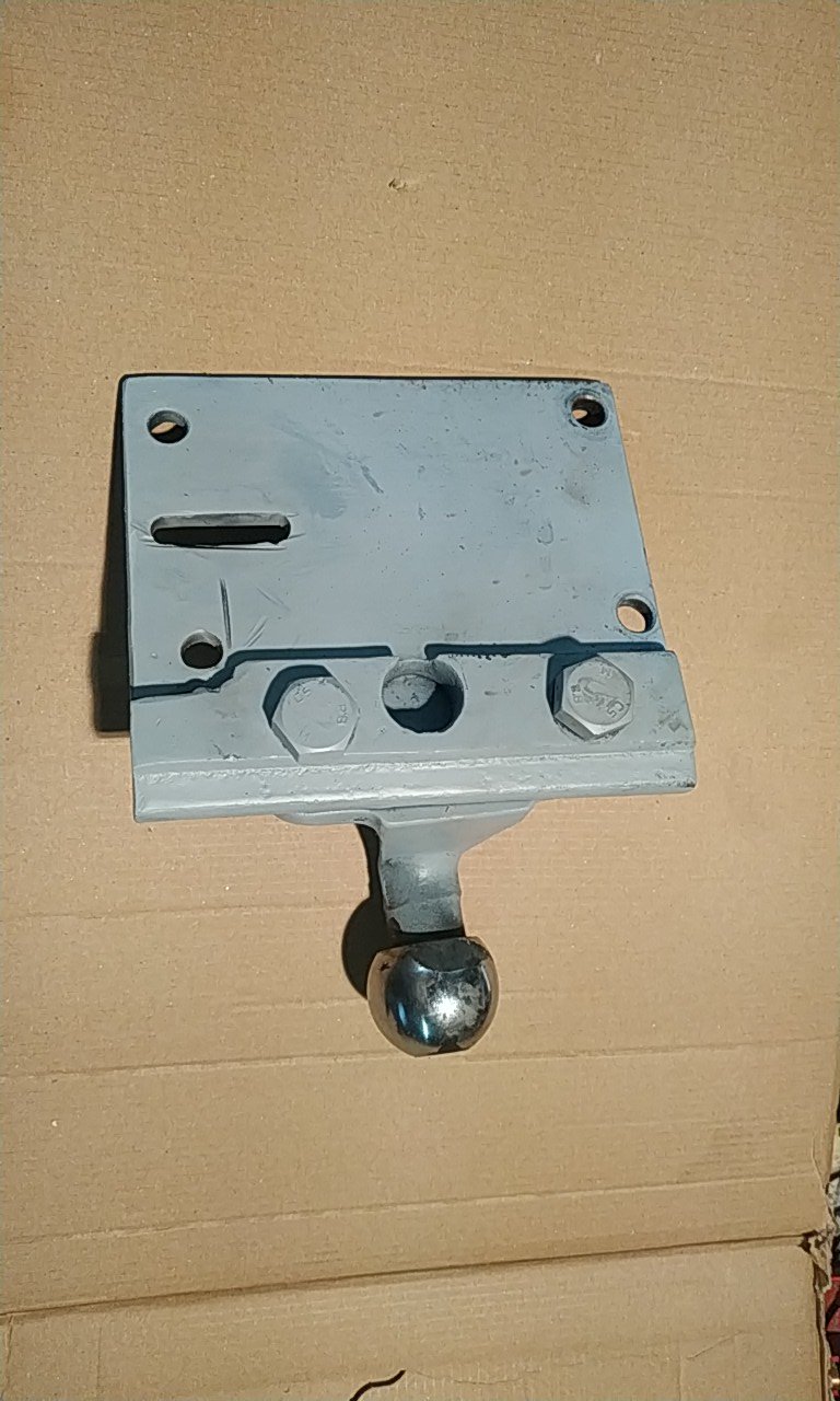

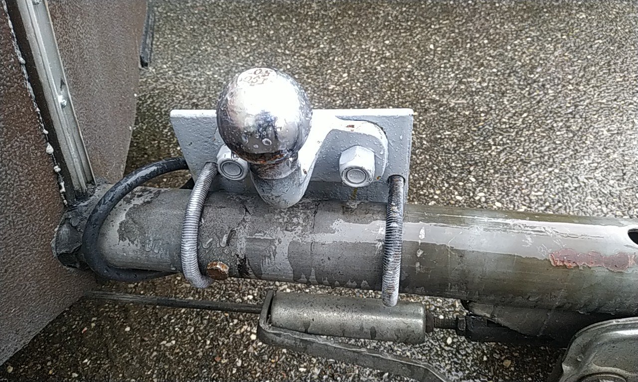

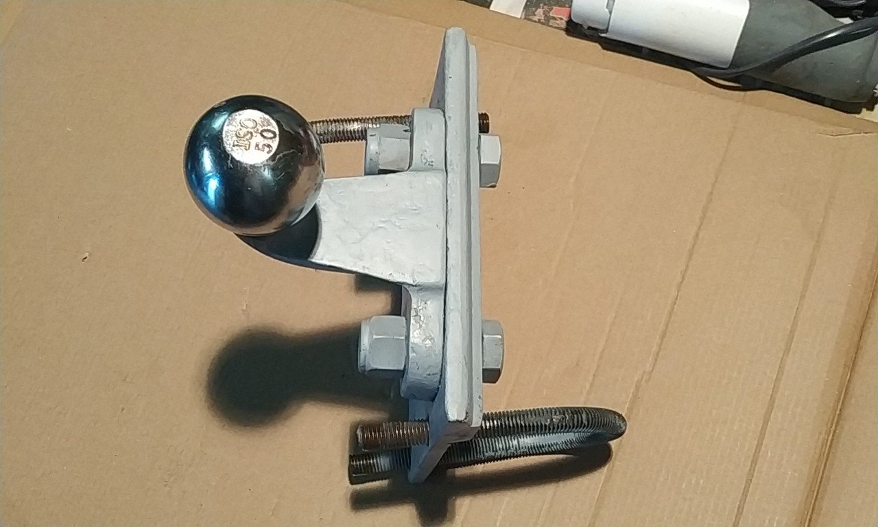

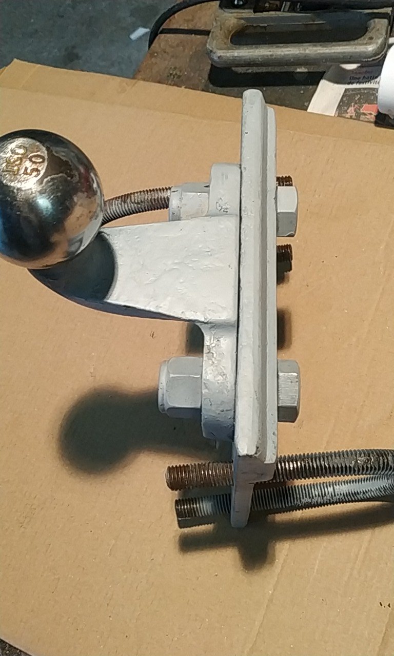

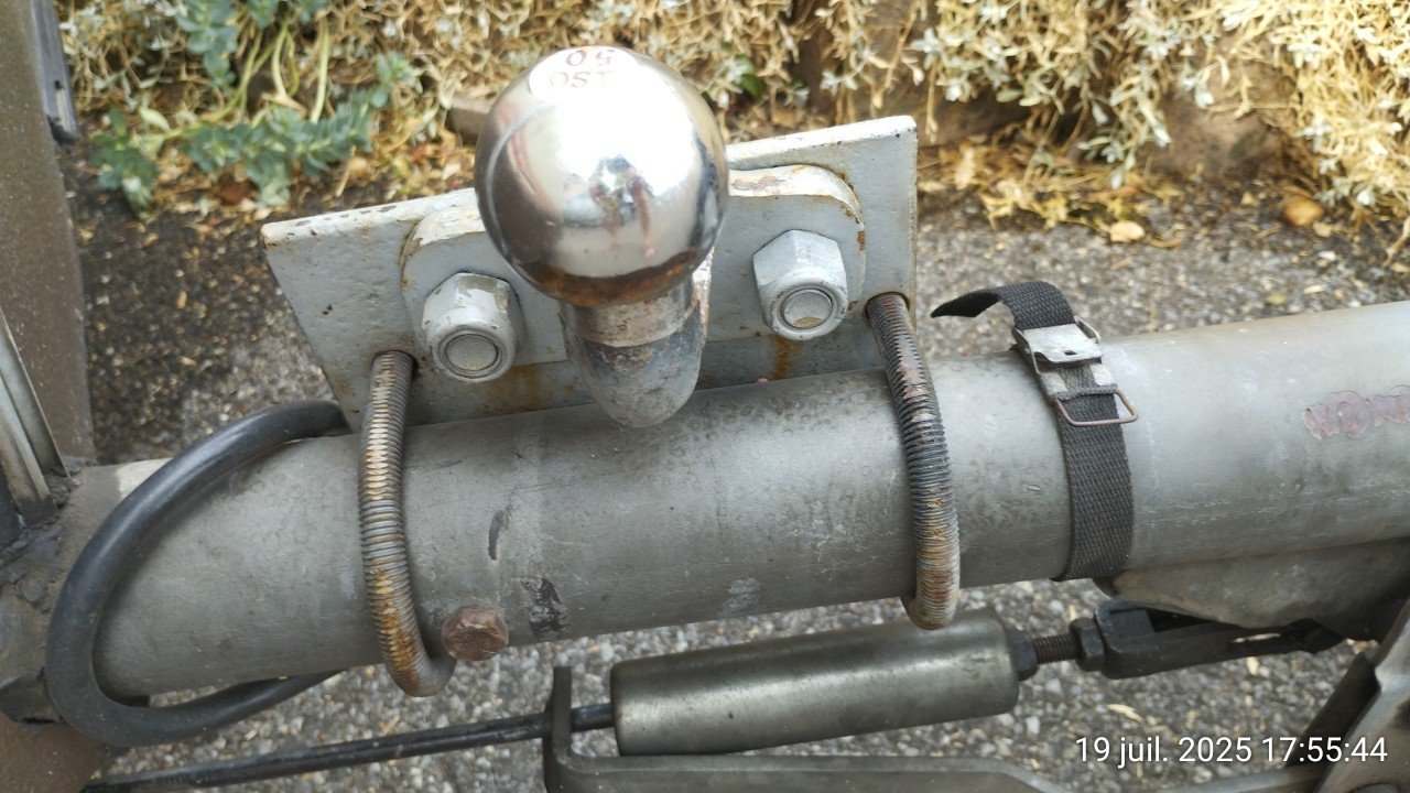

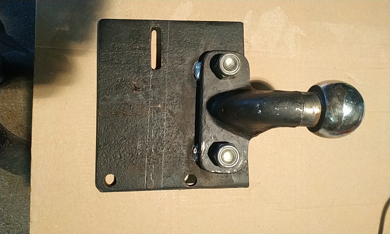

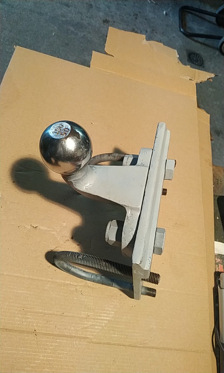

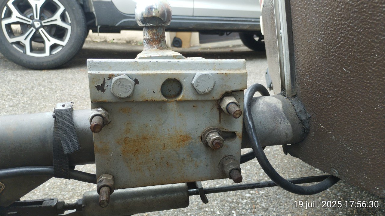

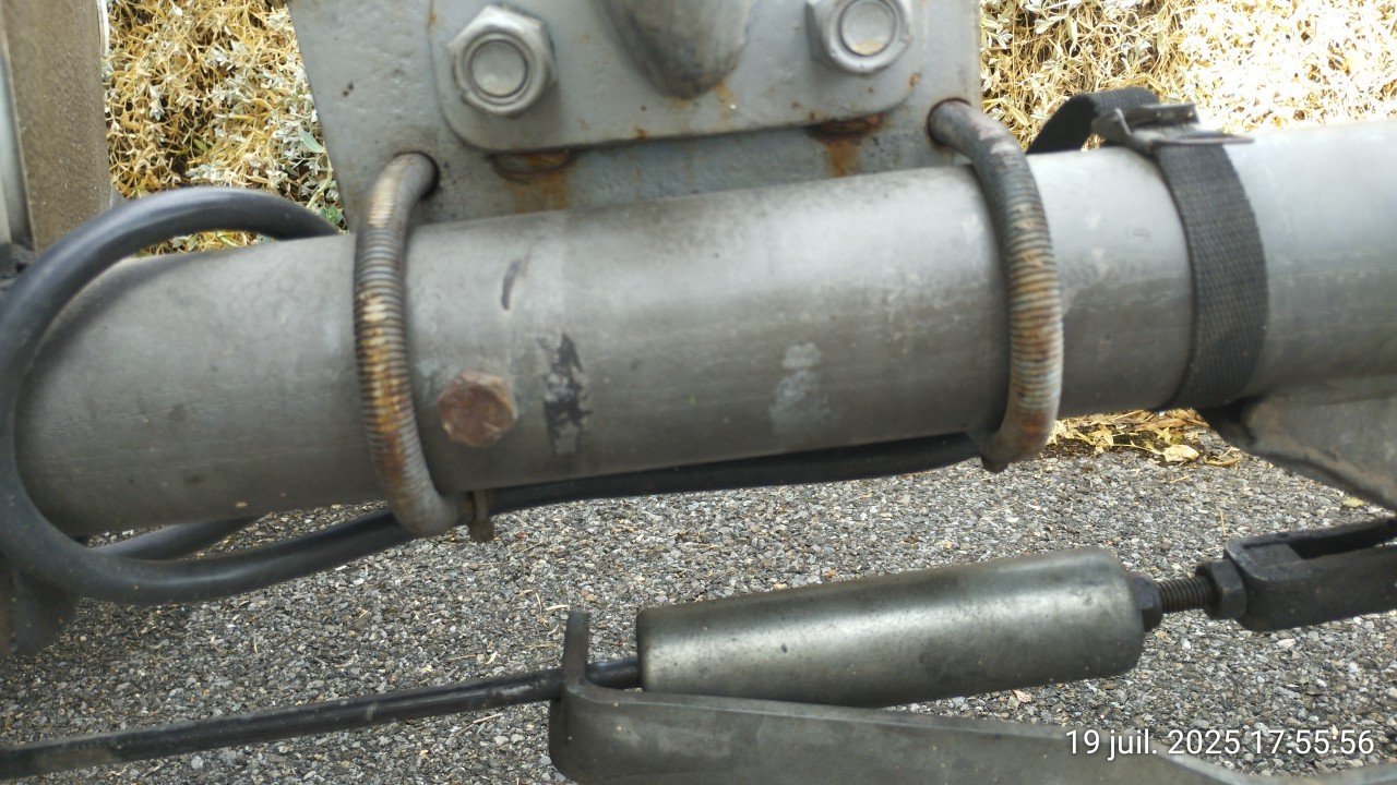

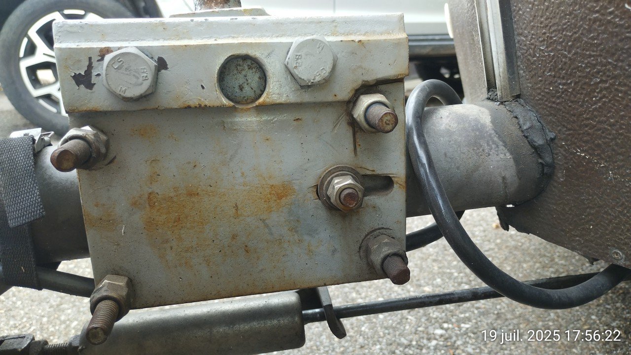

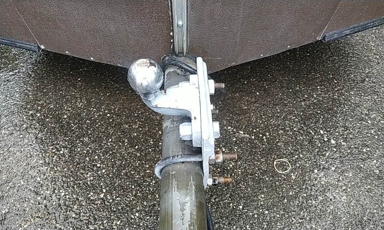

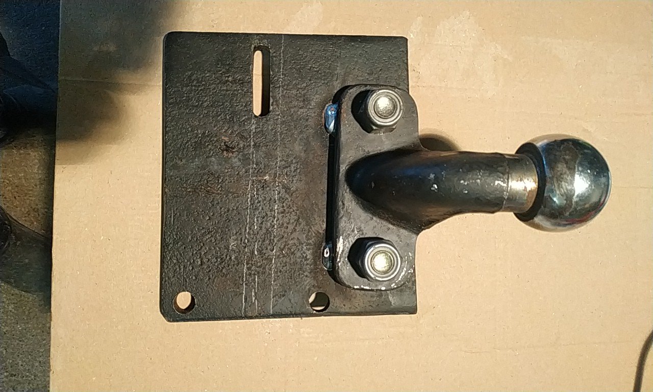

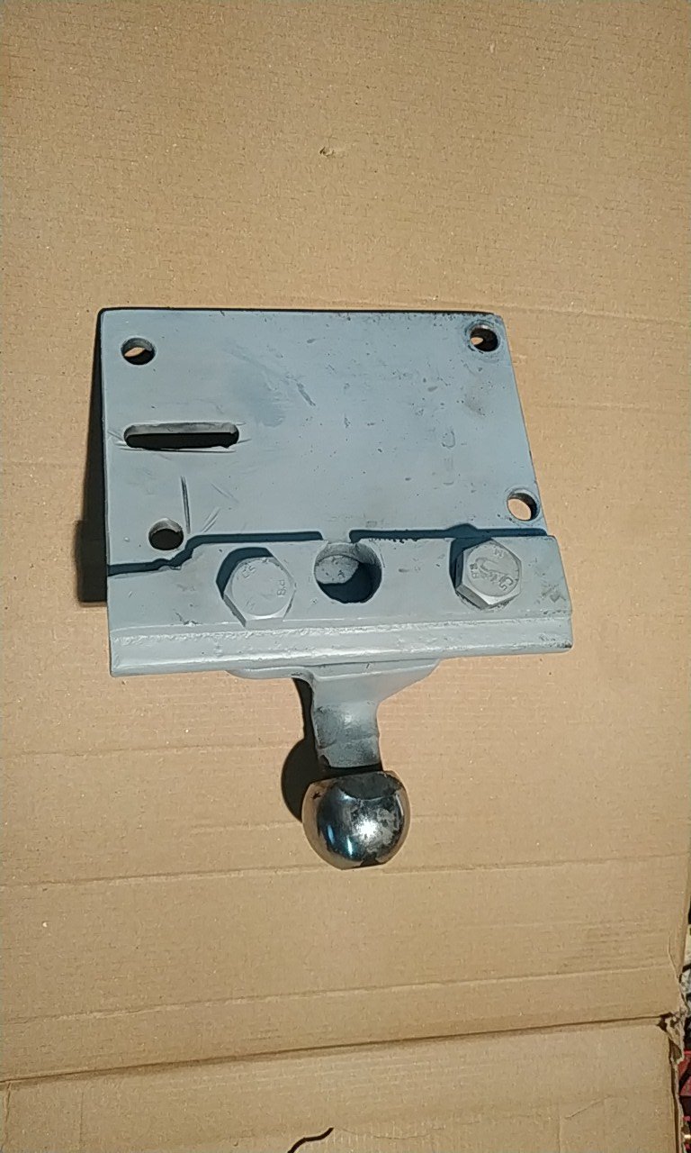

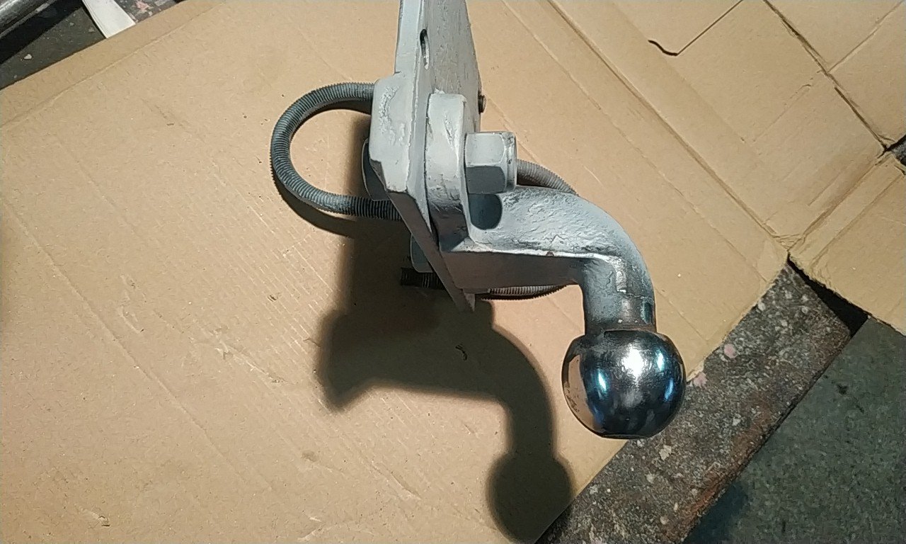

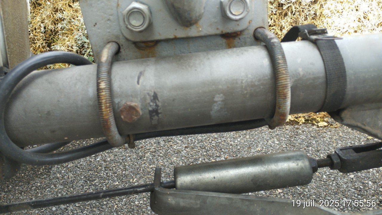

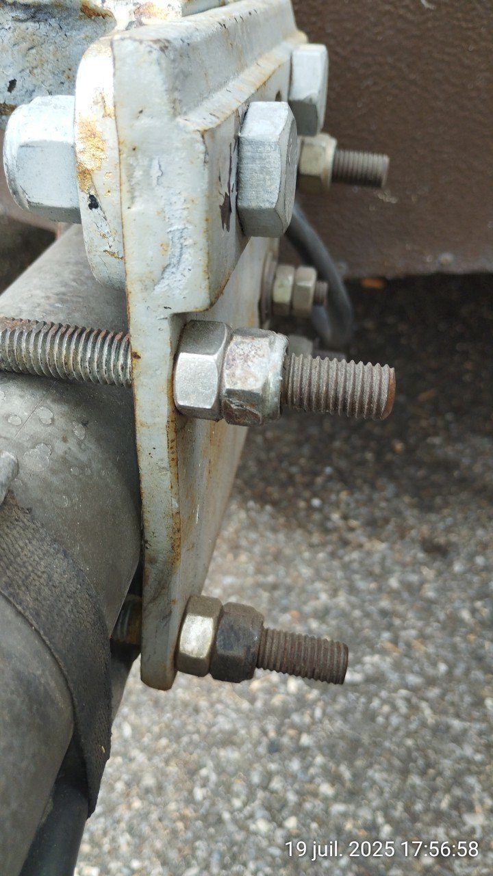

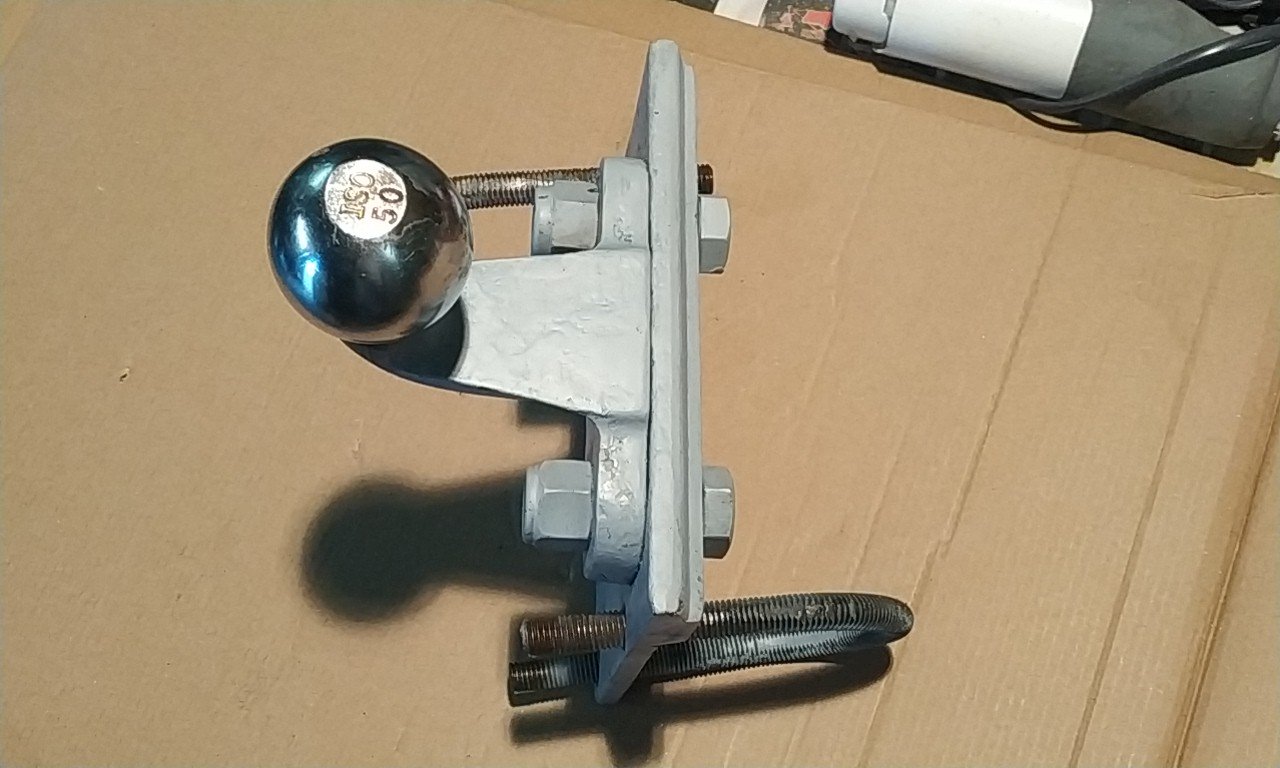

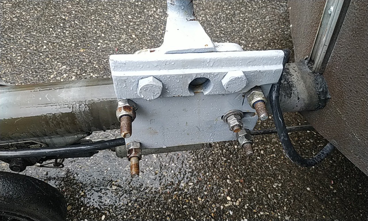

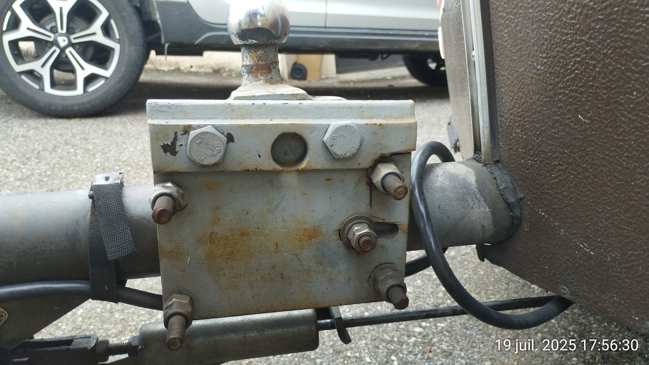

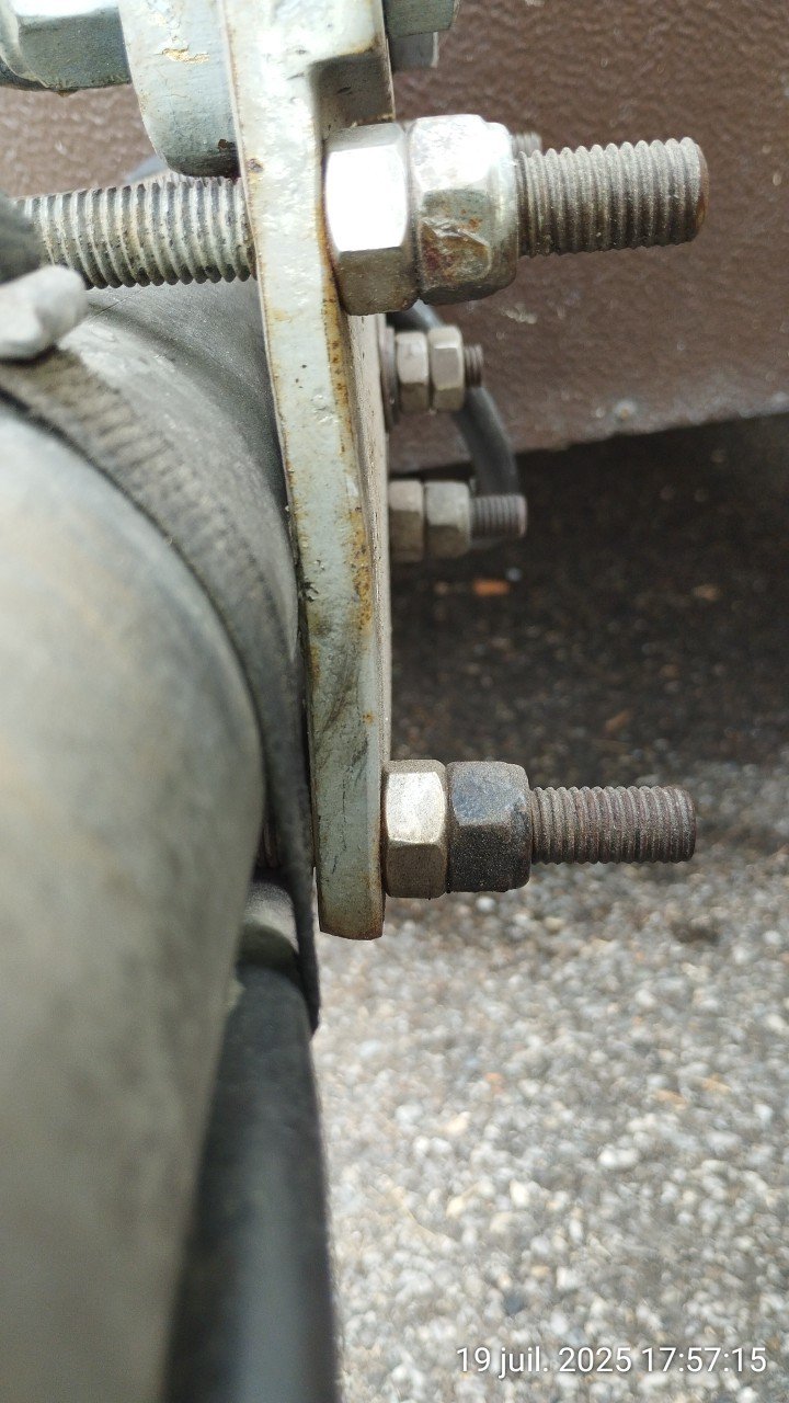

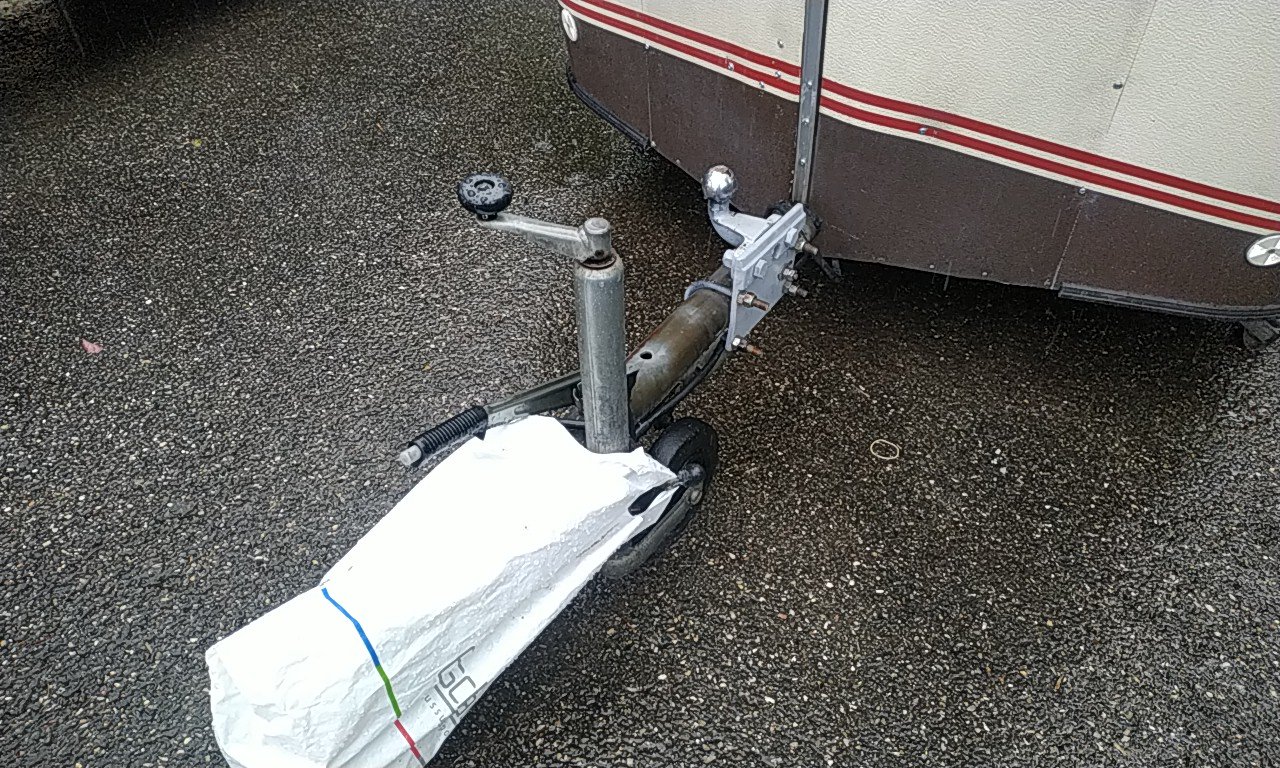

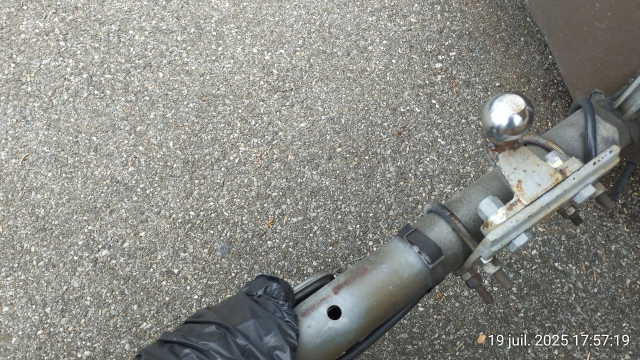

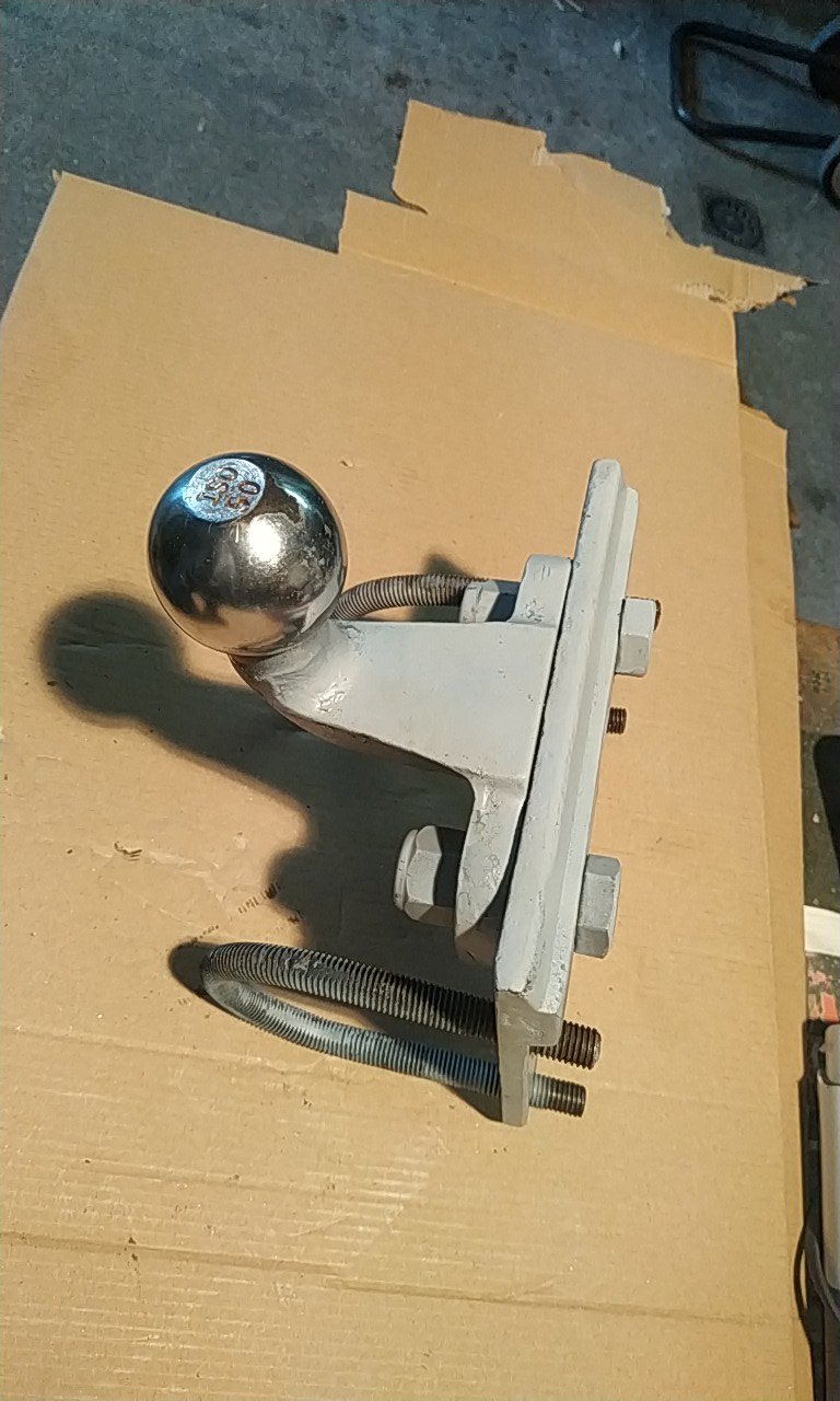

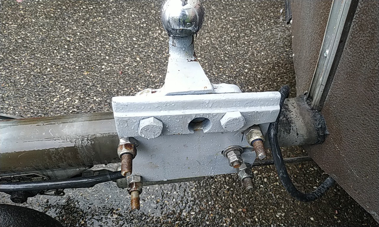

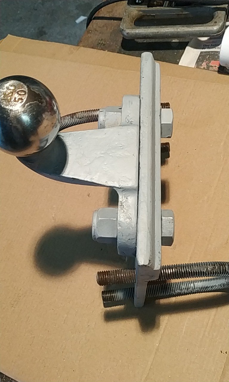

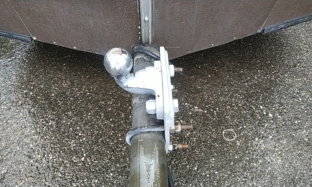

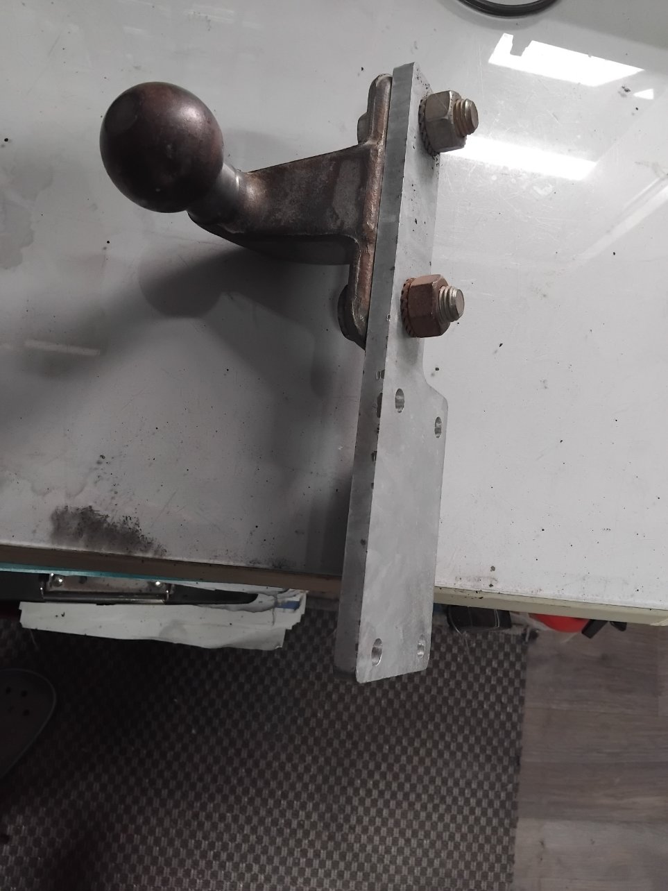

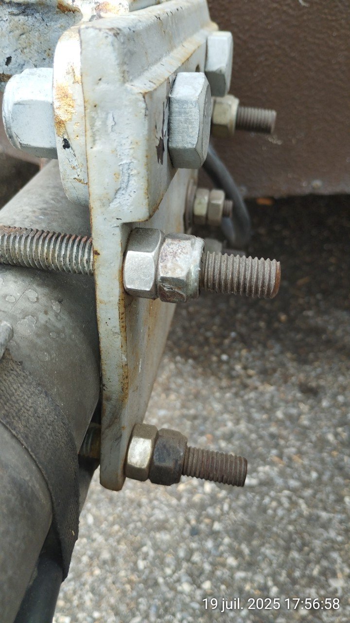

Bonjour à vous...
En remerciement au temps pris pour me guider et répondre par Landeriba et Eribabinbin (et autres... ;-) Voici une modeste contribution.
Comme ma Puck 1986 à timon rond n'est pas compatible avec les superbes adaptateurs de Landeriba https://forumeribatouring.com/viewtopic ... 2#p173022 ...
Je me suis inspiré de ce que j'ai pu trouver sur le forum après avoir trouvé un vieux bricoleur de tracteurs et pleins d'autres choses... qui sait souder...
L'adaptateur est basé sur une rotule d'attelage standard et d'un morceau de plaque métallique de chemins de fer (entre rail et traverse), en utilisant 2 tiges filetées de 10mm formé en U...
Note: Afin de disposer de suffisamment d'espace sur le timon (pour vélos, levier roue jockey, et rayon de braquage), j'ai retiré le coffre avant (qui ne contenait qu'une bouteille Camping Gaz rapatrié à l'intérieur.
- L'adaptateur n'est pas parfaitement centré symétriquement mais c'est finalement un avantage car les vélos ne sont rarement vraiment symétriquement équilibrés sur le porte-vélos.
- Comme le timon est rond, l’empêcheur de rotation est un boulon-écrou de 10mm qui vient remplacer celui d'origine fixant l'amortisseur de frein dans le timon...
- Le porte vélos est français et solide Porte-vélos d'attelage suspendu compact MOTTEZ A009P3NM pour 3 vélos https://www.norauto.fr/p/porte-velos-d- ... 6994.html
Une fois monté et chargé, les vélos permettent un braquage du Duster tracteur à fond sans toucher la carrosserie...
Dans le respect de la plaque ERIBA, la charge max de timon est de 70kg, la charge mesurée sur la roue jockey caravane et vélos chargés: 66kg... OUF! Je respecte la consigne de nos conseillers Landeriba et Eribabinbin!
VouliVoilou... il n'y a pas de vrai plan... mais je donne volontiers les côtes principales à la demande en MP.
Espérant pouvoir être utile... Je remercie pour l'aide et les conseils qui m'ont permis d'aboutir
Bien à vous tous.
Marc

nicojard1 a écrit : ven. 18 juil. 2025 11:26
Bonjour à vous...
Bien à vous tous.
Marc
Bonjour Marc
Êtes vous satisfait de votre montage ?
Je m'apprête à m'inspirer de votre solution.
Est ce difficile à fabriquer les attaches en U ?
Bien cordialement
Nicolas

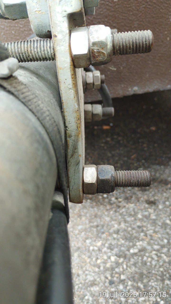

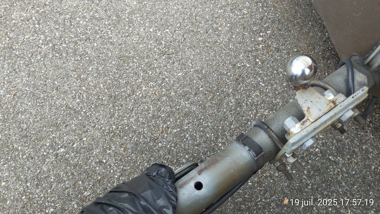

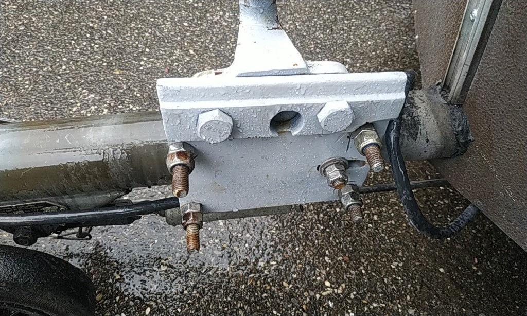

Bonjour Nicolas.
Je refais quelques photos et ajouter un fichier GDocs pour quelques infos supplémentaires dans un dossier pour Toi.
https://drive.google.com/drive/folders/ ... p=sharing
C'est une création bricoleur à base de ferraille récupérée... (pas moi même)
Je crois que les U ont été formés à chaud sur une forme ... mais ce n'est pas moi qui l'ait fait.
Il faut être conscient que ça fait le job, mais que ce ne sera jamais aussi PROPRE et SOLIDE que ce qu'a fait Landeriba...
A toute fin utile.
Bien à vous tous.
Marc

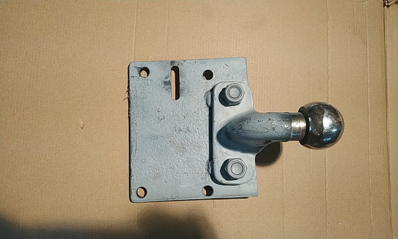

Complément à mon précédent Post, la production de JP, n'a rien à voir...
Comme indiqué dans mon dossier GDrive... Ma plaque a une tendance à se déformer sur le rond du timon...
Mais je n'ai trouvé personne pour faire le boulot présenté par Jean-Pierre.
Marc

Messages : 20982
Re: Les porte-vélos
Ahh, tu vois quand tu veux, c'est quand même plus mieux bien pour visionner ton œuvre !! :super: :merci:
JP ;-)
Messages : 2528
Re: Les porte-vélos
Ça pèse une locomotive ce truc !!!
:mrgreen:
