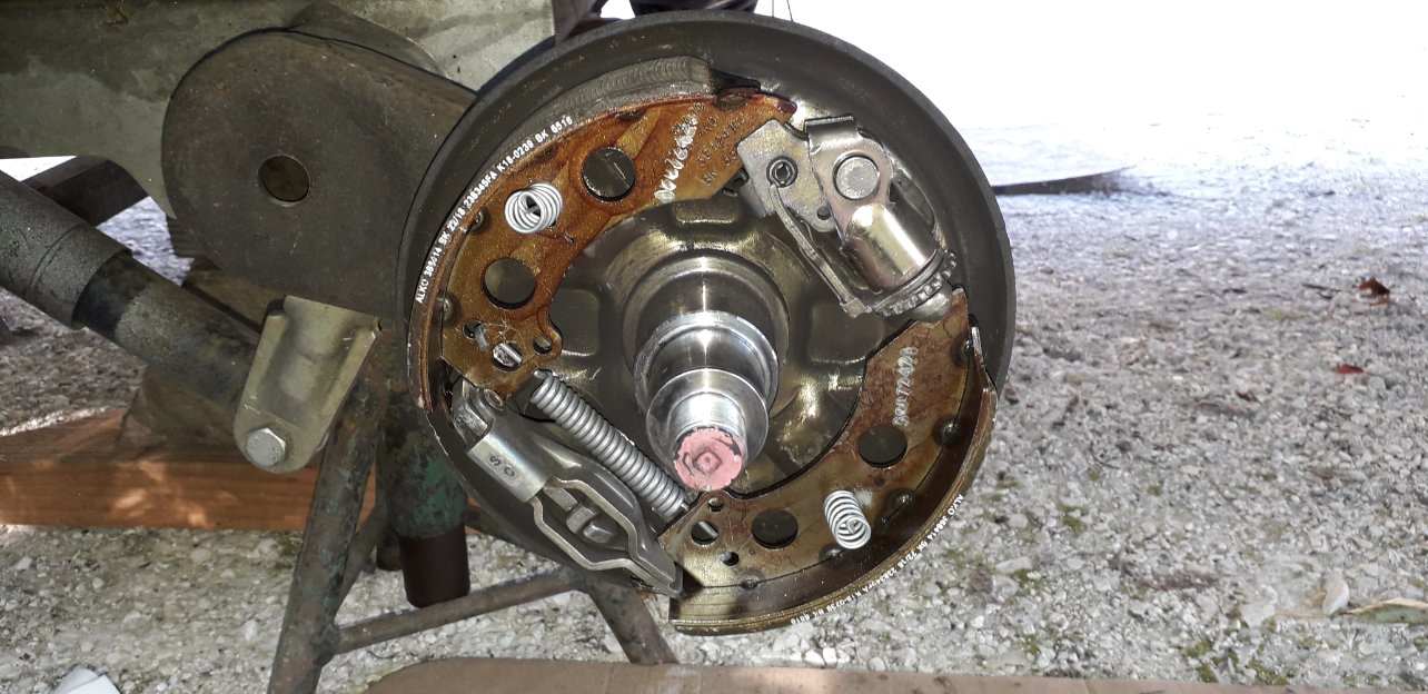

Eh Oui 12 ans de services en pleine forme. MAIS en rentrant de vacances d'Oust après un passage à un péage un bruit (pas sympathique) me vient de l'AR je pense à la tête d'attelage ou une roue, puis disparait.
Je m'arrête sur la voie d'arrêt d'urgence, je vérifie la tête d'attelage ( Winteroff 3000) les jantes, rien d'anormal, en touchant le cabochon cache écrou de fusée, celui de gauche est chaud chaud, celui de droite il est normal. Pas très rassuré nous continuons la route pour un arrêt (prévu) près de Limoges. Je re vérifie au camping et rien d'alarmant mais bon :(
Chemin faisant pour renter lors d'un freinage "appuyé" j'ai eu un désagréable petit coup de travers ressenti au volant :(
rentré sans encombres à la maison, je démonte les roues, les tambours et là :mrgreen:
Je trouve les garnitures de la roue droite en morceaux dans le bas, décollées des mâchoires :ghee:
Donc remplacement des garnitures ( je les avais en stock) dans la lancée remplacement des roulements, des amortisseurs et pompe réserve eau 40 l, elle a failli en vacances.

garnitures de frein en vrac :pleur4:
mâchoires droite :( il ne reste que la ferraille
mâchoires de gauche loin d'êtres usées
Garnitures achetées chez malbert remorques, livrées en 2019 ttc 80 €
https://malbert.fr/catalogue/essieux-de ... -es1213889
montées et réglées selon les conseils du CHEF Breton :merci:
C'est tout un sport pour les remonter, au préalable il faut défaire les petits ressorts, retirez les clips coté opposé , retirez le grand ressort et trouver la bonne pratique pour les remonter quand tu n'as pas une pince pour détendre le grand ressort. Après un tâtonnement ça le fait :happy1:

je dispose d'une presse pour remettre les neufs :happy1: , je me sers des anciens pour mettre les neufs
Vue de l'ancien :(
remontage et serrage de l'écrou fusée de 32, couple 290/300 NM

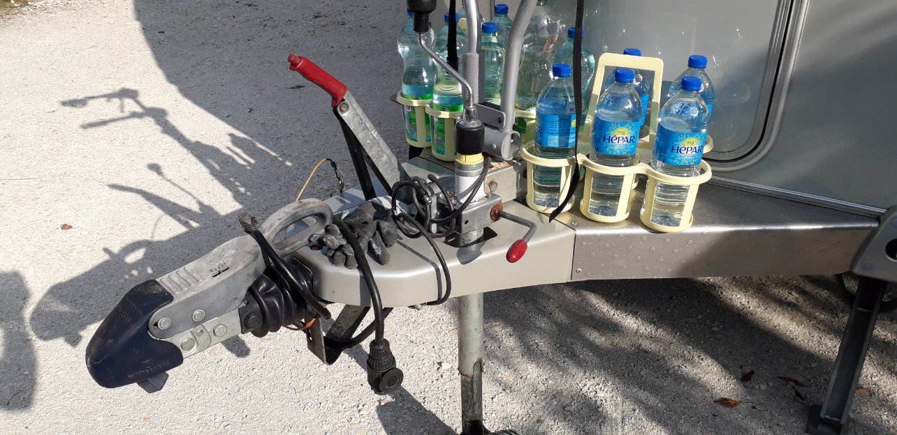

Il me reste l'amortisseur de Timon, j'ai demandé un devis à Cernay;

La suite m'intéresse aussi. L'amortisseur de timon !

Je suis en attente d'un retour de Cernay, au pire et sans nouvelles je vais retirer le cache timon avant ( plastoc) pour voir ce qui est gravé sur le Timon.
Jean Paul m'a envoyé une photo du sien, je suis sceptique :( , ça ne correspond pas à ma plaque identification ça correspond à l'amortisseur de ma remorque (1300 kg) les axes de fixations n'ont pas la même cote :roll:

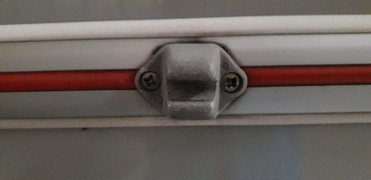

:hello: Le blocage porte n'était plus opérationnel ça vaut 3.95 € chez Movera ( réf 996080) hors port. Il me restait du téflon, m'en fous j'ai le temps :hehe:
Action, pas facile à travailler, mais ça le fait :happy1:
Démontage, ils n'hésitaient pas sur le silicone à Cernay :o
Avant de remettre les vis j'ai bourré les trous de silicone ainsi que les vis.
OK, les photos sont pas terribles :amen:
A suivre, trouver une chute de bronze chez mon ami et voisin pour faire la partie mâle :happy1:

Tu as bien fait de le faire toi même, j'ai changé cette pièce lors de l'achat de la FamIlia, la pièce neuve a retenu la porte une semaine...... depuis sandow !!

eribabinbin a écrit : jeu. 9 sept. 2021 14:28 :hello: Le blocage porte n'était plus opérationnel ça vaut 3.95 € chez Movera ( réf 996080) hors port. Il me restait du téflon, m'en fous j'ai le temps :hehe:
Tu es sûr pour le téflon, on dirait du nylon/plastique?

:hello: , je peux te faire un px sur le vieux, tu mets du scotch en surplus sur la partie mâle et ça le fait :mdr1:

:hello: Claude, à vrai dire je n'en suis pas sûr à 100 %, c'est mon frère qui m'en a donné des morceaux, selon ses dires dans sa boite avec cette "matière" ils faisaient les poulies pour des câbles de renvois. Plateforme élévatrice pour handicapé, Usine ; ex monte foins Bayard (Bourgeois à St Amand en Puisaye)
Il me l'a toujours présenté comme du Téflon mais à la lecture de ; https://fr.sawakinome.com/articles/chem ... eflon.html
Je pense que tu es dans le vrai :merci: , il faudra que je le teste au voltmètre le Téflon est conducteur :roll:

Ceci est du nylon. Pas du téflon.
Je gérais un stock chez Airbus dans une autre vie. J'ai récupéré des chutes tombées d'un camion poubelle. :mrgreen:

:hello: Butée de porte finie posée, finalement en aluminium dans une chute de mon ami Pierrot :merci:

:hello: On continu, changement amortisseur timon de Désirée aujourd'hui (TROLL FEY 530), acheté chez https://www.equipement-remorque.com/ prix livré ttc 64€93, réf AL-KO 161S
Démontage, roue jockey, cache timon et à suivre.
C'est caca :(
Nettoyage
AVANT DE CONTINUER IL FAUT DESSERRER LA TRIGLE FREIN VERS L'ESSIEU, PLUS FACILE SERA LE REMONTAGE
Sous la flèche on aperçoit le montage AR
Démontage du frein et de la tête AKS (Winteroff 3000)
On aperçoit la première entretoise, derrière la tête de l'amortisseur
Retirer l'amortisseur par l'arrière ( Jean Paul fait autrement :] )
Remontage dans le sens inverse , ATTENTION AU SENS DE L'ENTRETOISE qui est à l'AR
Pousser l'amortisseur ( ici avec un serre-joint de menuisier, ça le fait :happy1: )
Penser à mettre le soufflet
JE N'AI PAS EU LE FAMEUX GOUJON POUR LE REMONTAGE, PAS GRAVE J'AI COUPE UN BOULON 47 MM DE LONGUEUR 12 MM DE DIAMÈTRE :happy1:
On pousse le goujon avec le boulon d'origine et on fixe l'AKS
Rivetage du cache et réglage de la tringle frein
AYE, Benjamin.
PS, Merci à J-Paul pour ses conseils :merci:

:hello: , J'OUBLIAIS MAIS IMPORTANT vue du système freinage
Cette pièce doit être IMPERATIVEMENT MONTE COMME SUR LA PHOTO
Et un graissage des trois points ;-)

par JeanYvon
Hello!
C'est dommage que tu aies fait ta butée de porte parallèle, il y a un angle et la butée ne coince que sur un angle et ça dure bien moins longtemps. Sur la mienne, j'ai mis une cale en biais. (photo si ça intéresse!)
En tous cas BRAVO! :super: :super: :super:

JeanYvon a écrit : mer. 23 mars 2022 14:34 Hello!
Bonsoir J-Yvon.
? je ne comprends pas ce que tu veux dire, oui merci de mettre une photo, pour mi et pour le forum :merci:
Oups, tu parles de la butée porte caravane? j'étais branché sur l'amortisseur :( , oui une photo STP.
Re: La Toilette de Désirée
Posté : jeu. 24 mars 2022 11:48
par JeanYvon
Salut à tous
comme on voit sur la deuxième photo ce n'est pas encore suffisant
Posté : jeu. 24 mars 2022 12:29
par LANDERIBA
Voilà comment c'est installé d'origine ...
C'est la partie sur la ceinture de caisse qui est inclinée.
Je l'ai changé.... le nouveau a tenu une semaine !!! :(
Depuis sandow entre poignée de porte et poignée de tirage ...

JeanYvon a écrit : jeu. 24 mars 2022 11:48
Salut à tous
Comme on voit sur la deuxième photo ce n'est pas encore suffisant
Hello J-Yvon
De ce que montre ta photo, toi tu as une Triton et ton support femelle est sur une partie cintrée, moi Troll le support est sur une partie plate, je viens de vérifier la partie mâle rentre bien et en totalité dans la gorge, enfin c'est ce que je vois ;-)
Vu les matériaux employées ça devrait m'emmener dans ma tombe 8|
Bonne journée, Benjamin.
Posté : jeu. 24 mars 2022 18:46
par JeanYvon
Re!
Je n'avais pas fait attention que ce système était dans la partie cintrée de la Triton
Effectivement ça change tout!
