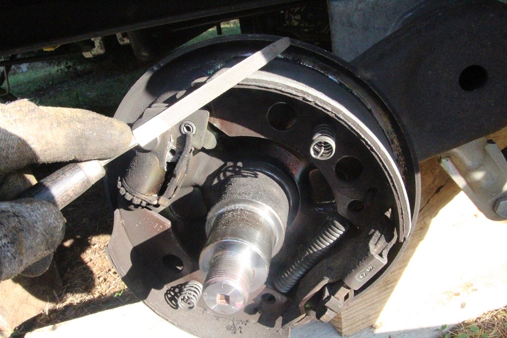

Un coup d'abrasif sur les garnitures qui sont encore bonnes 5 m/m d'épaisseur, l'oeil averti verra que celle du dessous est plus usée 1m/m de moins, Elles feront encore 2/3 ans
freinstrollfey 007 (Copier).JPG (194.61 Kio) Vu 28893 fois
un petit chanfrein en bout de la garniture,

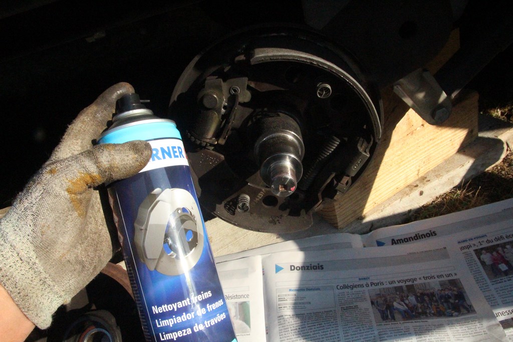

Un bon coup de fée du logis
freinstrollfey 011 (Copier).JPG (172.46 Kio) Vu 28893 fois
c'est nickel

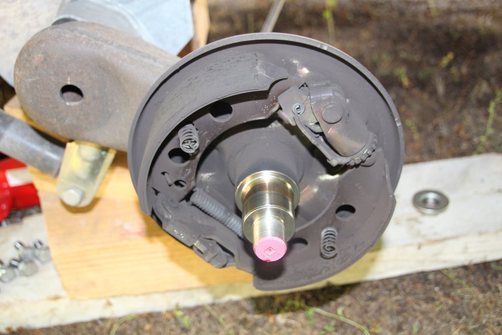

et voiloù, j'ai gagné ma journée, la prochaine fois j'essayerais de changer les garnitures :(
ça tourne rond et sans accroche

Salut!
J'ai admiré l’efficacité du "Nettoyant de frein"
Merci!

JeanYvon a écrit :Salut!
Merci!
Moi aussi, d'autant qu'il ma été offert hi hi, merci Arsène!!

je fais pareil pour les tambours
j'utilise juste le moins possible de nettoyant frein qui est toxique, j'utilise d'abord du nettoyant mécanique végétal projeté avec un petit pulvérisateur ou un pulvérisateur de nettoyant vitre, et je mets une bassine pour recueillir la crasse dessous...
je donne juste à la fin en finition un coup de nettoyant frein qui ne laisse pas d'humidité.
maTTaw
Messages : 371
prénom : Mathieu
Localisation : Nantes
Re: Vérification freins Troll FEY
Message non lu par maTTaw »
Quand j'étais jeune et mécano on utilisait une machine pour nettoyer les tambours en concession auto.
Le produit c'était juste de l'eau savonneuse en grande quantité. C'est suffisant et bien moins nocif que le nettoyant frein.
