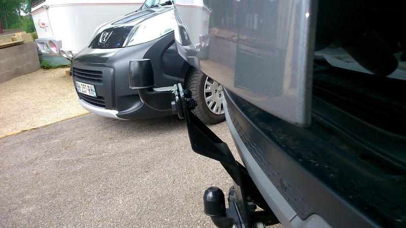

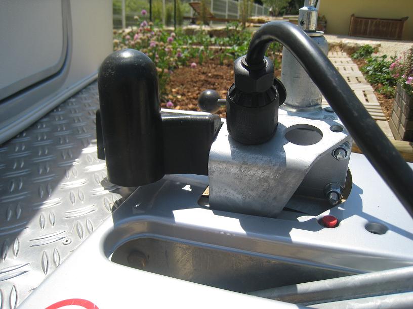

quelques photos du mien
la piece qui se monte sur le timon

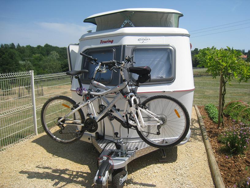

le porte velo en place
IMG_0474 [800x600].JPG (107.75 Kio) Vu 30471 fois

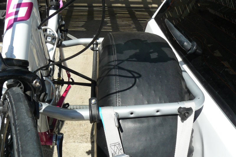

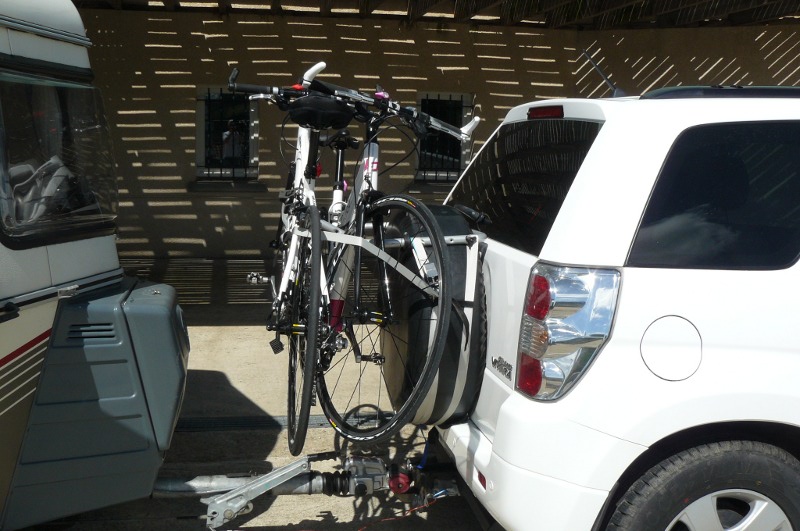

Re: Les porte-vélos
Bonjour!
c'est bien connu des 4X4eux, je ne connaissais pas
voilà!
en plus les vélo sont légers (19Kg les deux)

Re: Les porte-vélos
Bonjour Jean-Yvon,
Oui c'est Top pour les 4x4 avec roue de secours à l'AR, mais bien vérifier le serrage de la roue sur son support.
De plus, essayer de bien caler la roue (quitte à frotter sur le pare-choc), car avec des secousses, à la longue cela fait travailler les charnières de la porte.
Il existe le même système adaptable pour les skis ;-)

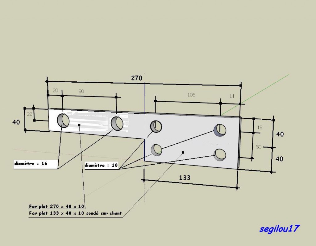

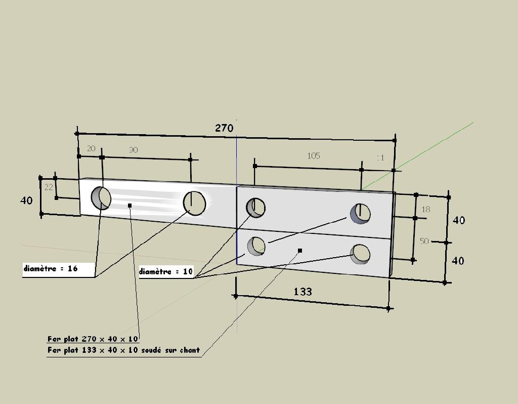

Je viens de recevoir un devis concernant la plaque qui se fixe sur la roue de jockey. Le prix est de 123.60 euros ttc.
est ce le prix ou est ce trop chère sachant que le foret de 16 introuvable dans les commerces autour de la maison et celui de 10 environ 20 euros. cordialement.
Messages : 21326
Re: Les porte-vélos
Un croquis avec les cotes à respecter, l'épaisseur, les trous positionnés ainsi que leur diamètre serait bienvenu pour juger !!!

la plaque à gilles.

Re: Les porte-vélos
T'es sûr de ton croquis, car ne ressemble pas à celle de Binbin. La cote en haut à droite c'est combien ?
Je vais faire chiffrer par mon fils en découpe laser pour 1 & 5 pièces, sinon facile à faire, je vais faire un essai en mécano-soudure....
segilou17
Messages : 791
prénom : Gilles et Evelyne
Localisation : LA ROCHELLE
Re: Les porte-vélos
La cote en haut à droite est : 11
J'avais ajouté un fer plat de 133 soudé sous le fer de 270 pour une meilleure rigidité.
La pièce est plus facile à réaliser en un seul tenant.

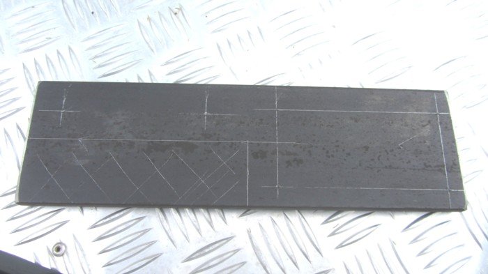

Je viens de récupérer un bout de fer plat de 270 x 80 ép 10 mm, chez mon chaudronnier préféré et j'attaque le perçage et la découpe, : Photo : vont suivre.....
Re: Les porte-vélos
Équipé comme tu l'es, cela ne devrait te poser aucun problème ; moi, le perçage des 2 trous de 16 m'a coûté 60 € :rougefaché: :faché1: à l'atelier de rectification local
Messages : 21326
Re: Les porte-vélos

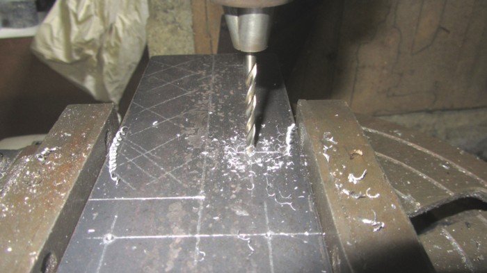

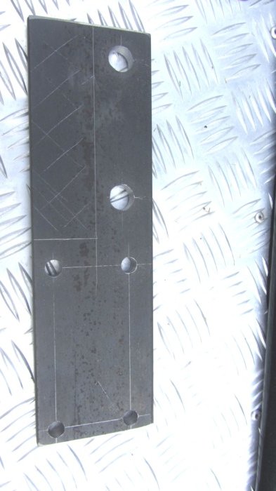

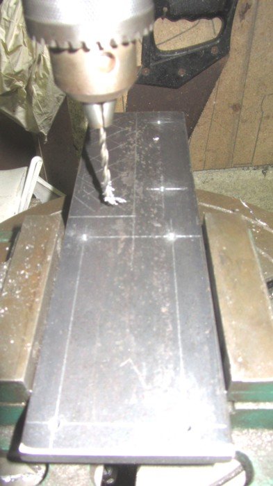

Le fer plat tracé
Support vélo 002red.jpg (47.52 Kio) Vu 9767 fois
Perçage des avant trous Ø 4
Support vélo 003red.jpg (60.11 Kio) Vu 9767 fois
Support vélo 004red.jpg (55.62 Kio) Vu 9767 fois
Perçage au Ø 10,5 partout
Support vélo 005red.jpg (54.96 Kio) Vu 9767 fois
Support vélo 006red.jpg (67.5 Kio) Vu 9767 fois

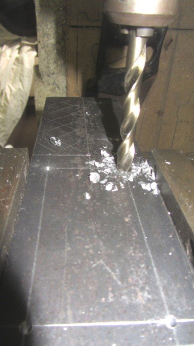

Foret de Ø 17 avec entrainement par cône morse
Support vélo 007red.jpg (63.91 Kio) Vu 9767 fois
Perçage des 2 trous Ø 17
Support vélo 008red.jpg (62.85 Kio) Vu 9767 fois
La pièce percée
Support vélo 009red.jpg (47.6 Kio) Vu 9767 fois
Découpe de l'encoche
Support vélo 011red.jpg (59.46 Kio) Vu 9767 fois
Et une bonne demie heure plus tard, la pièce finie, prête à être emballée, euh... j'ai pô de ruban :ange:
Support vélo 012red.jpg (55.29 Kio) Vu 9767 fois
Si tu veux expédition, poids 530g, plus emballage, compte tarif colissimo un kilo, adresse par MP...

:super: Bravo Jean-Pierre, beau travail . :amen:

la plaque galvanisé et posé avec la boule d'attelage

Bonjour, je cherchais depuis un petit moment la possibilité d'utiliser le porte vélo acheté bien avant la caravane. Suite au changement de la tractrice, j'ai commandé un attelage simple avec démontage par deux boulons. J'avais quand même pris quelques conseils auprès de Landeriba.
Mais j'ai été très surpris vu le comportement de la ferraille et j'ai dù faire quelques renforts.
Fer plat de 5 mm d'épaisseur
une fois les vélos dessus, aucunes raideurs et risque de colision avec la caravane
goussets de renforts
pratiquement plus de mouvements de haut en bas
Mise en peinture
Mise en peinture
garder la même resistance des vis
adapter la bonne longueur
remontage definitif
remontage definitif
Ouf ! ! ! le coffre s'ouvre encore ! !
Me voilà parti pour 4000 km

Re: Les porte-vélos
J'ai juste oublié de preciser que les deux vélos sont humm ! ! ! comment dire ? pour ne pas froisser les "pédalous"
Electriques ! !
Si, si binbin, tu as bien lu !
Jean François, comme ça, je pourrais venir à la fête du vin et du vélo ! ! !

Poids de l'attelage avec les deux crochets 10.2 kgs et poids du porte vélo 17.7 Kgs.
Poids d'un vélo sans la batterie: 25 kgs
poids admissible sur l'attelage du land: 150 kgs.
Binbin,
C'est Claudia qui est de l'autre coté ! !
eribalin
Messages : 21326
Re: Les porte-vélos
Alain je crains que la boule du bas ne soit pas adaptée à l'anti lacet...
Regarde ta notice !!! Il faut plus de 55 mm entre l'axe de la boule et la face d'appui de fixation, de mémoire c'est 75 à 80 mm ....
Je n'avais pas vu que que tu as mis de la tôle en 5 mm d'épaisseur...... :idea: c'est pour alléger, 10 mm aurait été plus mieux bien, ça va bouger dans les cahots, ou se tordre de rire !!! :mrgreen:
Re: Les porte-vélos
Merci Jean Pierre, Je n'avais pas remarqué cette côte sur la boule d'attelage ainsi que l'interdiction de AL-KO pour ce sujet.
Rien que pour te faire plaisir , Jean Pierre, Voilà les photos ! !
côte de 55 mm, INTERDIT avec AL-KO
côte de 75 mm OK
côte de 75 mm OK
J'ai mis celle du haut en bas et inversement. Merci Jean Pierre.
Messages : 21326
Re: Les porte-vélos
En plus tu auras moins de porte à faux en haut, ce qui sera encore plus mieux bien :super: pour ta tôle. :mrgreen:
Par contre la boule de 75 mm, tu auras intérêt à la toiler copieusement avant de t'en servir, je ne pense pas qu'elle soit chromée, car là ce n'est pas autorisé dans le mode d'emploi.... 8|
Re: Les porte-vélos
C'est prévu avec de la toile de 100 ou 120 comme demandé dans le "manouel"
merci encore pour tes conseils. Et tu ne laisses rien passer ! !
