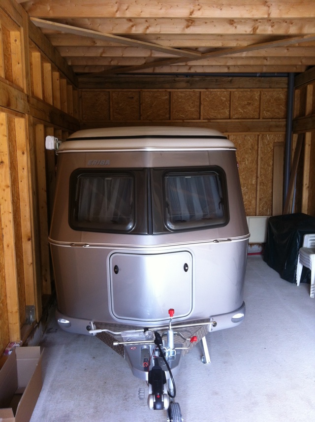

C'est vrai que je peux contrôler le plan... toutefois il s'agit d'une dalle neuve (3 mois) d'un garage tout aussi récent sorti de terre pour accueillir notre roulotte et abriter notre Free... et avant couverture du garage je n'observais pas de rétention d'eau pendant les pluies, ni d'un côté ni d'un autre.
Une photo sur laquelle on peut constater l'inclinaison en prenant comme référence la poutre du fond du garage...

- IMG_2801 JPEG.jpg (175.89 Kio) Vu 22853 fois
- Messages : 12043
Re: Elle est là....
Bonjour.
Je vois une béquille de posée coté droit et pas à gauche, les mesures ont-elles étaient prises avant l'abaissement de la béquille droite?
Déjà dit, vérifier les cotes au repos et aux ceintures de caisse...

Ne pas avoir peur de déplacer un verre de pastaga en divers points ou une tasse de chicorée ( selon la région ) pour vérifier les niveaux.
Une règle de maçon en alu de 3 ou 4 m serait également utile pour vérifier les linéarités le long des rails de plancher, mi-caisse et au niveau du toit.

Mesures prises caravane sur roue jokey sans les stabilisateurs puis caravane sur attelage du Free, toujours sans stabilisateur...

Très jolie silver...
Comme Binbin, je pencherai bien pour une triton relevée d'un côté par une béquille....

Roulotte de retour en concession ce matin... après mesures et encore mesures diagnostic confirmé : "penchage" avant droit. Et bien avant doit, rien au niveau de l'essieu. Un rapport sera envoyé à ERIBA... Je vous tiens au courant.

eh ben super la qualité de la nouvelle usine ! c'est flagrant que toute l'armature est mal fichue ! irréparable ! la tôle étant rivetée sur l'armature qui est censée être droite au départ ....
en y regardant bien on voit aussi que les vitres avant ne sont pas parallèles au rail haut donc tout la face avant est inclinée selon moi
encore une raison de regretter Cernay ... en France !

Re: Elle est là....
Ouais... impatient du retour de l'usine... Notre roulotte est-elle la seule dans ce cas ? Celles assemblées avant ou après ont-elles le même souci ? Je connais relativement bien les Fournisseurs Allemands et je crains une non reconnaissance du problème...

Re: Elle est là.... 430 GT 2015 Silver Edition
J'y crois moyen quand même à un châssis faussé à mon avis c'est autre chose

Bonsoir.
J'ai vérifié le parallélisme de toutes les ceintures après la nôtre, basse, milieu et haute, tout est ok à 1/2 mm près . Maintenant je ne peux pas vérifier par rapport au sol, vu que j'ai tiré un béton incliné sur les deux bords au cas ou une possible entrée d'eau... (enfin un déluge)
Si un jour je suis sur un plan bien de niveau, je vérifierais.
sachant qu'il n'y a pas vraiment de châssis mais des cotés et façades avant et arrières soudés sur une armature basse censée être parfaitement plane .... je dis bien censée ....Dams a écrit :J'y crois moyen quand même à un châssis faussé à mon avis c'est autre chose
pour moi c'est un défaut d'assemblage des armatures ; et c'est masqué par la pose des toles , enfin là en l'occurrence je trouve cela flagrant ! ban que c'est pas droit !
Lolo , Le chassis de cette 430 est une FEY et date de 2009 c'est pas du tout neuf de cette année la conception j'entends par la que normalement et logiquement fiabilisé d'ou mon interrogation
Niveau essieu les hauteurs des 2 cotés sont les mêmes ?
cette silver arrive de la nouvelle usine ; je pense qu'il n'y a plus rien de comparable avec celle de 2009 car changement de methode entre temps ; j'sais plus en quelle année j'ai lu çaDams a écrit :Lolo , Le chassis de cette 430 est une FEY et date de 2009 c'est pas du tout neuf de cette année la conception j'entends par la que normalement et logiquement fiabilisé d'ou mon interrogation![]()
Je confirme neuve immatriculée il y a 3 semaines...
C'est la concession qui fait l'intermédiaire avec HYMER France, en français, HYMER France traduit pour envoi en Allemagne...
J'ai la concession ce soir au phone : il minimise déjà la "déformation" alors que constatée ensemble il y a une semaine... super ... on me parle de tolérances de fab. Ok mais alors il faut informer l'acheteur avant signature de la commande.
Bref suis un peu dépité ce soir... je pense avoir un retour langue de bois d'HYMER Allemagne... Pourtant mince ça se voit que ce n'est pas droit !
Déçu puissance 10... et regrets...
Snif...

- Messages : 12043
Je viens de lire ton premier message, ça voudrait dire qu'elle penche seulement de l'avant droite, oui?
A ta place j'irais vérifier sur d'autres modèles expo, si le pb n'existe pas ça voudrait dire que tu as un pb de fabrication uniquement sur la tienne, plus facile pour toi de demander réparation (quelle qu'elle soit).
Tu as un salon de la caravane en fin d'année, n'hésite pas à prendre RDV avec les huiles et de te faire entendre. Tu verras on te prendra en aparté dans un bureau du stand et là, lâche toi, pars avec un document signé!!!!
Ils ont des tolérances de 1 cm chez hymer touring
...au mieux 1 mm , mais pas 1 cm
Oui, il y a le Salon au Bourget dans quelques semaines... ça peut être une bonne idée.
Le concessionnaire m'a parlé d'une tolérance de l'ordre du centimètre effectivement... ce qui est énorme !
Merci de vos conseils et soutiens.

BJR, MP.NATETIB a écrit :Oui, il y a le Salon au Bourget dans quelques semaines... ça peut être une bonne idée.
Une tolérance d'1 CM !!!!! ou ça ; comment ?
si je comprends bien tu devrais t'estimer heureux que la porte rentre dans son encadrement ou encore que tes fenêtres soient en face des trous ! ça me laisse rageur aussi !
en l'occurrence toi tu as 2cm d'écart ; je ne pense pas que cela ai un impact sur l'étanchéité ou la tenue de route ( si c'est bien fait ensuite ) mais ce n'est pas acceptable ! c'est pas comme si tu avais acheté à bas prix une caravane bas de gamme ...
demandes à ta banque ou ton assurance si tu ne peux pas bénéficier de l'avis d'un expert indépendant ; car bien évidement je ne doute pas que la concession ( enfin plutôt la maison mère ) ne fasse comme si c'était anodin ...
je plaint les importateurs de la marque si ce problème arrive souvent ...

- jpg76
- Messages : 50
- Enregistré le : lun. 14 juin 2010 20:49
- Modèle de caravane : Triton
- prénom : jpg76
- Localisation : 76
Il faudrait voir aussi la charge et le poids des accessoires du côté le + bas.
Je passerai la caravane sur une bascule pour voir un peu la différence entre D et G.
Pour la mienne, il y a presque 30 kg d'un côté par rapport à l'autre. Par contre, je n'ai pas regardé les hauteurs, chose que je vais vérifier dès demain.
Appel de la concession fin d'après-midi.
HYMER France + Allemagne ne déclenchent pas de prise en charge garantie : pour eux rien d'anormal, il existe des tolérances etc etc...
Un peu tendu avec le concessionnaire au phone... il n'est pas "contre nous" mais quand même plus pro son fournisseur qu'un petit acheteur de caravane.
Lui ai proposé de comparer notre roulotte avec une 430 SILVER qu'il a sur parc : très embêté et "oui mais, bon avec les tolérances, la comparaison etc.".
Suspect, non ?
Des amis ont acheté exactement la même, la comparaison pourra se faire tôt ou tard.
Il m'a dit qu'il emporté mon dossier sous le bras pour en reparler au Salon du Bourget avec HYMER...
Conclusion : ce soir j'hésite entre la corde ou le gaz tellement je suis déçu et c'est un euphémisme. Je regrette je regrette et je regrette encore cette acquisition. A pleurer.
