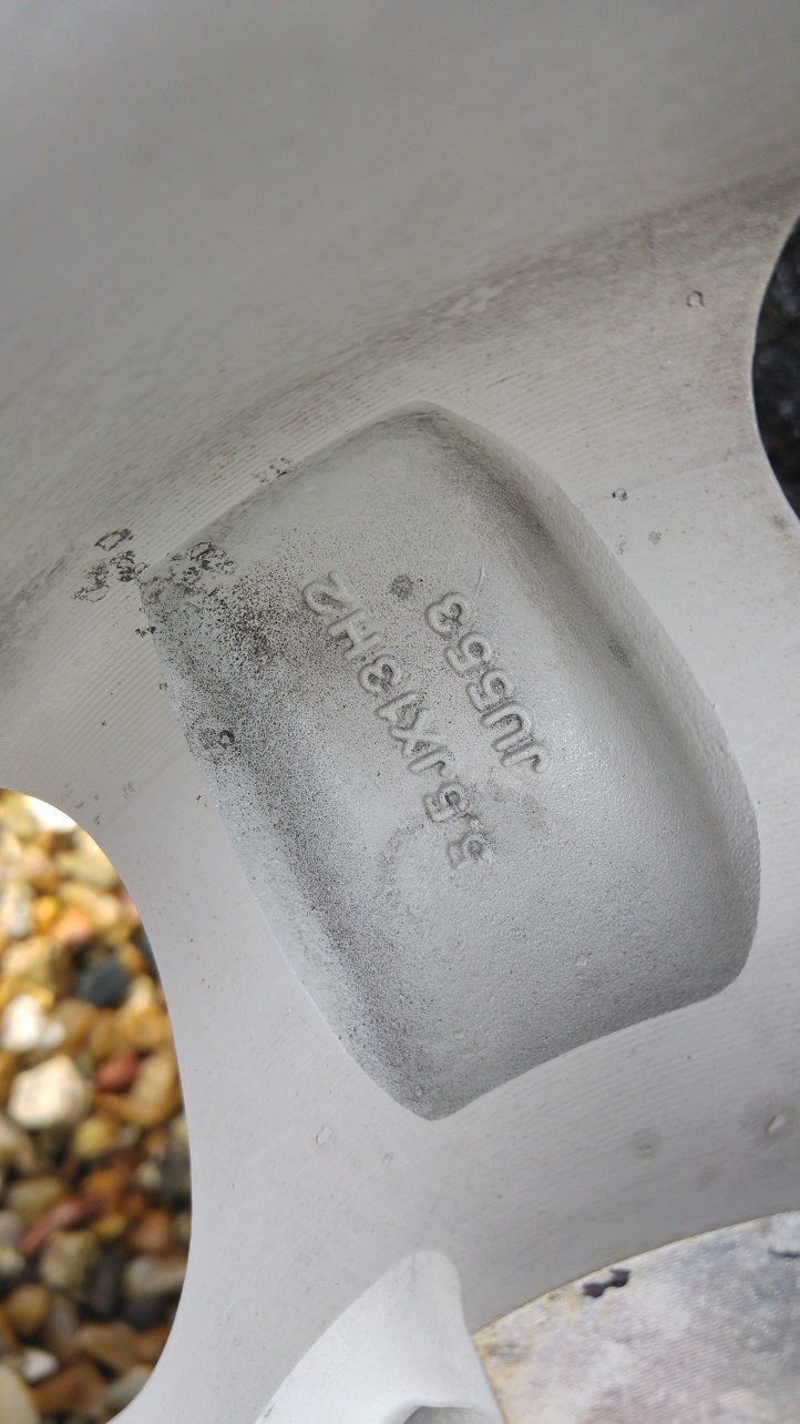

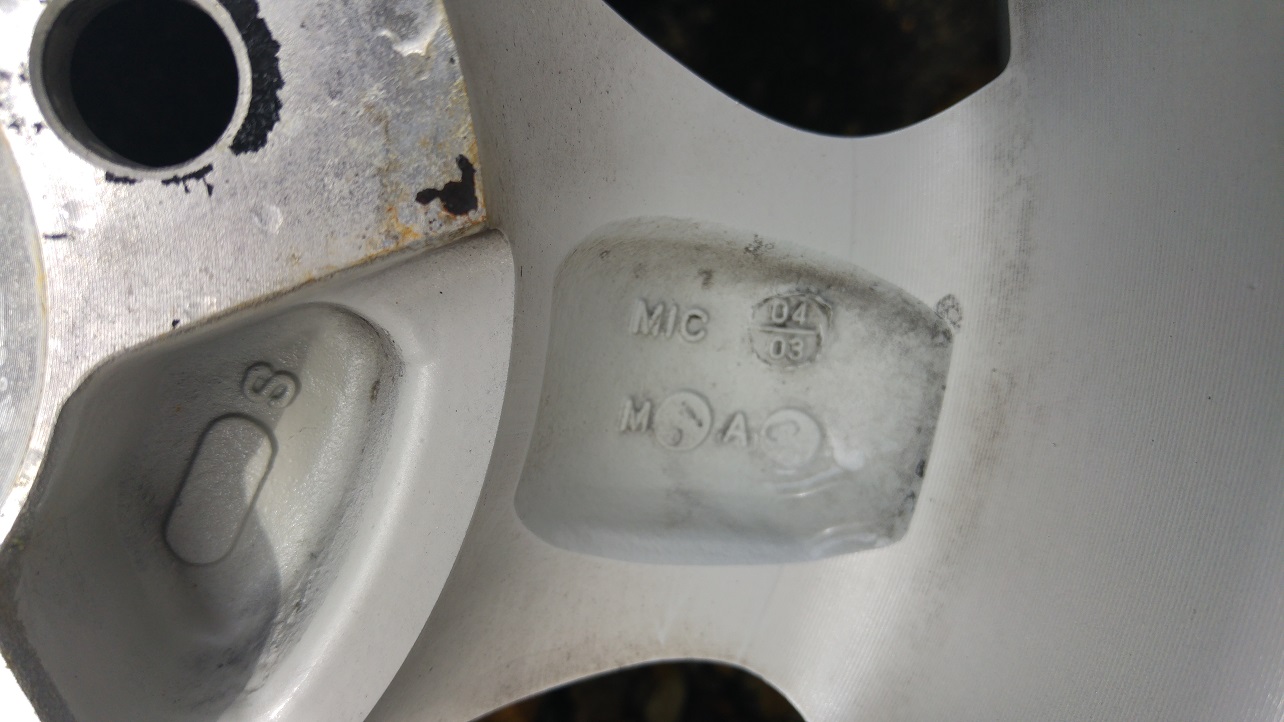

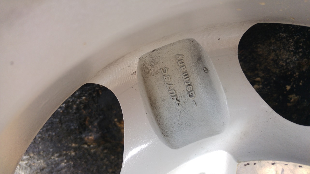

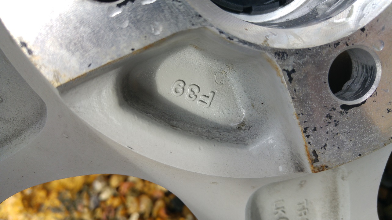

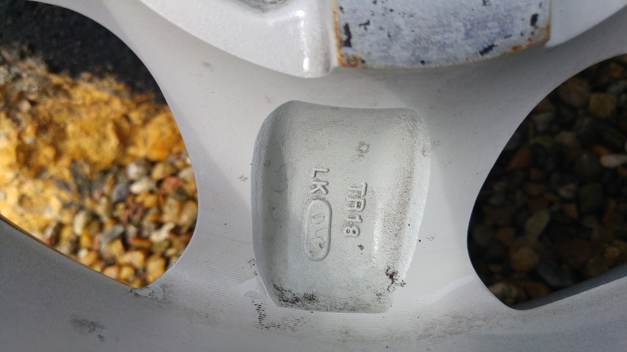

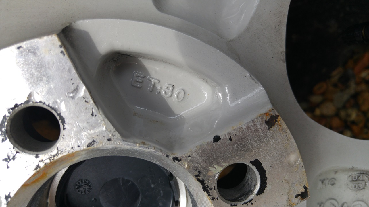

Il y a tout sur les photos: jante 5.5jx13 H2 4trous déport ET30. Quand à la largeur du pneu il est plus large mais la hauteur de la roue est la même........ Et c'est ce qui est important pour le passage de roue!

Jante alu AUTEC 5.5 J x13 4 trous, donc très certainement A= 70.7 et B= 100… pour confirmation, prendre un mètre rouleau ou un pied a coulisse… et vérifier l'entr'axe des trous
Yv
HB37 a écrit :et l'entr'axe des trous , il est où ?
