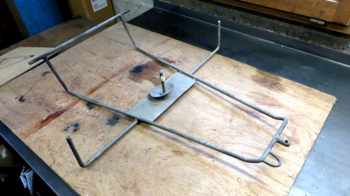

Je suis en train d'essayer de reproduire un panier de roue de secours, modèle d'origine, en copiant celui de ma Familia et en concordance avec le gabarit sur contre plaqué, donné par Jean Louis de La Rochelle Caravane.
Matière : acier rond de 10 mm.
Voilà le modèle sorti de dessous mon : eriba : (la patte de verrouillage est indéposable car soudée au montage du châssis et différente de celle que je vais faire, comme celles des : eriba : récentes).

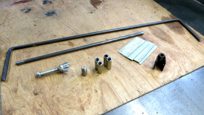

Début de l'approvisionnement des éléments, coupe, mise à longueur et alésage à 10.5 des petits tube, tournage de l'axe de verrouillage.

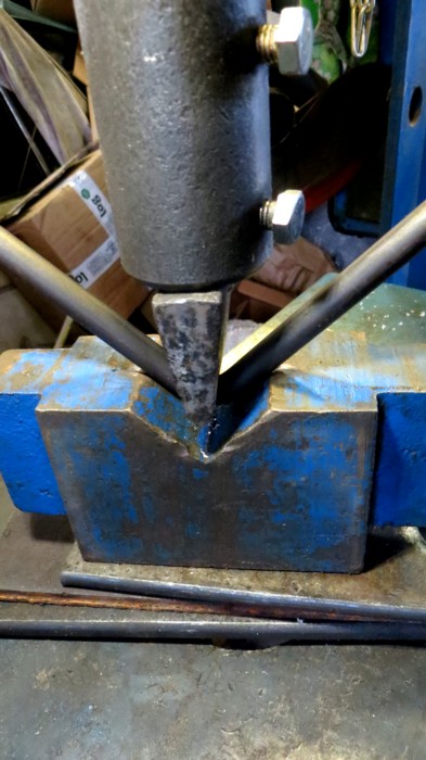

Pliage d'éléments en rond de 10 mm
Les supports du panier ne seront pas soudés au châssis mais vissés à l'aide de cavaliers réalisés maison, et à partir de tube 10.5 x 15.

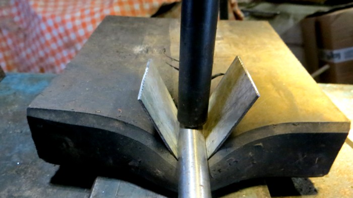

Début de mise en forme des cavaliers, poinçon de 15 mm et bloc de caoutchouc avec tôle de 15/10

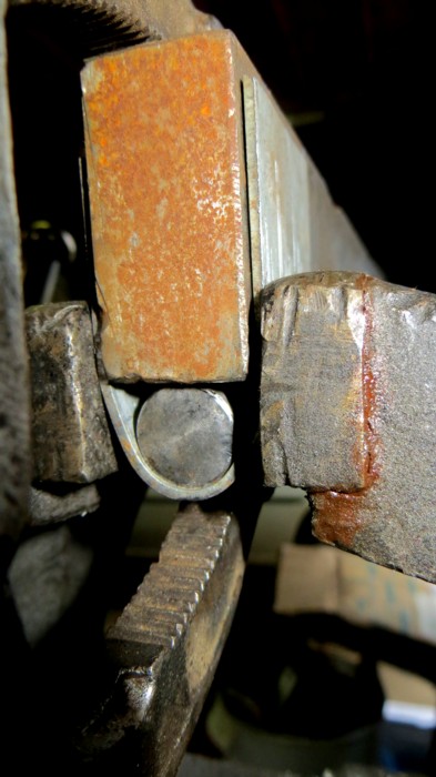

Finition des cavaliers à l'étau

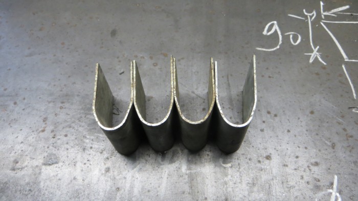

Les 4 cavaliers en forme

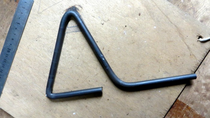

Et la pièce la plus chiante à faire, pas de photos en cours de réalisation !!! Utilisation du chalumeau pour porter au rouge l'angle le plus fermé, pour éviter une casse. Pièce non terminée.
Je fais tranquilou et mettrais au fur et à mesure de l'avancement du chantier... y'a pas l'feu !!! ;-)
