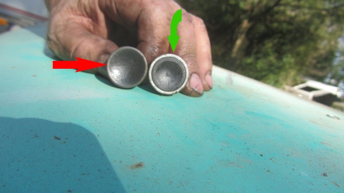

Comme le dit Jean Paul, les grincements sont dû aux pastilles de l'anti lacet, lorsque l'usure d'icelle commence. Le bord en acier vient au contact de la boule et ça couine !! La solution, changer les pastilles pour des neuves où seulement la partie centrale en matériau plastique sera en contact avec la boule.
Je te mettrai une photo dès que ce sera possible ...

: Photo :
Est ce qu'il y a un anti lacet ???
Si tel est le cas les pastilles sont en fin de vie et la partie métallique frotte sur la boule, d'où grincements. Les pastilles se changent facilement, voir chez un marchand de remorques ou un revendeur genre Narbonne Accessoires..
Anti lacet ALKO1300 014RED.jpg (53.67 Kio) Vu 4043 fois
