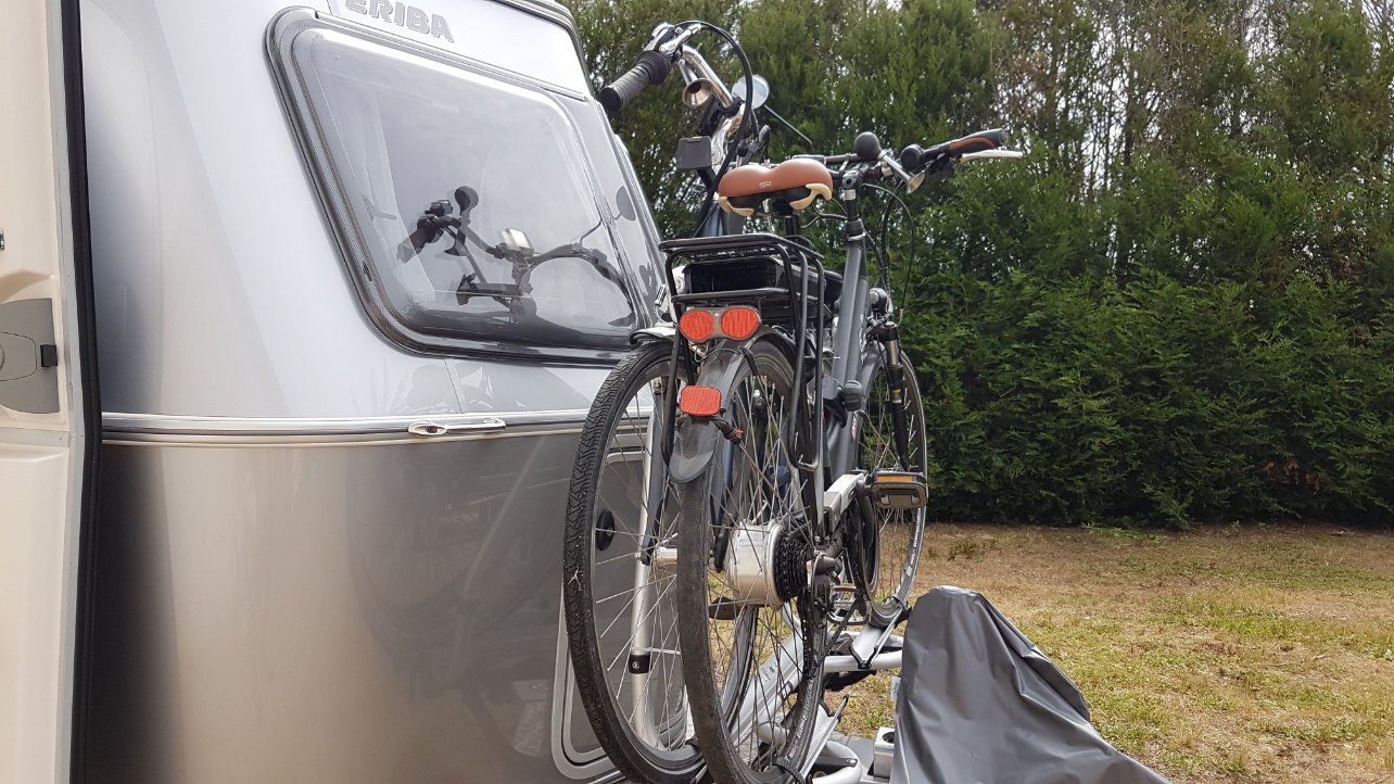

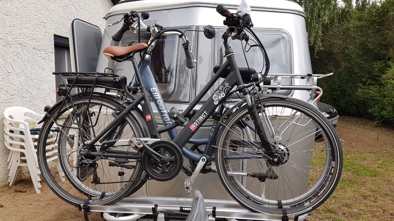

: Cara : en reprenant le sujet porte vélos nous avons fait l 'essai aujourd'hui de mettre nos vélos électriques sur le porte vélos. Avec quelques aménagements ; vélo contre : eriba : le guidon tourné parallèle au cadre et la pédale enlevée.
Annie et Gerard duster et 430

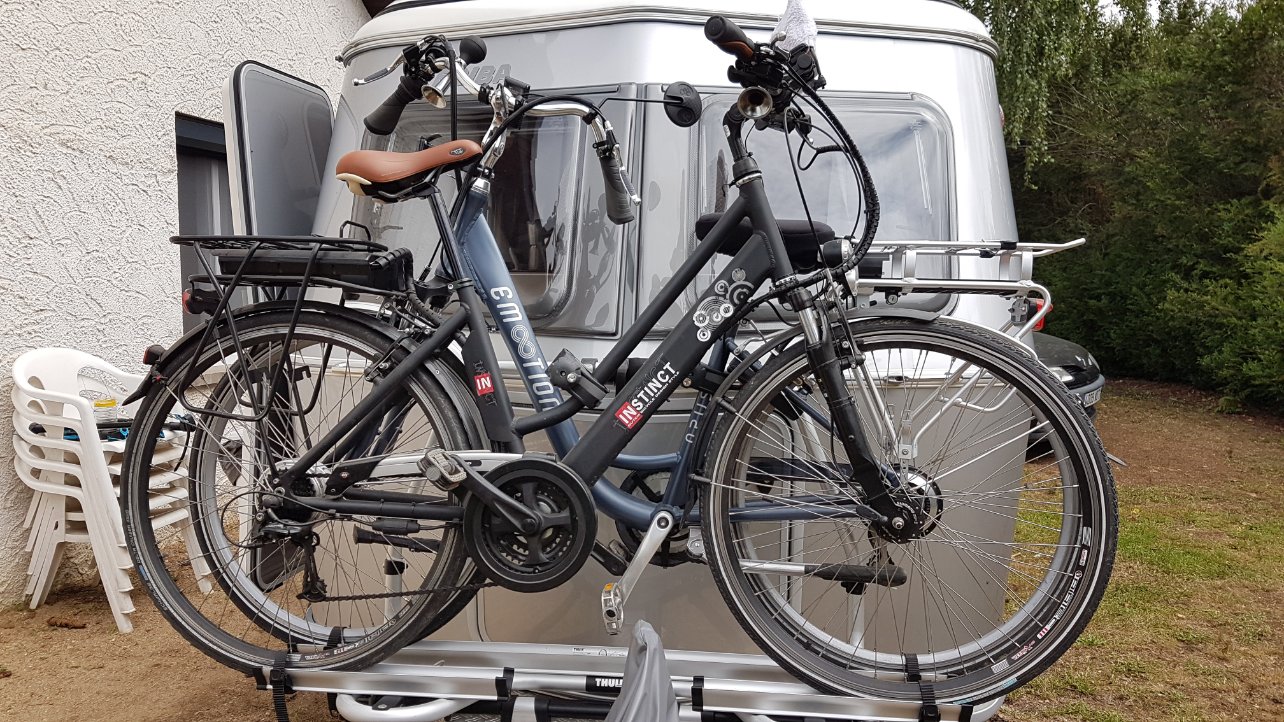

:( on a oublie de regarder. A la louche les 2 vélos 45 kg. Sans les batteries,1 bouteille Twiny dans le coffre
Pleine 13 kg. A peser avant de partir. Et à équilibrer avec l'arrière. Si on dépasse de 20 kg mettre 20 kg à l arrière...etc...

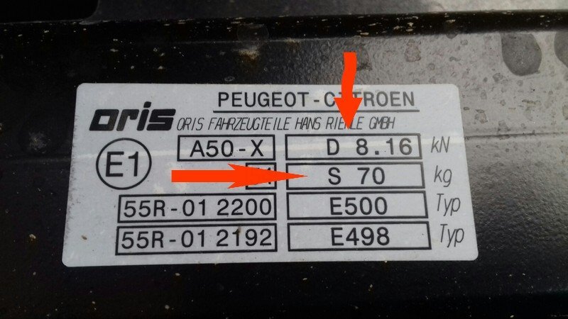

:hello: Penser à vérifier aussi le poids admissible sur l'attelage prévu par le constructeur du véhicule, c'est cette valeur qui fait foi
:flow: Dan.
Messages : 20796
Re: Les porte-vélos
Exact, si sur la plaque Eriba il est indiqué 100 kg en appui il faut regarder la plaque de l'attelage et si lui est inférieur c'est cette valeur qu'il faut prendre en compte, ici 70 kg
Re: Les porte-vélos
Généralement c'est 70 kilos.......sinon ça appuie fortement sur l'arrière de la voiture ;-)

La règle du bon poids en flèche de la caravane :
Un poids en flèche correct correspond à environ 7 % du PTAC de la caravane quand celui-ci n'excède pas 1200 kg, et ne doit pas dépasser 5 % du PTAC quand la caravane est plus lourde.
Reste qu'il faut respecter le Maxi indiqué sur l'attelage ;)

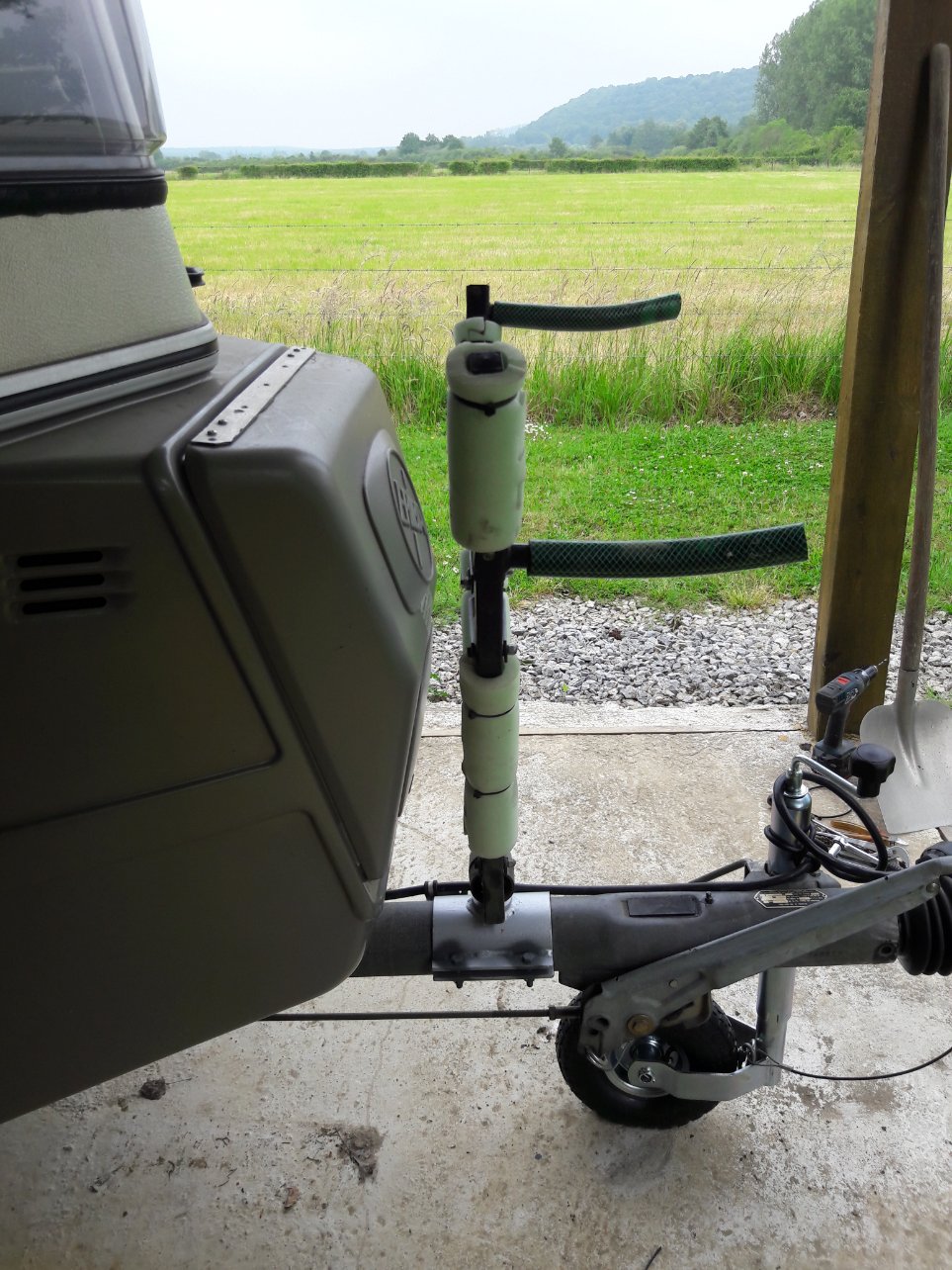

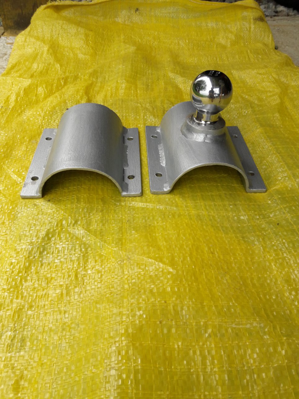

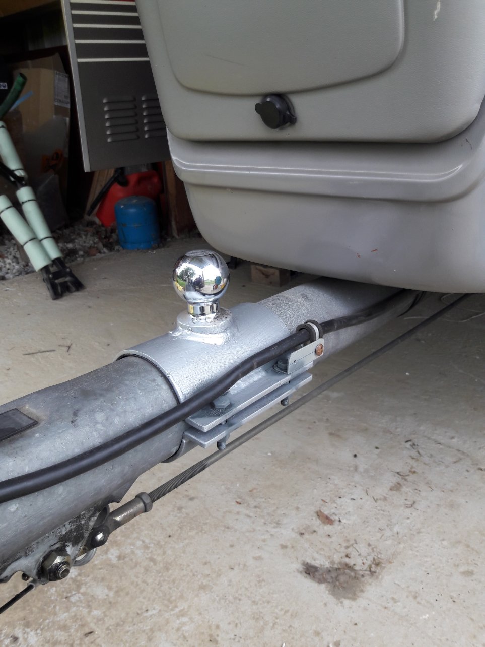

Après plusieurs mois de réflexion et ne trouvant pas mon bonheur sur le net ni chez les différents accessoiristes (timon 90mm rond) je me suis enfin décidé à fabriquer le mien.
Un poteau de récup coupé à la disqueuse
4 plats
une boule neuve (accessoiriste auto) :16€
Soudures chez un artisan : 20€
Dégraissage et peinture Hammerite
2 morceaux EPDM pour éviter le contact métal-métal
Il n'y à plus qu'à tester en condition de roulage avec 2 vélos.
Support peint
Support peint
Montage sur le timon
Porte vélo en place
Porte vélo en place
Porte vélo en place
Porte vélo en place
Eriba Triton BST 1991
Volvo XC60 2.4AWD 207cv
Messages : 20796
Re: Les porte-vélos
Juste une remarque pour éviter que la bride tourne par le poids et les vibrations, encoche la demie bride basse pour qu'elle se bloque dans la bride du frein à main sous le timon.

LANDERIBA a écrit : mer. 10 juin 2020 16:52 :hello:
Oui c'est vrai j'avais oublié.

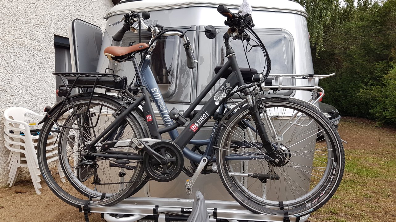

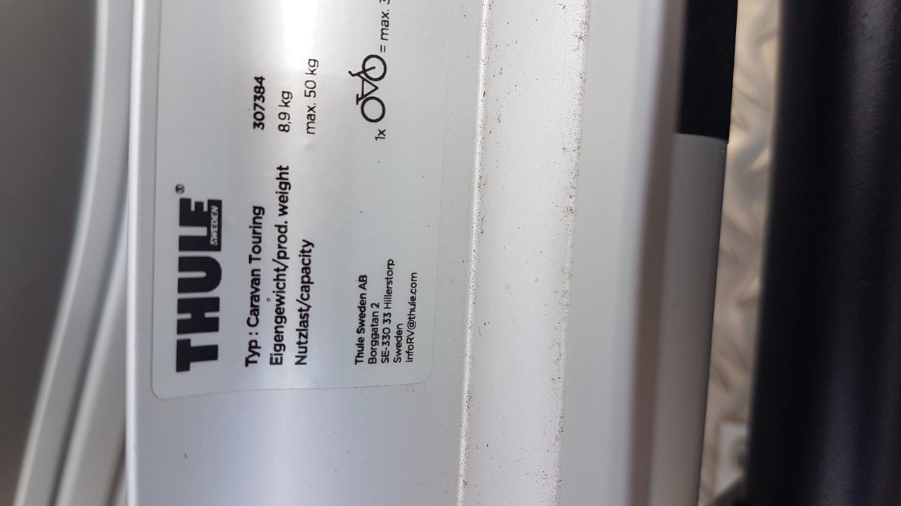

an71vin a écrit : ven. 3 janv. 2020 17:17 :o nous on a un thule pour 2 velos sur timon maxi 50 kgs. 1 rail 30 kgs l autre 20 kgs. Possibilite VAE.
Ce serait possible d'avoir le nom du modèle ?
Je vais chercher cet après-midi ma nouvelle 310 Silver ( :ghee: ) et je compte l'équiper de ce type de montage pour 2 VAE (pesant respectivement moins de 15kg et 23kg, sans les batteries).
Merci d'avance...
an71vin
Messages : 720
prénom : Annie et gerard
Re: Les porte-vélos
Message non lu par an71vin »
Davenull a écrit : mer. 26 août 2020 09:30
Merci d'avance...
: Photo : ca doit etre ca. Il est tres bien

Thanks...

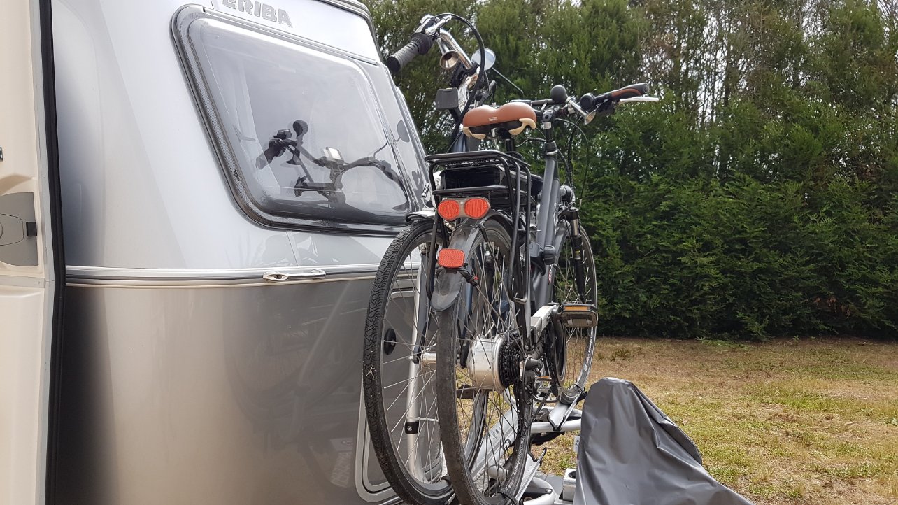

C'est à celui-ci que je pensais mais je préférais être sûr car il existe un modèle "court" avec des rails plus rapprochés pour timons courts.
Le problème avec les VAE c'est qu'ils sont souvent plus larges que les vélos musculaires.

Davenull a écrit : mer. 26 août 2020 21:03 Thanks...
Encore merci,
Le porte vélo est quand mème très proche de la caravane, pour le vélo contre la caravane on enlève la pédale car trop près du coffre, et on tourne le guidon car a quelques centimètres de la baie. Mais comme ça nickel.

On vient de charger pour départ demain matin.
Heureusement qu'on a fait changer le PTAC 1000 à 1200 kg... avec les vélos VAE (des grands 48 kg les 2 sans batterie...) dur dur pour le poids sur flèche.
Mais c'est bon (chargement en conséquence derrière) on arrive au poids maxi 1200.
Peut etre possibilité de rajouter un rail si velo standard. Mais pour emmener 6 velos... attention PTAC....et derriere : eriba : c'est pas trop conseille.Screenshot_20200103-160701_Photos.jpg
Bonjour, je recherche en vain ce type de porte vélos, tous ceux que je trouve sont prévus pour des timons en V, hors ma cara à un tube carré.
Pouvez vous me dire où vous l'avez acheté.

Il était sur la Rosalie quand on l'a achetée. C'est le concessionnaire Nord Sud Caravaning de Saint Léger sur Dheune 71 qui l'a installé.

electronn2002 a écrit : mer. 10 juin 2020 16:35 Bonjour,
4 plats
electronn2002 (ou un autre habitant du forum): j'ai une question qui peut parait bête :flow: : lorsque les vélos sont montés sur le porte-vélo, comme faites-vous pour tirer le frein?
J'ai une familia de 1992, est-ce que le timon permet ce montage?
(... bon, il faut que je mette des photos de notre belle acquisition et des travaux que nous avons entrepris ... :))

Nos VAE sont larges, grands modeles haut et large, on tourne le guidon de celui côté cara et on enleve la pedale.

hello,
Sinon Thule fait ça avec un adaptateur pour cadres de vélos non standards :
https://www.thule.com/fr-fr/bike-rack/t ... t-_-972000
C'est prévu 45 kg, pas obligé de porter 3 vélos, ça permet d'espacer pour 2 VAE.

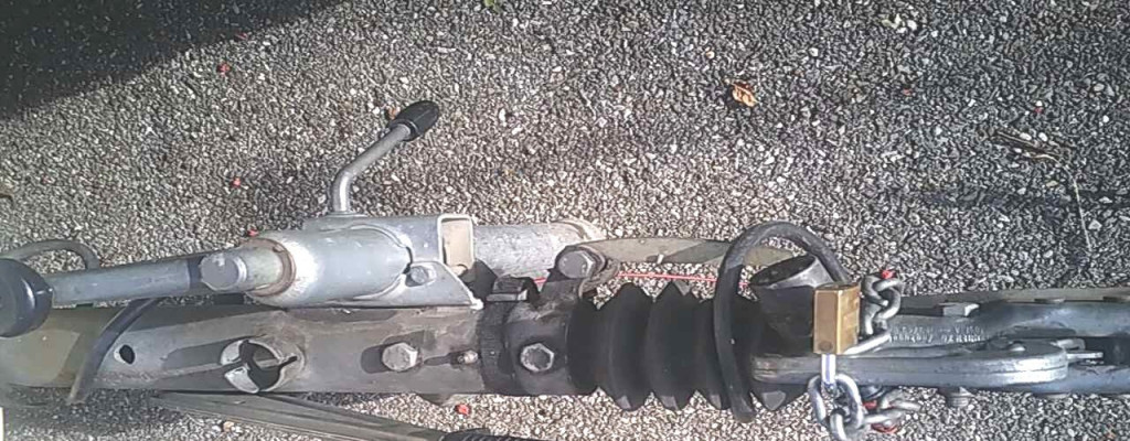

Récent proprio d'une Puck 1986 depuis 2 semaines, je suis newbie sur Fofo...
Tout d'abord infiniment MERCI à tous ceux qui ont permis, et qui vont vivre ce précieux forum d'échanges, ciment d'une communauté qui semble a priori, fort sympathique.
Ma première requête concerne les portes vélos. J'ai parcouru les 12 pages des 512 contributions... avant de me permettre un message.

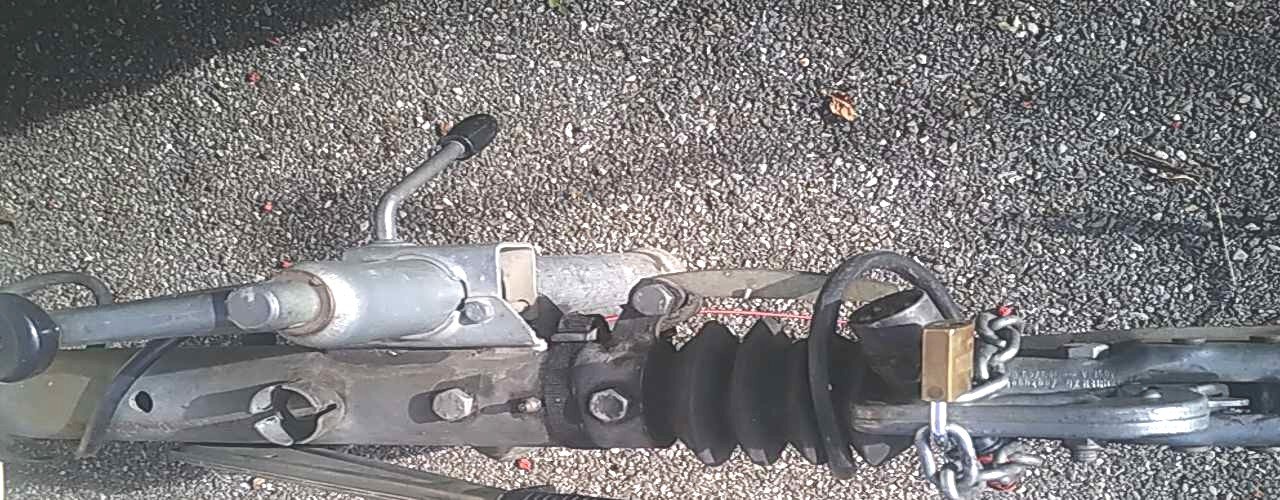

J'ai pu voir les multiples variations qui ont pu être fait sur l'idée originale de boule d'attelage sur timon de Deblec (sauf erreur) et adapté par Binbin et tous les autres.
Mon souci est que sur mon Eriba Puck 1986, non seulement j'ai un timon rond,mais en plus ma fixation de roue jockey est soudée :-((((((
Voir 1er fichier.
Tout au long du fil "Porte-Vélos" du Forum j'ai pu lire et voir différentes solutions proposées par des géniaux...
2ème fichier.
Ma requête comment pouvoir installer un tel adaptateur et disposer d'une boule d'attelage pour poser un porte-vélo avant, sur le timon de notre Puck.
1) Je crois avoir lu (mais je ne retrouve plus le post) qu'un des passionnés disposait en stock de différents adaptateurs en plaque à visser (boulonné sur fixation Jockey) mais aussi pour timon rond... ;-) ==> Quelqu'un saurait-il qui, où ?
2) Sur le 2ème fichier j'ai repris différents adaptateurs pour timon rond. ==> Quelqu'un saurait-il vers qui s'adresser pour avoir un ou des plans? Pour en faire faire un (je n'ai le poste à souder ni peut être le savoir faire de soudure et de serrure, bien que bricoleur)... en supposant que je trouve quelqu'un dans notre voisinage...
3) Quelqu'un saurait-il où pouvoir commander un adaptateur" Binbin" pour timon rond... artisanal? J'aimerai si possible éviter de payer le prix fort en commandant l'adaptateur chez MOREVA... en supposant qu'il soit possible de pouvoir le commander en France ??? (et même si probablement je pourrais peut être le faire veni en Suisse). Je trouve les modèles "Binbin" souvent plus judicieux que le modèle "officiel" car il décale un peu le porte vélo pour éviter que les pédales frottent sur le coffre de la caravane.
Bon espérant ne pas vous avoir gavé...;-) Je jette ma bouteille à l'eau.
Bien à vous tous.
Marc
NB: Le newbie que je suis a évidemment bien d'autres demandes, mais une question après l'autre?
Timon rond
Timon rond
Support Binbin.jpg (83.88 Kio) Vu 119918 fois

En effet, je n'ai fait que copier Deblec avec une modif pour le support plat. Pour le rond j'ai copié notre (mon) ami Kokolo ex administrateur de l'ex fofo :drapeau-Esp:
Trouver un fer rond du diamètre de ta flèche ne sera pas facile, Pour faire celui de Marcel (boulhaya) moi j'avais une chute d'un ami serrurier, il n'en a plus.
Après si tu as un "copain" serrurier je veux bien te faire un croquis pour le faire faire avec du plat, la petite bête du bois a encore quelques neurones en action.
Bien reçu, je note cette recommandation, à fin de pérennité!

Au vu de cette photo que tu viens de poster et sans voir la flèche pour de vrai, il m'est difficile de te faire un croquis, je m'explique, tu as le support bas du frein à main qui gène beaucoup, rien n'est impossible mais ?
D'autre eribiste avec Puck pourront peut-être t'aider :(
