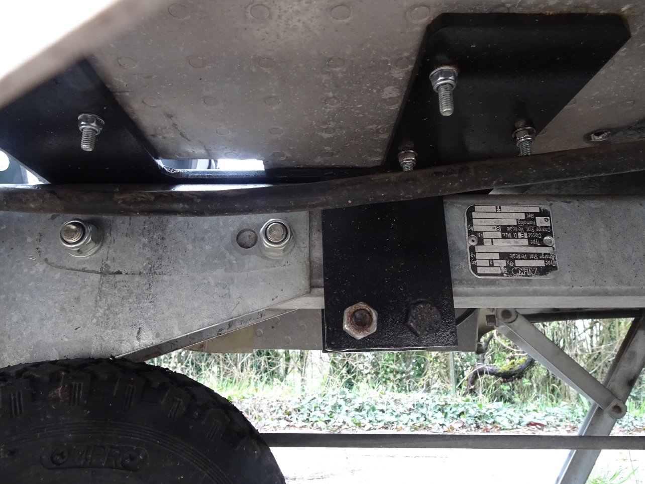

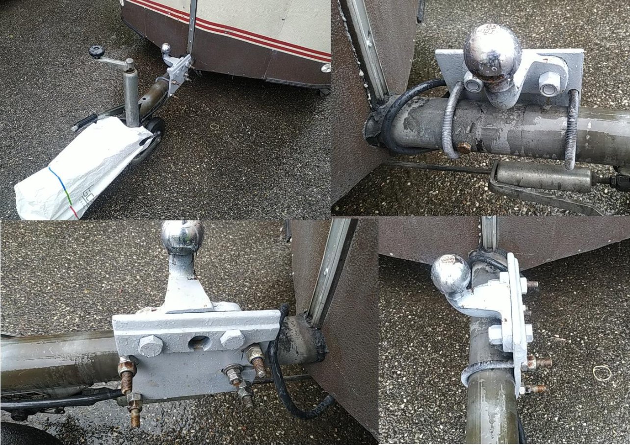

Il me reste des pattes en acier galvanisé à chaud, épaisseur 10 mm, qui se fixent sur l'attache de la roue jockey, si intéressé MP. ;-)
Ha je ne me suis mal exprimé, le kit d'adaptation pour la roue jokey, ça je l'ai déjà fabriqué, et c'est super, mais monter deux VAE avec un porte vélo d'attelage, ça le fait pas. j'ai essayé, mais soit c'est trop près de l'auto, et si je monte qu'un vélo, je n'ai plus accès ni la manivelle de la roue jockey, ni au frein. Donc ce que je recherche c'est le KIT de fixation pour un porte vélo Thule Caran Smart. Je mets une photo, ce sera plus clair.

Ce kit tu le trouveras chez Movera via l’Atelier du VdL à Cernay réf :9941186 au prix de 145,90 €
Je te fais une petite : Photo :

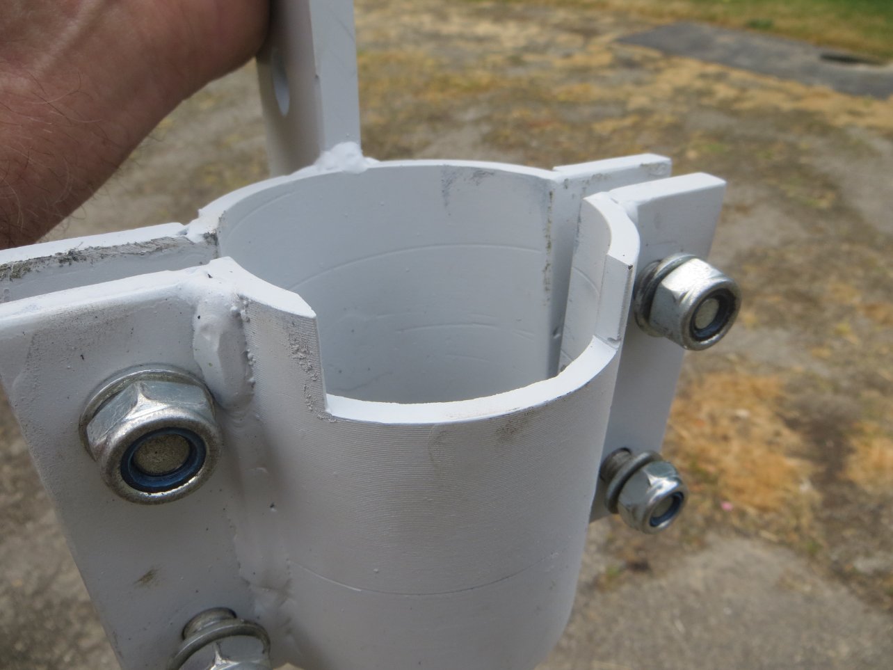

J'en ai fabriqué deux, un pour la Pontos, l'autre pour la Superpuck car le timon n'a pas la même largeur. Pour la Spuck le porte vélo est le modèle de chez Movera spécial Eriba Touring, il fait 77cm de haut et pour la Pontos c'est le Smart qui fait 85cm. Pour les autres cotes elle sont identiques. Pour les supports, je fais des photos demain avec les cotes.... ça :froid: :froid: et il grêle.

Messages : 6670
Re: Les porte-vélos
Chose promise chose due.
Le plan du support.
Vues d'ensemble, sur la Superpuck car il n'y a pas de cache comme sur la Pontos.
Avec le cache de la Pontos.
Voilà. Les deux supports,avec les VAE dessus, ont fait chacun environ 4000kms sans aucun problème.
Tout est soudé à l'arc.
Bon travail. ;-) ;-)

Bonjour à vous...
En remerciement au temps pris pour me guider et répondre par Landeriba et Eribabinbin (et autres... ;-) Voici une modeste contribution.
Comme ma Puck 1986 à timon rond n'est pas compatible avec les superbes adaptateurs de Landeriba https://forumeribatouring.com/viewtopic ... 2#p173022 ...
Je me suis inspiré de ce que j'ai pu trouver sur le forum après avoir trouvé un vieux bricoleur de tracteurs et pleins d'autres choses... qui sait souder...
L'adaptateur est basé sur une rotule d'attelage standard et d'un morceau de plaque métallique de chemins de fer (entre rail et traverse), en utilisant 2 tiges filetées de 10mm formé en U...
Note: Afin de disposer de suffisamment d'espace sur le timon (pour vélos, levier roue jockey, et rayon de braquage), j'ai retiré le coffre avant (qui ne contenait qu'une bouteille Camping Gaz rapatrié à l'intérieur.
- L'adaptateur n'est pas parfaitement centré symétriquement mais c'est finalement un avantage car les vélos ne sont rarement vraiment symétriquement équilibrés sur le porte-vélos.
- Comme le timon est rond, l’empêcheur de rotation est un boulon-écrou de 10mm qui vient remplacer celui d'origine fixant l'amortisseur de frein dans le timon...
- Le porte vélos est français et solide Porte-vélos d'attelage suspendu compact MOTTEZ A009P3NM pour 3 vélos https://www.norauto.fr/p/porte-velos-d- ... 6994.html
Une fois monté et chargé, les vélos permettent un braquage du Duster tracteur à fond sans toucher la carrosserie...
Dans le respect de la plaque ERIBA, la charge max de timon est de 70kg, la charge mesurée sur la roue jockey caravane et vélos chargés: 66kg... OUF! Je respecte la consigne de nos conseillers Landeriba et Eribabinbin!
VouliVoilou... il n'y a pas de vrai plan... mais je donne volontiers les côtes principales à la demande en MP.
Espérant pouvoir être utile... Je remercie pour l'aide et les conseils qui m'ont permis d'aboutir
Bien à vous tous.
Marc

Fixation de boule d'attelage sur timon rond : pourquoi pas, mais même en serrant à fond les 2 demi-tubes (le supérieur soudé avec l'axe portant la boule) enserrant le timon et épousant sa forme, je craindrais une rotation accidentelle de l'ensemble avec le temps (on oublie vite de contrôler régulièrement le serrage des boulons...) ; il faudrait donc trouver un système de blocage anti-rotation. A part un point de soudure avant et arrière sur le timon en évitant d'abîmer des éléments en chauffant trop, je ne vois pas d'autre solution dans ce cas.
Faire une encoche sur la demi bride inférieure pour verrouiller en rotation le support (par sécurité) en se bloquant sur la nervure du support levier de frein.
On ne soude pas sur le timon, et encore moins quand il est galvanisé :nonon:

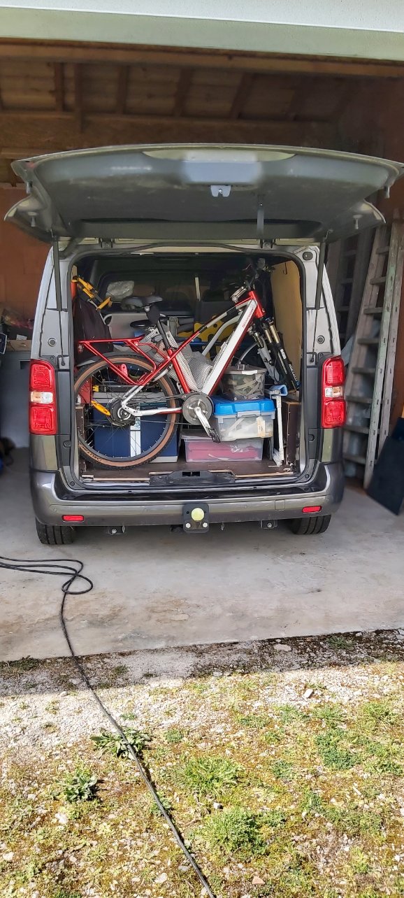

Perso après dix ans de porte vélos extérieurs j'ai choisi de changer de tractrice pour avoir les 2 VAE à l'intérieur.
Un Peugeot Expert cabine 5 places + soute séparée."Ma nouvelle formule".180cv blueHDI eat6 .
Mon nouvel équipement, j'en rêvais je l'ai fait je suis :happy1:
Pour être complet @Vieux lion et son 5008 m'a inspiré .
Depuis cette acquisition je passe beaucoup de temps à tester la formule de chargement idéale j'ai déjà fait plusieurs organisations différentes :idea:
ouf, je pense enfin avoir trouvé. nous sommes que deux personnes donc je dispose d'un grand volume .
Autre chose, j'ai beaucoup appris en lisant les diverses expériences des caravaniers.
Exemple : charger le plus de matériel possible dans la tractrice, pour eux la caravane n'est pas une remorque, d'ailleurs le poids utile n'est souvent pas très élevé, sur les "Familia" du moins, en permanence dans : eriba : j ai un mover avec la batterie c'est 35 kg mini, la télé; le décodeur, la parabole et son pied, la Twiny, la vaisselle qui reste en permanence, les provisions, le plein du frigo, le mini radiateur bain d huile, le Porta Poti, les fringues, les plaques à induction la literie, mine de rien cela fait du poids :ghee:
Donc tous le matériel extérieur de camping c'est dévolu à la tractrice et on ne se prive pas :mrgreen:
Jfl :happy1:

Messages : 4010
Re: Les porte-vélos
Bonne question ❓ j'ai installé le 220 v dans ma soute, ce que l'on voit sur la photo, c'est mon entrée du 220 v, ensuite j'ai un câble planqué qui fait le tour de la soute, j'y dispose de deux prises.
Une pour un éclairage à Led, l'autre pour une multitude d'usages. Le 12 v c'est pratique, mais mon outillage est principalement en 220 v, ainsi je suis paré pour faire face à toute éventualité ;-)
Je prends l'électricité partout où je vais, donc j’amortis la dépense.
La veille du départ je charge tout mon équipement dont un 2ème frigo à compression.
Ainsi il est bien froid pour le voyage et pour le retour même organisation.
C'est ma vision de mon organisation, chacun son truc .
