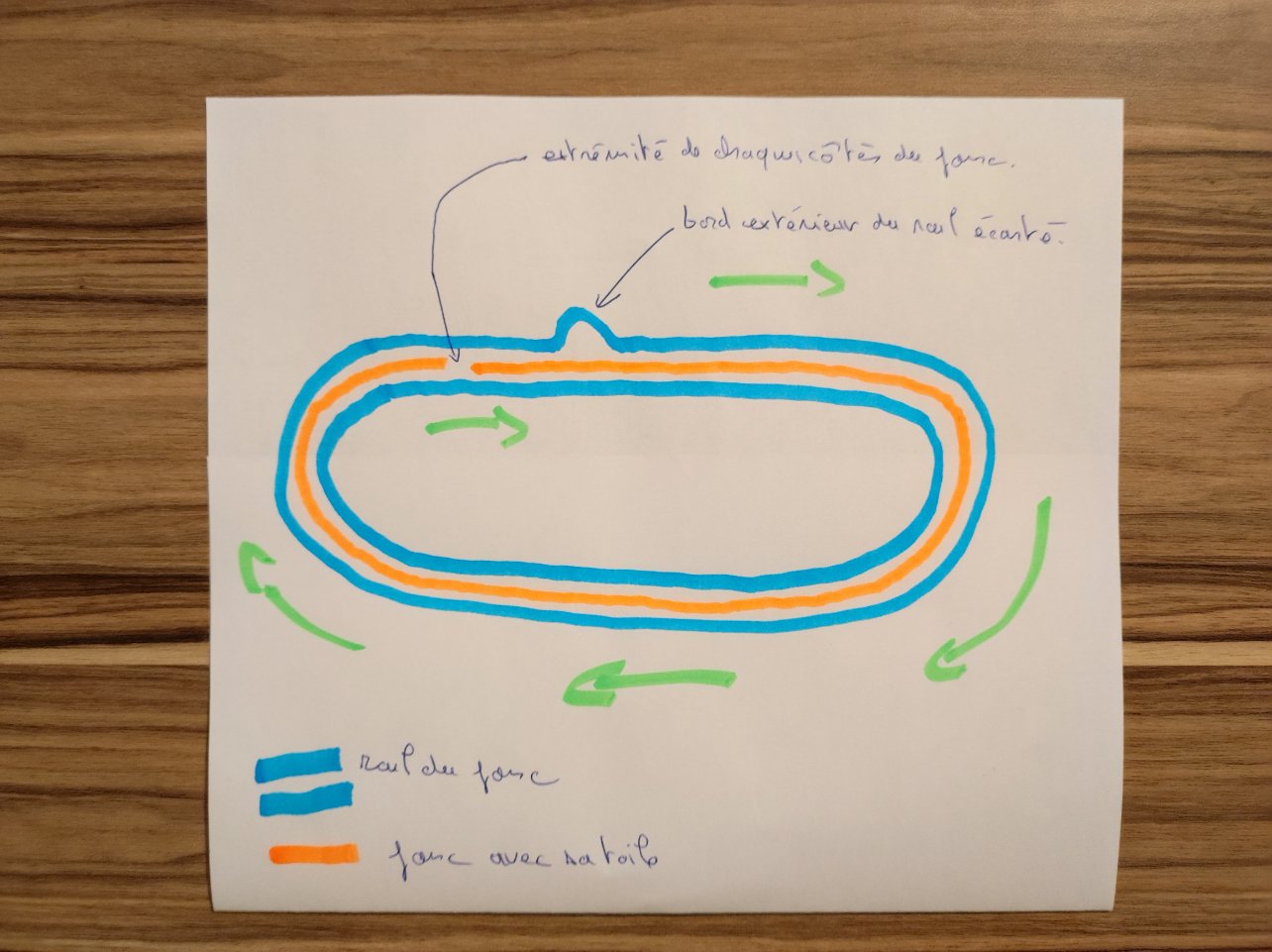

ETAPE 2 :
Donc vous êtes à l’intérieur de votre caravane et la toile est seulement suspendu sur le toit champignon.
Il faut tout simplement la faire glisser dans le rail de manière circulaire.
Mais avant il est nécessaire de repérer 2 choses importantes !
Explications :
Il y a normalement un endroit sur le rail qui est écarté proprement que l'on appellera "bord extérieur du rail écarté" (Photo extérieur et voir schéma 1 ci-dessous).
Le jonc de la toile a forcement un endroit où il y a chaque extrémités du jonc (en orange sur le schéma)
Il suffit de passer sa main dessus, on finit par le détecter au touché (voir photo intérieure ci-dessous)

Schéma 1
Schéma 1

Bon, une fois ces deux éléments détectés, vous faite tourner la toile
délicatement en la glissant sur le rail.
L'une des extrémités du jonc doit se positionner au niveau de
l'écartement du rail. (voir Photo 1 ci-dessous)
A partir de là, vous tirez légèrement la toile avec son jonc vers
l’extérieur (il y a suffisamment de marge soit environ un petit
centimètre) et vous continuez de tourner la toile. (voir Photo 2 ci-dessous)
Vous allez vous rendre compte que c'est le principe d'une spirale.
Le mieux, c'est d'être deux pour cela, un qui tire, l'autre qui pousse
la toile (délicatement sans l'arracher !!!).
