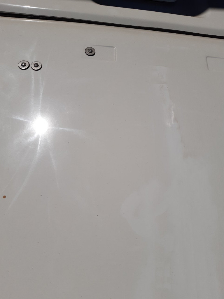

Je viens vers vous car j ai rayé le toit en passant sous un rideau métallique ce matin en voulant remiser la caravane, la Familia 310 ce n'était vraiment pas ma journée 8| :(
Comme on dit ça a frotté et éraflé sur une bande de largeur de 10/20 cm la couche de verni je pense ...
Il y a aussi 2 ou 3 rayures plus marquées.
Je n'ai pas découpé le toit mais c'était moins une et elle toute neuve ! 8|
Bref je ne sais pas en quelle matière est le toit champignon et qu'est ce que je pourrais bien appliquer comme produit pour atténuer les rayures.
Un produit spécifique polish un anti rayure je suis un peu perdu.
Merci beaucoup pour vos conseils : eriba : :hello:

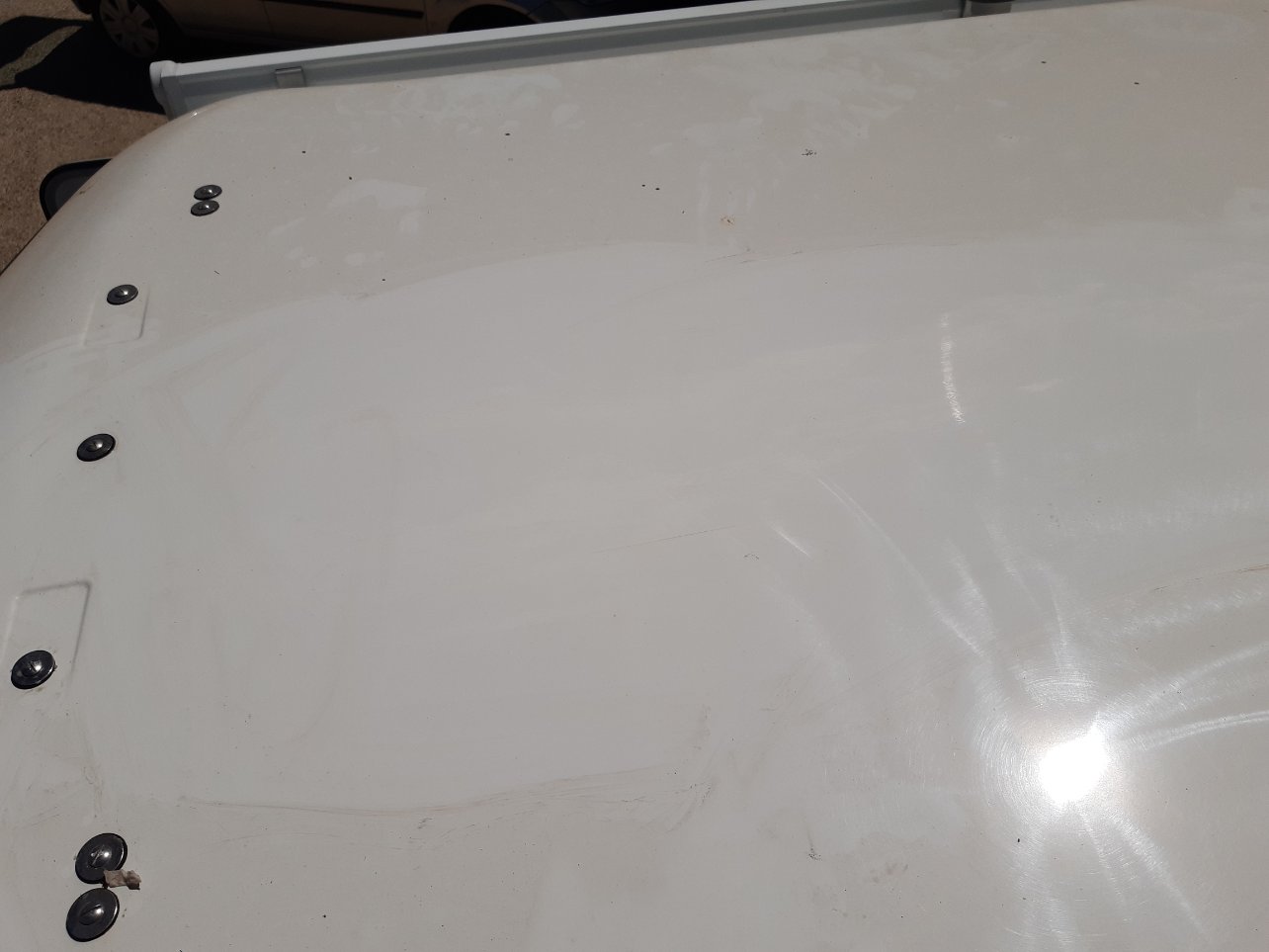

:hello: Merci beaucoup pour les conseils .
Au vu des photos en zoomant vous en pensez quoi des éraflures rayures.
Un polish seulement ou mastic + polish abrasif ?
Quelle référence en polish ?

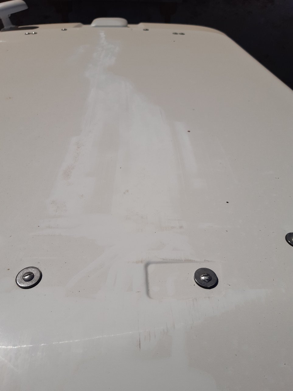

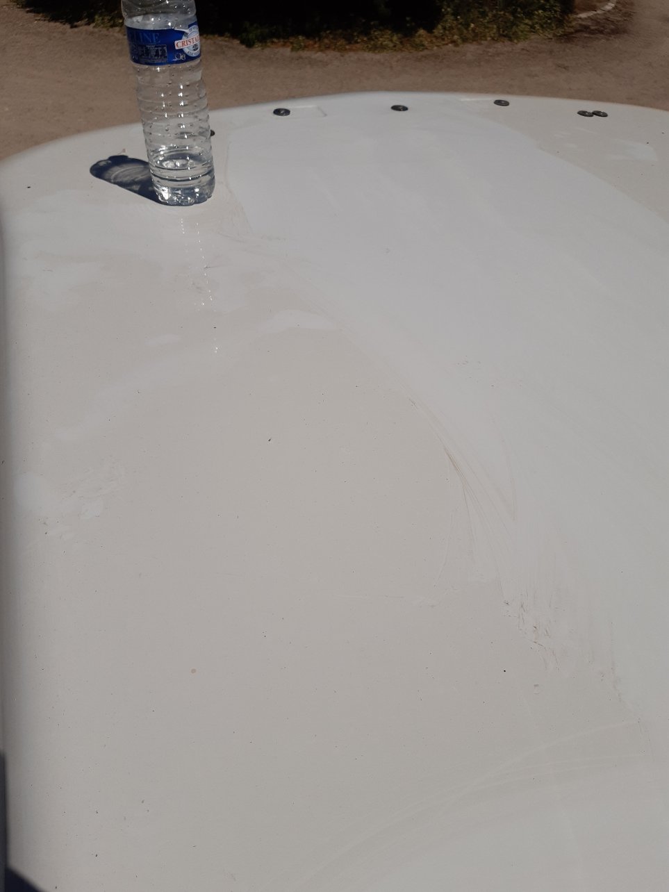

Autres photos ...
