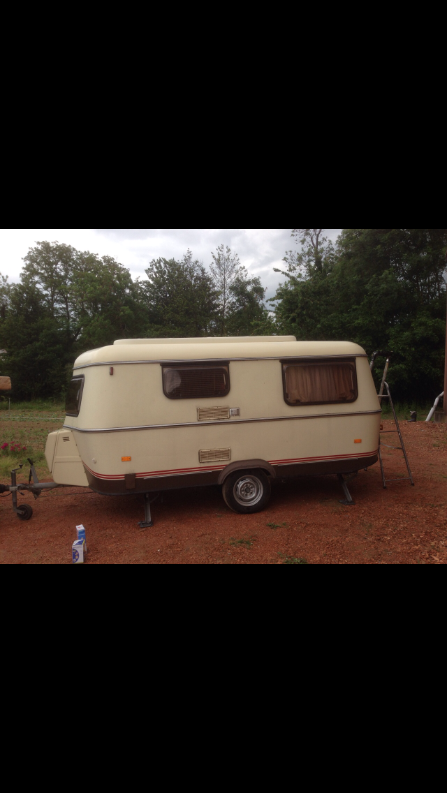

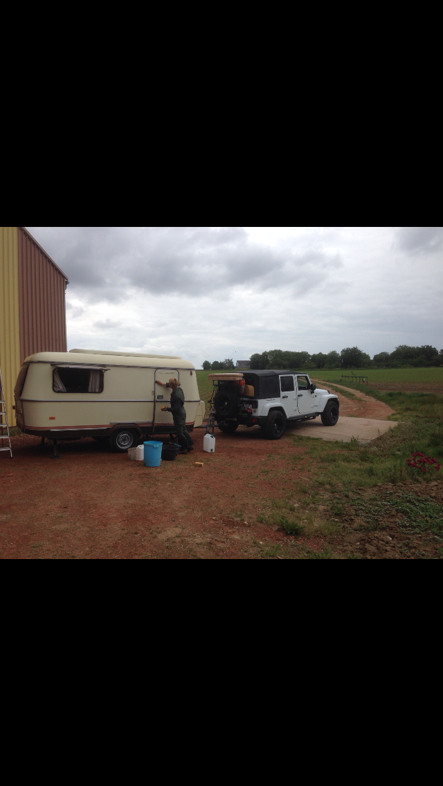

Bonjour a tous,
je vous présente ma Triton 1988

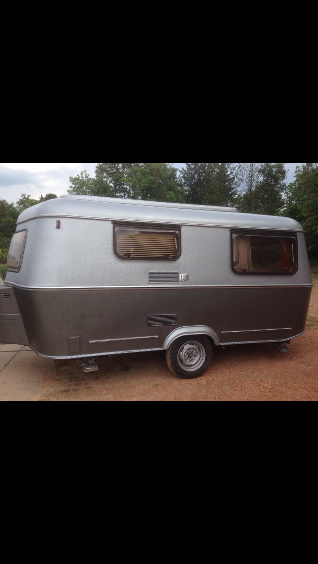

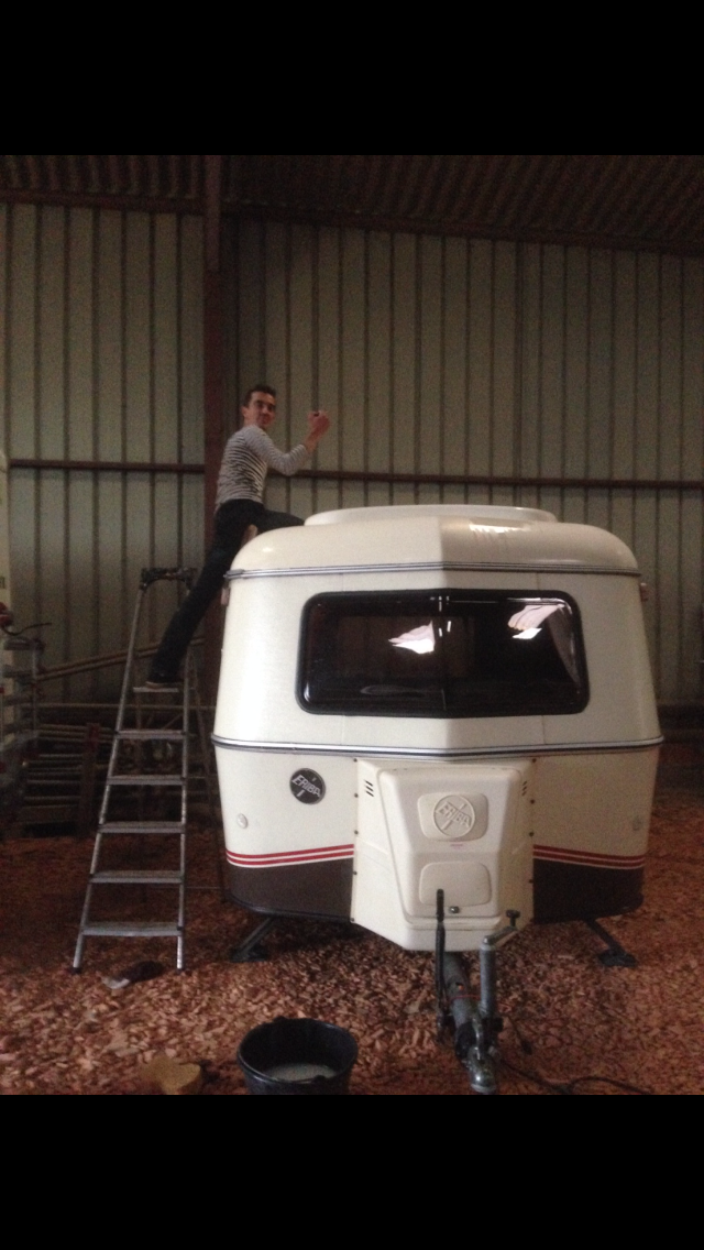

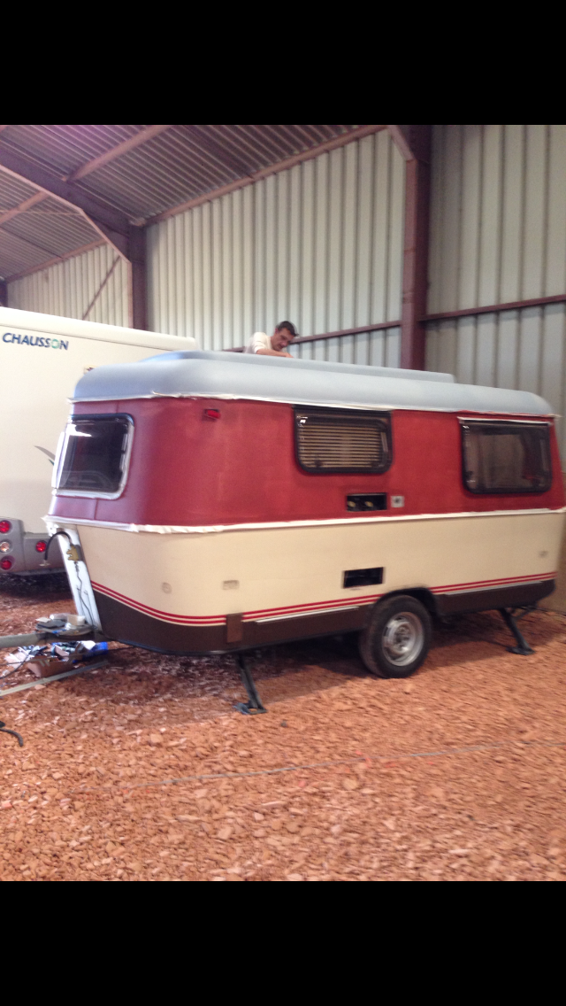

N'etant pas fan des couleurs, nous avions décider de la repeindre, et ayant toujours kiffé les Airstream, nous avons décidé de faire une Eristream
C'est parti, nettoyage, puis ponçage,, sous couche, et mise en peinture.
Et voila le résulta, 4 couches de gris alu metalisé, et 4 couches de gris titan martelé

L 'essentiel c'est que ça me plait, puis les gouts et les couleurs :fesse: heureusement que nous n'avons pas tous les mêmes gouts :mdr1:
Reste a faire; fermer les anciens trou, et câbler les feu led
Trouver un éclairage de plaque de Austin Mini chromé
Une fois que j 'aurais terminer l'extérieur, je m'attaque a l'intérieur, et une rehausse pour faire du hors piste

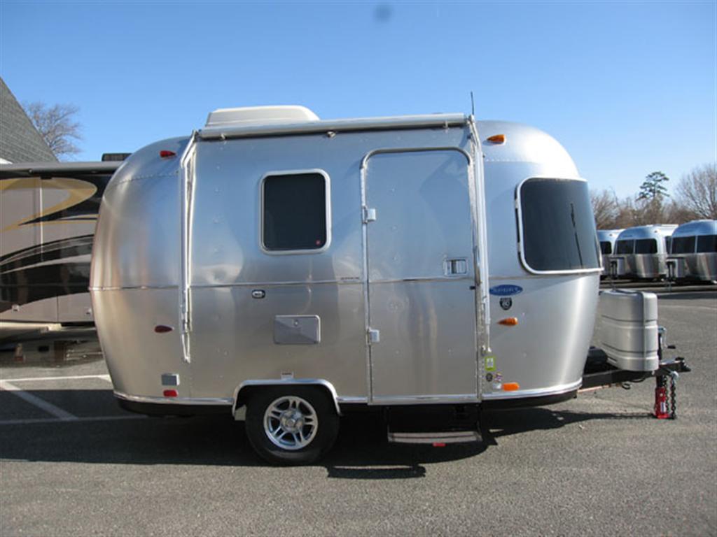

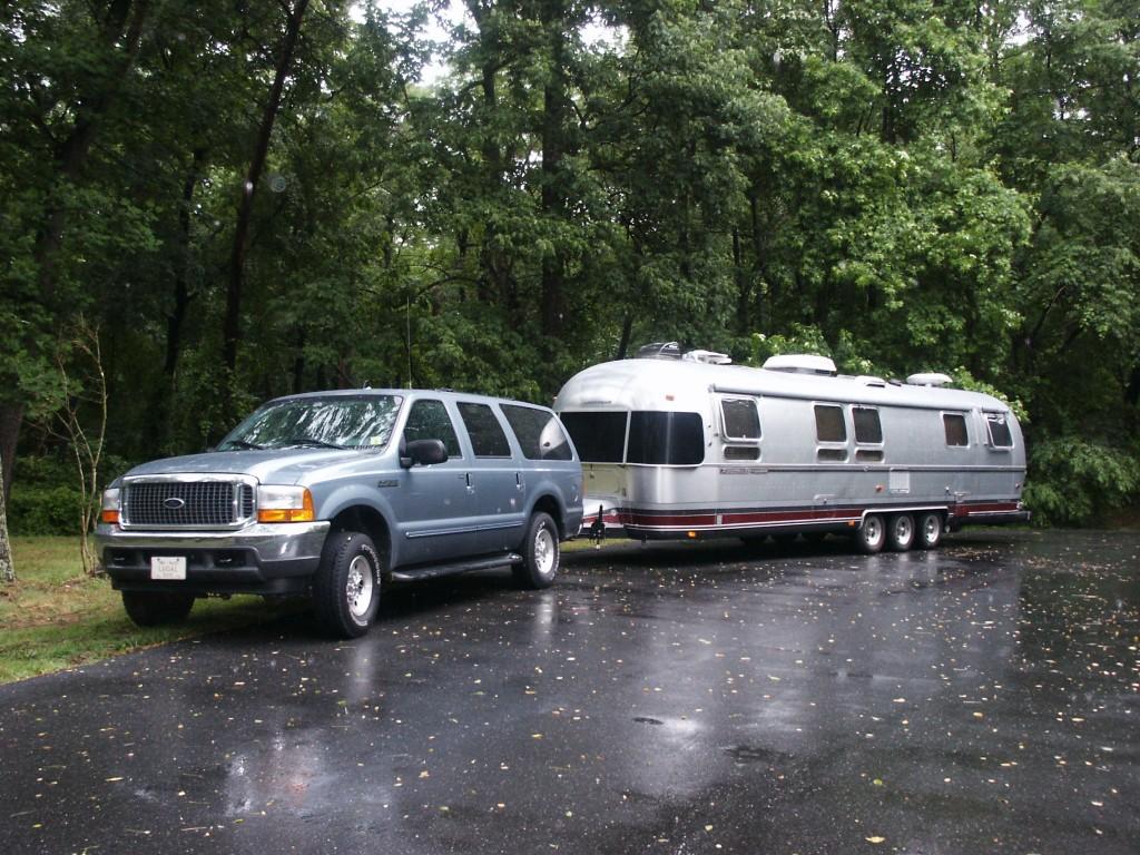

8/ T'as pas répondu!...Enfin si!...T'as répondu à côté...Pourquoi pas une Air stream ?...Une vraie?... :-/ Une "Bambi" par exemple..Pour que tu puisses la tracter avec ta caisse...Bon c'est vrai...D'occaz cela reste encore un peu cher... :-/ Mais quand on aime... ;-)... :modo:
19 Bambi (Large).jpg (79.04 Kio) Vu 35579 fois
Big Air stream (Large).jpg (152.19 Kio) Vu 35579 fois
Air stream dream (Large).jpg (73 Kio) Vu 35579 fois

Le problème c est pas de tirer une Airstream ma caisse a assez de chevaux pour ça; mais le prix.
J 'ai pas mal de hobby, donc il faut donner des priorité de plus je compte par la suite faire du hors piste une fois que j'airais rehaussé la roulotte
Vu le poids d'une Airstream, tu oublie de l'emmener dans la boue.

bah moi j'aime beaucoup la finition grise alu !
ça lui va bien !

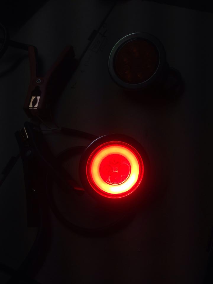

Oula c 'est pas encore fini.

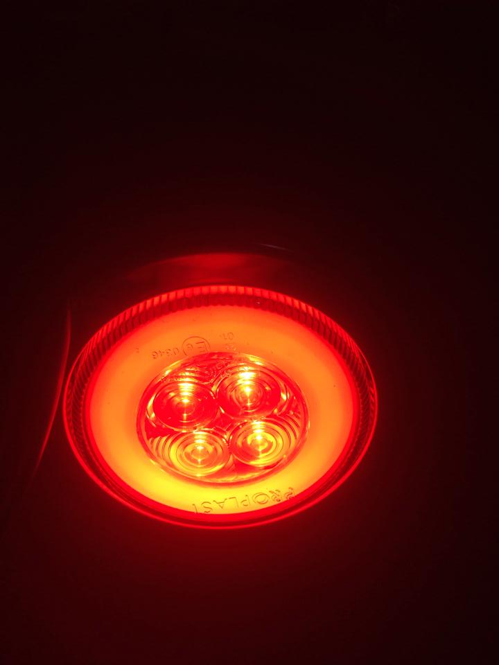

Polir la ceinture d'alu ou il y a le joint, nettoyer a certain endroit la peinture sur les joints.
fignolé car pour moi c 'est dans le détails que le résultat sera a la hauteur.
Hate de brancher aussi les feu led
Feu de route allumé et feu de route plus stop
J adore et exactement dans le style que je cherchais

les leds y a pas a dire sa en jette
elle va etre magnifique ton : eriba :

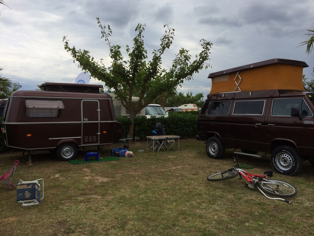

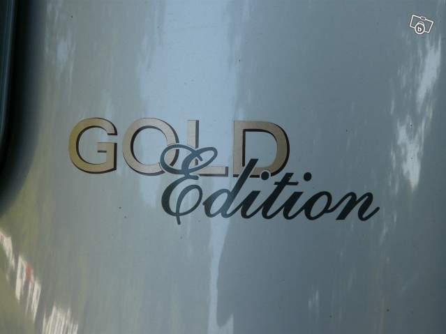

Bonjour, beau travail :super:
Dans le même style une : eriba : acheté en :drapfr: par un amoureux eribiste : DrapE : (heu pardon Catalan :hehe: ) et restauré par ses soins!!
image (Copier).jpeg (198 Kio) Vu 35437 fois

Pour info, à l'EUROERIBAFEST du Golfe ;-)
bertjeconti , Titan , 2 pers : DrapNL :

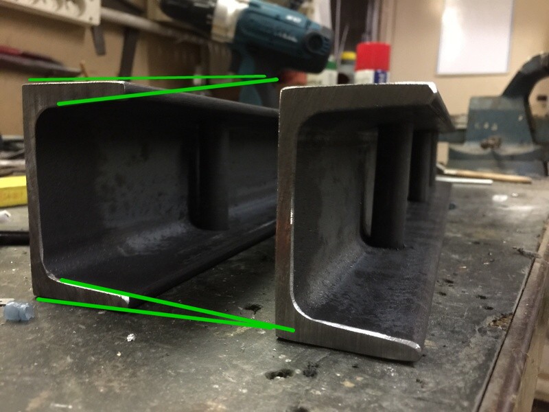

Cale de rehausse OK
+ 8 cm
Du costaud
Mise en peinture et hop
Comme demain c'est férié chez nous, montage YOUUUU

C'est sur que les rehausses ne vont pas plier!!! :super: Cdlt

Vaux mieux être prudent :happy1:

Juste une remarque, tu aurais dû prendre des U à ailes parallèles, car là quand tu vas serrer, les vis vont se tordre où il te faut utiliser des rondelles biaisées, dures à trouver, pour avoir deux plans d'appui //llèles. A moins de mettre des vis extra longues .... :triste1:

Ecrou de 12
Mais elles sont droite et pas biaisées sans doute un effet de photo.

Avec ça si ça plie ... Un peu lourd sans doute. :mrgreen:

A priori tu utilises du UPN (ailes non //llèles) au lieu du UAP (ailes //llèles)
Re: Ma triton OLD SCHOOL
vous pouvez prendre aussi des profilés a froid
utilisé aussi pour les charpentes en plus allegera ton : eriba :
légèreté
STABILITÉ
Pourquoi utiliser de l’acier haute résistance profilé à froid
? Parce qu’il est plus léger,
facile en montage – et donc plus économique.
Le profilage à froid assure une stabilité et une résistance inédites – une
véritable innovation

bravo beau travail,
qu'importe la couleur, pourvu que cela plaise au réalisateur,
L'essentiel est de faire revivre une : eriba : au gout du jour...
Plutôt que de la ferrailler, ,
Attention a l'augmentation du poids mort avec de tels aciers en U, car on est vite limite du poids PTAC, conseil,
: eriba : vide, et même balayée, faire peser chez un marchand de métaux ou coopérative agricole, sinon gare a la surprise...
