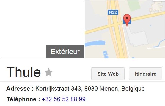

eribabinbin a écrit :Demande à Thulé / Omnistiore, adresse sur le net (Belgique il me semble) binbin
Adresse Thule.JPG (37.02 Kio) Vu 24122 fois

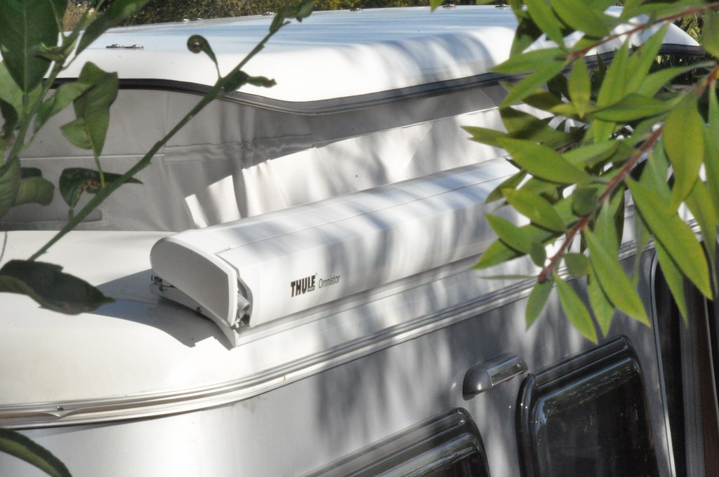

La solution à ton problème est celle-ci
Le store est monté sur un rail,faisant toute la longueur du store, collé au dessus du rail d'auvent. Ainsi pas de fuites pendant l'utilisation du store sous la pluie et rail d'auvent libre pour montage d'un auvent.

par LANDERIBA
C'est ce que j'avais mis en photos le 19 avril, sur une : eriba : de suisses !!!!
Pour info les photos de Grego77, misent par un hébergeur "extérieur", ont disparues !!!! :(

par grego77
Effectivement mes photos ont disparues. Par contre je ne suis pas certain que mon vieux store soit compatible avec ce type de fixation.
Puis en le supprimant je gagne un peu de poids, et j'utiliserais simplement une toile prise dans le rail avec deux piquets, ou mon auvent.

Posté : lun. 13 nov. 2017 16:31
par LANDERIBA
store gege4.JPG (33.67 Kio) Vu 22533 fois
store gege5.JPG (42.9 Kio) Vu 22533 fois
Pour les photos c'est le problème avec les hébergeurs extérieurs, moi aussi j'ai donné..... :(
