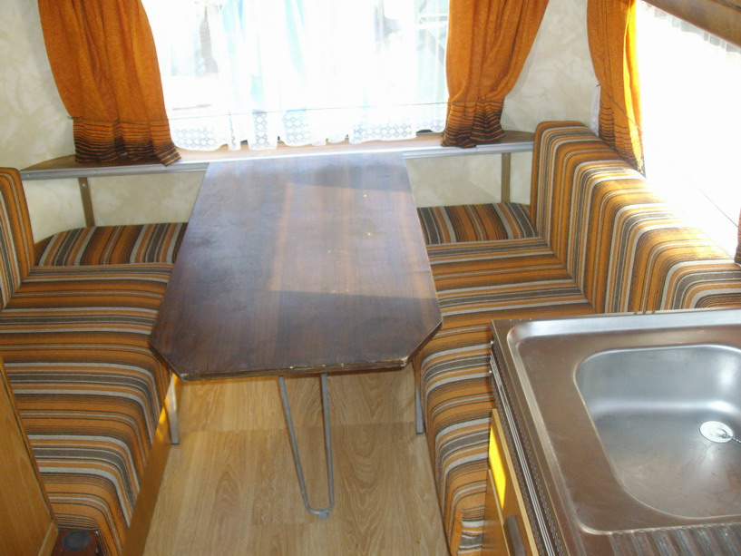

dimanche la table.jpg (138.89 Kio) Vu 13599 fois
les rideaux et les voilettes ont été changés ce jour par un modèle de puck strié, d'un vieux pote super...

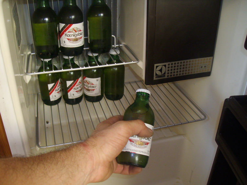

dimanche , les bieres sont fraiches.jpg (118.46 Kio) Vu 13851 fois
j'avais oublié le principal.....

J'vais regarder si il y a quelque chose qui se démonte sur la mienne :roll: :?
Bon en tous cas le frigo à l'air de fonctionner, on ne voit pas tout à fait les gouttelettes sur les cannettes mais presque :wink: :lol:

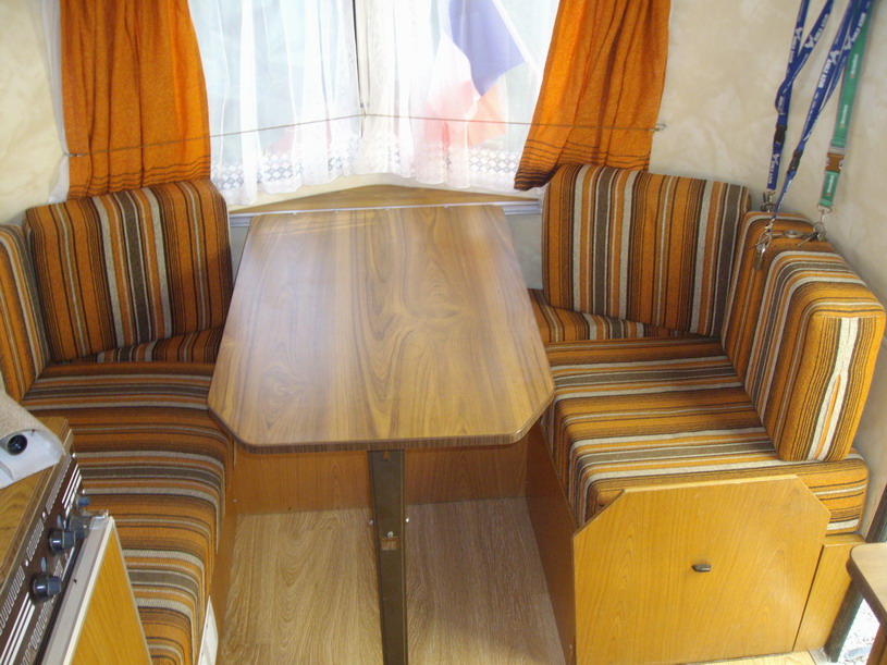

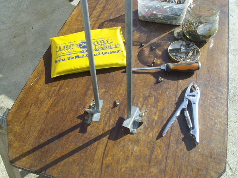

dimanche 31 la tabe les vis .jpg (190.04 Kio) Vu 13802 fois
Un truc pour vos tables, quand le pied se balade trop, dévisser et revisser en resserrant vers l'extérieur a l'intérieur.

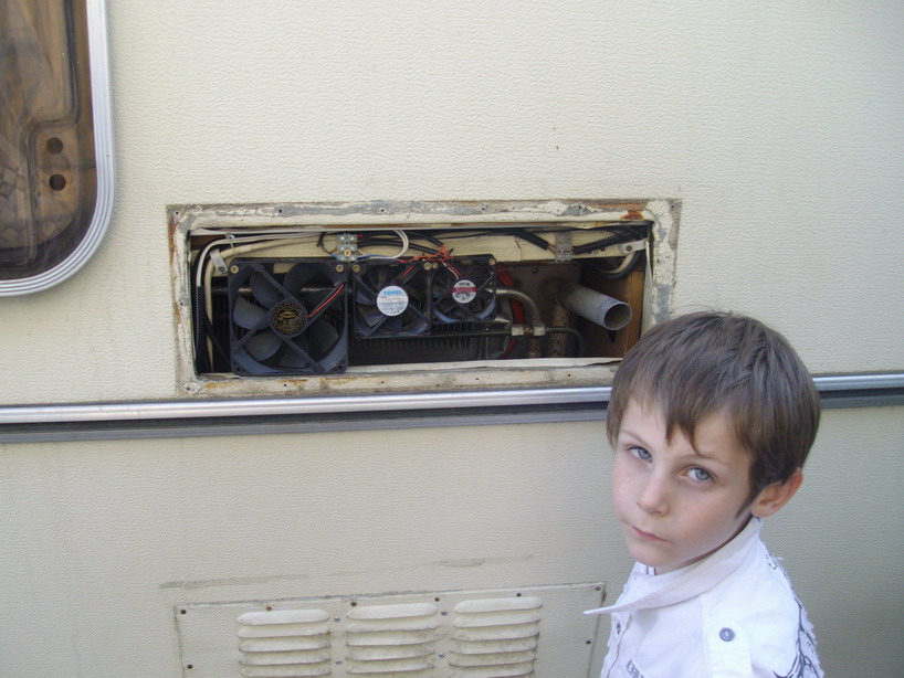

dimanche 31 ya plein de ventilo.jpg (137.35 Kio) Vu 13803 fois
les encombrants, des ventilos d'ordi de l'école qui soufflent a décoiffer......

Je vois tes ventilos, dès que j'ai le temps, je recherche le post si bien fait de Voyageur du 77, car ce w.e. il a fait chaud et dans l'aprem, c'était vraiment limite dans le frigo , la nuit impec mais dans la journée (le rosé n'était pas glacé :roll: :-o )
Pat. :hello:
Re: "Restau chariotte d'Herry"
Posté : mar. 2 juin 2009 05:28
par herry bat pompier
Pat16 a écrit :Bonsoir ;-) Je vois tes ventilos, dès que j'ai le temps, je recherche le post si bien fait de Voyageur du 77, :roll: :-o )
: http://forumeribatouring.com/viewtopic. ... 527#p14527

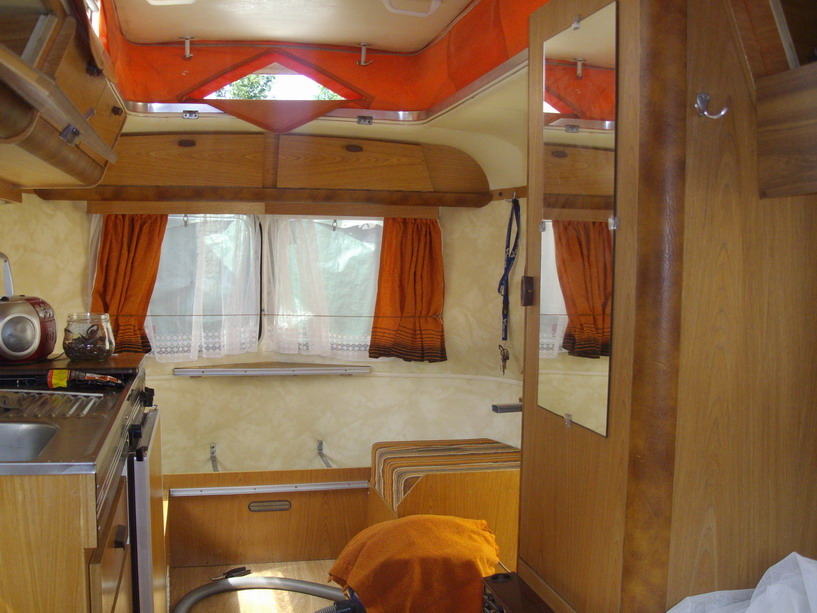

l'hotesse en land.j3 pg.jpg (155.52 Kio) Vu 13752 fois
l'hotesse en land.jpg (126.83 Kio) Vu 13751 fois
l'hotesse en land.j1 pg.jpg (118.61 Kio) Vu 13751 fois
l'hotesse en land.j2 pg.jpg (132.36 Kio) Vu 13751 fois
bon, c'est pas de l'ériba, mais c'est le cadeau de la fête des mères.....pour le landburgundy's show....en eriba, pas put monter le lit, pas repérer les montants....
Posté : dim. 4 oct. 2009 12:48
merci qui.jpg (138 Kio) Vu 14229 fois
partie dessus de meuble enfin complète , dire que l'on a failli oublier au moment du départ cet partie du puzzle,merci qui , merci SAGAMOURS :loving:

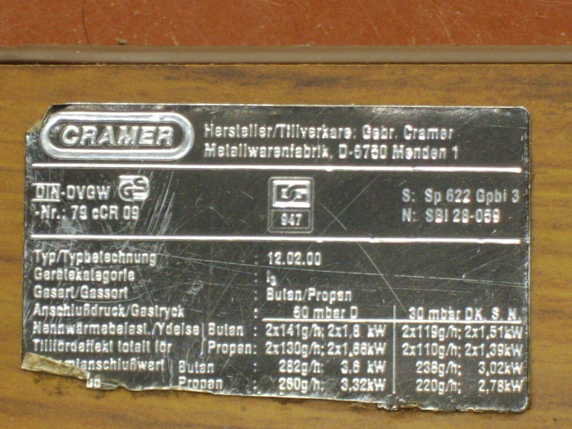

Posté : jeu. 8 oct. 2009 06:17
caractéristique d'admissibilitè propane butane cramer.jpg (178.98 Kio) Vu 14112 fois
photo de l'étiquette avant disparition.
Sur plan de travail, caractéristiques des équivalences d'admissibilité butane / propane.
