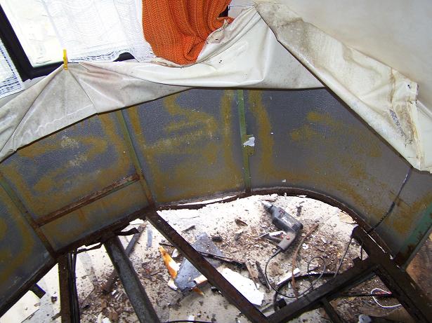

sagamor76 a écrit :bonjour :hello:
bon bah j'ai démonté ma chariotte pour voir de plus près la partie avant du plancher :( et les parties métalliques. comme je l'avais prévu l'avant est bouffé par la rouille donc je m'attaque au changement des fers carrés et du plancher avant ( c'est vraiment la maladie des eribas :cry: )voila le boulot de ce samedi à peu près le même chantier qu'herrybat........a suivre........................................................................jemeclate :] :]
Je reste admiratif face au travail que cela représente.
Face à ce type de travail, comment fais tu pour cintrer les tubes dans la partie arrondie?
Je rencontre un problème de perforation sur le devant droit de ma Familia
Peux tu me dire comment tu ou vous faites?
Jacky

emma et jacky a écrit :.../...Je rencontre un problème de perforation sur le devant droit de ma Familia.../...
Bonjour Jacky,
Si tu as une : Photo : ce serait plus facile, Merci
Re: J'ai trouvé une Familia
Posté : mar. 8 sept. 2009 13:02
par emma et jacky
Même punition que cette photo
Perforant dans l'arrondi
