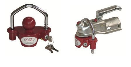

Antivol AL-KO
Je viens d'acheter d'occasion un antivol AL-KO safety compact (coquille qui enferme le levier) pour mettre sur mon stabilisateur AKS1300.
Il est en parfait état, mais j'ai l'impression qu'il me manque quelque chose à mettre du coté du stabilisateur car le téton qui s'enfonce quand on tourne la clef ne dépasse pas de beaucoup et ne s'enfonce dans rien du tout, il ne touche pas la tête d'attelage.
Est ce qu'il y a une partie femelle qui se fixe du coté de la tête d'attelage ou bien est ce que je n'ai pas le bon modèle de serrure pour l'AKS 1300 ?
Merci de me renseigner si vous avez un antivol de ce type.
Bien cordialement
Dominique

Cet antivol se compose de deux parties :
Une partie amovible : celle que l'on voit sur la photo
et un partie vissée sur le timon composée d'une petite plaque sur laquelle vient se verrouiller le "gros chapeau" Si tu n'as pas cette petite plaque, ton antivol est inutilisable
Le téton, lorsqu'il est enfoncé et tourné s'accroche sur la petite plaque dont je te parle plus hautgtw36 a écrit : j'ai l'impression qu'il me manque quelque chose à mettre du coté du stabilisateur car le téton qui s'enfonce quand on tourne la clef ne dépasse pas de beaucoup et ne s'enfonce dans rien du tout,
Dominique

OK, donc c'est clair, il me manque ces pièces à fixer sur le timon. Cela ne doit pas être bien difficile à refaire, si quelqu'un sur le forum pouvait me faire un croquis avec les cotes, ce serait bien sympa et je pourrai en refabriquer.Boulhaya a écrit :Cet antivol se compose de deux parties :
Dominique

Merci à tous pour ces réponses claires et rapides

Antivol sur tête d'attelage [AKS 3004]
Est-ce que quelqu'un a déjà testé cet antivol mottez (ref = A075B) ? Avez-vous un avis sur celui-ci ?
Lien vidéo
Ce qui m'intéresse, c'est le fait qu'il reste à demeure sur la tête d'attelage, ça simplifie les manipulations.
Lien vidéo

Re: Antivol Mottez fixe sur tête d'attelage
Bjr, quad tu dis à demeure, c'est aussi en roulant?
- Messages : 20937
Est-ce qu'il empêche de déposer la tête d'attelage ??? Me semble pas.
Binbin :
Oui, il est pris en étau sur la tête d'attelage. Les vis étant inaccessibles quand l'antivol est en position fermé.
Une fois fixé on ne le retire jamais et il sert d'antivol qu'on soit attelé ou pas.
Par contre il semble incompatible avec les antilacets mais je n'en ai pas sur ma familia et je n'en ressens pas le besoin.
Landeriba : non effectivement, c'est une grosse faille, bien vu.
- Messages : 12045
Anti-vol interdit en roulant, bon , après chacun fait comme il le sent...
- Boulhaya
- Messages : 6062
- prénom : Marcel
Totalement inefficace, voir https://www.youtube.com/embed/9ohVrRl_Qvw
En 30 secondes on démonte la tête d'attelage En outre ne semble pas prévu pour les timons ronds et semble incompatible avec la présence d'un frein de timon
eribabinbin a écrit :![]()
MDR!! Qui sait, on pourrait se la faire piquer en roulant
Merci pour vos conseils.
J'ai pas peur qu'on me la pique en roulant, juste parfois la flemme de mettre et enlever mon actuel antivol de timon à chaque petite pause.
Il est de ce type. On peut aussi le laisser mais avec le jeu, j'ai peur que ça abime tout en bougeant/roulant :
