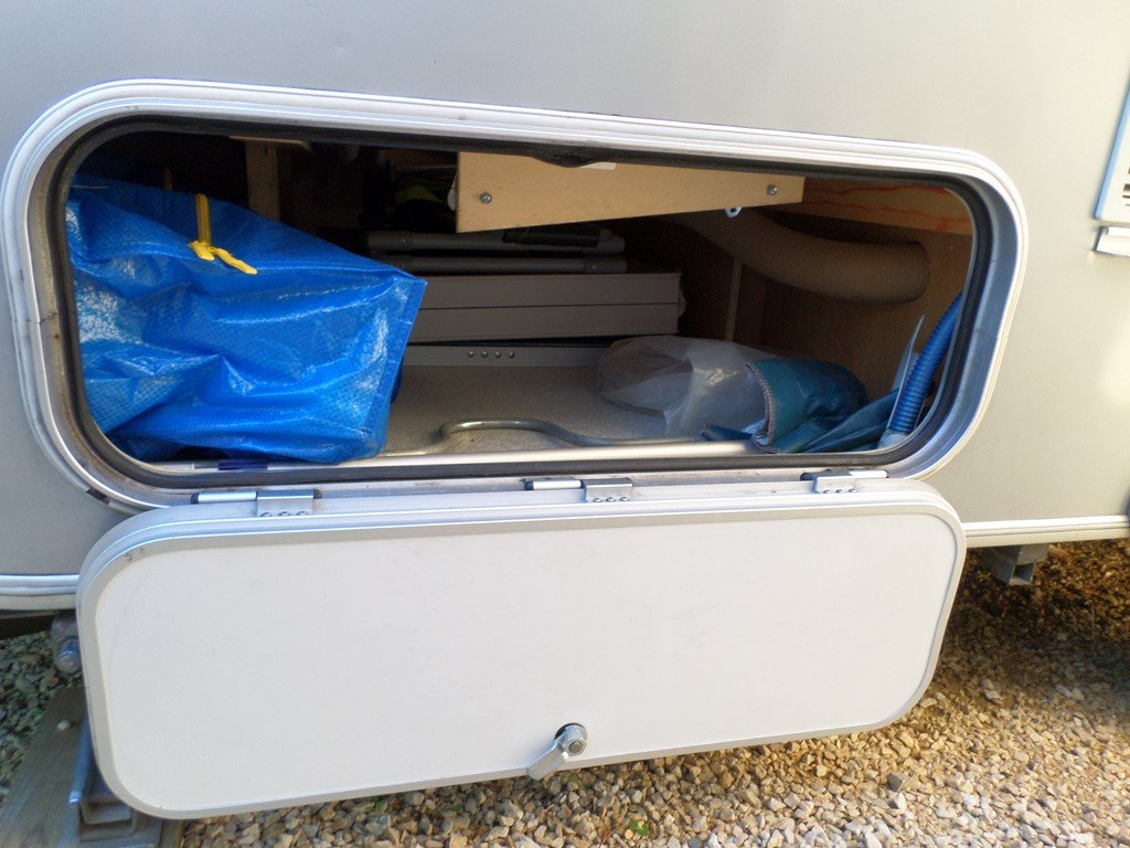

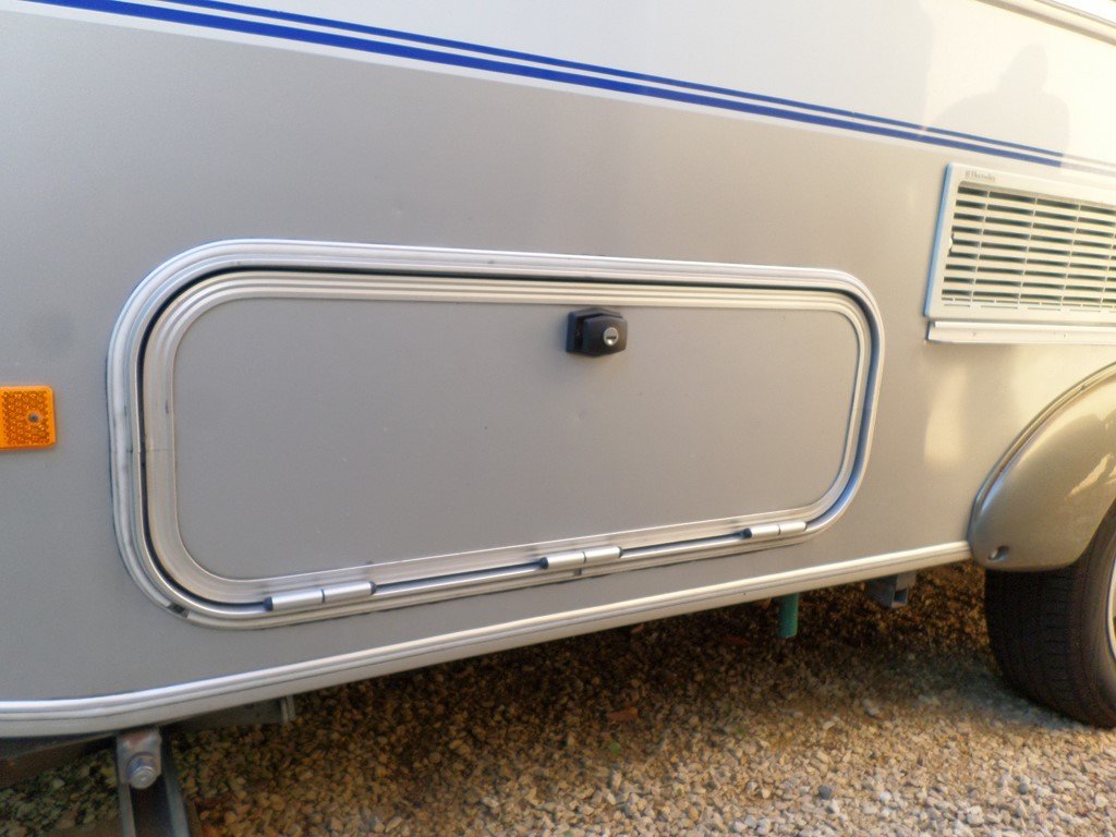

Bonjour Balou le vertacomicorien. Tu parles de trappes au pluriel. Je possède une 530 GT de 2002 avec une trappe côté frigo, mais je pense qu'il serait peu judicieux dans mon cas d'avoir une deuxième trappe de la même dimension, de l'autre côté soit 78cmx28cm, compte tenu du fait qu'il y a la prise de la cara, le boitier d'alimentation générale dans le coffre, ainsi qu'une boîte électrique au niveau des feux arrière. La trappe était déjà présente lors de l'achat et me semble indispensable, même si dans mon cas, j'ai un modèle avec lit fixe donc la moitié du lit se relève entièrement avec l'aide de 2 vérins à gaz très efficaces. J'ai possibilité de t'envoyer des photos si tu le souhaites mais je pense que tu es surtout à la recherche de conseils techniques que tu trouveras auprès d’excellents bricoleurs sur le forum, Bienvenue Cabouille du 30, Savoyarde.
Re: Pose d'une Trappe.....
Posté : lun. 26 août 2019 11:43
par Balou
En effet je parlais bien de trappes au pluriel car j'aimerai bien en mettre une de chaque coté .
J'ai pas encore bien vérifié l'implantation coté opposé au frigo mais il me semble que la prise 220V de la caravane est plus sur l'avant car pour ma part elle tombe dans la penderie au niveau de l’étagère basse . Mais a vérifier tu as raison.
Pour les photos oui je veux bien , mais effectivement c'est surtout pour le repérage de la structure a l'aide de l'aimant et pour retomber dans la réservation d'origine .
A ce sujet , pensez vous qu'il soit possible de trouver ou d'acheter un trappe d'origine Eriba ou est ce qu'il vaut mieux partir directement avec un Thetford N°5 ?
Bonne journée en Savoie ..
Balou .
Posté : sam. 7 sept. 2019 05:01
par cabouille du 30
Bonjour,pour les photos je verrai dans la journée,sur tablette je maîtrise moins. Tu as certainement un modèle plus récent que le mien, ce qui explique le changement d'emplacement, pour toi dans la penderie. Les trappes posées en option avaient un entourage alu et 3 charnières, il me semble, ce qui n'est plus le cas sur les modèles récents. Le modèle que tu souhaites poser, à une belle finition,certains membres des forums, ont fait des tutos très détaillés pour ça.
Cordialement Cabouille
Posté : sam. 7 sept. 2019 08:15
par cabouille du 30
- SAM_7935 (Copier).JPG (140.53 Kio) Vu 17887 fois
- SAM_7936 (Copier).JPG (152.43 Kio) Vu 17887 fois

1) Concernant les portillons (ou trappes verticales) : j'avais dû poser les miens
charnières en haut car en les ouvrant, ils touchaient le sol.
Ce n'est pas gênant en soi, mais si on démarre en ayant oublié de fermer le portillon, on arrache tout...
Même pour ceux qui n'atteignent pas le sol une fois ouverts comme c'est souvent le cas, notamment ici chez Cabouille du 30, il me semble que la préservation de l'ensemble est ainsi mieux assurée un minimum de temps si on roule portillon resté ouvert par inadvertance.
Certes, il faut maintenir celui-ci en l'air avec le bras, l'autre main, ou un bâton quand on veut récupérer quelque chose dans la soute (sauf si les charnières sont assez "dures") : est-ce un vrai problème ?
