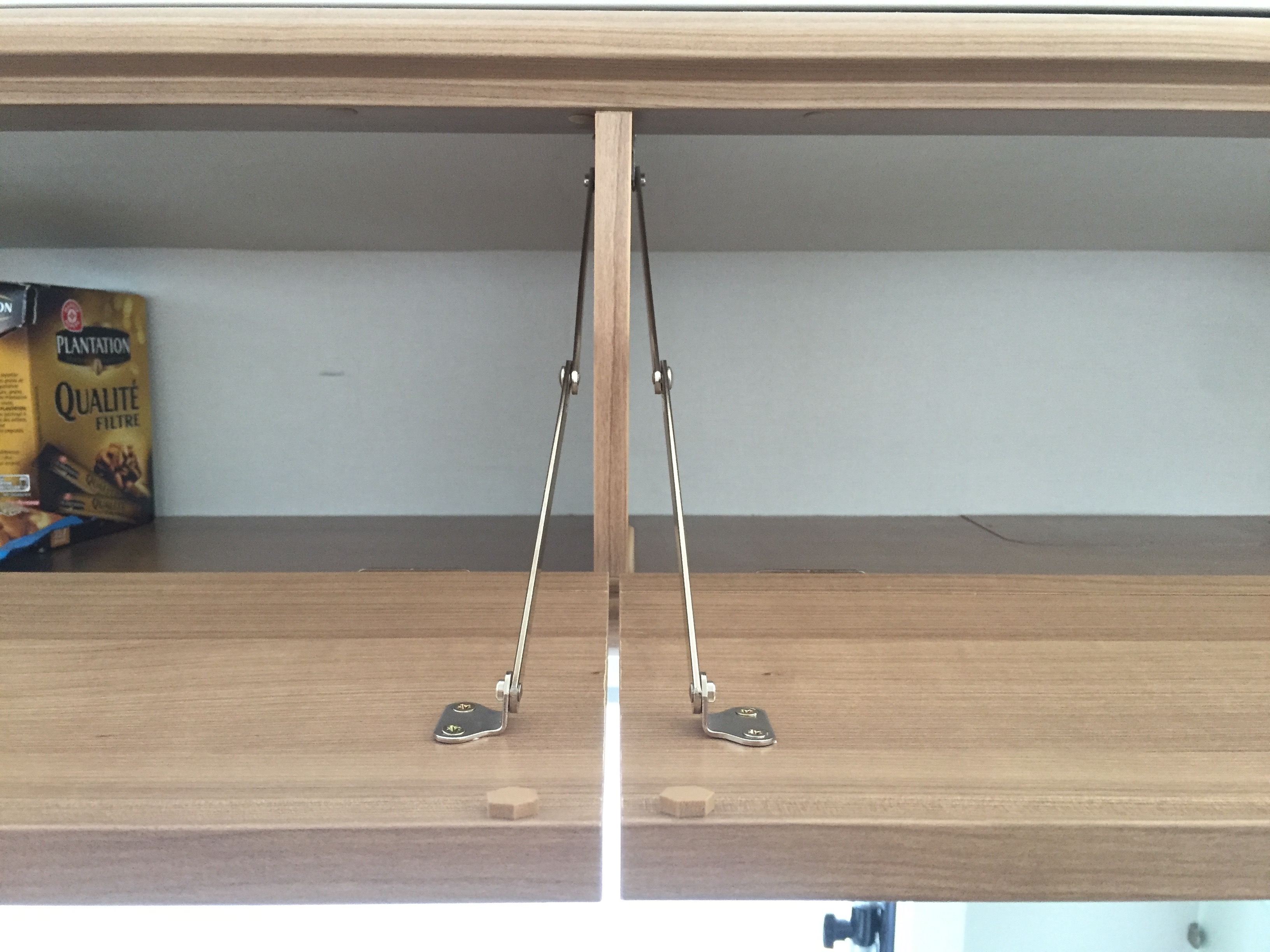

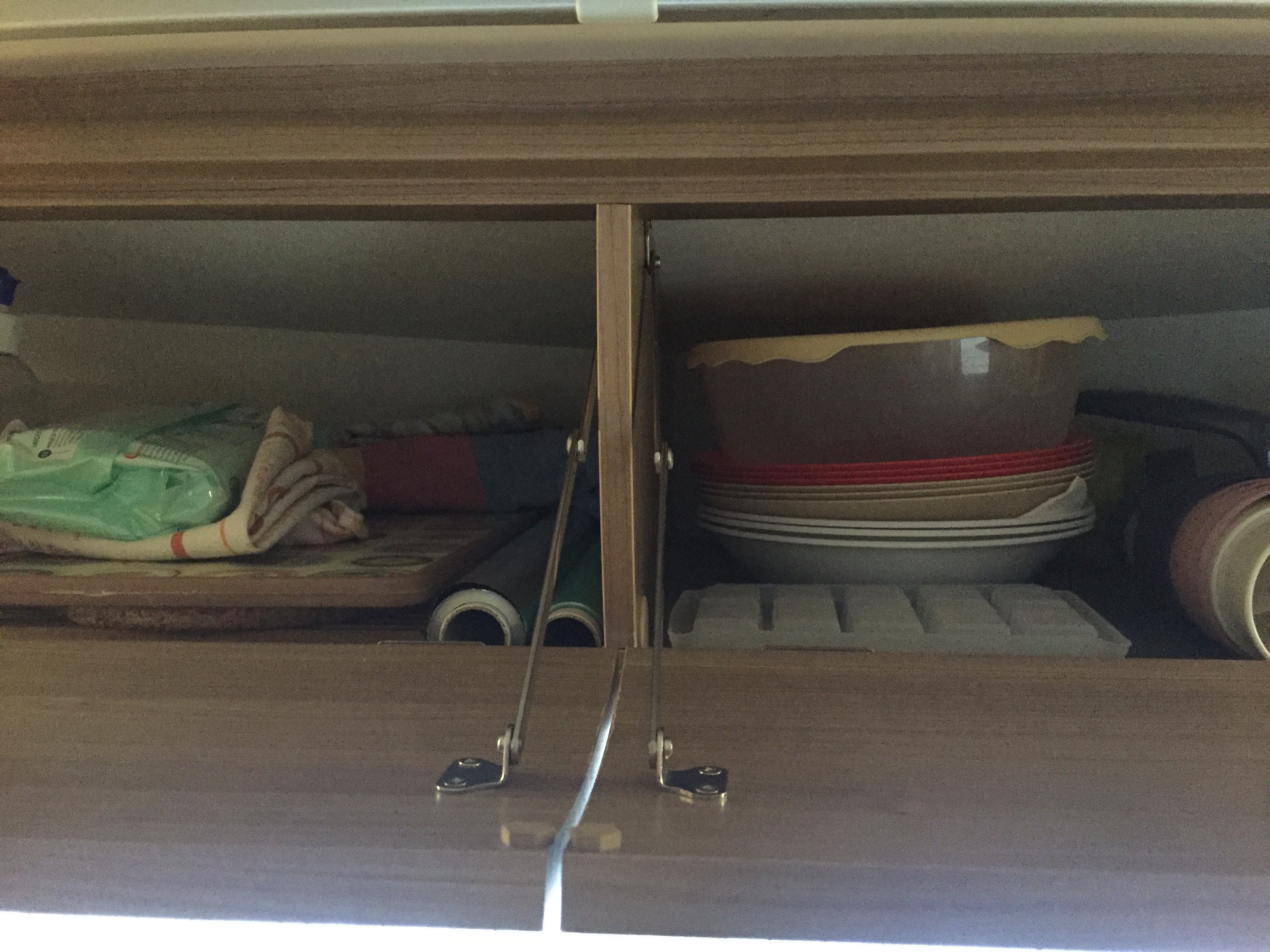

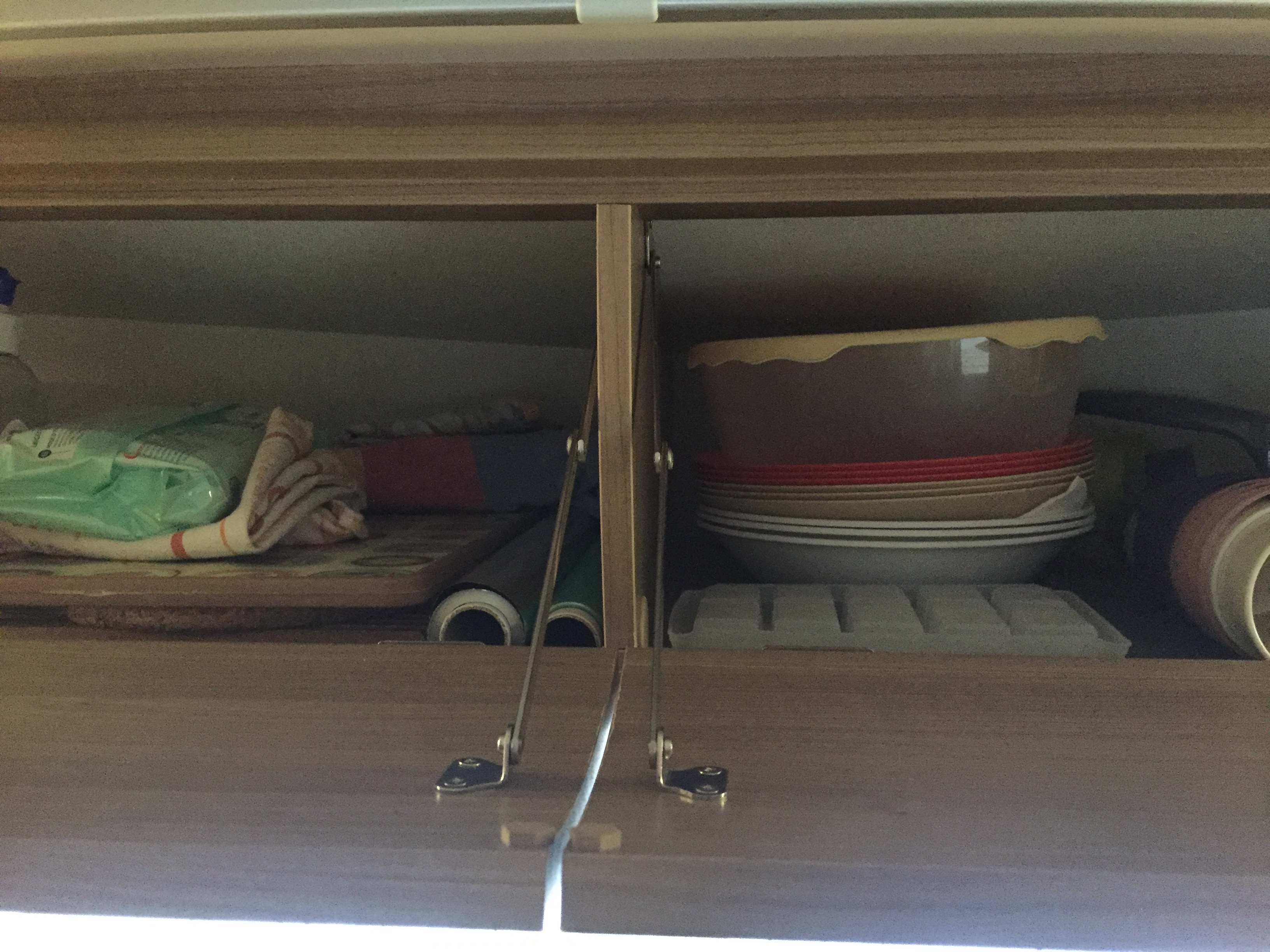

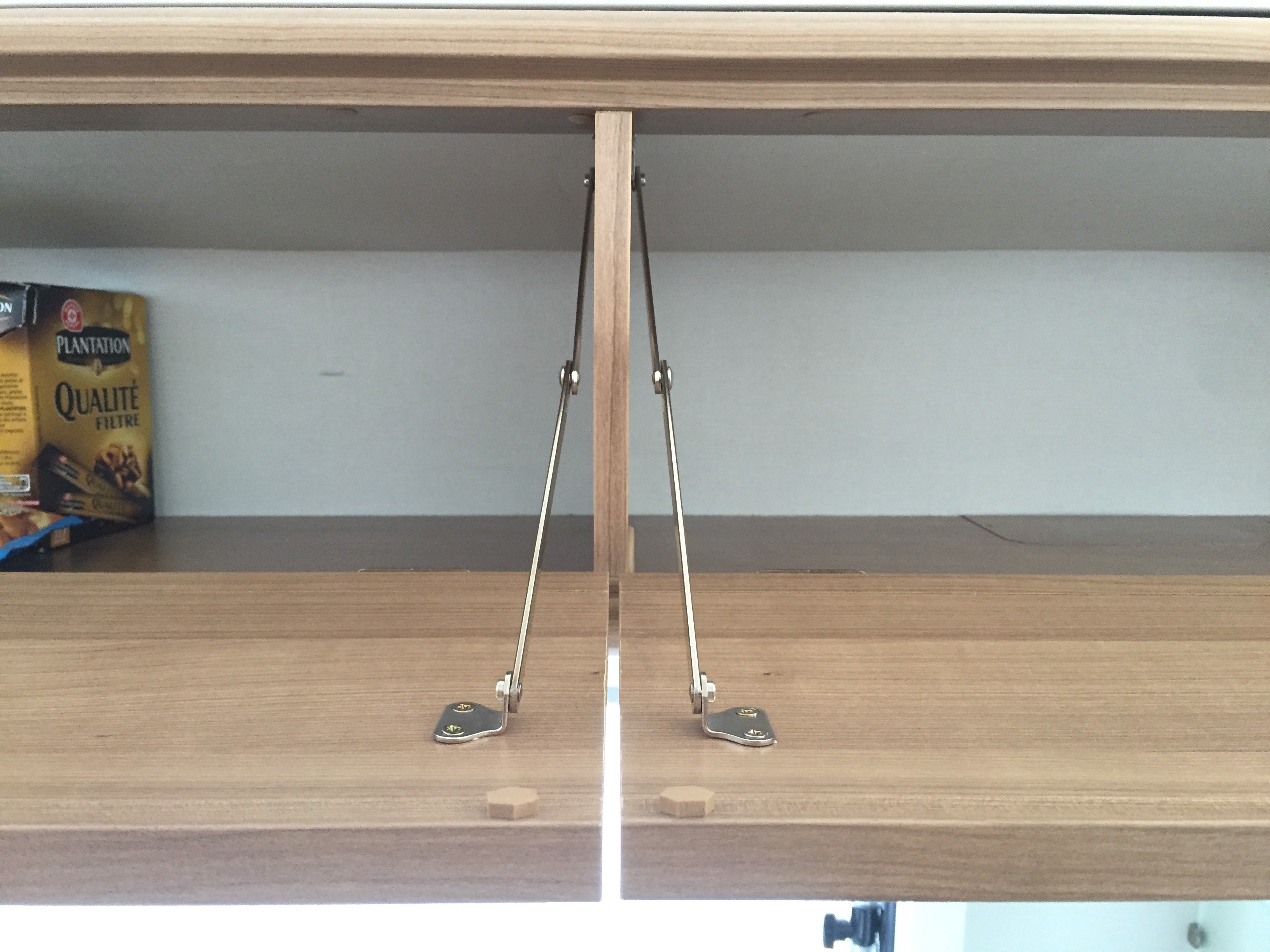

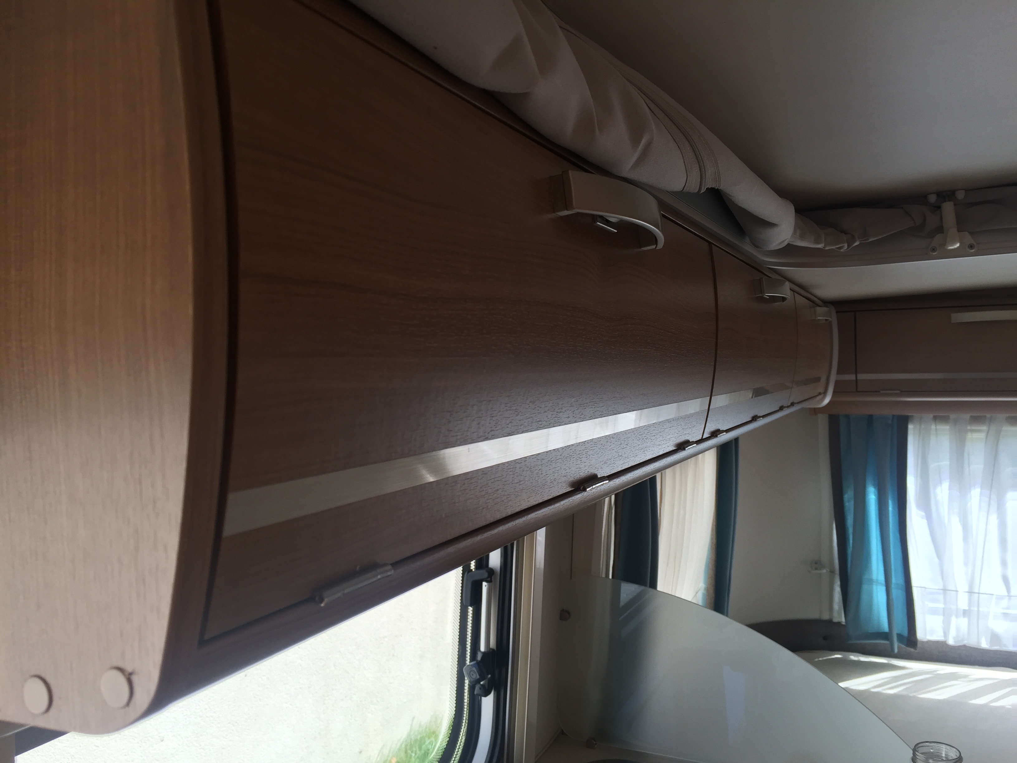

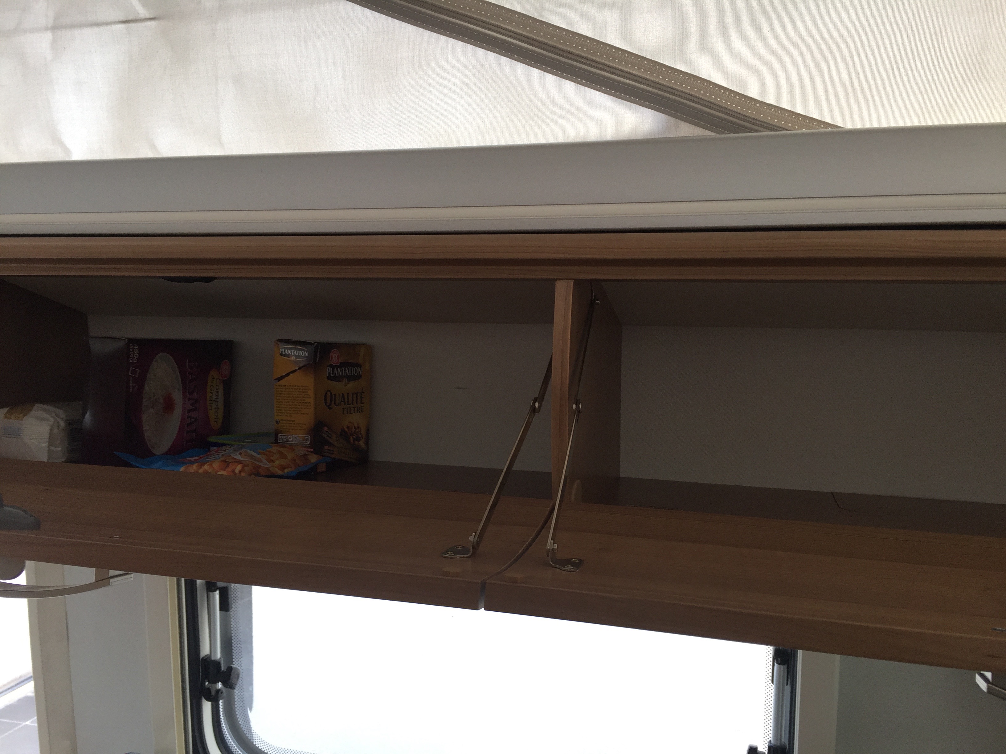

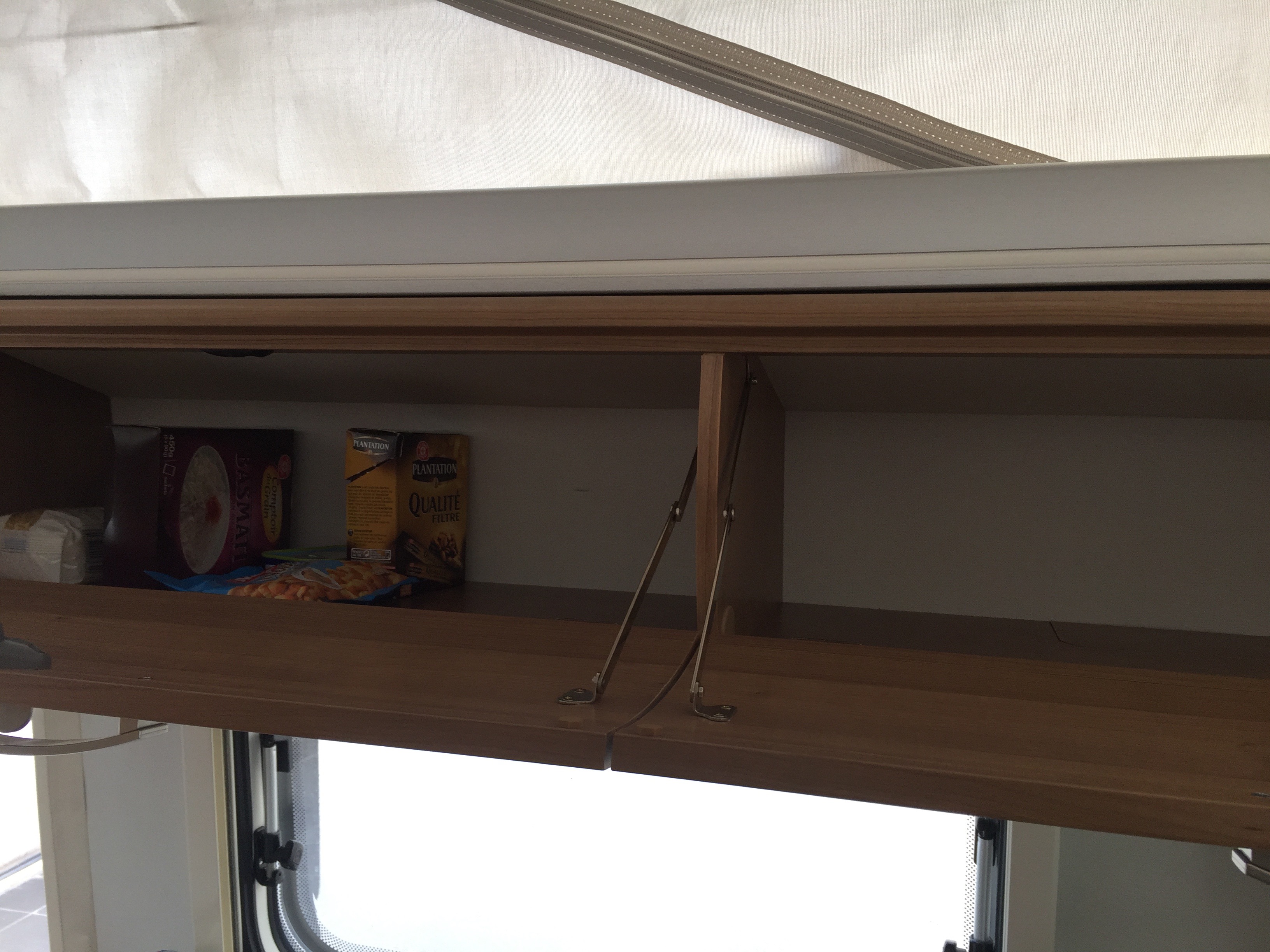

bonjour,
c'est simplement un essai pour faire incorporer
des charnières cassés de ma
Merci à Benjamin de m'avoir aidé et surtout bonnes vacances

Re: Problème charnière trappes interieures TRITON 430
Bonjour à tous
Au moins je m’aperçois que mon problèmes et sa résolution avec les photos à l'appui servent à beaucoup de monde.
Super.
Cordialement
Jean Yves Tallois
Super.
Cordialement
Jean Yves Tallois

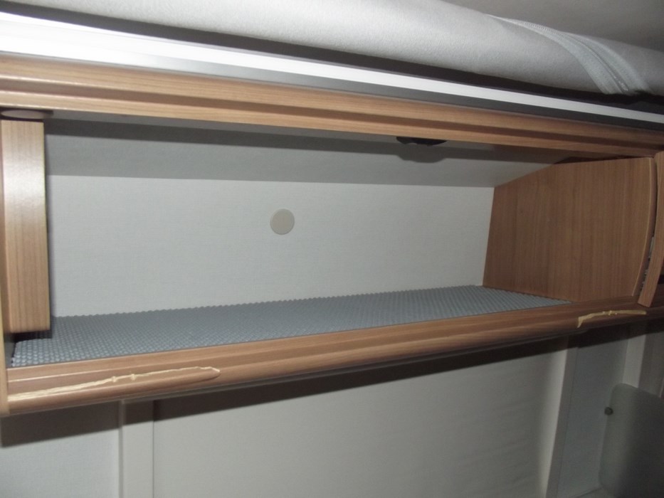

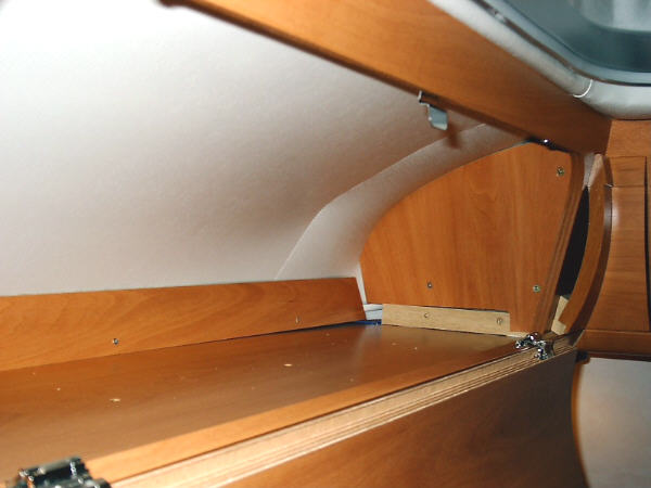

J'ai oublié de rajouter
Au cas ou le fond du placard aurait été fortement abimé (comme dernière photos de gilmaga)
Le concessionnaire m'avait proposé de remplacer le placard (c'est pris par la garantie)
Je n'en ai pas eu besoin

- Messages : 12112
Bonjour Gilles.
De rien, vite fait, ma batterie est au mini et j'ai la W-Fii au SI. (dehors)
Tes charnières ne sont pas adaptées au déport de la porte ouverte, solution = autres charnières ou compas partout.
INSISTE!!!! chez maman Hymer!!!!

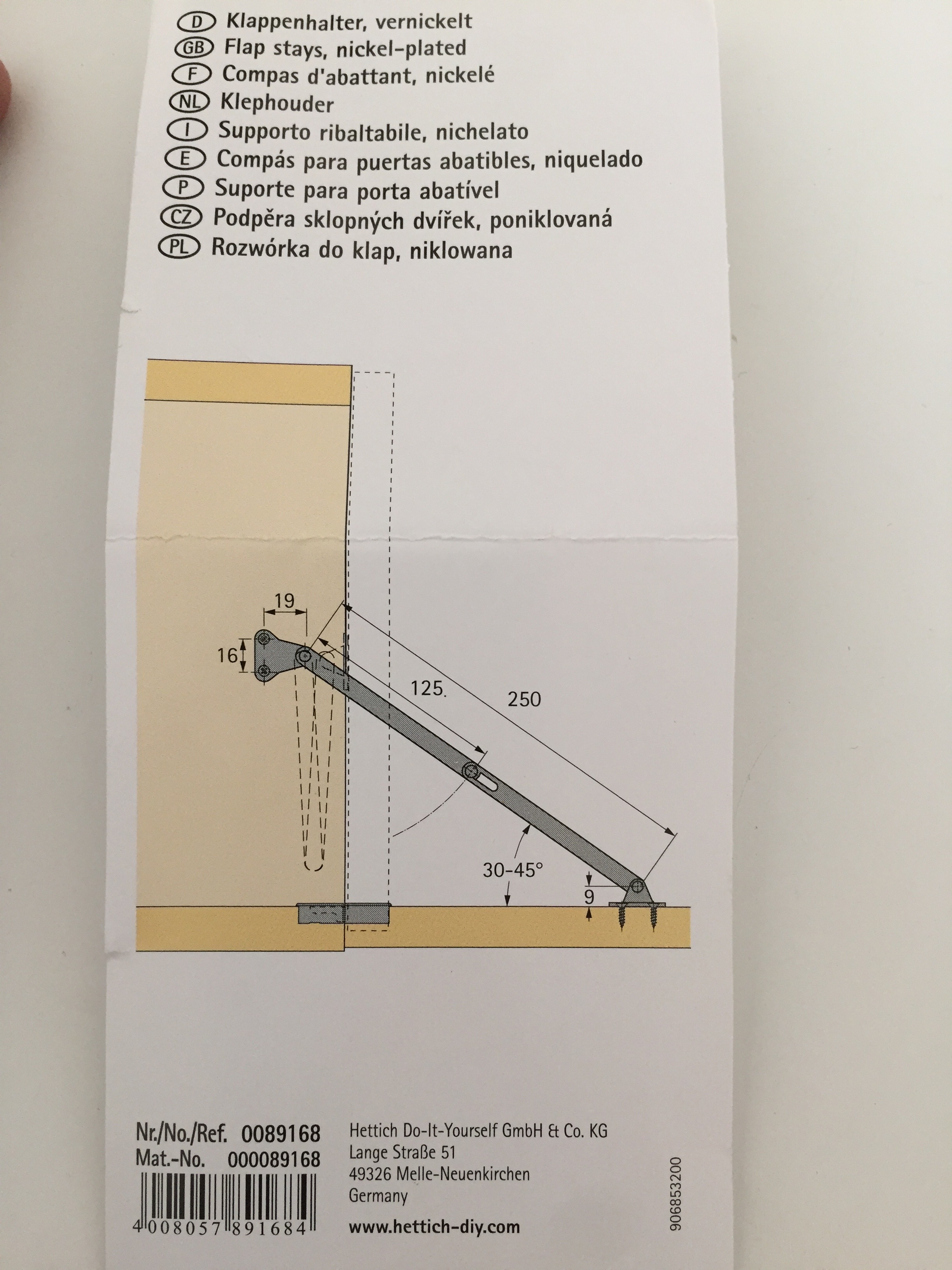

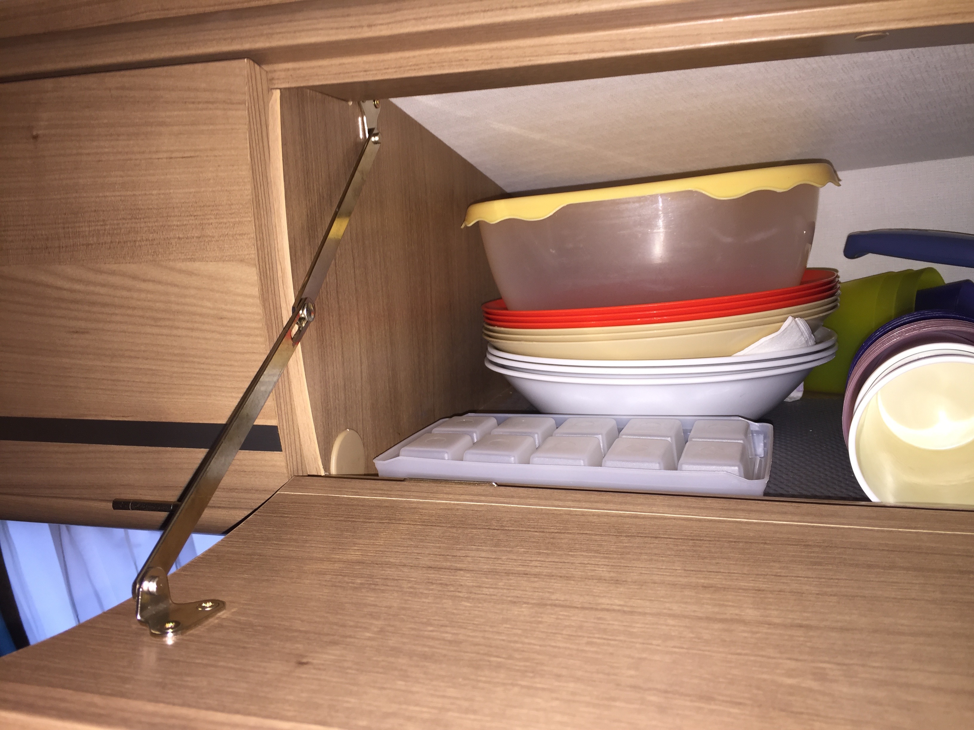

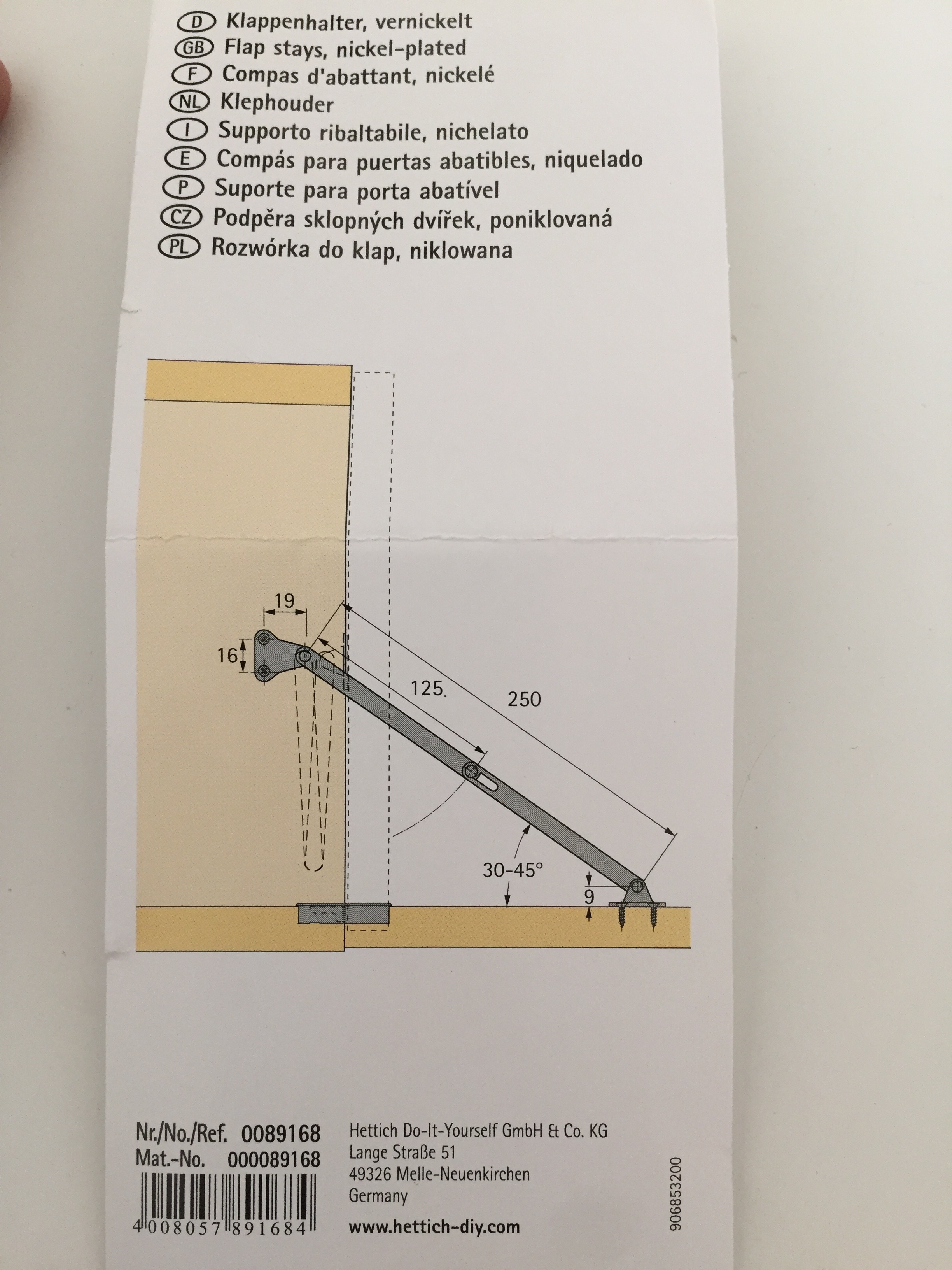

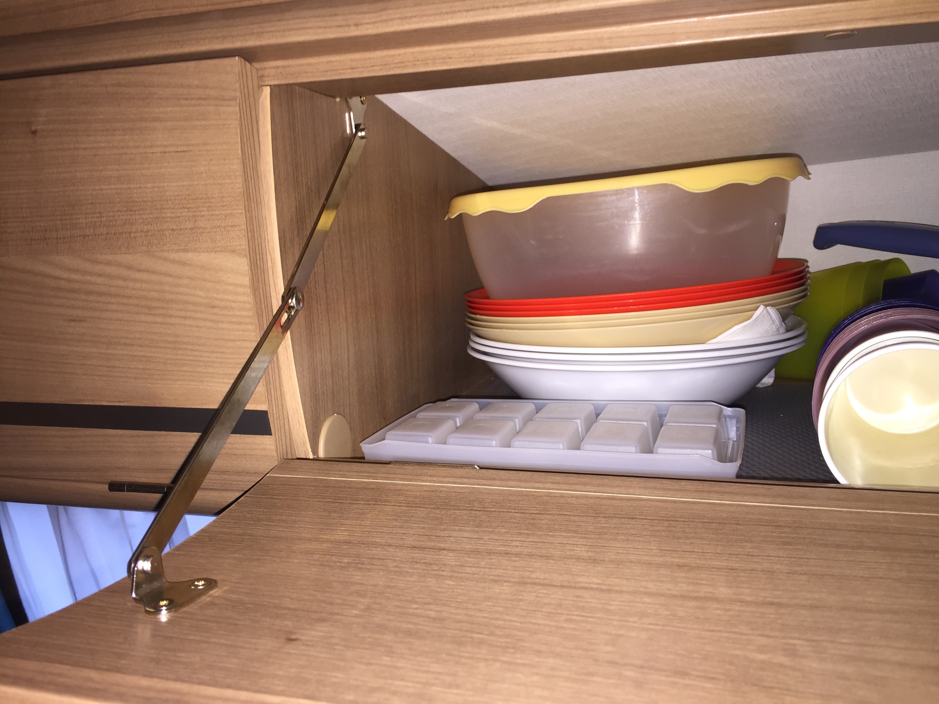

Pour info voici une photo avec le compas. (Fournis par mon concessionnaire, c'est moi qui les ait posés)
On voit aussi le plat alu sous la porte fermée à coté, en dessous de la charnière.
Pas de problème pour la hauteur de l’abattant (on voit qu'il reste du jeu au dessus)
Attention a ce que ce plat soit bien collé sur le bas du placard.

Même problème sur la mienne... sur un placard début de fissure du bois sur le placard , La garantie étant passée ,par prévention j'ai remplacé les vis d'origine par de plus longues et rajouté une charnière centrale trouvées chez Narbonnes Accessoires
Jean-Yves tu as les references des petits compas ?

Re: Probleme Placards Haut TRITON 430 (Modeles A partir de 2
Quelques news versions 2018 ajouts de compas sur les 4 placards hauts les plus sollicités
pour éviter ce fameux cisaillement, ce probleme n'est toujours pas resolu depuis 2013 donc soyez vigilants...
Je les ai trouvés chez LM pour environ 5 euros la paire
Voici la référence (au cas ou ) version 250mm Hettich
Bonne lecture
Damien
Bonne lecture
Damien
- Eribazh
- Messages : 2017
- prénom : Luc
Re: Probleme Placards Hauts (Modeles A partir de 2013)
Joliment renforcés...
Mais quelle idée leur a pris d'abandonner nos charnières élaborées si efficaces ?

Quelqu'un peut-il me renseigner sur les compas en plastique ou métal : où les trouver et à quel prix ?
C'est pour un nouvel Eribiste qui vient d'acheter une 530 silver de 2016 : il cherche à éviter tout risque...
Merci.
Merci.
- Messages : 6172
Pour l'adresse, voir là:
http://www.forumeribatouring.com/viewto ... 50#p143121
Prix, 5€ la paire, en métal.
Pour la fermeture de nos placards, même montage que Binbin.
Troll de 2012.
Troll de 2012.

- Cagouillard
- Messages : 1515
Hello,
Pas cher, léger, réglable à souhait et facile à dégrafer pour ouverture totale:
http://forumeribatouring.com/viewtopic.php?f=16&t=9394
Ca a tenu 10 000 bornes de routes pourries
