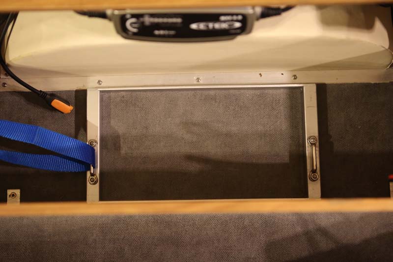

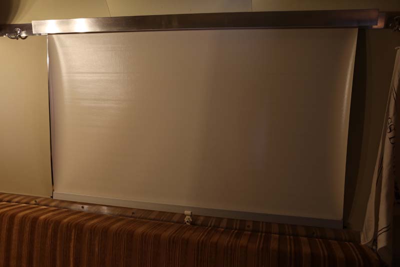

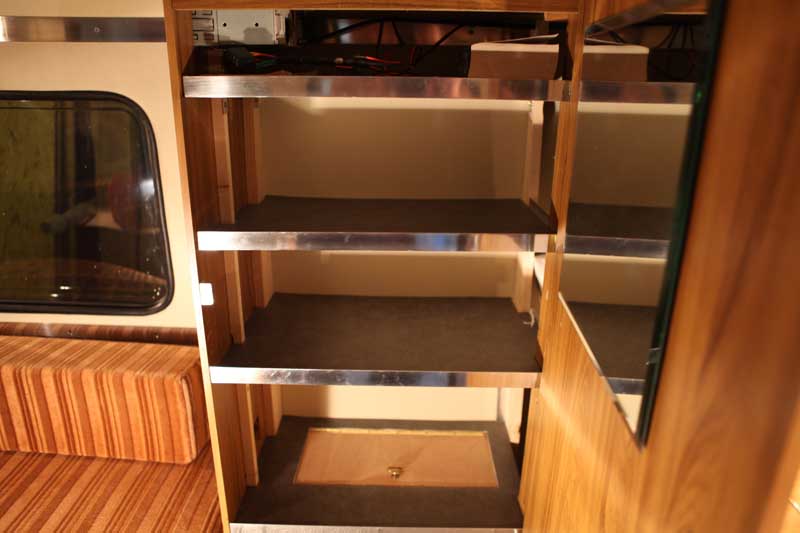

Voici le tout dernier bricolage effectué sur ma Puck.
Pour éviter de se retrouver sur internet sur des sites hot à faire bunga bunga (dixit Silvio Berlusconi) :o :o :o
et puis accessoirement se faire une petite grasse matinée. :) :) :)
Installation de store SNCF avec enjoliveurs en alu.
Oui franchement même si les stores que j’ai achetés ne sont pas moche, moche, on ne peut pas dire que ça soit la class non plus.
Alors deux cornières en alu en L 40X40 par store, naturellement poncée au 800 puis poli, miroir au Belgom Alu et voilà le boulot
Tu me vois

Tu me vois plus
tu me vois plus.jpg (40.83 Kio) Vu 34677 fois
Et là, Tu me vois plus du tout
Plus du tout.jpg (54.11 Kio) Vu 34677 fois

Re: "My First Puck"
Posté : mer. 30 sept. 2015 15:44
par Eribalin
Ah ! ah ! On se trouve bien, blottis dans sa : eriba : à l'abris de tout :wouarf: :wouarf: :wouarf:
Je peux comprendre :langue2:
Montage très propre, rien à dire sauf "chapeau Monsieur" :super:
Re: "My First Puck"
Posté : mer. 30 sept. 2015 17:21
par atlas83
Je reste sans voix devant une telle qualité de travail. Je découvre ce topic (il n'est jamais trop tard pour bien faire) et je ne trouve qu'un mot : BRAVO !!!! :super: :super: :super:
Re: "My First Puck"
Posté : mer. 30 sept. 2015 19:05
par boubou
Pour cette intimitée partagée :image002:
Re: "My First Puck"
Posté : jeu. 1 oct. 2015 03:49
par forumeribatouring
Beau boulot M'sieur :super:
Re: "My First Puck"
Posté : jeu. 1 oct. 2015 04:37
par eribabinbin
Bravo, beau travail :super:

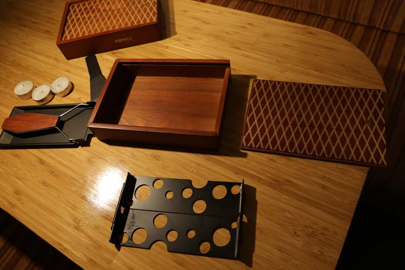

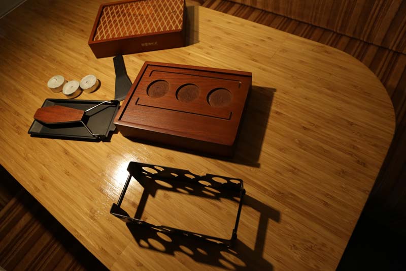

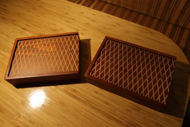

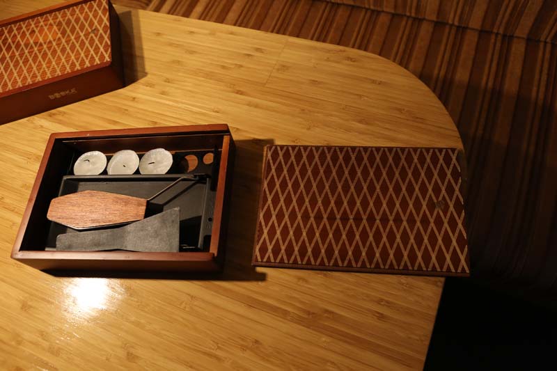

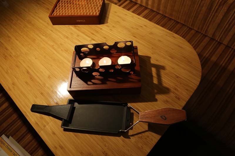

Voici ma première trouvaille et j'en suis pas peu fier
1600 ? c'est ça ? le nombre de fromages que l'on peut trouver en France
Alors Voici mon premier objet totalement indispensable et qui obtient un maximum
d'étoiles de l'esprit PUCK
Regardez ! C'est Class non en plus c'est petit et leger !
On ouvre
2-Boite ouverte.jpg (75.84 Kio) Vu 34601 fois
On déballe
3-Boite débalée.jpg (76.78 Kio) Vu 34601 fois
On Monte le truc
On allume le Bougies, c'est écolo !
Et on se régale !!!
Alors ce qui me fout un peu les boules c'est que ce service à raclette
autonome n'est pas français.
1600 Fromage et on s'est fait grillé par les zollandais !
En tout cas c'est une chouette invention pour nous qui avons passé nos vacances
dans le Jura ....RACLETTE AU COMTÉ ... le Bonheur.
ou trouver le bidule ?
http://www.boska.com
Dominique

Alors cet appareil à bougies m'intéresse ( : DrapCH : ), je me suis toujours demandé si:
1/ ça chauffe suffisamment? (genre pas attendre 15mn que le fromage fonde)
2/ cela ne fait-il pas nager le fromage dans son gras?
Rien de mieux qu'une bonne raclette à la fraîche sous l'auvent (parce que comme dit JLM, à l'intérieur... :gene2: )

trollzh a écrit :...je me suis toujours demandé si ça chauffe suffisamment?
Suffisamment pour créer une évaporation du liquide rosâtre :mdr3: :hello:

Pour répondre a tes questions,
Oui ! ça chauffe suffisamment pour ne pas attendre trop longtemps avant
la prochaine "Coulée", a vrai dire je pense même que c'est un tout petit peu
plus rapide que les fameuses résistances de 2000 watt ...
Ou alors c'est l’effet vacances qui me fait dire cela..?
En revanche ce qu'il manque un peu c'est le coté gratiné.
En effet le fromage est bien fondu et très chaud mais pas du tout gratiné.
Quant à l'homogénéité, elle est identique à celle d'un services à raclette
traditionnelle (Enfin traditionnelle à résistances).
Si tu laisse ton fromage trop longtemps, ben oui c'est vrai, t'as de l'huile de fromage. :hehe:

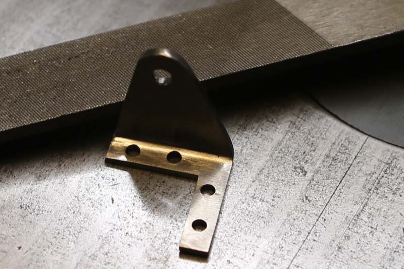

Posté : sam. 17 oct. 2015 18:42
par Ataroa
Bonjour à Tous et à toutes,
Bon aujourd'hui temps pourrave on the Normandy, alors une t'tite visite à ma Puck.
On arrive toujours à faire un truc à faire....

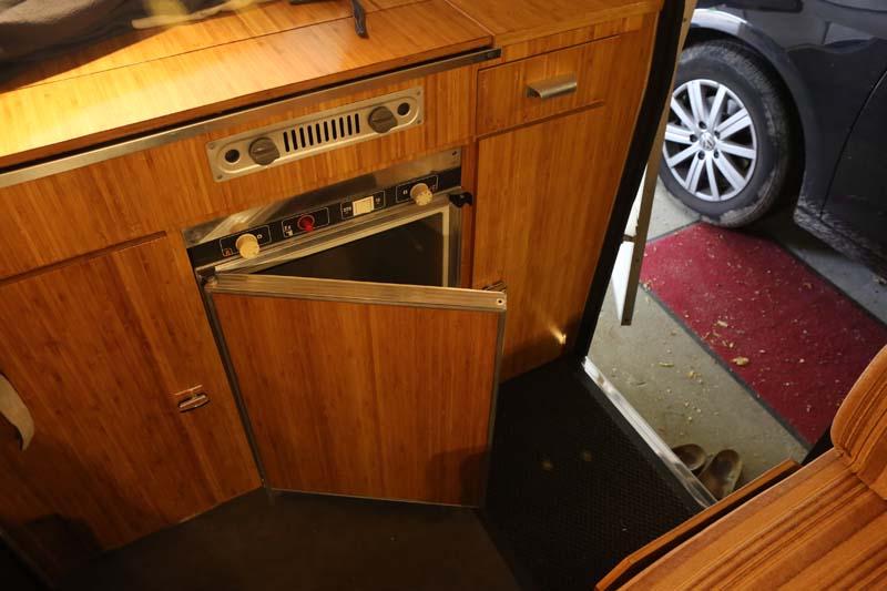

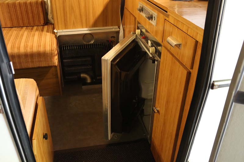

Si bien que ce matin j'ai fabriqué cette pièce en inox s'il vous plait....
Ben oui il pleut tellement :hehe:
Bien sur, les pros du bricolage ont tout de suite compris à quoi servira cette pièce
Et oui ! pour changé le sens de l'ouverture de la porte du frigo.
Bien plus pratique dans ce sens là.
Dominique

Chiotte ...!
Et oui ! pour changer le sens de l'ouverture de la porte du frigo. :rouge: :rouge:
Je ferais bien de me relire... :rouge: :rouge:
Re: "My First Puck"
Posté : sam. 17 oct. 2015 20:37
par Chambord45
Les pattes de fixation de ta porte étaient mortes?
Moi aussi j'ai changé l'ouverture de la porte juste en changeant les supports de portes de côtés et pis c'est tout.
Nous avons le même frigo et aussi dans une Puck.
BEAU travail quand même. :super: :super: :super:

Posté : sam. 17 oct. 2015 22:05
par Ataroa

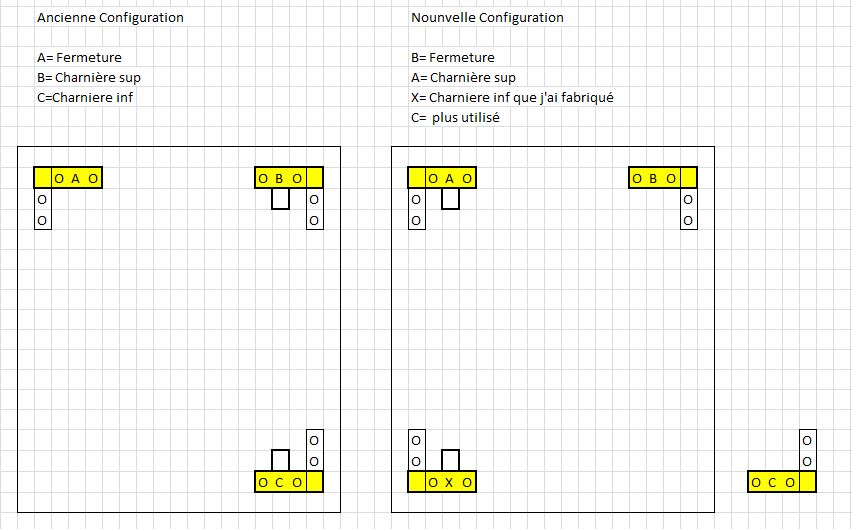

Nan !

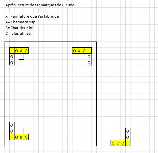

C'était pas si simple que ça, sinon je ne me serais pas fais C...
Mon frigo n'avait que trois support de charnière 2 pour la charnière et une pour la fermeture
avec un bitonio en plastoc en changeant la configuration de la porte il me manquait le "L" en bas à gauche.
du coup j'ai un _I donc je ne me serre pas, celui en bas à droite.
Dominique
Re: "My First Puck"
Posté : dim. 18 oct. 2015 10:27
par Chambord45
Sur le mien j'ai changé les supports en diagonale et je n'ai pas eu de problème.
Tu travailles vachement bien quand même.
Re: "My First Puck"
Posté : dim. 18 oct. 2015 15:20
par Ataroa
Salut Claude,
Je conviens que lorsque tu disposes de 4 charnières sur ton frigo les choses sont simplifiées
et d’ailleurs tu n’as même pas besoin de permuter en diagonal comme tu le dis,
suffit de déplacer les deux goujons du côté droit du frigo au côté gauche, et pis c’est tout. :hehe: :hehe:
Moi sur mon frigo il n’y avait que 3 équerres et tu peux les déplacer
comme tu veux il t’en manque une, et pis c’est tout ! :hehe: :hehe:
Voir le bô dessin
Char 1.JPG (85.81 Kio) Vu 34296 fois
En revanche ton intervention n’a pas été stérile et tu m’as aidé sans le savoir à résoudre un petit problème
d'une autre nature...
Je m’explique : Comme tu peux le voir sur le dessin la pièce X que j’ai fabriqué a été monté comme charnière
et quand je fermais la porte du frigo, ben ça raclait un petit peu contre la paroi…
Je me suis dis que c’était à cause du joint qui n’avait pas au paravent subi la pression de ce côté-là de la porte.
En lisant tes remarques, j’ai eu l’idée de permuter en diagonale la charnière B et X en soupçonnant mon pressage du porte goujon …
Nickel ! X me sert maintenant pour la fermeture, B à replacer la porte dans son bon axe,
ce n’était qu’1 mille ou 2 et maintenant ça ne racle plus
Merci pour ton intervention et pour tes compliments
Dominique

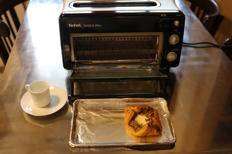

parti de ma Checklist "Avant de Partir"
C'est tout bêtement un Grille-pain mais qui a l'avantage d’être aussi un minuscule four.
Idéal donc pour une Puck ! (Oui Alain ! Tu peux toi aussi t'en offrir un :hehe: )
Il est tout simplement Génial pour se faire deux part de pizza, Quiche, flammekueche, ...
Enfin tous ce que proposent nos traiteurs régionaux...
Cet appareil coute un peu cher 79 € cher D***Y Ref: Toast'n Grill
Mais comme il est super pratique je me suis dis que ça valait le coup.
Le seul bémol c'est qu'il est de marque TEFAL est que le plateau n'est pas anti-adhérant !!!
C'est dommage pour un appareil Téfal, la honte ! :mdr1: :aille: :/
J'ai mis sur la photo une tasse à café pour se rendre compte de sa dimension
20 cm de papier d'alu font l’affaire :] :]
En outre j'ai trouvé chez Carrouf des petites barquettes semi rigide en alu qui rentre
pile poil dans mon p'tit four !
A nous les raviolis, lasagne, gnocchi... Gratiné bien sur :taré1: :taré1: :taré1:

Merci Ataroa, nous avons trouvé et acheté ces fours à raclette individuels, effectivement cela marche très bien, sans même laisser d'odeur dans la caravane, pour peu que l'on aére cinq minutes après le repas. À recommander!
Four raclette à bougies

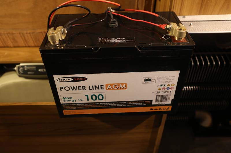

Suppression du transformateur 220 Va > 12 Vc de ma Puck pour la bonne
et simple raison qu’il ne fonctionnait plus.
Installation d’un double circuit en termes d’éclairage 220v en halogène et 12v en led
et l’installation d'une assez grosse batterie à décharge lente acheter ce jour là en promo
d'ou son sa puissance et sa taille un peu surdimensionnée... (103Ah, 30 Kg !!)
Situation en mode sauvage, donc en 12 V :
J’ai de l’eau, jerrican + pompe à eau
J’ai de l’éclairage 12 V à led
J’ai un frigo : gaz et je peux aussi démarrer les ventilos d’aide au refroidissement de l’échangeur du frigo
J’ai du chauffage : gaz
J’ai de la musique : autoradio 12 V
Je peux charger : mon ordi, mon téléphone, ma clope 12v > USB
Situation en mode camping avec EDF :
J’en profite pour recharger ma batterie avec mon petit chargeur…
S’il fait chaud je m’éclaire par led, ça dégage moins de chaleur
S’il caille, j’allume les quatre ampoules halogène et là, ça monte très vite dans une Puck bien isolée.
Frigo : en 220 v
Le reste en 12 car j'ai de la marge avec cette batterie.
1 ) Fabrication d'un châssis fixé exactement au dessus de l'essieu, indispensable en cas de freinage
ce châssis est équipé de petits pontets pour accueillir une sangle...
on ne sait jamais, même si je ne compte pas faire de tonneaux :hehe:
1 Chassis H.jpg (64.19 Kio) Vu 34526 fois

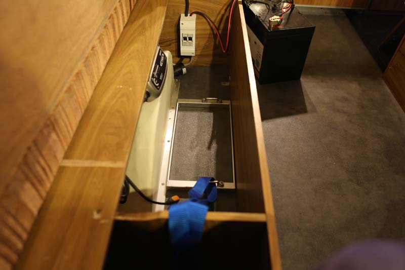

On peux voir sur cette photo un petit porte fusible équipé de deux disjoncteurs différentiel à 30 milliampère
un pour le 220v et un pour le 12v
2 Chassis V.jpg (55 Kio) Vu 34526 fois
Ma Batterie , faire gaffe aux dimensions avant de l'acheter ... il faut que ça passe :hehe:
3 Batterie.jpg (60.08 Kio) Vu 34526 fois
Et voila le boulot ! Le chargeur prêt a être branché, j'ai rajouté aussi un fusible de 25A sur le + de la batterie
au cas où...c'est mon coté parano :ghee:
4 En charge.jpg (78.47 Kio) Vu 34526 fois
