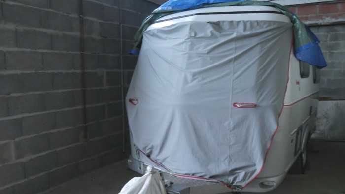

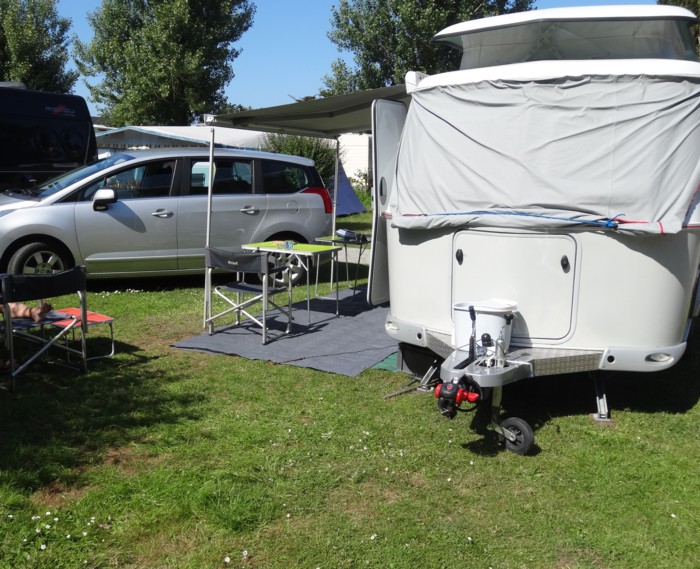

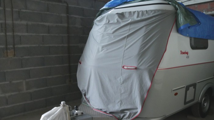

Bonsoir, Après avoir connu des impacts très visibles de gravillon sur une précédente caravane, je m'étais juré de faire quelque chose lorsque je possèderai à nouveau mon Eriba : chose faite depuis le printemps, pas annoncé ici parce que...j'ai la honte,... je n'arrive pas à joindre de photos à mes messages...j'ai lu tous vos conseils et n'y arrive pas, alors, lâchement, j'ai zappé la présentation de ma Triton, modèle 2012, 2 dinettes, ne voulant pas de lit fixe....
Aussitôt, j'ai monté un porte vélo sur l'avant, une antenne extérieure TV télescopique, comme si bien expliqué ici...et, surtout, un "protège-avant", avant même ma 1ère sortie : j'ai découpé dans une solette neuve, acquise il y a longtemps, ce protège-avant, en forme de triangle : le haut tient dans le rail, comme un auvent ou solette, 2 trous à hauteur des poignées avant, attaché en bas par des tendeurs qui passent dans les trous des vérins...pas très joli, c'est un prototype, mais très efficace.
Après un long trajet de nuit, les moustiques sont collés sur cette bâche plastique résistante, les gravillons impactent la bâche, il n'y a même pas la corvée de nettoyer la facade avant de la caravane, toujours propre, même au garage.
Le laçage avec les tendeurs plaquent la bâche, elle ne bouche pas en roulant, et, ce que je craignais ne s'est même pas produit, pas de rayure ni sur la tôle, ni sur les 2 vitres...
La difficulté, la découpe : il m'a fallu la 1/2 de la solette, mais la forme arrondie de l'avant, crée des bourrelets, des plis, c'est en fait un travail assez grossier : j'ai prévu d'affiner, mais je voulais avant tout, tester : même moche, résultat nickel....n'étant pas couturier sur grosse toile, pour l'instant, c'est resté comme cela. Je vais revoir pour essayer de joindre une photo mais suis très sceptique, et à 65 ans, je ne fais plus aucun effort informatique...je préfère la rando et le VTT...
Sincèrement, j'ai été très surpris que personne n'y ait pensé....

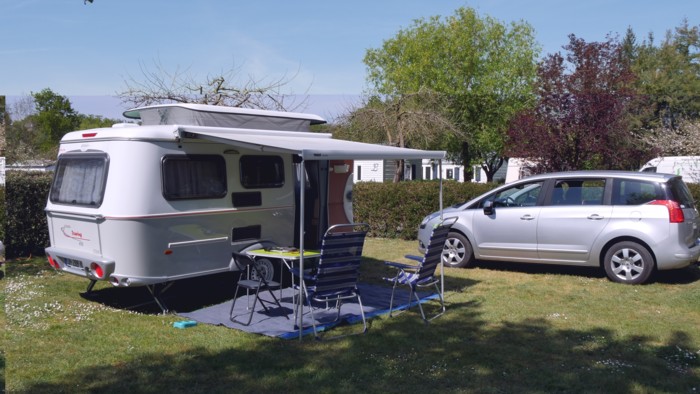

Les photos de sa belle et son cache nez
Bien entendu, la toile est détendue "au repos" et bien tendue pour rouler....

Une jolie protection maison , chose que j'ai bien aimé sur les 60eme anniversaire le pare pierre :flow: & avec le store led (sinon j'ai trouvé la finition encore plus light que sur ma 2013...)

En regardant la photo d'itinérant, je me rends compte que sur la Silver je n'ai pas ces petits rails à mi-hauteur de la partie basse de la carrosserie... Mieux ou moins bien? On verra à l'usage (j'ai souvenir sur la 320 de mon copain qu'un de ces rails a fini par se dégrafer en partie avec la dilatation de la tôle sous l'effet de la chaleur). Au final j'aurai peut-être moins de "vagues"?
