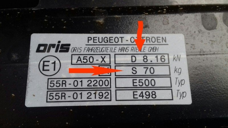

:hello: Penser à vérifier aussi le poids admissible sur l'attelage prévu par le constructeur du véhicule, c'est cette valeur qui fait foi
:flow: Dan.
Re: Les porte-vélos
Posté : dim. 7 juin 2020 11:24
par LANDERIBA
Exact, si sur la plaque Eriba il est indiqué 100 kg en appui il faut regarder la plaque de l'attelage et si lui est inférieur c'est cette valeur qu'il faut prendre en compte, ici 70 kg
Re: Les porte-vélos
Posté : dim. 7 juin 2020 15:35
par djef24
Généralement c'est 70 kilos.......sinon ça appuie fortement sur l'arrière de la voiture ;-)

La règle du bon poids en flèche de la caravane :
Un poids en flèche correct correspond à environ 7 % du PTAC de la caravane quand celui-ci n'excède pas 1200 kg, et ne doit pas dépasser 5 % du PTAC quand la caravane est plus lourde.
Reste qu'il faut respecter le Maxi indiqué sur l'attelage ;)

Ddu01 a écrit : dim. 7 juin 2020 09:26 :hello: Penser à vérifier aussi le poids admissible sur l'attelage prévu par le constructeur du véhicule, c'est cette valeur qui fait foi
:flow: Dan.
75 kgs. Pas de soucis se sera fait.

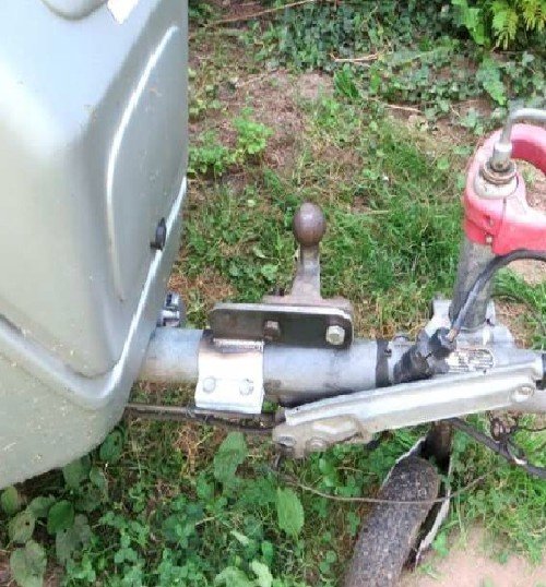

Après plusieurs mois de réflexion et ne trouvant pas mon bonheur sur le net ni chez les différents accessoiristes (timon 90mm rond) je me suis enfin décidé à fabriquer le mien.
Un poteau de récup coupé à la disqueuse
4 plats
une boule neuve (accessoiriste auto) :16€
Soudures chez un artisan : 20€
Dégraissage et peinture Hammerite
2 morceaux EPDM pour éviter le contact métal-métal
Il n'y à plus qu'à tester en condition de roulage avec 2 vélos.
Re: Les porte-vélos
Posté : mer. 10 juin 2020 16:52
par LANDERIBA
Juste une remarque pour éviter que la bride tourne par le poids et les vibrations, encoche la demie bride basse pour qu'elle se bloque dans la bride du frein à main sous le timon.
Re: Les porte-vélos
Posté : mer. 10 juin 2020 17:14
par electronn2002
LANDERIBA a écrit : mer. 10 juin 2020 16:52 :hello:
Oui c'est vrai j'avais oublié.

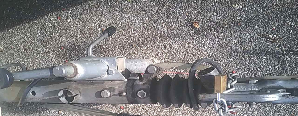

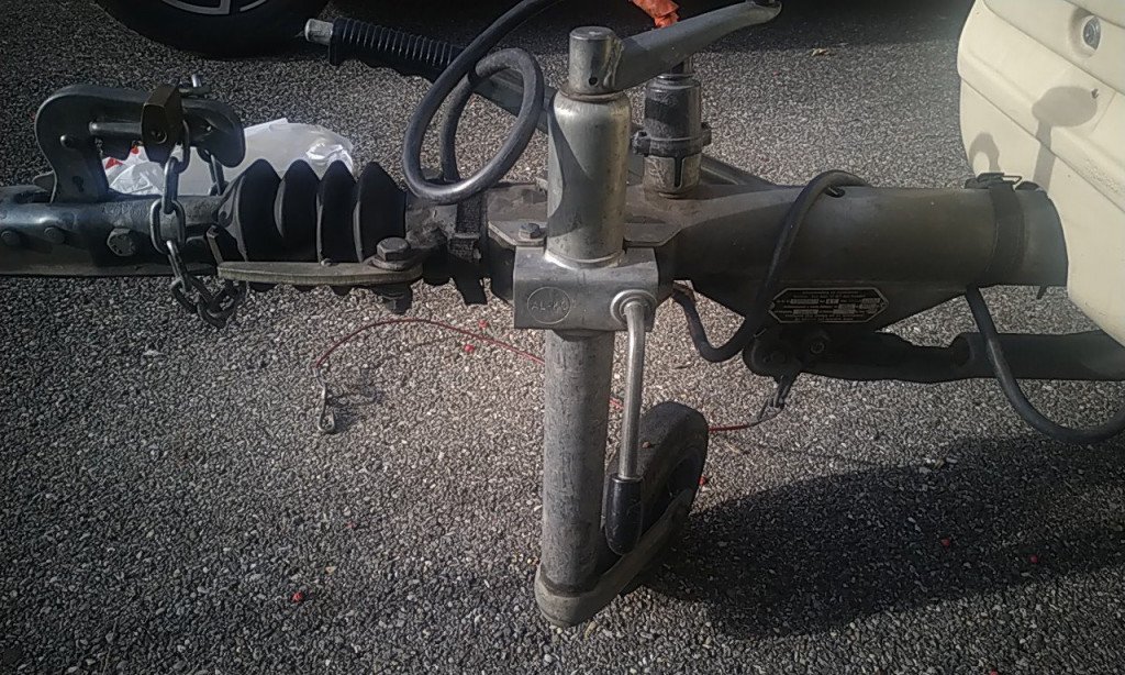

: Photo : ca doit etre ca. Il est tres bien
Re: Les porte-vélos
Posté : mer. 26 août 2020 14:34
par an71vin
Re: Les porte-vélos
Posté : mer. 26 août 2020 21:03
par Davenull
Thanks...
C'est à celui-ci que je pensais mais je préférais être sûr car il existe un modèle "court" avec des rails plus rapprochés pour timons courts.
Le problème avec les VAE c'est qu'ils sont souvent plus larges que les vélos musculaires.
Encore merci,
Re: Les porte-vélos
Posté : mer. 26 août 2020 22:19
par an71vin
Davenull a écrit : mer. 26 août 2020 21:03 Thanks...
Encore merci,
Le porte vélo est quand mème très proche de la caravane, pour le vélo contre la caravane on enlève la pédale car trop près du coffre, et on tourne le guidon car a quelques centimètres de la baie. Mais comme ça nickel.

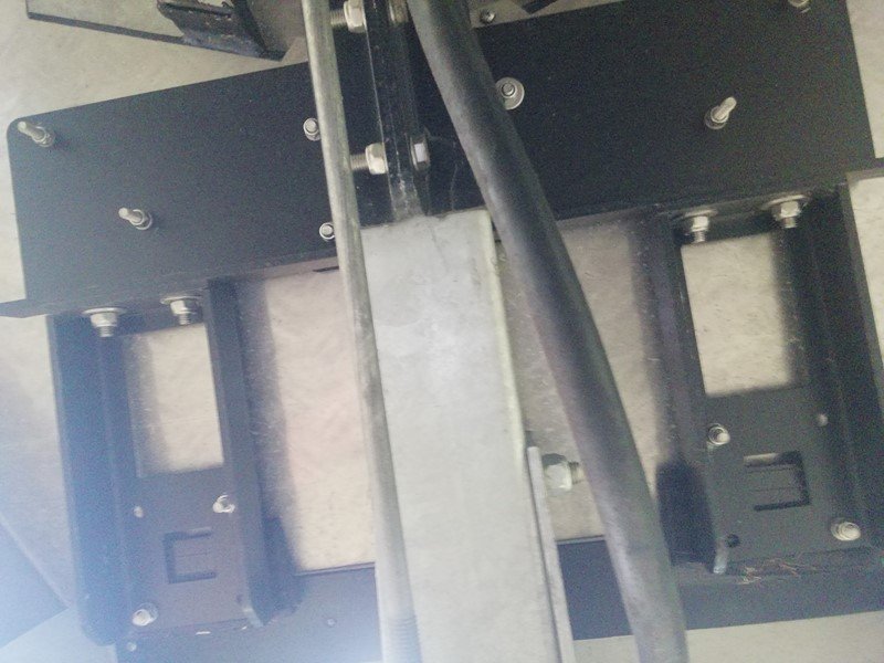

an71vin a écrit : mer. 26 août 2020 14:34 Regarde voir par ici
https://www.mon-camping-car.com/article ... PIQAvD_BwE
J'ai le même porte vélo sur une : eriba : 430 SE de 2015, mais en plus il faut se procurer le kit d'adaptation pour timon Eriba !!!!! :faché1:
KIT ADAPTATION PORTE VELO.jpg (85.63 Kio) Vu 348912 fois

bodins a écrit : jeu. 27 août 2020 09:19
Oui exact. Pour nous il était installé quand on a acheté la Rosalie.

Récent proprio d'une Puck 1986 depuis 2 semaines, je suis newbie sur Fofo...
Tout d'abord infiniment MERCI à tous ceux qui ont permis, et qui vont vivre ce précieux forum d'échanges, ciment d'une communauté qui semble a priori, fort sympathique.
Ma première requête concerne les portes vélos. J'ai parcouru les 12 pages des 512 contributions... avant de me permettre un message.
J'ai pu voir les multiples variations qui ont pu être fait sur l'idée originale de boule d'attelage sur timon de Deblec (sauf erreur) et adapté par Binbin et tous les autres.
Mon souci est que sur mon Eriba Puck 1986, non seulement j'ai un timon rond,mais en plus ma fixation de roue jockey est soudée :-((((((
Voir 1er fichier.
Tout au long du fil "Porte-Vélos" du Forum j'ai pu lire et voir différentes solutions proposées par des géniaux...
2ème fichier.
Ma requête comment pouvoir installer un tel adaptateur et disposer d'une boule d'attelage pour poser un porte-vélo avant, sur le timon de notre Puck.
1) Je crois avoir lu (mais je ne retrouve plus le post) qu'un des passionnés disposait en stock de différents adaptateurs en plaque à visser (boulonné sur fixation Jockey) mais aussi pour timon rond... ;-) ==> Quelqu'un saurait-il qui, où ?
2) Sur le 2ème fichier j'ai repris différents adaptateurs pour timon rond. ==> Quelqu'un saurait-il vers qui s'adresser pour avoir un ou des plans? Pour en faire faire un (je n'ai le poste à souder ni peut être le savoir faire de soudure et de serrure, bien que bricoleur)... en supposant que je trouve quelqu'un dans notre voisinage...
3) Quelqu'un saurait-il où pouvoir commander un adaptateur" Binbin" pour timon rond... artisanal? J'aimerai si possible éviter de payer le prix fort en commandant l'adaptateur chez MOREVA... en supposant qu'il soit possible de pouvoir le commander en France ??? (et même si probablement je pourrais peut être le faire veni en Suisse). Je trouve les modèles "Binbin" souvent plus judicieux que le modèle "officiel" car il décale un peu le porte vélo pour éviter que les pédales frottent sur le coffre de la caravane.
Bon espérant ne pas vous avoir gavé...;-) Je jette ma bouteille à l'eau.
Bien à vous tous.
Marc
NB: Le newbie que je suis a évidemment bien d'autres demandes, mais une question après l'autre?

Bonjour et bienvenue au cyclo randonneur :happy1:
En effet, je n'ai fait que copier Deblec avec une modif pour le support plat. Pour le rond j'ai copié notre (mon) ami Kokolo ex administrateur de l'ex fofo :drapeau-Esp:
Trouver un fer rond du diamètre de ta flèche ne sera pas facile, Pour faire celui de Marcel (boulhaya) moi j'avais une chute d'un ami serrurier, il n'en a plus.
Après si tu as un "copain" serrurier je veux bien te faire un croquis pour le faire faire avec du plat, la petite bête du bois a encore quelques neurones en action.

eribabinbin a écrit : mar. 20 oct. 2020 18:48 Bonjour et bienvenue au cyclo randonneur :happy1:

Bonjour Marc
Au vu de cette photo que tu viens de poster et sans voir la flèche pour de vrai, il m'est difficile de te faire un croquis, je m'explique, tu as le support bas du frein à main qui gène beaucoup, rien n'est impossible mais ?
D'autre eribiste avec Puck pourront peut-être t'aider :(
désolé, Benjamin.
