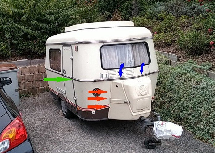

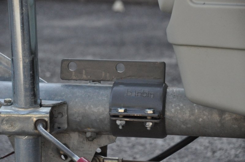

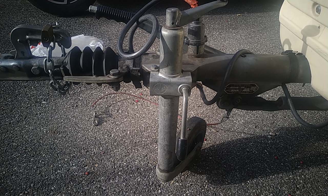

eribabinbin a écrit : mer. 21 oct. 2020 08:31 Bonjour Marc
Au vu de cette photo que tu viens de poster et sans voir la flèche pour de vrai, il m'est difficile de te faire un croquis, je m'explique, tu as le support bas du frein à main qui gène beaucoup, rien n'est impossible mais ?
Timon Eriba Puck coté droit
D'autre eribiste avec Puck pourront peut-être t'aider :(
désolé, Benjamin.

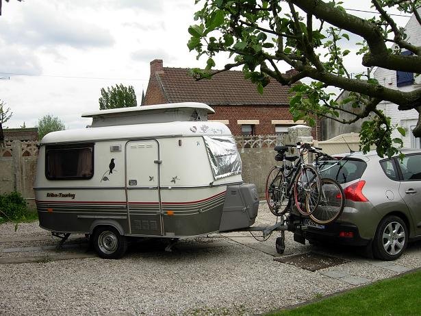

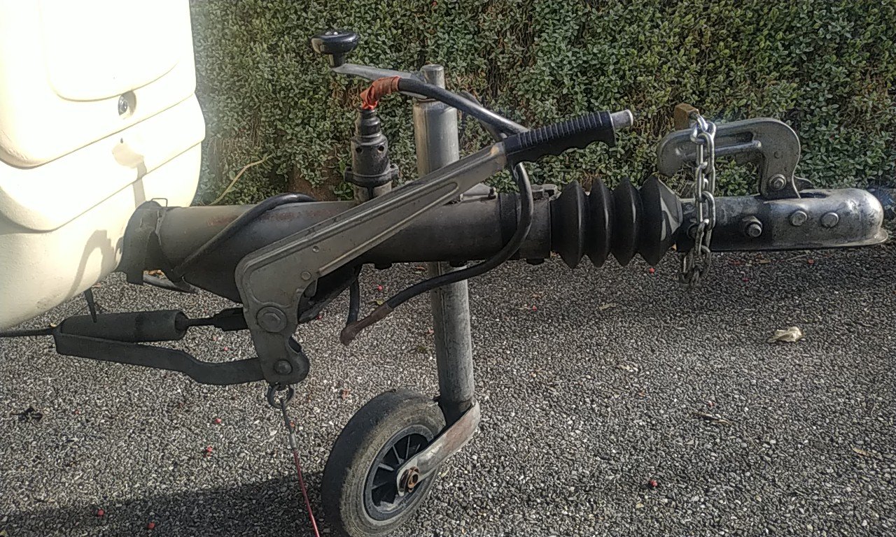

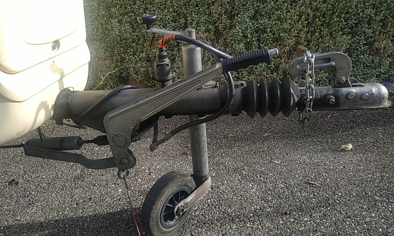

Bonjour Benjamin,
Merci du retour. En effet le timon de ma Puck est un peu cours et le système de frein à main un peu en arrière de ce que j'ai pu voir des timons Eriba...Voir la photo de l'autre coté.
Ma question en considérant tes créations... photos 2 et 3, ne serait-il pas possible de faire passer/dépasser (en découpant un peu) les 2 mâchoires/étaux semi-cylindriques dans le coffre avant.
Aurais tu des plans de ces 2 réalisations passées?
Si oui je pourrais m'en inspirer, ou plutôt essayer de trouver un serrurier pouvant s'en inspirer et m'en faire faire un ?
Enfin, à bien plaire et si possible...;-)
Bien à vous tous.
Marc

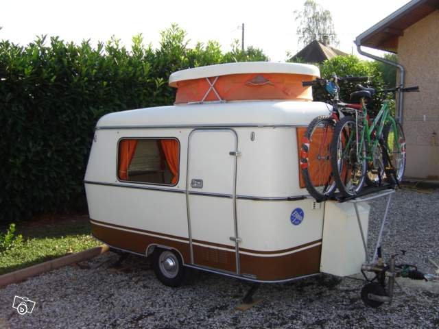

Messages : 3647
Re: Les porte-vélos
Tu n'as pas pensé au porte vélos de coffre ?
DSCN8761 paint.JPG (88.82 Kio) Vu 2529032 fois

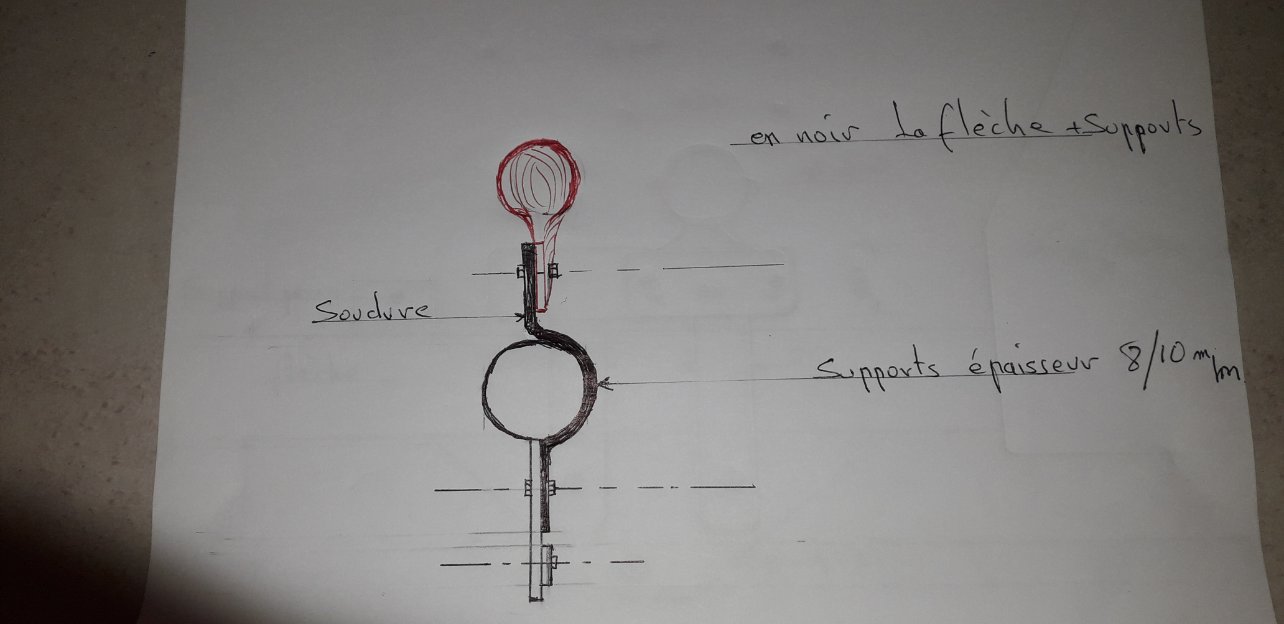

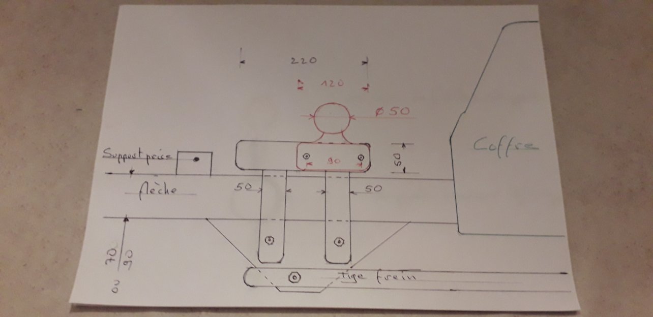

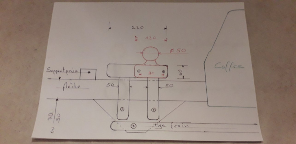

Bonsoir Marc
Tu aurais une solution ( A CONDITION ) que le porte vélo ne vienne gêner les manœuvres avec l'auto, ton timon est plus court que celui de Marcel, tu le vois sur la photo que tu postes, Marcel à une Troll.
Tu "pourrais" au conditionnel, te fixer sur le support frein du coté gauche ( coté droit impossible à a cause du bras frein). Deux fers plats qui viennent épouser la moitié de l'arrondi du fût coté gauche et qui descendraient le long du support vers ses extrémités.
Un serrurier avec une presse peut donner la forme et ou à la forge.
Un dessin (deux) vaut un grand discours (Napoléon)
Bon ce soir ça ne veut pas prendre ma photo, j'envoi et je recommence :diable:
Messages : 12075
Re: Les porte-vélos
Re, croquis
Comme je disais, il faudrait vérifier mètre en main si c'est compatible avec la longueur de ton timon.

eribabinbin a écrit : jeu. 22 oct. 2020 18:54 Bonsoir Marc
Bonjour Benjamin,
Je ne connais pas le différence de longueur d'un timon de Troll et de Puck... Est-ce vraiment aussi conséquent?
Mais bon tout d'abord MERCI d'avoir pris le temps des 2 croquis...
Je vais retourner sur la Puck quand il pleuvra moins et regarder plus ta proposition. Si je comprends bien comme je ne peux utiliser la fixation boulonnée de la roue Jockey, tu proposes de se fixer et boulonner l'adaptateur de boule, sur la joue gauche du mécanisme de frein... Je suppose que tu sais comme il est fait et qu'il autoriserait le passage des 2 boulons (genre M8 ou M10 je suppose) sans remettre en cause le fonctionnement du frein...
Cela reviendrait à me fixer quasiment à la place de la plaque de châssis... ?
Je vais regarder cela...
Encore Merci de temps pris pour moi!
Bien cordialement et @+.
Marc

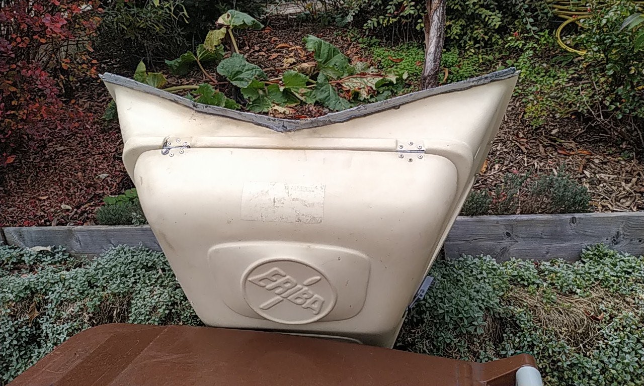

De plus Benjamin sur cette Puck le timon passe DANS le bas du coffre, donc méfiance pour l'ouverture du coffre ou si on s'éloigne du coffre la manœuvre du levier de la roue jockey va devenir problématique.... avec un vélo. :(

Merci de vos réponses et mesures?
Bien à vous à tous.
Marc
Eriba Puck 1986 - Duster 2020 dci
Goblune
Messages : 75
Enregistré le : mar. 13 oct. 2020 12:56
Modèle de caravane : Eriba Puck 1986
prénom : Marc
Localisation : Haute-Savoie
Re: Les porte-vélos
Message non lu par Goblune »
LANDERIBA a écrit : ven. 23 oct. 2020 17:19
désolé, Benjamin.
Bien reçu Jean-Pierre... Maniabilité de roue Jockey et ouverture du coffre... C'est noté!
Cette histoire sent de plus en plus la quadrature du cercle.. ;-(
J'attends donc les éventuelles réponse de distanciation boule-extrémité du timon... et considérer les possibles (puisque j'ai lu sur le forum que rien n'est impossible...;-)
Et quand je parle distanciation... je ne pas surtout de la physique, indument nommée distanciation sociale (malheureusement) trés en vogue ces temps-ci ;-)
Encore merci de votre temps.
Ben à vous tous.
Marc
Messages : 12075
Re: Les porte-vélos
désolé, Benjamin.
:hello: , J-Pierre, pour l'ouverture du coffre nous avons le même problème sur la Troll, porte vélos en place on ne peut qu'ouvrir 10/15 cm, juste pour passer la main et ouvrir le gaz.
Pour la roue jockey, itou, sur la Troll on attèle et seulement après je mets le vélo de Michelle et je remonte la roue jockey. Pour moi ce n'est pas là le PB, j'ai un doute sur l'amplitude à girer avec la tractrice, faudrait faire une présentation en "BLANC" avec un porte vélo basique genre celui que j'ai de chez Thule.
Une autre solution, mais c'est plus compliqué, celle du Patron, au dessus du coffre avec un coffre franchement condamné, mais bon il faut faire le support démontable, ce n'est pas un PB.
Kenavo, Benjamin.

Oui mais sur ta Troll le timon passe sous le coffre, ce qui n'est pas le cas sur la Puck, donc pire encore !!!
Messages : 12075
Re: Les porte-vélos
En fait, c'est kif kif pareil, sur la puck les charnières sont en haut et je te l'accorde ouverture pendulaire du couvercle coffre, on ne pourra l'ouvrir que très peu.
Sur la troll ouverture à balancier, ça ne change pas grand chose tu es tout de suite en butée, conclusion dans un cas comme dans l'autre IL FAUDRA RETIRER LE SUPPORT VELOS POUR ACCEDER AU COFFRE :( , sauf à avoir un support vélos à basculement avant ( il me semble que ç existe) mais là l'encombrement de celui-ci est plus important :( , pas facile la vie de retraité pédalou :diable:
Buenas noches., Benjamin.

Hello Marc, Annie et Gérard, au vu de la photo rien n'empêche de prendre l'autoroute en classe 1
a) tu passes sous les portiques avec bandes plastiques ( 2m + 0.5m de bande) je passe avec la troll, classe 1 :malin1:
b) tu passes normalement en classe un le dépassement des vélos n'est pas considéré comme gabarit de la : eriba :

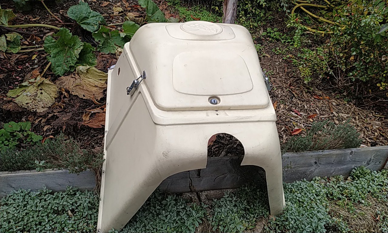

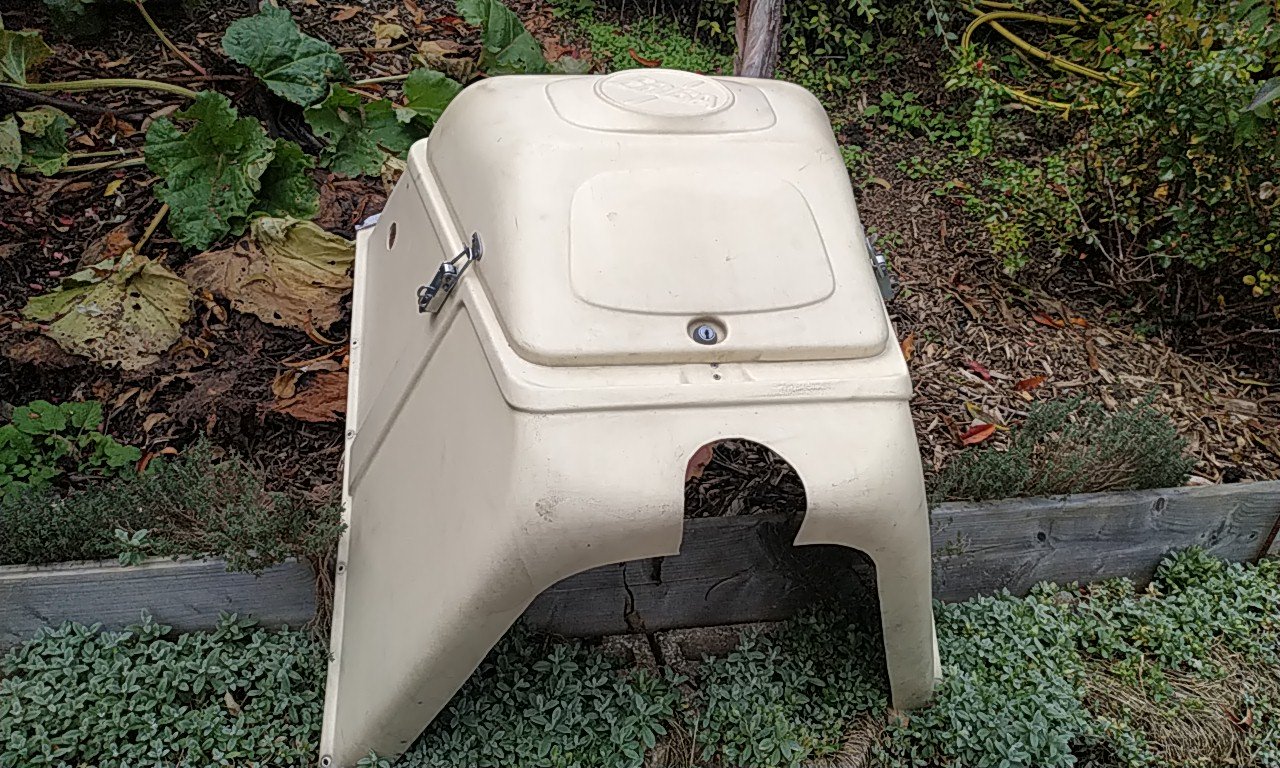

Suite à vos deux conseils et ayant pu revenir vers ma Puck... En effet à 45° ça va être un peu chaud en maniabilité avec 2 vélos...
VOUS AVIEZ RAISON ! ;-((( Malheureusement pour moi!
Dans mon coffre je n'ai qu'un petite bonbonne Camping Gaz 907 2.75kg... Je crois sauf erreur que ceci peut s'installer dans la caravane.
J'aurai plus d'utilité de cet espace pour les vélos que pour une bonbonne dans un coffre plein de vide.
Quelqu'un aurait-il déjà retiré le coffre d'une Puck ou similaire?
Quelqu'un aurait-il des conseils pour le faire au mieux ET sans abîmer...?
Merci de votre attention.
Bien cordialement.
Marc

Retirer le coffre n'est pas difficile en soit mais faut du doigté !!
Si les vis de chaque coté ne posent pas de problème (flèches rouges) le haut du coffre est glissé sous la baguette centrale, vissée et collée sur le raccord des deux tôles alu !!! (flèches bleues)
Il faut donc ôter en partie la baguette alu en commençant au niveau de la porte (flèche verte) en ôtant le cache vis en plastique (à faire de préférence sous le soleil pour ramollir le plastique) et déposer les vis rouillées comme il se doit (à remplacer au remontage). Avec un outil non coupant écarter la baguette en tirant sur la colle et sortir le coffre de dessous la baguette. Remonter le tout en ajoutant au besoin de la colle, peut importe si ça déborde c'est très facile à ôter le surplus.
La pose du cache vis est facilité à la chaleur en le passant dans un tube de dimension "à des quoites"

MERCI Jean-Pierre;
Quelle réponse complète et en plus avec photo sur la Puck concernée... Bravo!
J'ai commandé la cartouche de mastic que je ne connaissais pas... ;-)
Il y a deux poignées sur la lisse en plastic, je suppose qu'il faut aussi les démonter, par les vis cachées de par et d'autre de la poignée...
Encore Merci de ce reply.
Bien à vous tous.
Marc

Bien sûr les poignées sont à ôter, mais avant tout, du fait que c'est une Puck, regarde si il te faudra aussi déposer le levier de frein à main, le support pivotant de roue jockey et la tête d'attelage, pour pouvoir passer le coffre qui est percé dans sa partie inférieure pour laisser passer le timon...... à moins qu'il soit échancré en partie inférieure, c'est à espérer !!!!
Goblune
Messages : 75
prénom : Marc
Re: Les porte-vélos
LANDERIBA a écrit : dim. 1 nov. 2020 18:45 :hello:
Bonsoir Jean-Pierre.
Merci du post... Pour une fois... good news... le coffre a une échancrure et pas un trou.
Je vais donc poursuivre et retirer ce coffre, bien trop spacieux pour une bouteille Camping Gaz, et laisser de la place à mes vélos..Mais je ne suis pas au bout! Je bricole un peu mais j'ai pas vos expertises et je n'ai jamais touché à des caravanes ... Mea culpa!
Donc, affaire à suivre...

Comme pour les dents de sagesse... voilà c'est fait le coffre est retiré (ayant plaisir de constater que ma Puck n'est pas vraiment défigurée) , la place est donc devenu libre pour mes vélos. Questions:
Q1: Y a-t-il une bourse aux pièces détachées quelque part? Officielle ou officieuse? Ici? (Pas trouvé). Je me disais que ce serait dommage de mettre ce coffre à la déchetterie, car il n'est pas en mauvais état, même si pas neuf! Ne serait-ce aussi la quincaillerie de serrurerie dessus? voir photos
Il y a aussi tout le la matériel/structure pour le bouteille de CampingGaz et sa ligne détendeur, vanne, flexible et cuivrerie... puisque j'ai reconstruis depuis l'intérieur?
Je ne sais si cela ce donne ou se vend... j’aimerai surtout que ça ne se perde pas si cela peut servir à quelqu'un...
Q2. En ayant dû démonter, la structure de support de la bouteille, et la ligne détenteur/vanne... je me retrouve avec un certain nombre de trous pour l'instant, béants ;-((( Quels seraient vos conseils pour résoudre ce point? Re-riveter (mais je n'ai pas assez de caches marrons... coller des opercules/bouchons? Au plaisir de lire vos astuces... et idées?
Bien à vous tous.
Marc
Messages : 21008
Re: Les porte-vélos
Mettre une annonce sur un site de vente, bien spécifier coffre de PUCK, les autres modèles : eriba : n'ont pas le trou pour le passage du timon.
Bouches-trous en magasin de bricolage selon les diamètres des trous à boucher + colle.
