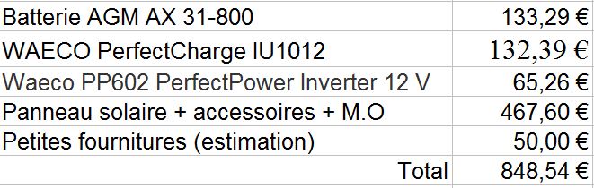

Eribalin a écrit : Il nous manque que la puissance de la batterie et !! et le prix de ton installation
bosco56 a écrit : Par contre quel est le coût de ton installation?

Pas tout à fait : en Allemagne, je peux souvent bénéficier d'électricité facturée à la consommation 0,5€ le KWH ; en ce cas je prendrai l'électricité au camping pour ménager ma bouteille de propane et éviter de faire fonctionner le frigo au gaz (les bouteilles françaises ne sont pas rechargeables à l'étranger :pleur3: :pleur2: ).
Ultime précision : le matériel et l'installation bénéficient de 2 ans de garantie

Eribalin a écrit :Maintenant que tu as ton installation sur la troll, qu'en penses tu?
j'en suis satisfait, tout fonctionne nickel, la batterie est chargée à bloc (14,6 V)
Eribalin a écrit :N’est-ce pas trop lourd à lever le toit ?
Le panneau pèse 3 kgs ; son poids n'est donc pas un problème
Eribalin a écrit :Le rendement du panneau 100 w est il suffisant ?
En autonomie complète, je ne sais pas encore. La seule sortie que j'aie faite a été 2 semaines en Allemagne en Janvier et je me suis connecté au secteur du camping, vu que l'électricité était facturée au kwh consommé. Je tiens sans problème 1 journée mais il me faudra ma prochaine vadrouille pour savoir combien de jours je peux tenir sans me connecter au secteur.
