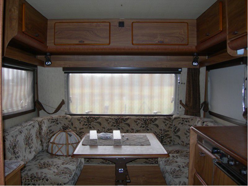

bonjour,
j'ai enfin réussi à réduire les photos pour me présenter sur le trombinoscope, en ce qui concerne le transfo et les éclairages je joints les photos. La caravane est équipée de 2 spots sur la couchette et le coin repas et de 1 sur la plaque de cuisson et l'éclairage auvent, le tout en 220 volts.
La plaque de cuisson dispose aussi du seul éclairage 12 volts et d'une hotte aspirante en 12 volts.
Le frigo Electrolux RM 270 fonctionne en 220 gaz et 12 volts (que je n'ai pu testé à cause de mon véhicule en 13 broches 7+6).
Le chauffage est un trumagaz SL 3002 equipé d'un trumavent en 220 volts, l'eau chaude quand à elle est fournie par un trumatherm apparemment en 220 volts.
Le brochage de la caravane doit me faire sauter les plombs du véhicule car la broche n°2 sert d'éclairage caravane alors que sur le véhicule elle correspond a l'anti-brouillard.
D'où mon interrogation sur la façon de créer de nouvelles masses et de nouveaux + sur la caravane pour mettre d'actualité l'électricité de mon faisceau. Sachant que je vais aussi modifier le circuit 220 volts avec un nouveau tableau électrique monté avec un 30 milliampère et disjoncteurs différentiels 10 et 16 ampères (pour les enfants). Je vous remercie par avance pour toute les infos concernant le transfo et ses branchements ainsi que pour l'électricité du véhicule en général.

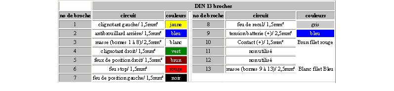

Voici le câblage si jamais tu ne l'as pas

Oui le 9 sur le +bat du transfololo31 a écrit : ou brancher les plots 9,10,13, ( direct sur le transfo pour le 9 et 13 ) sur la caravane, faut il un relais pour désaccoupler le 12 volts quand on branche le 220 volts en utilisant le plot 10 en direct sur mon frigo electrolux RM 270 ou est il prééquipé d'origine?
le 13 sur le - du transfo
Le 10 qui est le contact pour le fonctionnement du frigo en 12V(ce qui évite de vider la batterie quand le moteur est coupé) n'a pas de relation avec le 220V comme tous les contact de ta prise remorque.
Il est possible que ton frigo soit simplement raccordé sur le +Aus comme le reste de l'installation 12V de la cara dans ce cas il te faut tirer un fil direct entre le 10 et ton entrée 12V du frigo (Sans oublier un fusible).

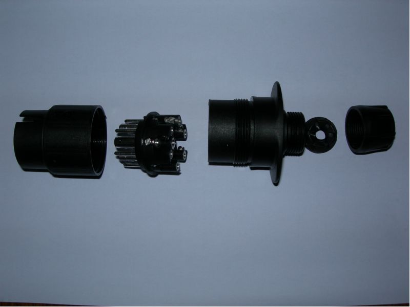

En ce qui concerne la prise d'attelage celle de ma caravane en 7 broche se demonte à l'aide de 2 vis sur le coté, alors que la nouvelle se separe par le centre grace a un filetage.

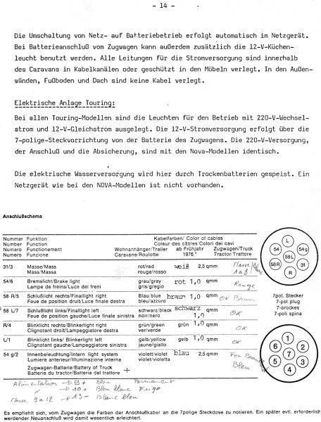

j'avais oublié pour info, si ça peut depanner quelqu'un le shema de prise d'origine Eriba Hymer nova 520 L de 05/1988.
A plus,

Oui dans ce boitier tu risques de trouver ton bonheurPat16 a écrit :Bonjour à tous![]()
Tiens un sujet à surveiller pour moi![]()
Pour Disco:
J'ai fait mes tests avec une batterie (près de la prise), c'est pas encore gagné mon affaire, je vais ouvrir le boîtier sous la cara (un boîtier type electricité bâtiment), car je n'ai trouvé aucun fil qui fournit du 12v dans la cara, à partir de la prise, c'est bizarreet en plus je ne vois pas du tout comment se démonte (pour regarder dedans), la prise Multicon
Heureusement que j'ai encore tout l'hiver pour y regarder![]()
Pat.
Ta prise cara doit ressembler à celle de lolo31,la mienne était exactement comme ça.
Bonne recherche

ça y est j'ai démonté le cache des connections et oh surprise le courant de l'alimentation arrive jusque là, deuxième étape le transfo et hop le courant arrive et sort du transfo.
Alors la, je ne comprends plus rien, car le point lumineux de la plaque de gaz est repéré en 12 volts ainsi que l'aspiration, de plus la lumière 12 volts de l'inter du frigo était censée s'allumer.

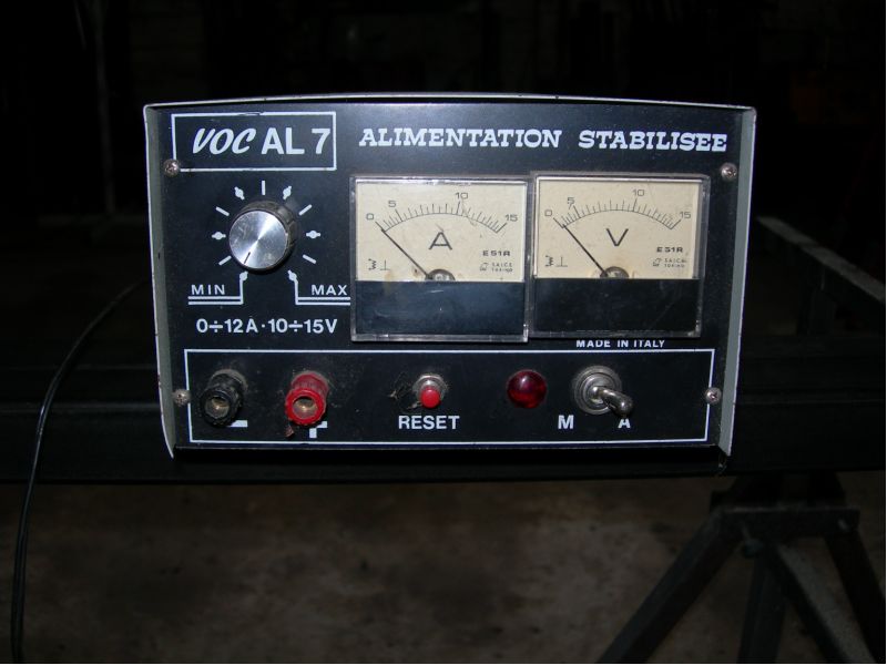

Mon seul petit souci réside dans le fait que l'alim utilisée et présentée précédemment me délivre du 24 volts alors qu'elle est censée en donnée 12, je pense avoir merdé sur le réglage du metrix mais dans le doute, je brancherai une batterie de voiture avec le moteur allumé au cas la charge de l'alternateur ait une incidence sur le transfo de la cara, je suis perdu je n'ai plus qu'à tenter cela, à moins que quelqu'un ait une meilleur idée.

hier, j'ai testé l'intensité de l'alim en 12 volts en me plaçant sur la position 20 volts du mètrix et résultat 000, ensuite j'ai recommencé sur la position 200 du metrix et la il m'affiche 27 volts(souci pour une alim redressée qui est censée fournir du 12 volts) peut être il y a une conversion a faire sur la lecture.
merci pour la doc, mais je vais réessayer avec une pile est une ampoule.
