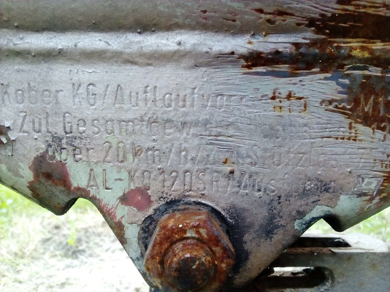

j'ai besoin de vos lumières :
Mon amortisseur de tête d'attelage est HS.
Il s'agit d'une familia 1975 et il s'agirait d'un Alko 120 SR selon les inscriptions sur le timon (photo)
J'ai commencé mes recherches pour l'achat
On m'a dit que tous les Alko 120SR étaient similaires et compatibles, et que seule les références constructeurs les distinguaient .
Puis je acheter n'importe quel ALKO 120 SR quelque soit le fabriquant? sont ils bien tous de mêmes dimensions?
Je précise que je n'ai pas la possibilité de démonter mon timon avant l'achat pour voir la pièce d'origine car cette réparation sera faite par un spécialiste de la remorque qui est Ok pour que je lui fournisse la pièce
merci!!!

Si c'est un spécialiste des remorques et agent ALKO, il est tenu à un résultat, et doit connaitre et savoir où se fournir, sinon, c'est un bricoleur !!!! :mrgreen:
Un fois déposé il aura la référence du vérin sous les yeux....

amortisseur alko pour 120sr vaut 83.38€ +plus 25€ de port en Allemagne????
Définition unique pour 120sr...alors 200€ + montage , belle marge
bon faut se bouger pour le faire venir en France, et ça semble ne pas avoir de prix.

donc tu me confimes? ils sont tous identiques? ou alors je n'ai pas compris ta réponse ^^
(oui même 40 euros + 15 euros de fdp depuis l'allemagne.... celui trouvé au moins cher donc 55 euros)
