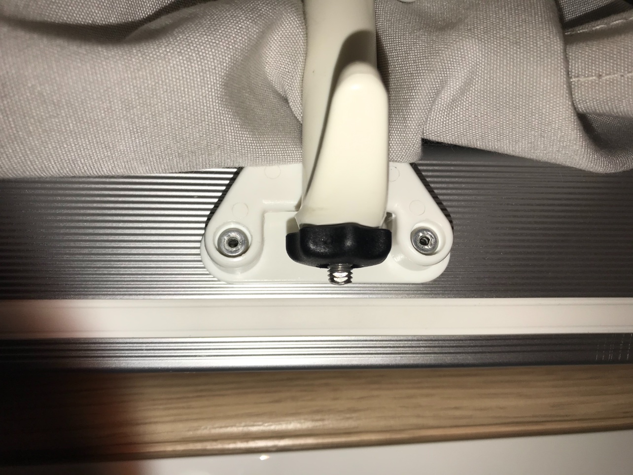

Je vous joins la photo de la molette qu'il faut serrer avant de reprendre la route et qui empêche le toit de s'ouvrir en roulant.
Je reconnais mon erreur d'avoir serrer la molette comme un sanglier..... On apprend de ses erreurs.
La cagouille est de 2018 et la moustiquaire de toit est triangulaire et se déscratche; si on trouve pas on achètera de la moustiquaire au détail mais le problème est de la coudre car ça on sait pas faire.

Là, sur la photo, la toile est coincée par l'attache et avec les vibrations de la route, la toile va finir par se percer ! !

Et mettre une bande autocollante en protection c'est bien aussiEribalin a écrit : mer. 9 sept. 2020 20:42 Là, sur la photo, la toile est coincée par l'attache et avec les vibrations de la route, la toile va finir par se percer ! !

Là le problème est différent si c'est la toile de réhausse qui est touchée,tu ne peux pas la déplacer. En revanche tu peux réparer un accroc avec un morceau de toile type store banne et du double face.Il faut prendre la précaution de découper ta pièce en forme de rond plutôt que carré, de manière à éviter les frottements à l'ouverture et fermeture de la réhausse., Si l'accroc est tout petit,simplement recoudre Il est évident que " l'erreur" ne sera faite qu'une fois,.

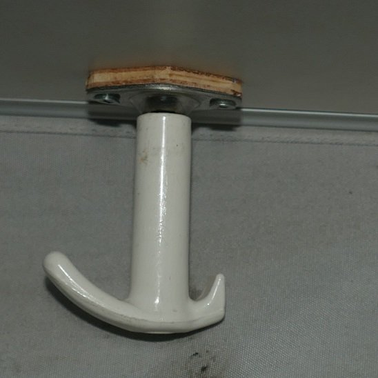

Les attaches étaient tellement dures ( c'est pas le premier qui en casse une ) que j'ai ajouté une cale et allongé les vis .
- P1160758&.jpg (64.42 Kio) Vu 7422 fois
