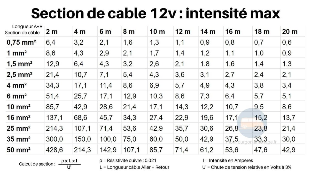

La masse tu la prends au plus près de la prise sur un boulon de l'attelage par exemple. Tu as bien utilisé les fils du faisceau caravane qui sont en 2.5² ( broches 10 et 11 + & - après contact) et non ceux en 1.5². Déjà que 2.5² est sous dimensionné !!! Il faut prendre la longueur + de ta batterie au frigo, plus la longueur du fil de masse, à prendre au plus près de la prise remorque, c'est toujours ça de gagné; ajouter les deux longueurs et voir dans le tableau ci dessous, du 6² convient surement !! 120 watt soit 10 amp le frigo.
Tu penseras mettre un fusible sur ta ligne de l'ordre de 15 Amp.
Si tu n'as pas mis de masse spécifique, elle passe par le fil en 1.5² pour les feux, qui est sous dimensionné pour passer une bonne dizaine d'ampères...... il va chauffer et au pire fondre, car le frigo en 12 v tire en permanence, il n'est pas thermostaté avec cette énergie.
