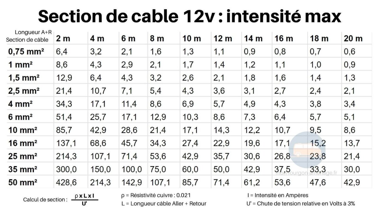

Bonsoir à tous,
J'ai la batterie autharcie de 93 ampères, donc bien lourde qui est dans la soute. Le poids idéal sur la rotule de l'attelage du Duster est de 75kg et pour atteindre cette valeur je suis obligé de mettre le plus de poids possible sur l'avant et quasiment rien de lourd dans la soute;
Je pense donc mettre la batterie à l'avant à côté de la réserve d'eau ce qui me permettrait de charger normalement la soute, il me suffirait de tirer 2 fils d'assez forte section pour relier la batterie à l'arrière pour reprendre sur l'installation existante.
Qu'en pensez vous ?
